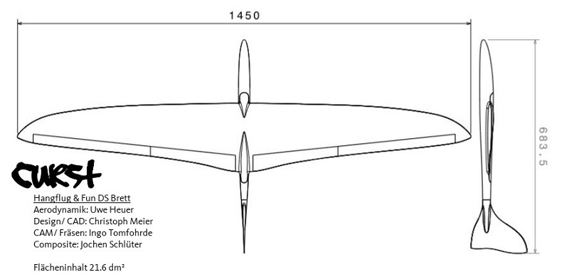

2016 ist Ingo (bei RC-Network "Ingo der Tombe") auf mich zu gekommen und hat gefragt ob ich die Auslegung für ein kleines Hangflugbrett aus Formen ähnlich dem Stormchaser 60" machen kann. Ich habe zugesagt, aber den Stormchaser wollte ich nicht kopieren, deshalb hab ich eine neue Flügelform entworfen und im Detail mit Ingo abgestimmt bis es uns beiden gefiel. Dazu kam dann von mir die Aerodynamik mit Re-und ca-angepaßten Profilen und einer speziellen Klappengeometrie für diesen brettuntypisch recht stark zugespitzten Flügelgrundriß.
Mehr dazu steht schon im Thread bei RC-Network, das wiederhole ich hier nicht: http://www.rc-network.de/forum/showthre ... l%C3%BCgel

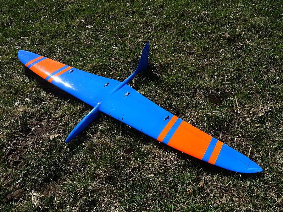

Hier ein paar Bilder von meinem Exemplar, das ich vereinbarungsgemäß zum Preis des Baumaterials bekommen habe, der Rest war Modellbauerwährung "Auslegungsarbeit gegen Bauarbeit" für ein Rohbaumodell.
Die Idee mit der flossenförmigen Leitwerksform kam vom Team als Interpretation des für einen ruhigen Kreisflug im DS vorteilhaften langen Leitwerkshebelarms und der auf die Spiralsturzneigung günstigen Wirkung des Finnenteils unter dem Rumpf.
Ich habe zunächst gegen den unteren Finnenteil protestiert weil er bei bretttypischen Schieblandungen sehr bruchgefährdet ist, aber das Team hat das Problem dadurch gelöst dass die Seitenflosse abnehmbar und nur mit Klebefilm befestigt ist, das kann bei harten Landungen abscheren....was es auch tut, hab ich unfreiwillig getestet ;-)

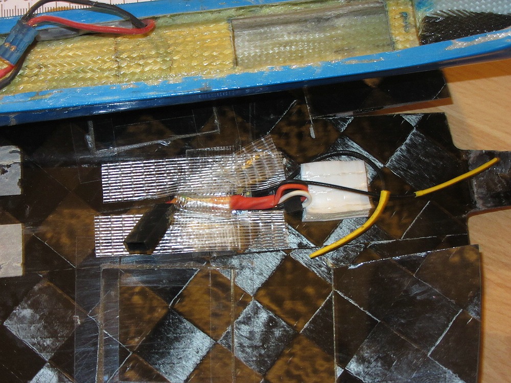

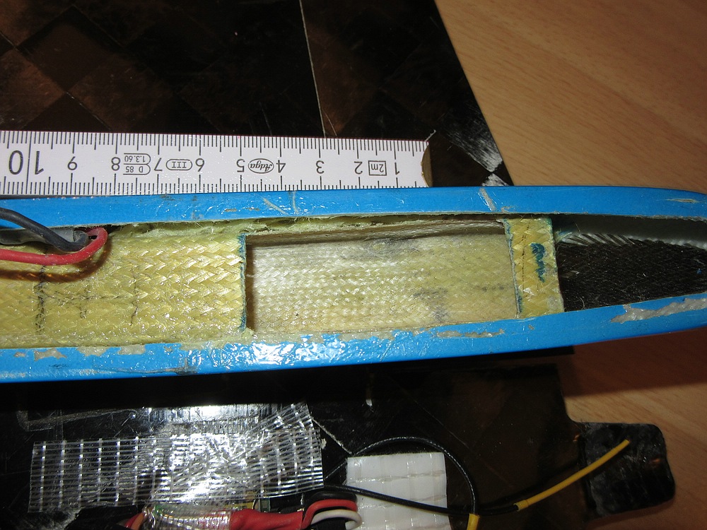

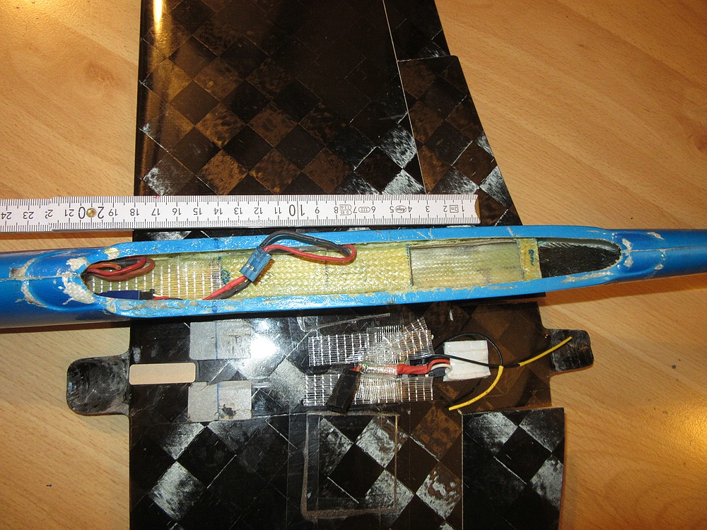

Wenn der Flügel bei einem neuen Curst noch zu ist, dann sollte der Schacht für die Innenklappenservos direkt neben der Rumpfaußenwand sein.
Der Servoschacht für das Außenklappenservo sollte mit etwa 150 mm Abstand zur Rumpfseitenwand beginnen, so dass der Abtrieb bei 200 mm Abstand von der Rumpfkontur sitzt und die Klappe sehr weit innen anlenkt, dann passen 10 mm Servos unterm Deckel rein. Die Länge der Innenklappe sollte 150-160 mm sein. Wenn die Teilung schon eingeschnitten ist, dann würde ich die Klappe an dieser Stelle wieder mit Uhu Plus oder Fasermumpe zusammen harzen und die Teilung wie von mir beschrieben neu machen.

Da der Flieger in Hartschale ausgeführt ist bekommt man auch noch ein Stück dünnes CFK-Profil durch die hohle Klappe über die Verbindungsstelle geschoben, den Rest kann dicke Fasermumpe übernehmen. Wenn man die Fläche vorher mit Kreppband abklebt gibts auch keine Harzsauerei.
Noch ein Tipp: bei einem relativ leichten Hartschalenflieger bewegen sich die Servos bei Ruderbetätigung mit der Schale mit und das ist schlecht für die Steuerpräzison, die gerade bei einem Brett extrem wichtig ist. Ich habe als Versteifungsmaßnahme beidseitig neben den Servoschächten Stützrippen aus 3 mm Pappelsperrholz eingeklebt. Die müssen nur ein kleines bisschen länger als der Servoschacht sein, dann lassen sie sich leicht in den Flügel einpassen und erfüllen schon ihren Zweck. Löcher für die Servokabel in den Stützrippen sind dabei kein Problem.
Damit die Servohebel der Außenklappen nicht so weit raus stehen hab ich die Servos mit der Abtriebsseite Richtung Rumpf eingebaut, das bringt noch mal 1-2 mm Flügeldicke. Die Deckel habe ich außen weg gelassen und Orastick-Folie drüber geklebt. Die Leuchtfarben der Folie passten bei mir sehr gut zu dem Lack den Jochen verwendet hat.

Hallo Tilman,
ich habe ein Ballastrohr mit 305 x 21 x 11 mm aus Kevlarschlauch im Rumpf, da passen rund 500 Gramm in Form von 6 Stück 20 x 10 x 50 mm Ballaststücken rein.
Vor und über dem Ballastrohr ist ein 2 S LiIo-Akku in der Rumpfnase, vor dem Akku das Trimmblei, neben dem Ballastrohr ein kleiner Zepsus Magnetschalter.
Der Empfänger ist im Flügel.
Das Ballastrohr wird von hinten oben beladen und das letzte Ballaststück oder Holzdummy mit einem Schaumstoffstreifen an der Flügelunterseite am heraus fallen gehindert.
Ich hoffe man erkennt das Prinzip auf den Bildern, das Kabel vom Empfänger zum Zepsus ist mit Gewebeband zur Zugentlastung auf der Flügelunterseite verklebt.
