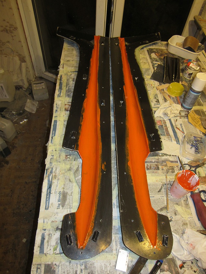

Hi Carlos, das bedeutet zwar einen Tag mehr Aufwand fürs lackieren als bei nur einer einzigen Farbe die gut deckt, aber ich glaube das würde mir trotzdem gut gefallen....schaun mer mal ;-)
Die nächste Wachsschicht ist grad rein gekommen und wird jetzt poliert.

Vergangene Woche habe ich die Rumpfform lackiert und heute Gewebe rein gelegt.
Ich konnte wieder mal nicht widerstehen mit verschiedenen kleineren Gewebelagen relativ kleinteilig zu bauen.
Grob erklärt ist das 50er Glas als Schlichtlage außen, 80er ST-Kohle und 60er Kevlar in der Finne, einzelne kleinere Kevlar- und Hybridgewebezulagen im Finnenfuß und der Flugzeugnase, 2 1/2 Lagen 130er Basaltgewebe und im Rumpfausleger eine Versteifung aus gestaffelt eingelegten, teilweise doppelt liegenden 40g ST-UD-Kohlebändern in je 20 mm breite.
Finnennase, Landekufe und Kabinenhaubenausschnitt sind mit vielen Glasrovings verstärkt.
Die Haube habe ich aus vielen Verschnittresten 50er Glas mit wenig blau eingefärbtem Harz laminiert.
Der Formenrand und die komplette Finne sind mit Abreißgewebe belegt um nachher eine gute Verklebung des Nahtband und der Einbauten zu bekommen.
Jetzt darf das aushärten, dann wird das Abreißgewebe abgezogen, die kleinen Gewebeüberstände am Formrand abgestoßen und die Form in den nächsten Tagen geschlossen.
