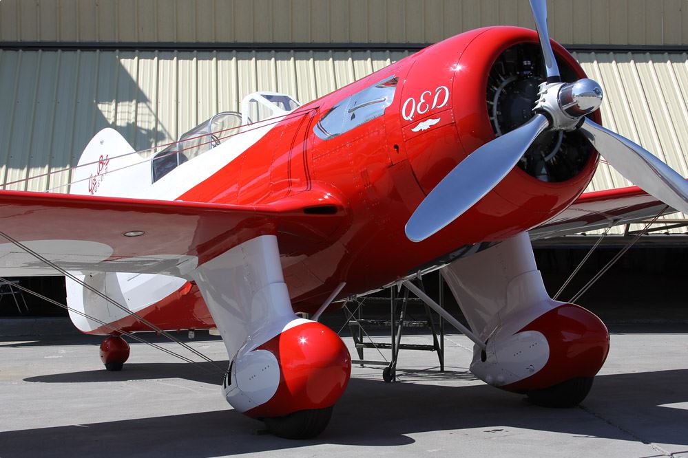

Hallo Tilman, sehr interessanter Artikel und Machart, ich hatte fuer meine QED aehnliches überlegt. Die Maschine soll eigentlich aus Holz gebaut werden, Ausnahme Radpuschen und Motorhaube. Sie hat am Rumpf alle 120Grad noch speziell geformte auslaesse, die aus Blech geformt sind und poliert. Jetzt gäbe es 2 Möglichkeiten eine einteilige Form drucken und in GFK machen oder eine 2 teilige Form abzüglich Blechdicke und versuchen Lithoblech umzuformen, denke aber der längliche Nupti wird Falten werfen. Bin da noch sehr unschlüssig, da das Teil aber 3 Mal am Rumpf sitzt macht ne Form durchaus Sinn:
