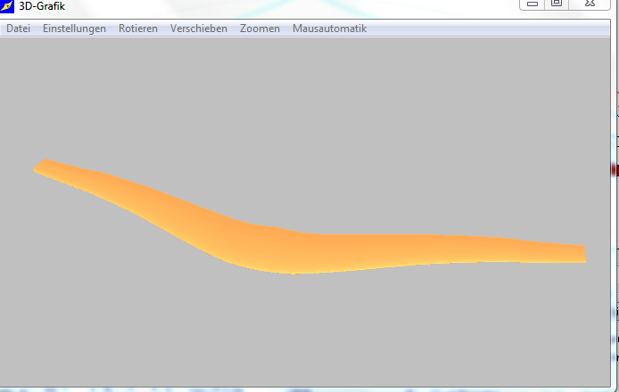

Das schwebt mir noch vor zu Bauen mal ganz was anders , mal die Daten, Spw, um die 1800mm Rumpf /leitwerk ?

Sieht elegant und interessant aus. Was begründet denn die aufwendige Formgebung wenn´s doch ein herkömmliches Hinterteil bekommen soll?

einfach nur so habe mit Ranis gespielt ist aber nicht nach sinus 3 Hortenglocke ausgelegt, Soll ein wenig verrückt sein , und ungewöhnlich

Norbert1 hat geschrieben:einfach nur so habe mit Ranis gespielt ist aber nicht nach sinus 3 Hortenglocke ausgelegt, Soll ein wenig verrückt sein , und ungewöhnlich
Ja, das ist sicher nur Spielerei und mit einer sin³-Hortenglocke hat zumindest der Screenshot gar nichts zu tun.
Die Geschwindigkeit ist festgesetzt und es hat ein negatives Stabilitätsmaß von -24,34 %, das hat so viel mit einer Horten zu tun wie ein Brötchen mit einem Vulkanausbruch...sorry :?

nicht alles was ein Flügelprofil hat fliegt auch in Wirklichkeit anständig, ist halt leider der Unterschied zwischen virtueller und wirklicher Welt :oops:
...aber der andere 1,8 m den Du mir geschickt hast, der von vornherein für Leitwerk vorgesehen war, der sieht mit etwas weniger Zuspitzung aber sonst gleicher Form ziemlich gut aus, ich hab da Gestern ein bisschen mit rum gespielt. Willst Du nicht damit weiter machen? ...aber meine Spieldatei bekommst Du nicht, mußt schon selbst drauf kommen wie Du die letzten 3 Gleitzahlpunkte und ein bisschen mehr Gutmütigkeit holen kannst :P ....aber natürlich bekommst Du Hilfe dabei wenn Du das möchtest..... :wink:

Habe mal mit Vortex ein wenig gearbeitet , soll ein F3K werden hoffe das die Auslegung so Funktioniert
Eckdaten Spw 1450 mm Rumpflänge ca 1100 mm V-Leitwerk angedachtes gewicht ca 400g Rumpf ? Leitwerk auf alle fälle auf Rohr.
erstes Segment 190mm Wurzelrippe /330mm Lang /Endrippe 160mm zweites Segment 160/210/135 drittes Segment 135/120/100 Rand Schablone 65 mm lang

aber für einen F3K, also Drehwurf, brauchst du ein Kreuzleitwerk mit verlängertem Seitenruder. Oder soll es doch eher ein HLG werden, weil auf dem Bild ist ein V-Leitwerk zu sehen :wink:

Mag nicht so gerne Kreuzleitwerke, deswegen V-leitwerk und auf einen drehstift verzicte ich auch kommt was zum Flitschendran.
