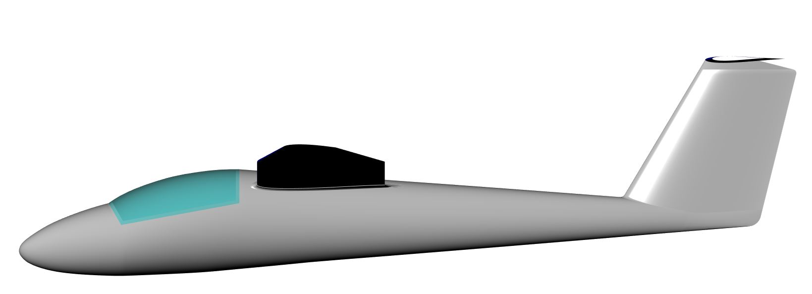

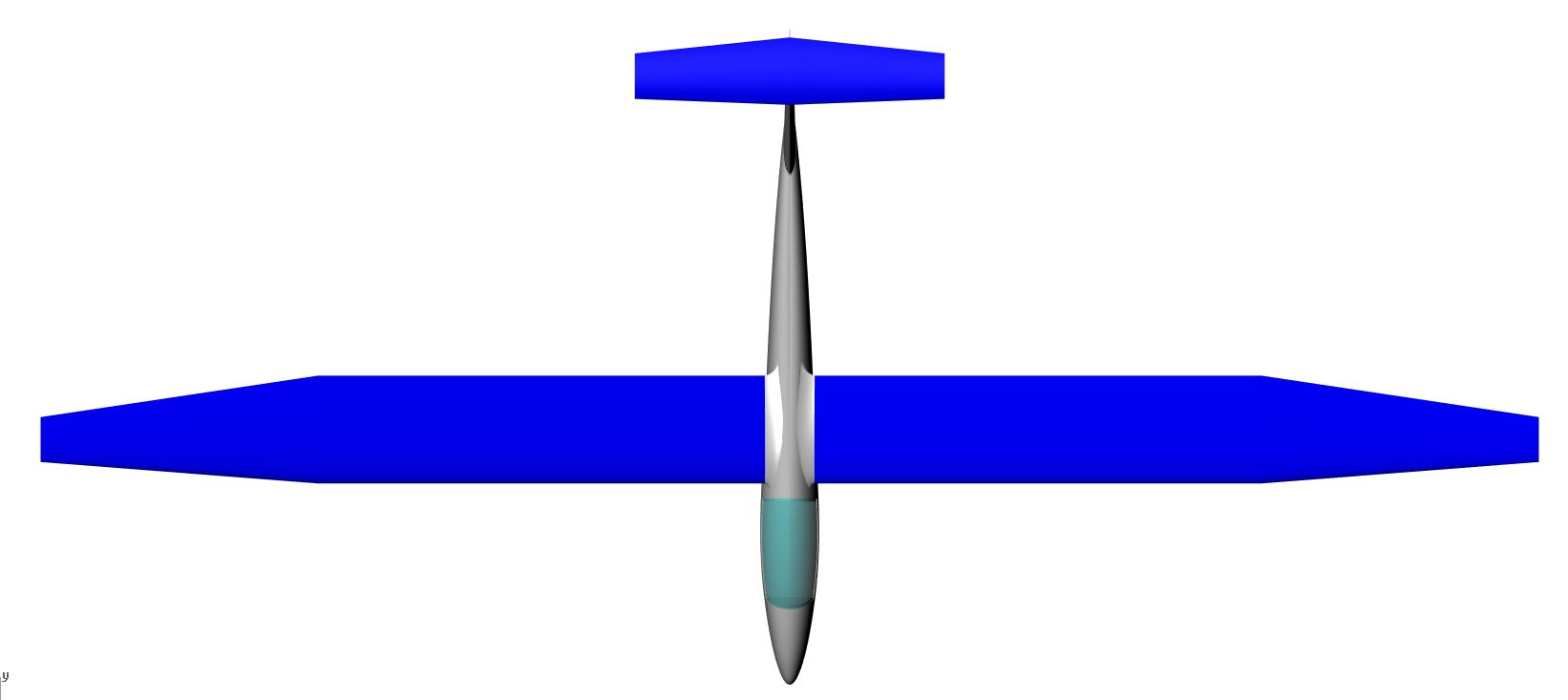

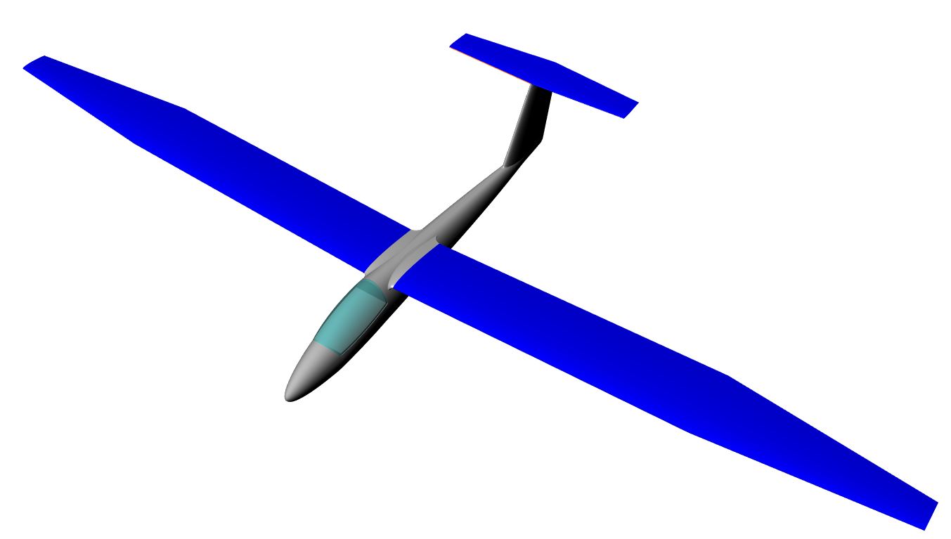

Die CAD-Files für eine B4 im Maßstab 1:5 habe ich bereits im Jahr 2013 erstellt (http://www.rc-network.de/forum/showthre ... ilatus+cad). Profiliert habe im Endeffekt mit einem eigenen (F3b-lastigen) Entwurf, den ich kurz davor für den Swift eines Bekannten gerechnet hatte.

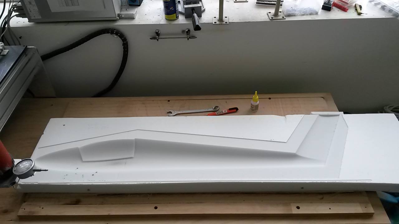

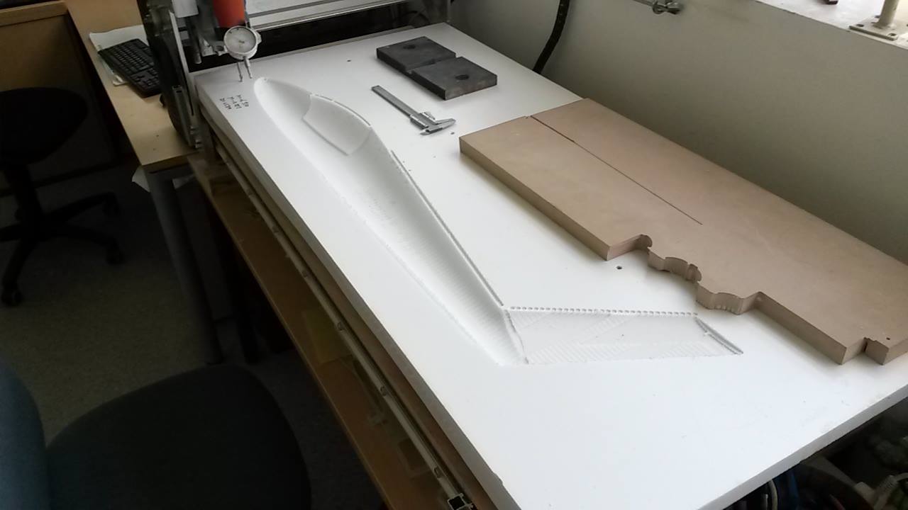

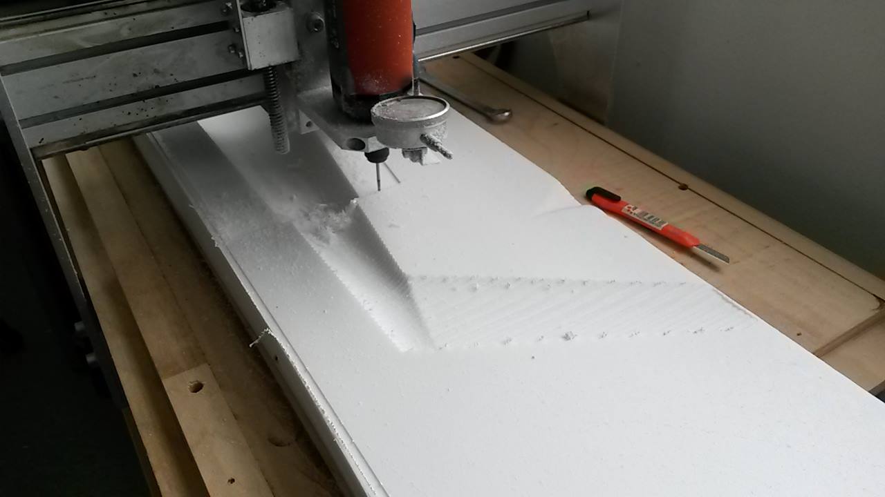

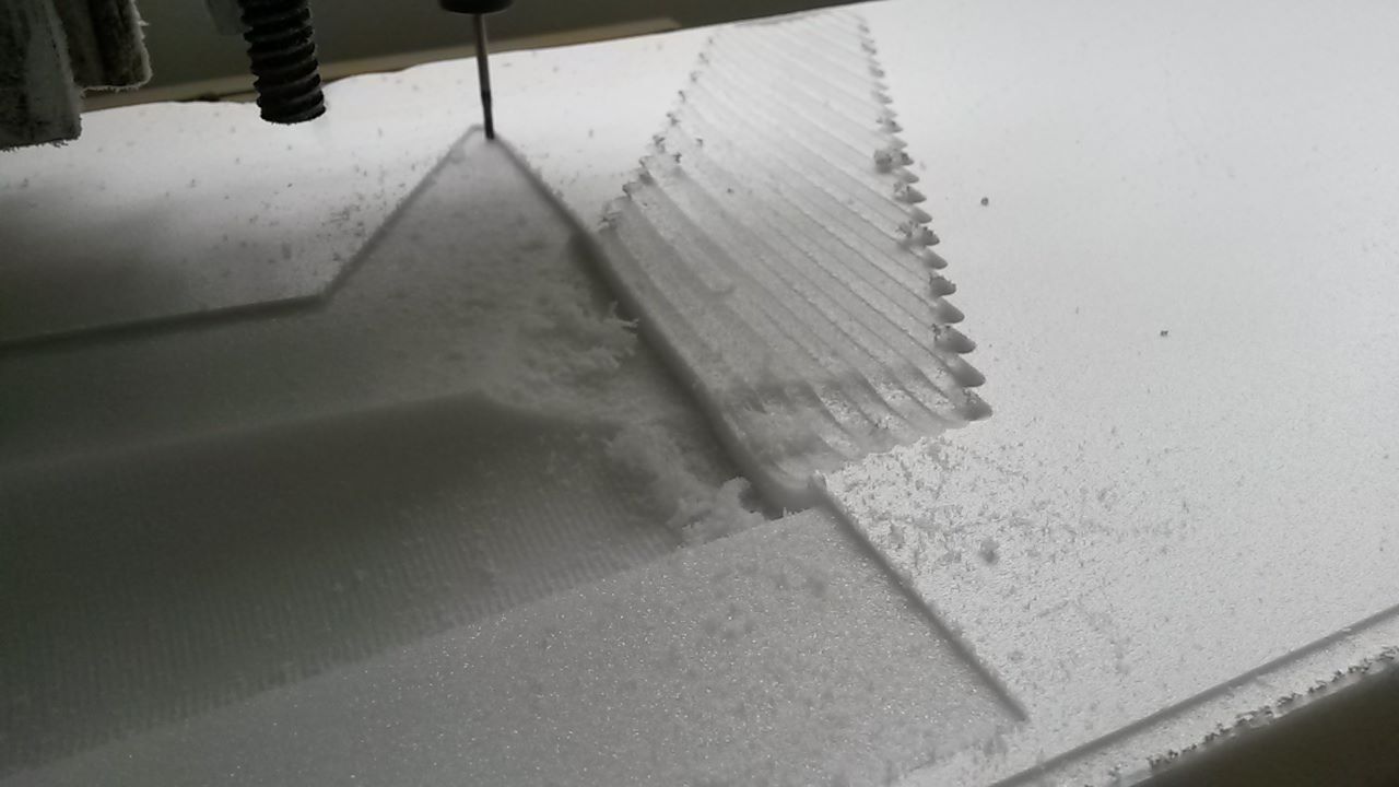

Ein paar Jahre später (Mai 2016) habe ich dann den Rumpf einfach auf 1:6 skaliert und eine Negativform davon aus einer 50mm dicken Styrodurplatte gefräst. Zuerst musste mit einem großen, langen Fräser geschruppt werden (ich nahm einen 8mm Zweischneider); danach wurde mit einem 3mm Fräser geschlichtet. Der Versatz weiß ich nicht mehr genau...
Der Maßstab 1:6 ergibt eine Spannweite von 2500mm und eine Rumpflänge von 1052mm. Diese Länge konnte ich in einem Teil auf der zur Verfügung stehenden Fräse abarbeiten. Da ich mir bei der Profilwahl/Auslegung dieser kleinen B4 noch unsicher war und ich mir im Endeffekt alle Möglichkeiten einer Auslegung offen lassen wollte, habe ich die Profilanformung entfernt. Lediglich zwei 5mm Bohrungen für die Zentrierstifte kamen an passende Stellen der Profilsehne.

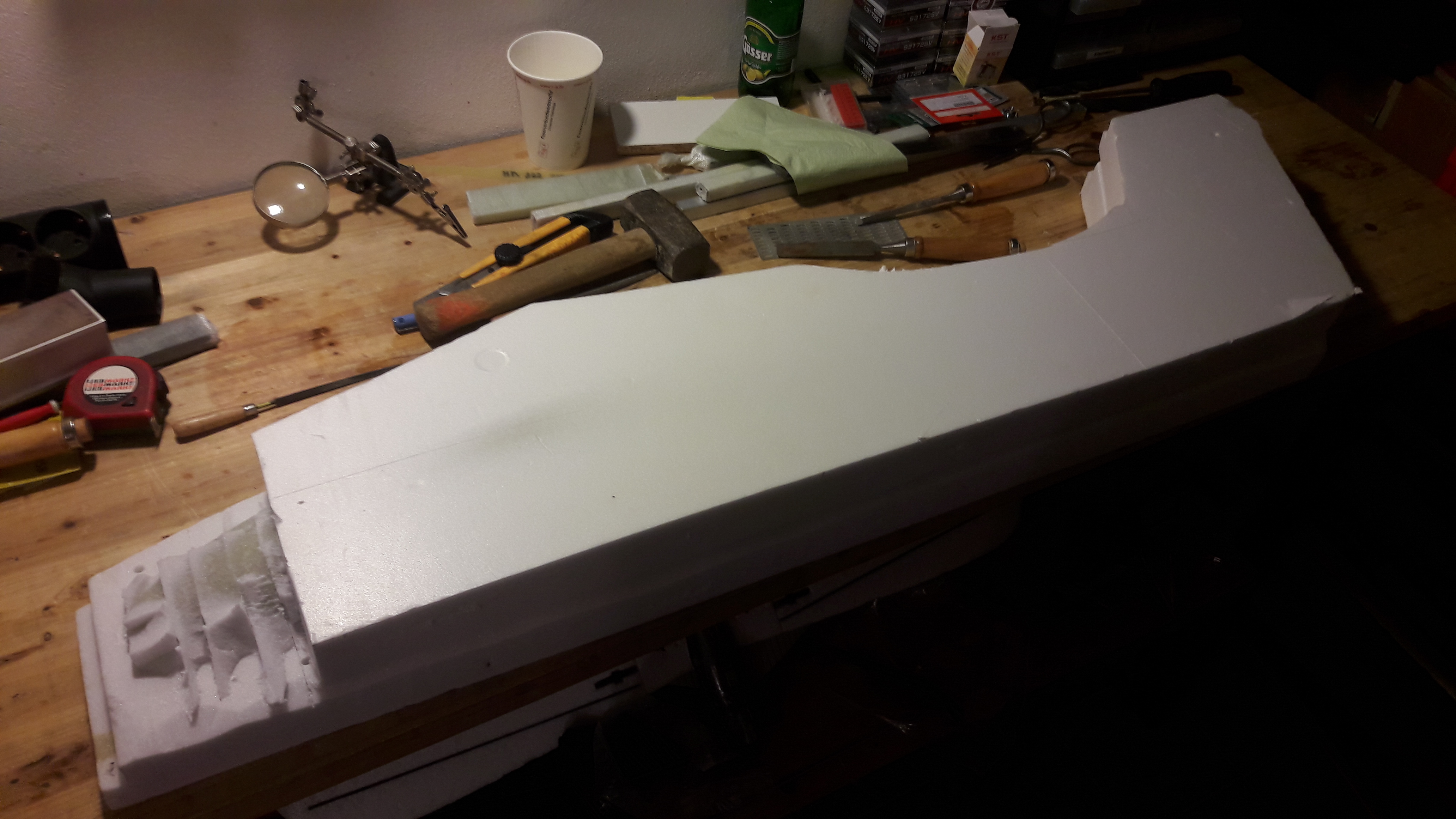

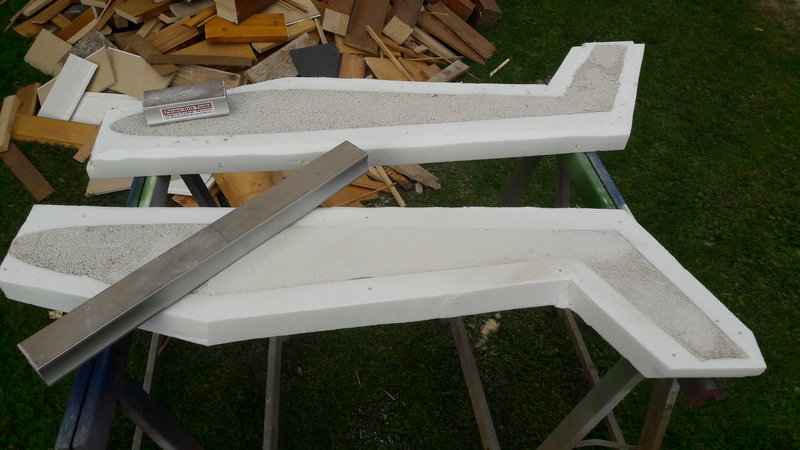

Ich bin ja nicht unbedingt der Schnellste Modellbauer, weshalb wieder einige Wochen ins Land zogen, ehe ich am 1. November diesen Jahres die laminierten Halbschalen mit Poraver auffüllen konnte. Gesagt -- > Getan:
Zwei Tage später wurden die Halbschalen dann bis auf die Trennebene abgeschliffen. Da der Rumpf dann sowieso nachgearbeitet, sprich überschliffen, gespachtelt und lackiert werden muss, kann man hierbei den einen oder anderen Kratzer auf der Trennebene und/oder den Kanten durchaus verschmerzen. Nachdem die Halbschalen dann passend auf die Trennebene abgeschliffen waren, habe ich sie mit einem Mumpenmix miteinander verklebt.

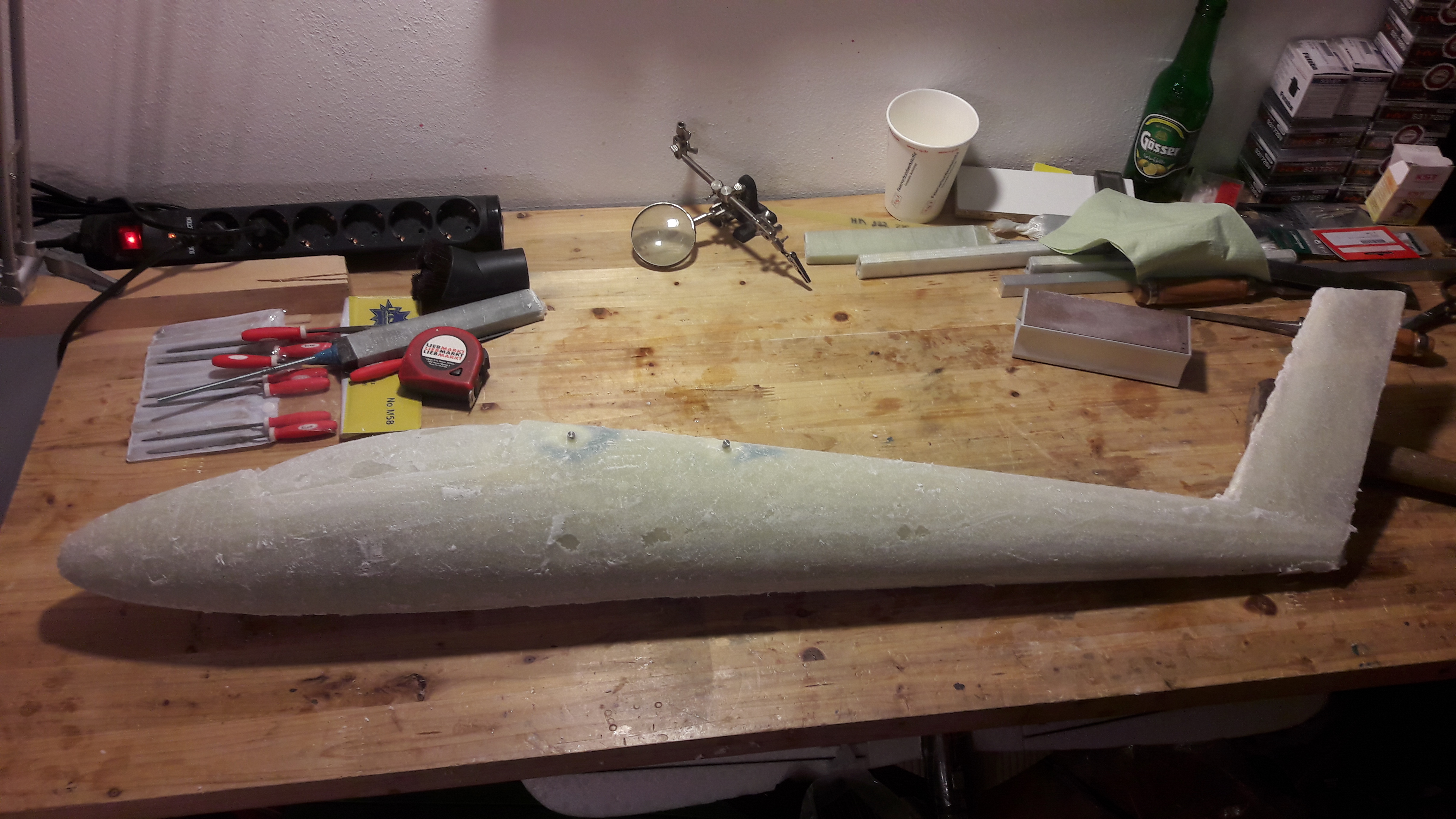

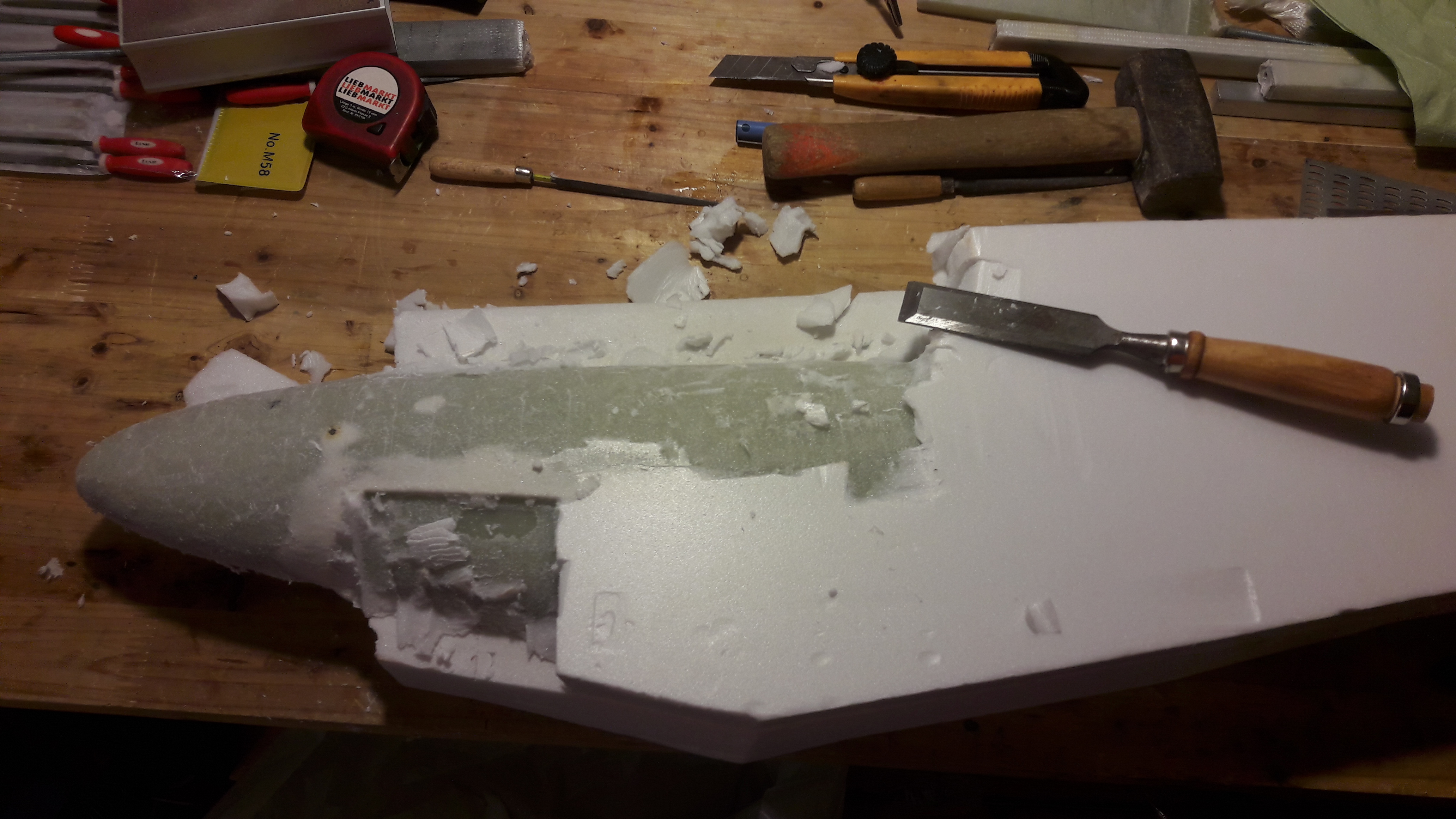

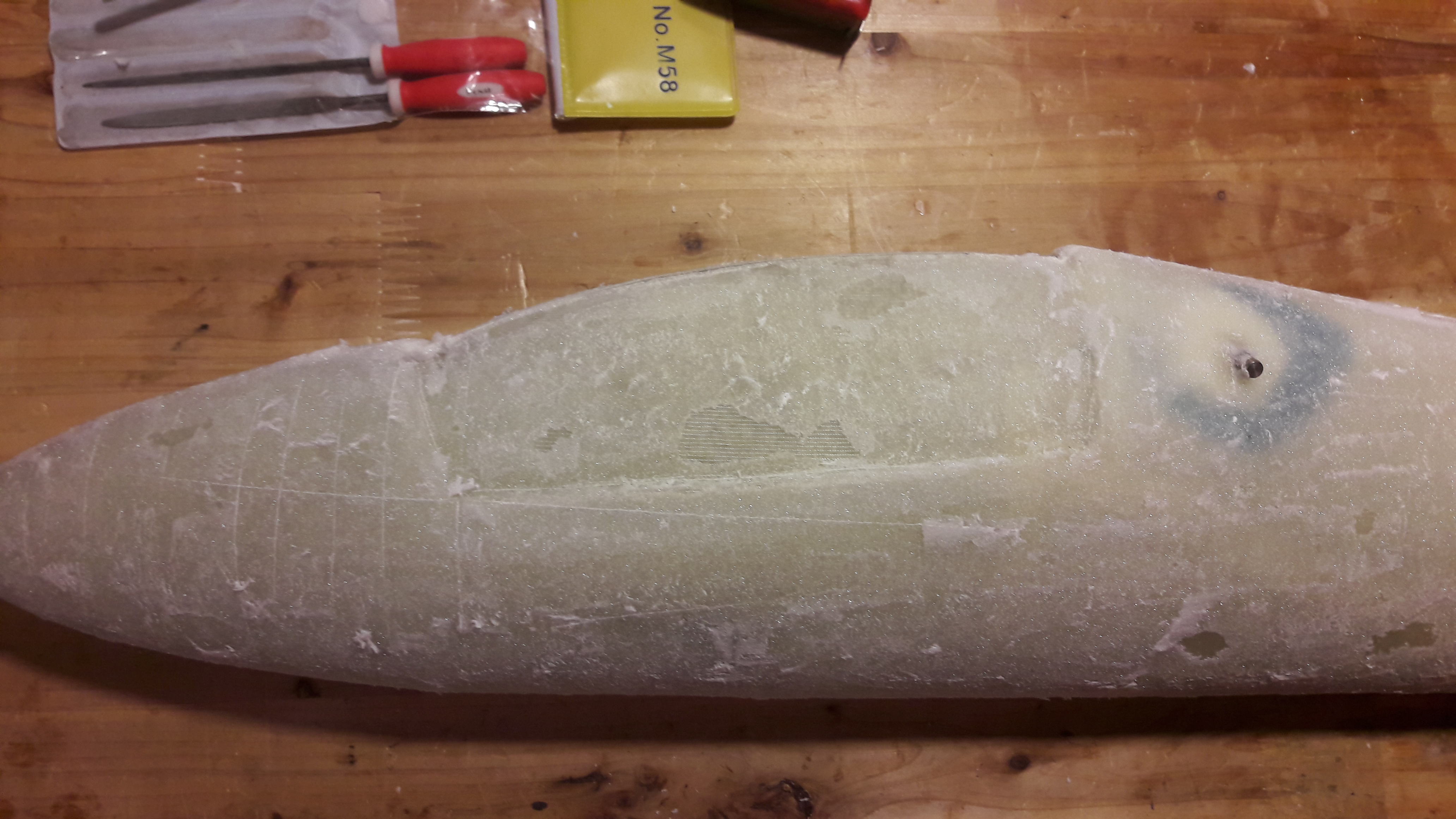

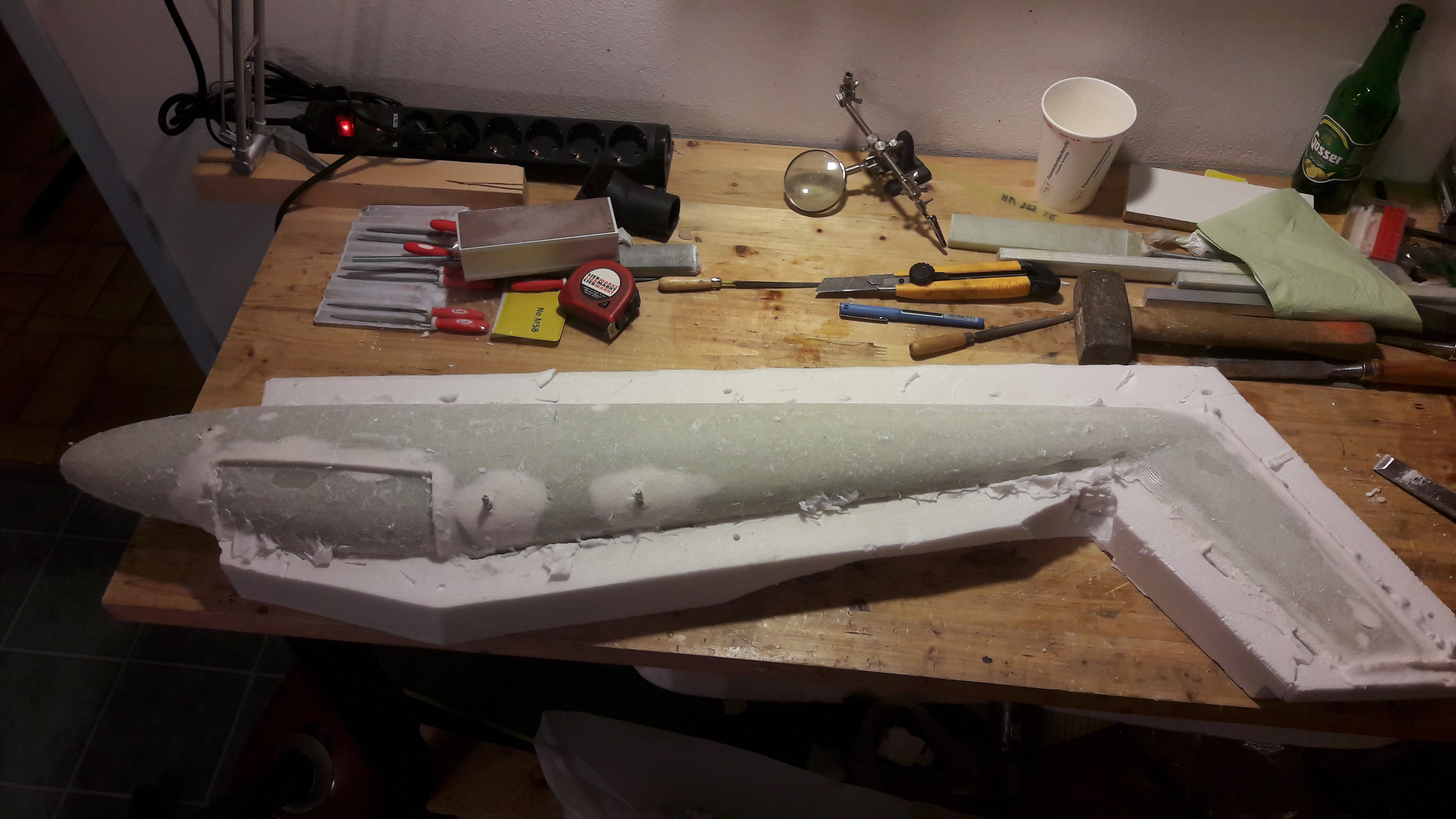

Ich hab heute schnell mal das Urmodell entformt. Ging mit Hilfe eines Stemmeisens überraschend gut und nach 30 Minuten war die ganze Aktion auch schon vorbei und das Urmodell freigelegt und ich bin bisher recht zufrieden mit dem Ergebnis.
Als nächstes werde ich den Rumpf grob überschleifen um die restlichen Styroreste zu entfernen. Danach muss ich zwei, drei kleine Fehlstellen spachteln und den Rumpf mal grundieren.

Wie gesagt habe ich gestern das Urmodell lediglich mit einem Stemmeisen freigelegt und auch nur grob "abgeschabt". Dementsprechend befinden sich jetzt noch einige Reste vom Styrodur auf der Oberfläche. Das sieht man eben auf den Fotos. An einer kleinen Stelle habe ich nur kurz mit groben Schleifpapier geschliffen. Diese Stelle ist ganz gut geworden. Da es aber schon finster war und ich die Schleifarbeit gerne im Freien und nicht in der Werkstatt machen möchte, hab ich da mal nicht weitergemacht.
Bis jetzt bin ich mit dem Ergebnis doch recht zufrieden. Die Oberfläche ist sicherlich um nichts schlechter als bei einem beschichteten Positiv.
Wie oben beschrieben habe ich die Styrodurform weder mit Trennwachs oder PVA, noch mit Lack bearbeitet, sondern gleich direkt die einzelnen GFK-Lagen eingebracht. Nach der gestrigen Entformungsaktion würde ich das zukünftig auch nicht anders machen! Die Styrodurform wird beim Entformen so oder so zerstört und das abschaben des Styrodurs vom Laminat ist eigentlich kein großes Ding. Das Urmodell muss -nicht zuletzt wegen der Rumpfnaht- sowieso grundiert und lackiert werden, also wäre eine eingebrachte Lack- oder Gelcoat-Schicht IMHO überflüssige Arbeit. Im Nachhinein bin ich froh, dass ich das Abreisgewebe weggelassen habe. Ich denke, so habe ich mir einige Fehlstellen vorallem beim Leitwerks- oder Haubenübergang erspart.
@Matze: Ich habe da nichts spezielles eingebracht. Die Negativform habe ich einfach mit ausreichend viel Harz (R&G Harz L und Härter L) eingestrichen. Die Kanten wie gewohnt mit Mumpe ausgespritzt und dann gleich die erste GFK-Lage trocken eingelegt. Generell habe ich weder an Gewebe noch an Harz gespart. Gewicht ist mir beim Urmodell herzlich egal...
Folgende Dinge würde ich nach aktuellem Erfahrungsstand anders machen:
- Die Bohrungen für die Passtifte der Negativform habe ich direkt ins Styrodur gebohrt. Zukünftig würde ich an diesen Stellen deutlich größere Löcher fräsen, diese mit Mumpe auffüllen und darin dann die eigentlichen Passlöcher bohren.
- Viel weniger GFK-Lagen einlaminieren; etwa 4 Lagen 100er GFK-Gewebe hätten leicht gereicht
- Für die äußerste Lage schnellen Härter (zB Härter S) verwenden und diese angelieren lassen, ehe man die weiteren Lagen laminiert
- die Bauweise ist es Wert, generell mehr Sorgfalt beim Laminieren walten zu lassen
