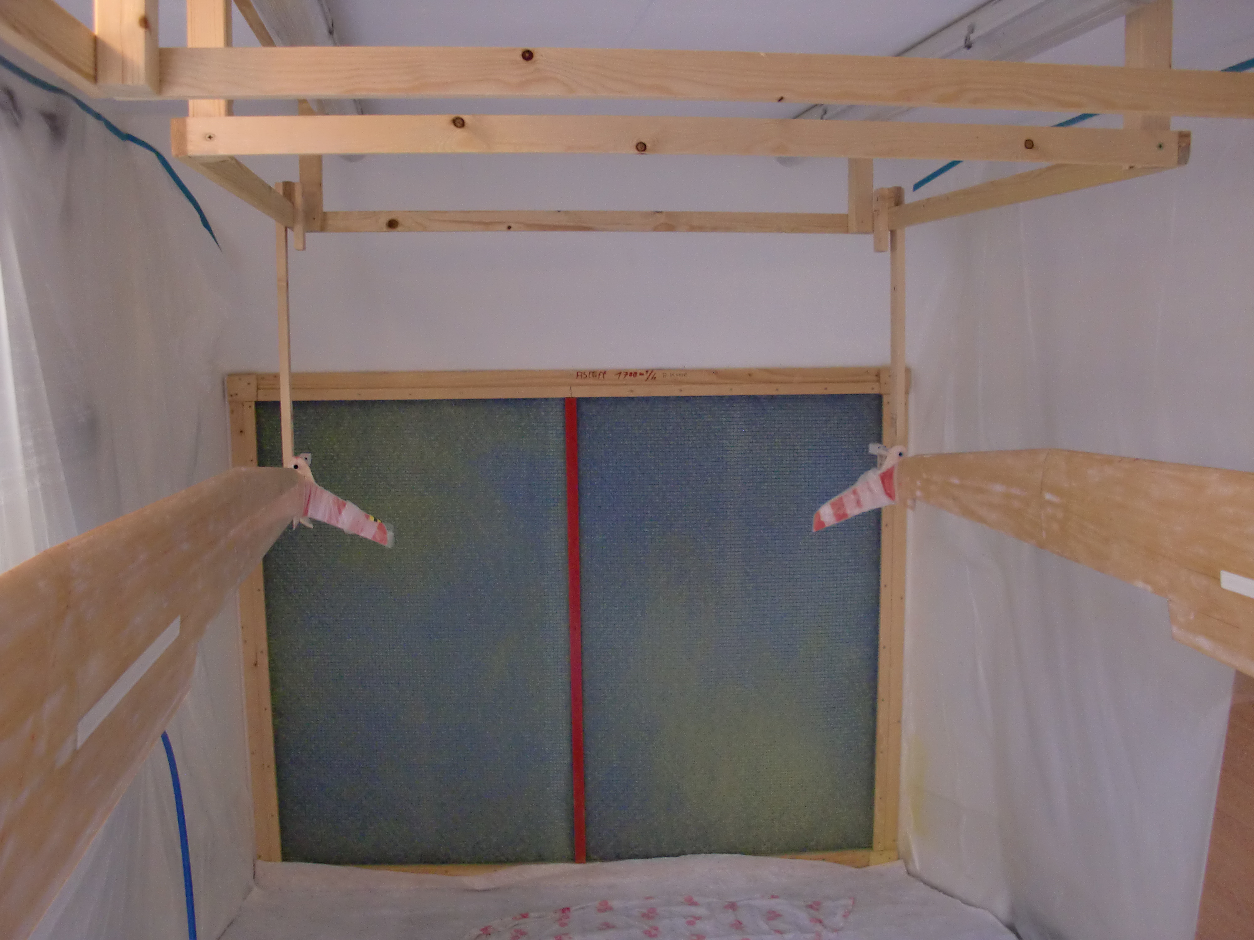

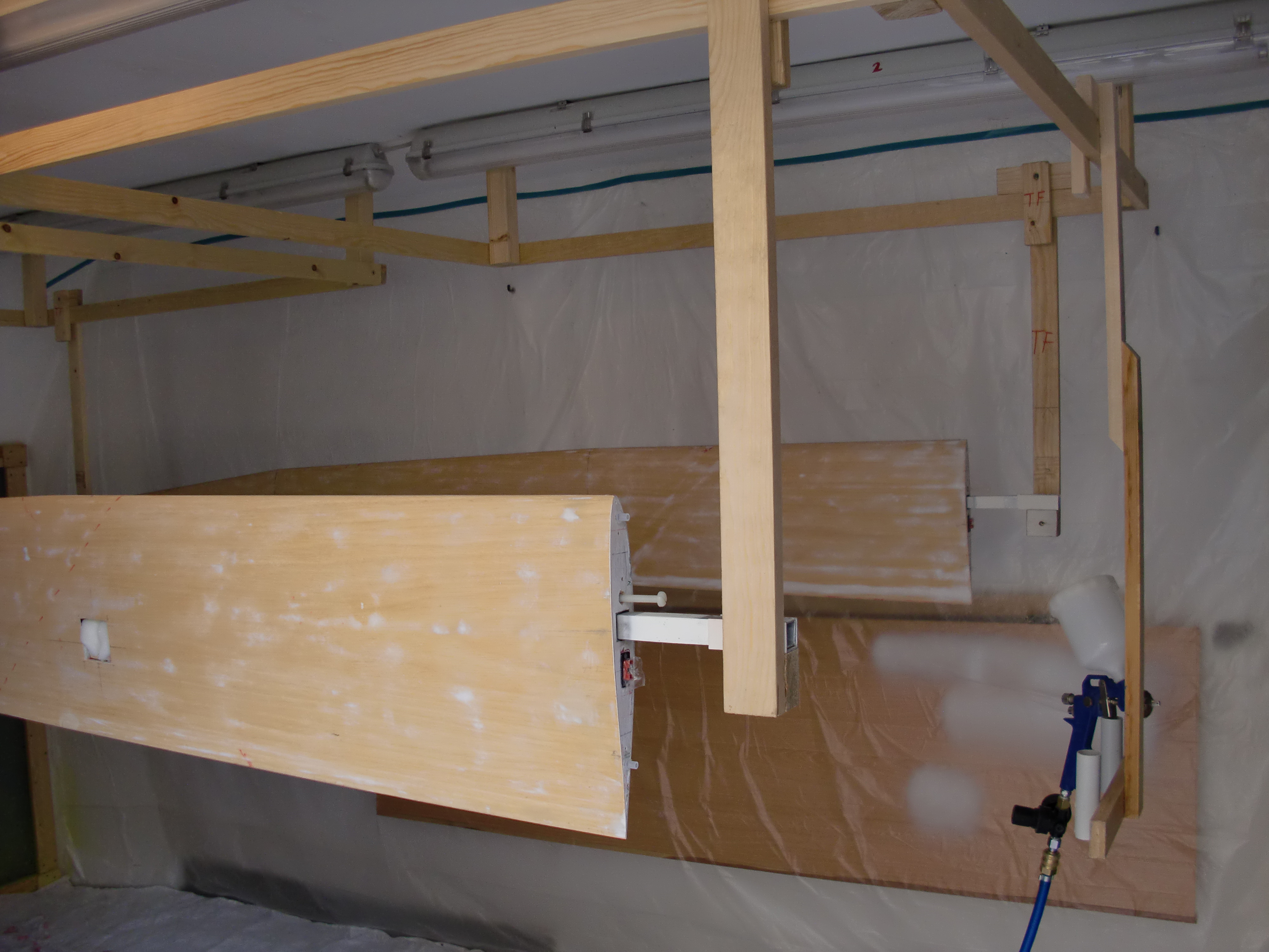

.endlich Lackiermöglichkeit in eigens gebauter Kabine...
Verfasst: Mo 28. Sep 2015, 14:45
, da ich meine Segler komplett selber baue und das Finish generell mit 2-K Lack abgeschlossen wird , habe ich mich entschieden ,
nach den ewigen " Behelfskabinen -Orgien " aus Zelten ,was für die Dauer zu errichten und dazu meinen Geräteschuppen umgebaut als
"Spritzkabine" mit gefilterter Zu-und Abluft u.s.w. !
Durch den Holzrahmen an der Decke und beweglichen Aufhängern , kann ich schnell verschiedene Spannweiten von Tragflächen und
Rumpflängen beweglich lagern , was das Spritzen /Lackieren ungemein erleichtert und optimiert !
....so sieht es vor dem Finish ..
....und so nach dem Lackieren aus ...
Andreas
