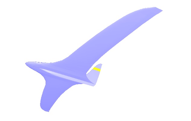

Danke an Dario fürs verschieben der Beiträge, mal schaun ob ich die Wünsche von Christof richtig verstanden und umgesetzt habe :roll:
Hier zunächst der Grundriß mit vorne etwas runder und in der Mitte etwas fülliger, eigentlich mag ich die Damen in der Mitte ja eher schlank :shock:
Gerade mit dieser Form möchte ich eigentlich nicht mehr Pfeilung haben weil dabei die hohe Re-Zahl im Mittelbereich die Wirkung des S-Schlags begünstigt, also doch Zentralleitwerk und geringe Pfeilung.
Dafür stoßen Endleiste des Flügel und des Seitenleitwerks jetzt fast zusammen, aber das war vorher auch schon so, man konnte es im Screenshot wegen eines anderen Details nur nicht gut erkennen. Im Gegensatz zu GIZMO, Minirock und Miniray soll unten eine Art Kufe / höhere Mittelrippe dran um den Flieger beim RES- Hochstart auf maximalem Gummizug und hohem Abwurfwinkel sicher halten und beim Handstart vernünftig werfen zu können.
Zentrale Bremsklappe würde ich nicht machen, auch das Seitenleitwerk und der starke S-Schlag im Mittelbereich mögen die von der Klappe abgehenden Wirbel nicht besonders. Man kann auch 2 Klappen mit nur einem Servo bedienen, wie z.B. bei Minores und Baba Jaga Competition.
Ich bevorzuge aber die bewährten 2 Klappen an 2 D37-Servos, funzt bei mir bei mehreren Fliegern ohne Probleme.
Bei einem kontrollierten Zielanflug auf den Landepunkt fährt man die Klappen eigentlich nicht digital voll ein und aus, sondern dosiert mehr oder weniger um den Anflugweg optimal zu treffen. Dafür ist es günstig so viel Bremswirkung wie möglich zu haben, damit man die Zwischenstellungen auch merkt. Eine größere Klappe nur ein bissl auszufahren ist dabei schlechter als eine größere Klappe voll ausfahren zu können wenn man sich beim Anflug vertan hat :D
Ich leg das Flugzeug als 2 m RES-Brett aus, wenn Michael größer bauen möchte kann er die Auslegung haben und sein Ding selbst aufblasen.....
20150829 REyS-3b schräg unten .jpg (16.86 KiB) 18530 mal betrachtet
Bis jetzt sind noch die Miniray-Profile in den Screenshots, aber für das Thermikbrett werde ich höher gewölbte und im Außenflügel dickere Profile verwenden, 5 - 6 % mit dünner S-Schlag-Endleiste sind bei einem Rippenflieger doch nicht so einfach zu bauen und ausreichend genau würde das niemals ;-)
Verfasst: So 30. Aug 2015, 00:26
von Nebukadneza
:shock: :shock: :thumbup: :thumbup:
Sehr schöner Flieger! Wenn das Rippe wird, wird das wieder ein eher „spezieller“ und komplizierter Aufbau, oder könnte ich mich — da ich ja irgendwann bald auch mal wieder einen Kopf zu haben hoffe — auch mal an den Bau von so einem Kistchen trauen? Sorry falls ich doofe Fragen stell‘ :oops: .
Verfasst: So 30. Aug 2015, 00:54
Hallo Dario,
gerader Kohle-Rohrholm und Balsarippen in Rippenfußhelling, das Flugzeug soll einfacher zu bauen sein als eine Horti oder die üblichen Höllein-Rippenflieger, also kein Problem ;-)
...aber das ist hier erst der Anfang, die aerodynamische Auslegung und die Konstruktion mit zusammen vielleicht 100 Stunden Arbeit kommen erst noch :roll:
P.S.: derzeit noch gewaltiger Nachteil des Modells, ich weiß nicht wie da konstruktiv vernünftig und optisch ansprechend ein E-Antrieb eingebaut werden kann, also keinerlei Marktchancen für eine Serie :oops: :cry:

sonouno hat geschrieben:btw...sieht jetz wie ne BWB-Mamba aus :)
Nuri-Klaus hat bei der ME 163 mal geschrieben das man mit den Störklappen bis zu nem gewissen grad
auch zusätzlichen Auftrieb erzeugt...darum meine Frage dazu.
....ne gerundete Nasenleistenkontur macht aus einem Nurflügel noch keine Mamba :roll:
Die Me 163 hat keine Störklappen, sondern Hinterkanten-Spreizklappen die nur nach unten ausfahren.
Wenn man Störklappen bei einem Brett nach oben ausfährt entsteht ein kopflastiges Moment das mit Höhenruder ausgeglichen werden muss.
Der Höhenruderausschlag entwölbt das Profil und verringert damit den Maximalauftrieb.
Fährt man die Störklappen nach unten aus, dann entsteht dagegen ein aufnickendes Moment, und der zum Ausgleich notwendige Ruderausschlag erhöht den Maximalauftrieb....wirkt dann ähnlich wie Butterfly. Peter Wick hat das mal so erklärt und bei RC-Network hat es Okke Dillen bestätigt: http://www.rc-network.de/forum/showthre ... ost3104559
Das wird selten gebaut weil die Wirkung der Klappen nach unten geringer ist als oben und wenn man vergißt die vor dem Aufsetzen einzufahren.....

Verfasst: So 30. Aug 2015, 13:47
von paulpanter82
Mmmh Mindestabstand war da ja auch noch. Ich hatte da noch so ein paar Bilder von nuriUlf im Kopf er hatte doch ein paar Bretter gezeichnet.
Offensichtlich ist das einfachste wohl auch noch das beste :mrgreen:
sonouno hat geschrieben:@Michi...was machst heut noch so ? :roll: :lol:
Die Rumpfurform für Volo spachteln schleifen, spachteln schleifen und schleifen schleifen schleifen Bilder dann vllt gegen Abend an passender Stelle.
Dann heut früh in die Heia gehn, muss morgen wieder arbeiten zwei Wochen Überstundenurlaub sind definitiv zu kurz :roll:
Verfasst: So 30. Aug 2015, 20:03
von Peter Wick
Coole Sache...echt interessant was Ihr da vorhabt.
erst mal lästern, dass ein Brett eh nicht geht im RES und dann was selbermachen :-) Sådan! wie man auf dänisch sagt.
Weiss nicht ob ich mich da einklinken soll, oder ob ihr das selbst durchziehen wollt? Uwe ist da auf alle Fälle auf dem richtigen Weg, denke ich. Sieht ja auch echt toll aus, was Uwe da vorgelegt hat. Wichtig ist: kleine Flächenbelastung und als nächstes: kleine Flächenbelastung uns als nächstes:.......Lisken und Gerber haben da ja ein fantastisches Buch geschrieben "Das Thermikbuch für den Modellflieger" und wenn ich mich da richtig erinnnere, war denen ihre Hauptkonklusion: Kleine Flächenbelastungen!!!!! weil man dann ganz einfach mehr Thermik nutzen kann, d.h. es gibt einfach mehr Thermikschläuche die man überhaupt nutzen kann. Das muss bei einem auftriebsschwachen Brett erst recht gelten. Allerdings würde ich da nicht zu sehr gewölbte Profile verwenden, da man sonst den Einsatzbereich zu sehr einschränkt, d.h. man kommt dann einfach gar nicht mehr weg aus dem saufen. Hatte selbst einmal einen Fit Fit mit CJ5.....so gehts auf alle Fälle mal nicht! Windfeak war da in der Profilierung schon mal viel viel besser!!!!
Ich kenne leider das RES Reglement besonders gut, kann man ja aber ändern.
Hinsichtlich Bremse: beim Gizmo kann man denn auch einfach stallen, das heisst man programmiert sich einen recht kräftigen Höhenruderausschlag und lässt das Teil stallen. Querruder funktioniert dabei immer noch super...der Gizmo kommt kaum mehr vorwärts und sinkt gewaltig...und schon sind 50 Gramm gespart :-)
Wenn Ihr wollt, dass ich mitmache.....
vh Peter
Verfasst: So 30. Aug 2015, 20:06
von sonouno
sonouno hat geschrieben: btw... die Lady braucht nen Namen... wie findet ihr z.B. RE-Strike ?
hmm, keine Zustimmung ?
oder dann vielleicht: re­s­t­rik­tiv .. sich auf das Wesentliche beschränkend...
oder lass ma mal den Scheiss mit dem RES komplett wech ? :roll:
der mit dem Bügeleisen tanzt....Horti :|
Verfasst: So 30. Aug 2015, 21:25
Peter Wick hat geschrieben:Coole Sache...echt interessant was Ihr da vorhabt.
Hallo Peter, ich hab ja nicht gelästert dass ein Brett in RES nicht geht :roll: ...oder zumindest nur manchmal :twisted: :D
Das Problem bei Brettern in RES ist der Gummihochstart. Der geringe Maximalauftrieb und das Aufnicken nach dem los lassen kosten einfach sehr viel Höhe und bei schwachen Bedingungen hat RES die selben Flugaufgaben wie F3B: Hochstart, Hochstart, Hochstart und Hochstart :P
Ansonsten muss man nach Start am Gummi genau 6 Minuten fliegen und am Punkt landen.
Eine Hyperstall-Ziellandung halte ich für zu ungenau was Zeit und Abstand angeht, ich hab im letzten Wettbewedrb einen 1000er wegen 4 Sekunden Zeitunterschied verloren, da nützte es auch nichts dass ich um 1 cm besser gelandet bin.
Zuletzt habe ich viel über den No-zo-RES gelästert, vor allem weil das Gewicht mit 650 Gramm beim Prototyp und 470 Gramm beim bisher leichtesten Exemplar viel zu hoch ist. Ein 12 - 14 g/dm²-Brett gegen 11 - 12 g/dm² Leitwerker, da wird in dem Aufwind-Artikel einfach eine Wettbewerbstauglichkeit vorgegaukelt die es nicht gibt. Auch Nuri-Klaus hat bei seiner Amica niedrigstes Gewicht angestrebt, schade dass es davon scheinbar keine Flugerfahrungen gibt.
Du schreibst ja auch worauf es beim Brett in der Thermik ankommt und da bin ich ganz bei Dir: niedrige Flächenbelastung, ich denke man sollte unter 10 g/dm² anstreben.
Bei der Profilierung dachte ich an der Stelle mit der größten Auftriebsbelastung ~ 2 % Profilwölbung und ~ 8 % Profildicke zu verwenden.
Beim sehr tiefen Mittelteil wird für eine günstige Zirkulationsverteilung nicht viel Wölbung übrig bleiben und außen ergibt sich dass dann auch entsprechend der Auftriebsbelastung und Zirkulationsstärke.
Wenn Du mit machen möchtest bist Du gerne eingeladen, das RES-Brett läuft bei mir im Moment etwas neben her, andere Projekte sind derzeit dringender und in 2 Wochen ist Deutsche Meisterschaft RES, da sollte ich auch noch ein bisschen trainieren und die Flieger richtig eingestellt haben.
Der Projektname ist bei mir im Moment REyS, das kommt da her dass der Ur-Grundriß auf dem Miniray für Mario basiert, aber für RES modifiziert ist....außerdem spricht man das ja quasi "Race" und das paßt wieder zu einem Wettbewerbsmodell.
Ich würde es im Moment beim Projektnamen belassen und das Kind erst später taufen wenn die Auslegung noch etwas konkreter ist :?:
P.S.: was ich noch vergessen habe, für gute Hochstarthöhe bei wenig Wind ist ein niedriges Absolutgewicht sehr wichtig. Der aktuelle Entwurfsstand hat 39 dm² Flächeninhalt, das wären bei 10 g/dm² Flächenbelastung 390 Gramm Fluggewicht, das sollte eigentlich machbar sein ;-)
