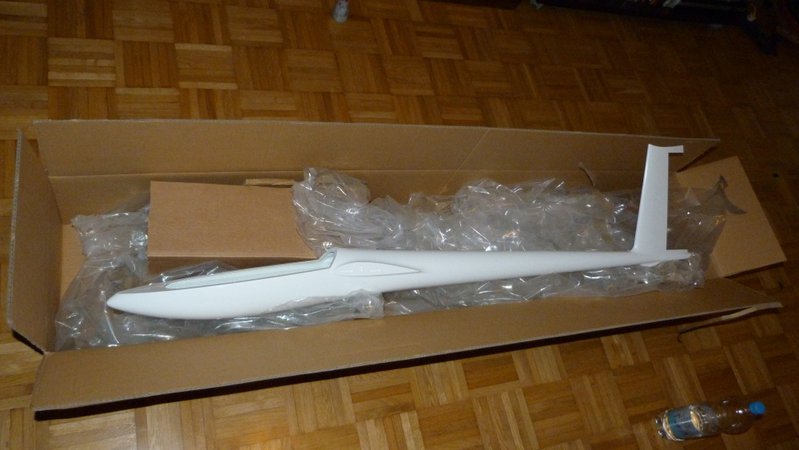

Den Rumpf habe ich bei Steinhardt bestellt:
http://www.modellbau-steinhardt.de/

Die Ursache ist meine Liebe zur FOKA 4.
http://de.wikipedia.org/wiki/PZL_Bielsko_SZD-24
Die FOKA 4 hat ihre internationale Wettbewerbs-Karriere mit dem Gewinn der WM in England 1965 gekrönt und beendet und das in der Offenen Klasse.
Bei der Teilnahme solcher Flugzeuge wie der Darmstadt D 36 (http://en.wikipedia.org/wiki/Akaflieg_D ... D-36_Circe) und Ikarus Meteor( http://en.wikipedia.org/wiki/Ikarus_Meteor ). Nach dem die Meteor erfolgreich fliegt, sollte auch die D36 folgen.
Nun habe ich schon vor einigen Jahren begonnen den Flieger aus Holz zubauen – hat aber nicht so richtig geklappt. Der Erstflug war kein Erfolg. Leider habe ich vom Bau nur dieses eine Foto.
Das Projekt kam in die Ecke, bis ich den Rumpf beim GOOGLEN befunden habe. Die „alten“ Holm-Rippen-Flächen (1,0mmBalsa Beplankung) habe ich mit 0,6mm Sperrholz „aufgebügelt-aufgemotzt“, die Ruder sind durch Abachiendleiste asymmetrisch 1000x15x50mm ersetzt und die ganze Sache so gut es geht dem neuen Rumpf angepasst.
Nun hoffe ich die Sache fliegt diesmal.

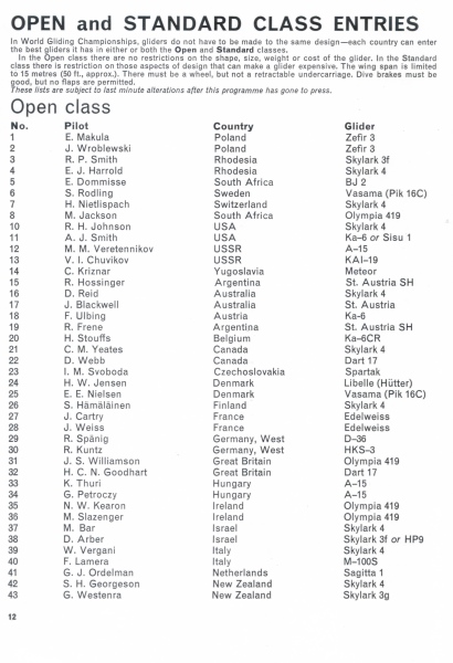

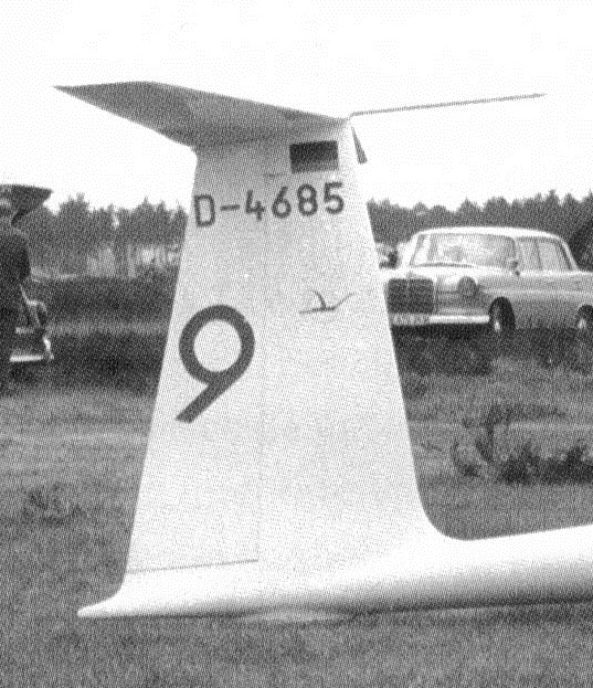

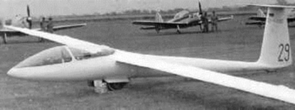

Nach langem suchen ein Foto der Startnummer "29" bei der WM 1965 in England.
Die Teilnehmerlist Offene Klasse
WM1965 002K.jpg (94.47 KiB) 4749 mal betrachtet

Verfasst: So 24. Mai 2015, 10:46
von ThomasF
Die "29"
