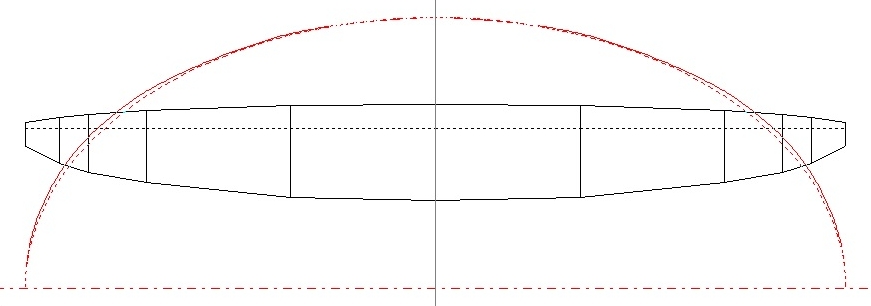

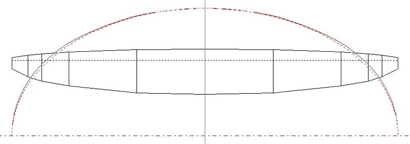

Nachdem wir heute in der Ebene oberhalb 50m teils gute Anschlussmöglichkeiten hatten, die armen DLG-ler aber einfach keine Pros waren die locker mal nebenbei 50m + werfen können, kam während dem großen Jammern das große Verlangen nach einem kleinen handlichen FLG auf. Will heißen: Einen etwas vergrößerten, robusten DLG mit ordentlich Flächentiefe und 4 Klappen den man dann einfach wenn nötig an die Flitsche hängen kann ohne das Heckrohr beim Gummiausziehen einzudrücken oder die hyperempfindlichen Leitwerke in Bröseln vor den Füßen liegen zu haben wenn man das Gummi mal ordentlich gespannt hat und loslässt. ;-)
--> F(litschen) L(aunch) G(lider)
Die Kerne sind schon programmiert, jetzt muss dann bis spätestens September nur noch die Styro-CNC endlich perfekt laufen, dann mach´ma ma so´n Dingens.
Geplant ist ein möglichst einfacher Aufbau, also Styrodurkern, vollflächig Basaltgewebe oder Spread-Tow, als Holm ein 60cm Depronstück mit Glasschlauch drüber, an der Wurzel 20cm doppelt.
Spannweite 1,7m
Profil HM51 (was sonst? ;-) )
Wurzeltiefe 20cm für gute Sichtbarkeit
Servos HXT-900 (was sonst ;-) )
Geschätztplantes Gewicht ~700g

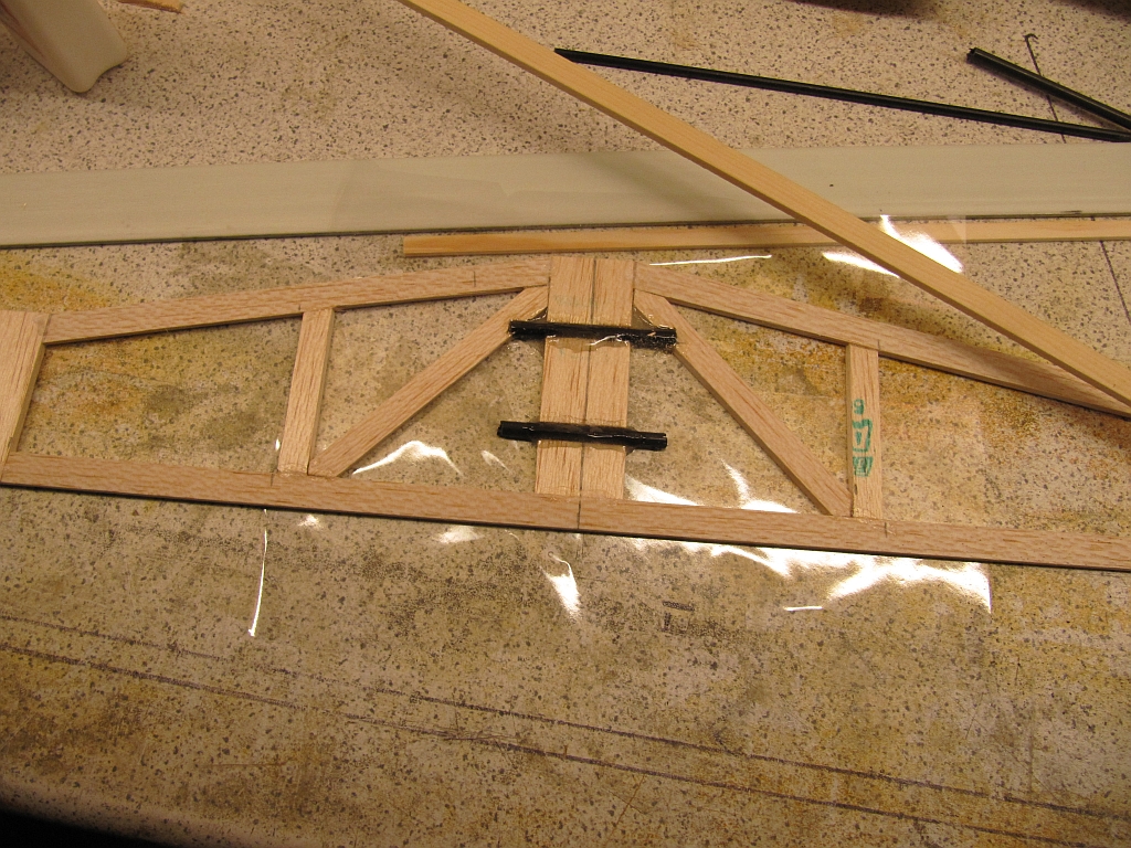

So meinte ich das mit dem Leitwerk: download/file.php?id=3041&mode=view ....nur halt in bissl stabiler und am liebsten als V.
Rohr weiß ich noch nicht. Hab hier noch den Rest einer zerbrochenen Longiergerte, an sich würde ich gerne erstmal probieren die Rohre nach meinen Bedürfnissen selbst nach dieser Art : http://www.experimentalmodellbau.de/roh ... dolch.html herzustellen. Kaufen kann man dann immer noch schnell mal falls das nichts wird... :roll:

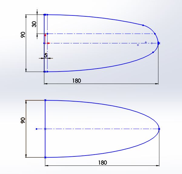

Grob über´n Nagel würd ich sagen: 2x 18cm sollte passen. Tiefe an der Wurzel dann passend zum Design der Fläche auch recht hoch mit 9cm oder so. Müsste man mal kurz zeichnen, ob das nach was aussieht, wobei ich so einfache Leitwerke immer einfach drauf los bau, quasi planlos :lol:
Re: Der FLG
Hi Christian

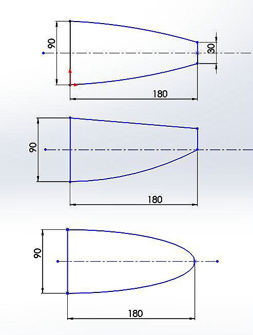

so mal drei Grundrisse
Beiträge: 10205
Re: Der FLG
Perfekte Basis.
Jetzt können wir ja in Ruhe nach dem perfekten Design suchen, da gestern die CNC trotz ausdauerndstem Telefonsupport von Dario nicht einen Mucks gemacht hat, ist jetzt erstmal Zeit bis gegen Ende August für das Projekt. Wir sind dann ab in 2 Wochen erstmal beim Uwe und danach eine Woche in Südfrankreich. Erst danach, also in der letzten August-Woche, werde ich mich wieder um die CNC kümmern können.

nur mal so zum Vergleich die Höhenleitwerksgröße des Sky: 40cm span,Wurzeltiefe 9cm, Randbogentiefe ca. 7cm bei recht großem Hebelarm.
Und Ihr wollt V statt Kreuz-Leitwerk und eine größere Flügeltiefe.
Gruß Hans
Beiträge: 10205
Re: Der FLG
Ja, beim Prototypen so groß, später dann Tendenz Richtung kleiner. Das HM51 kommt mit kleinen Leitwerken sehr gut klar.

glaube die obere Form sieht doch gut aus ??
Leitwerk 1.JPG (33.86 KiB) 2076 mal betrachtet
