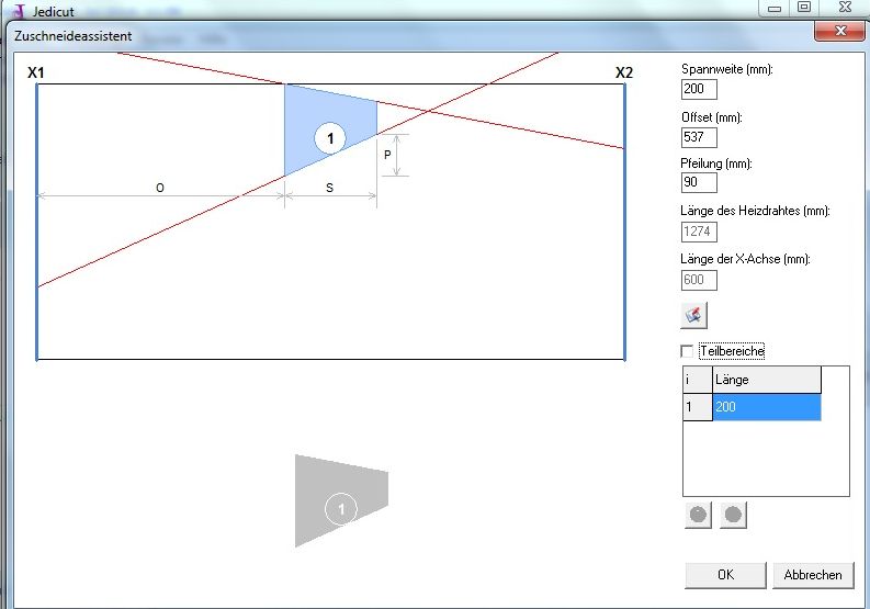

christianka6cr hat geschrieben:Ja, gerade bei starken Trapezen kannst du "manuell" einfach stärker ziehen, dann passt das meist mit dem Abbrand, [...]
Das versteh ich an der Stelle aber auch nicht -- wenn man stärker zieht läuft man schneller durch, und dann ist wieder Wurzel und Spitze ungleich schnell fertig, ergo das Profil ist "schief" und kaputt. Oder kapier ich da was nicht?...
Janee ;-) Kleineres Trapez: Stärker Ziehen, natürlich immernoch parallel, aber mit mehr Zug, also eigentlich mehr Durchhang was aber bei kleinen stark differenten Trapezen das geringere Übel ist, nur so verbrät´s dir den Randbogen nicht augenblicklich zu einem unbrauchbaren Toast. Alles kein großes Thema wenn man halbweg gleichschenklige Trapeze hat, bei Randbögen, bei denen es auf 5cm breite aber um 7cm unterschiedlich wird, wird´s lustig, wenn die Motoren dann nicht mit Vollgas laufen, sondern in gleicher Geschwindigkeit wie immer.
Hier mit gleicher Geschwindigkeit zu fahren wie im nächsten Bild, würde bedeuten, daß der Draht deutlich kälter geführt wird, was dann wieder erstmal zu Ausschuss führt, denn zu kalt -> Durchhang, zu warm -> Toast... Aber das sind generelle Sorgen. Genial wäre halt, wenn die Geschwindigkeit am Randbogen und der Wurzel des gerade zu schneidenden Trapezes angeglichen werden könnte, sprich, die Motoren dann in Beispiel 1 mit Vollgas rennen würden. Zumindest im Profili war davon nichts zu spüren, allerdings fällt das ja eh völlig raus... Nur war das das einzige Programm was halt bisher halbwegs gelaufen ist :cry:

christianka6cr hat geschrieben: Janee ;-) Kleineres Trapez: Stärker Ziehen, natürlich immernoch parallel, aber mit mehr Zug, also eigentlich mehr Durchhang was aber bei kleinen stark differenten Trapezen das geringere Übel ist, [...]
Was du hier also sagst ist dass du einfach schneller schneiden würdest, oder? Stärker ziehen + immernoch parallel = einfach auf beiden Seiten gleichermaßen schneller -- einfach schneller und/oder geringere Drahttemperatur könnte man ja auch am CNC machen, oder? Also ... vorrausgesetzt die Motoren tun malwieder was :D.

Hallo in die Runde :mrgreen:
Da ich ja technisch sehr interessiert aber weniger versiert bin möchte ich mal fragen, ob ich das Problem hier richtig verstehe :roll:
Bitte nicht gleich erschlagen wenn ich dumm frage ...
Das Problem ist, dass ein Trapez, also Wurzel 200mm und Rand 80mm beim Schneiden im Aussenbereich verbrennt weil der Draht aussen zu langsam ist ??
Interessierte Grüße
Re: Jedicut
Verfasst: So 20. Jul 2014, 19:11
von TilmanBaumann
Ich frage mich ob es dazu überhaupt eine Lösung gibt.
OK, wenn das Ende nicht oder nur wenig konvex oder konkav ist kannst du einfach über das Ende hinaus schießen um nichts abbrennen zu lassen.
Aber ist das Problem überhaupt eines?
Am kürzeren Ende des Trapezes muss man halt langsamer fahren. Aber wenn man eh ein langsames möglichst niedrigtemperaturiges Programm fährt, brennt vielleicht auch nichts an.
Ich bezweifele irgendwie das irgend ein Computerprogramm das einfach so richtig macht.

es gibt eine schwierig zu realisierende, aber sehr wirksame Lösung: Den Draht einseitig dünner schleifen. Wo er angeschliffen ist hat er einen größeren Widerstand und wird heißer. Man muss sich dann halt einen speziellen Draht für zugespitzte Flächen herrichten.
Der Tip stammt von RDGroups. Vielleicht finde ich den Thread noch mal, dann poste ich ihn hier.
Probiert hab ich es noch nicht.
Grüße, steve

@ Baui ja wo der Draht langsamer Läuft hat man mehr Abbrand weil die Themperatur länger einwirkt. Das hat man dann automatich auf der Kürzern strecke wenn man ein passenden Strack schneidet.
Beim schneiden ist dann die Drahttemperatur im Block auch noch höher als an den Schnittkanten , Bei aluschneidschlblonen die den Draht zusätzlich aussen küheln macht das schon mal 1/10mm bei Basf c3530 Strodur an der Schnitkante abhänging von der Schnittgeschwindigkeit .
Es lässt sich ein bisschen was ausgleich wenn man das Schneigergebniss mal "untersucht" das hilt aber nur was wenn man immer gleiches Hochwertiges materal schniedet, bei geschäümten platten möglichst im Kern, die zu schnedenden Trapeze nicht zu lang sind, Constantandraht werwendet an Konstantsromquelle und immer möglichst gleichmäßige Schneigegschwindigkeit hat . :roll:
Damit müsen wir im Handbetreib aber Leben . :twisted:
Der cnc Schnitt behebt ein Paar der Propleme aber nicht alle .
Allein den Schaum betrachtet bekommt genauee Grundlage fürs bessere Profil wenns alles gut angepasst ist.
Das Postiv Bauen in allen Varianten mal aussen vor gelassen.

TilmanBaumann hat geschrieben: Aber ist das Problem überhaupt eines?
Ich denke aktuell eigentlich nicht. Das mit dem unterschiedlichen Abbrand bei stark zulaufenden Trapezen ist doch eher ein konstanter Fehler ... und man kann sich um sowas kümmern wenn überhaupt mal was geht. Die primären Fragen sind IMO:
- Wie kriegt man möglichst einfach so ne Chinasteuerung wie hier vorhanden ans rennen (JediCut ParPort plugin tut nix, GMFC braucht ??was genau??, JediCut Arduino-Zeugs mal ausprobieren)
- Mit welchen Programmen/Kombinationen bekommt man eine Schneidestrategie realisiert bei der man andere Nasenleisten als Scale-Starfighter-Nasenleisten schafft?
Sobald das mal tut, also die Motoren sich bewegen, und irgendwas annähernd Flügeliges rauskommt kann man sich um so "Feinheiten", die bei weitem nicht jeder Hand-Schneider (dessen Flieger trotzdem fliegen) berücksichtigt, kümmern.

Und warum wird dann nicht "schräg" geschnitten ??
So hätte man doch keine Probleme mit der unterschiedlichen Geschwindigkeit an der Wurzel bzw. am Randbogen ??

Baui hat geschrieben:Und warum wird dann nicht "schräg" geschnitten ??
Weil in der mitte des Trapezes dabei alles herauskommt nur nicht der Profilstark den man haben will.Es passen dann nur die Wurzel und Endrippe der Rest dazwischen ist Müll. Den Gewünschten strak erreicht man nur wenn bsp links und rechts 10% 20% also jedes % Profiltiefe gleichteitig geschnitten werden .
@ Dario ja ganau so aber nicht nur dicker sondern auch etwas länger am aussenprofil . Eine gerade Nasenleiste ist durch den Höherne Abbrand am kürzeren Trapez schon leicht zur zurückfallend .
