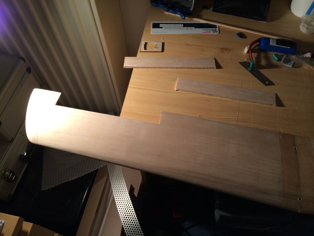

Zunächst müssen die Randbögen noch in Form geschliffen werden, was eine Angelegenheit von 10 Minuten ist. Danach habe ich die Servoaufnahmen ausgeschnitten und die Innenseite mit GFK-Gewebe ausgekleidet. Eine zusätzliche Verkastung wie in der Anleitung vorgesehen ist mMn nicht notwendig, zumal ich die Servos einfach einkleben werde.
Re: Alpha-EV 1 M von arthobby - Aufbaubericht
Verfasst: Di 1. Apr 2014, 12:23
von danousek

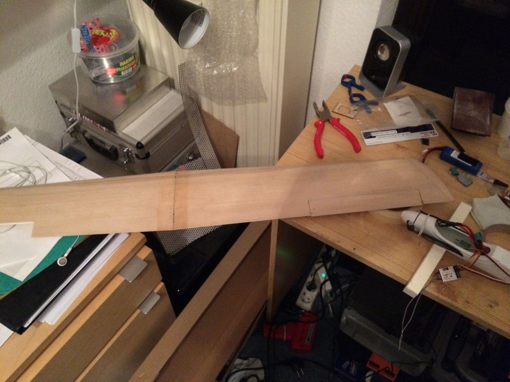

Danach habe ich die Holzklötzchen, welche als Flächenverbinder und Verstärkung für die Flächenschrauben dienen in Form geschliffen werden. Im Styrokern der Fläche werden nun noch die entsprechenden Aussparungen gemacht. Hierzu habe ich das Styropor einfach mit einem Lötkolben weggeschmolzen. Jetzt noch schnell die Servokabel in die Kanäle einziehen und schon können die Flächen verklebt werden.
Die Flächenhälften habe ich mit 24h Epoxy verklebt. Die Flächenwurzeln haben bereits den richtigen Winkel, so dass hier nichts mehr nachgearbeitet werden musste.

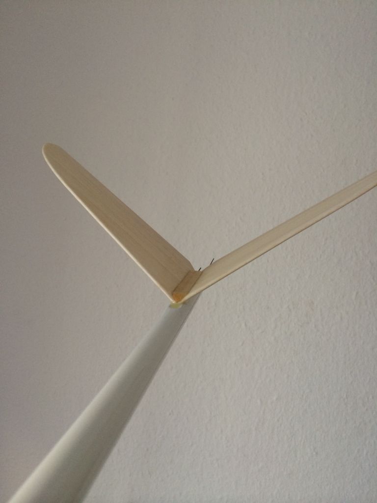

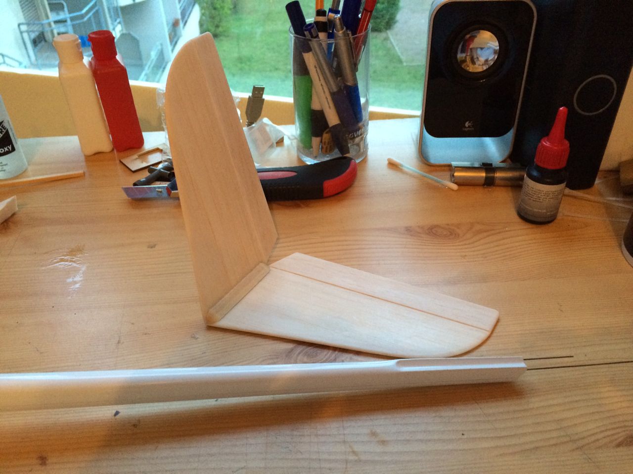

Danach wird das V-Leitwerk zunächst mit Sekundenkleber zusammengeklebt und die Dreieckleiste mit Epoxy eingeklebt. Über die Klebestelle kommt dann noch eine Lage Glasfasergewebe.
Nachdem die Klebestelle der Flächenhälften getrocknet ist, diese noch mit einer Lage GFK verstärkt. Da ich keine Lust auf herumbaumelnde Kabel an der Fläche habe, werde ich zur Verbindung der Quertuderservos einen fest eingeklebten MPX-Stecker verwenden. Jetzt kann die Fläche und das Leitwerk auch schon lackiert werden. Ich habe den Art Hobby Lack benutzt und die Teile je zweimal lackiert und dann mit 400 und 600 Papier abgeschliffen. Die Fläche sollten nun ca. 3 Tage durchtrocknen, bevor die Querruder herausgeschnitten werden. Ansonsten bestehe wohl die Gefahr, dass sich dir Ruder verziehen.
In der Zwischenzeit kann mit dem Rumpf begonnen werden. Hier sind noch die Servoplatte, Anlenkungen und der Motorspant einzukleben. Zum Motorspant und den Anlenkungen muss ich wohl nicht viel sagen. Einfach einkleben und gut ist.

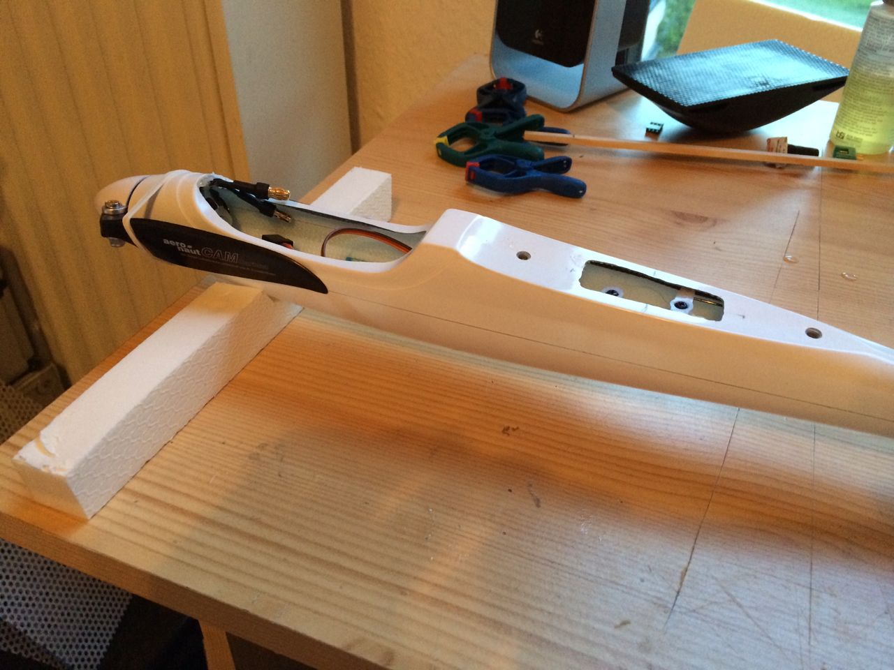

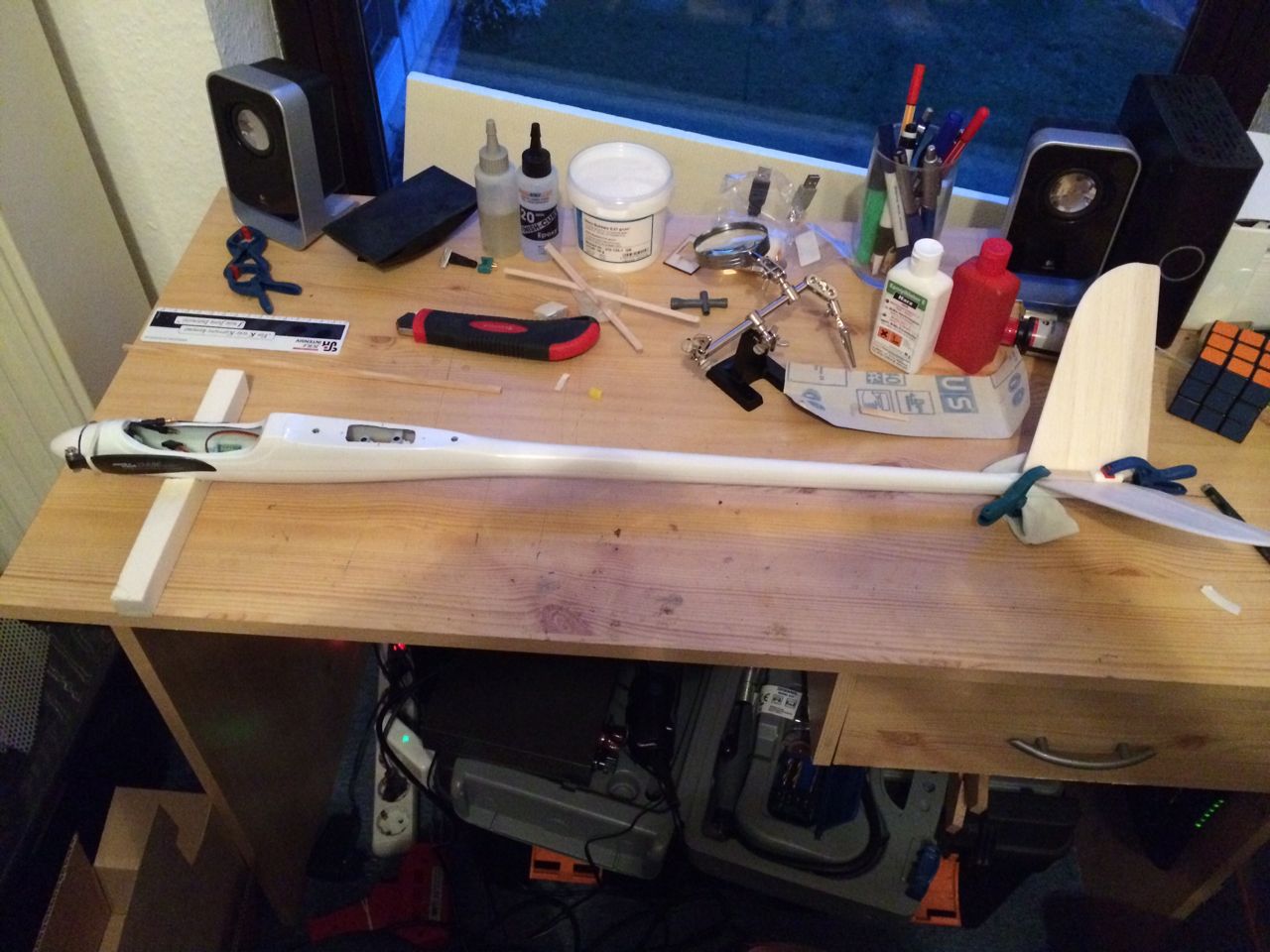

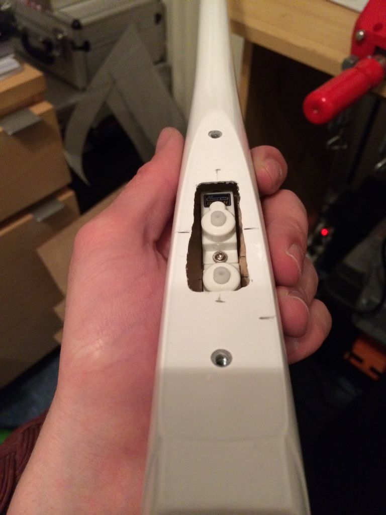

So, es geht weiter.

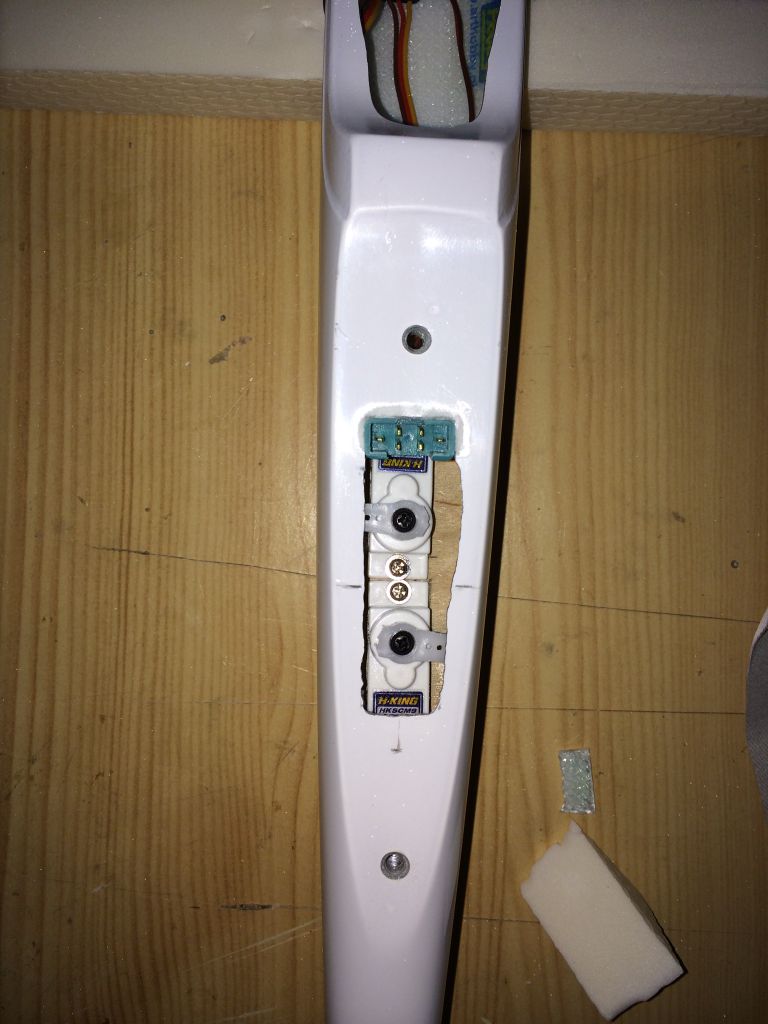

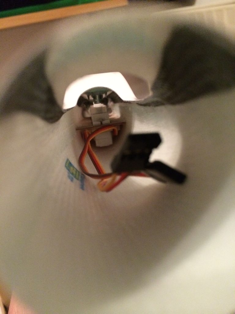

Die Servoaufnahme musste ich neu machen, da die Servos nicht nebeneinander in den Rumpf passen - in der Kiste geht's wirklich eng zu. Ich habe mir einfach aus Sperrholz eine neue Servoplatte ausgesägt und die Servos hintereinander angeordnet. Somit passt das ganze nun wunderbar.
Dann muss natürlich noch der Stecker für die Flächenservos in den Rumpf eingeklebt werden. Das Ergebnis sieht man hier.
Damit ist der fummelige Teil erstmal vorüber und man kann sich den Arbeitsschritten widmen, die einen ordentlichen Fortschritt erkennen lassen. Das V-Leitwerk wird angeklebt. Zunächst wird hierzu der Rumpf an der vorgesehenen Stelle angeschliffen, damit das Harz ordentlichen Halt findet. Danach wieder etwas 24-h Epoxy anrühren und das Leitwerk aufsetzen. Das Leitwerk kann jetzt einfach mit zwei Klammern fixiert werden und wird dadurch auch ordentlich in das Harz gepresst. Zur Ausrichtung habe ich einfach je ein Lineal (oder eine gerade Leiste, was man halt gerade so zur Hand hat) auf das Leitwerk und auf die Flügelaufnahme gelegt. Jetzt drüberpeilen und die Ausrichtung ggf. korrigieren.
Und so sieht das ganze dann fertig aus. Auf dem zweiten Bild bereits mit angebrachten Ruderhörnern (man sieht auch, dass ich die Anlenkungen hätte unten ankleben sollen. Naja, habe dann einfach den Stahldraht zurechtgebogen ;) ganz nach dem Motto "was nicht passt wird passend gemacht" :D

Hi Daniel, sieht toll aus das Modell.
Einzig der Ausschnitt für die Servos, den du offenbar mit einer Raspel gemacht hast, gefällt nicht ganz so... :D :D :D
Neeee, Scherz. Scheißegal. Sieht eh keiner wenn der Flügel drauf is. ;-)
Verfasst: Mi 2. Apr 2014, 09:43
von danousek
Hi Michel,
ja der servoausschnitt, hab ihn erstmal mit dem Fräser rausgedremelt, dann kurz überlegt, ob ich das ganze noch schön schleifen soll und die Idee dann verworfen ;) wie du schon sagst, sieht ja keiner :D

ich hätte das V-Leitwerk schraubbar gestaltet somit kann man die EWd immer besser einstellen. Sieht aber gut aus was du dort machst.

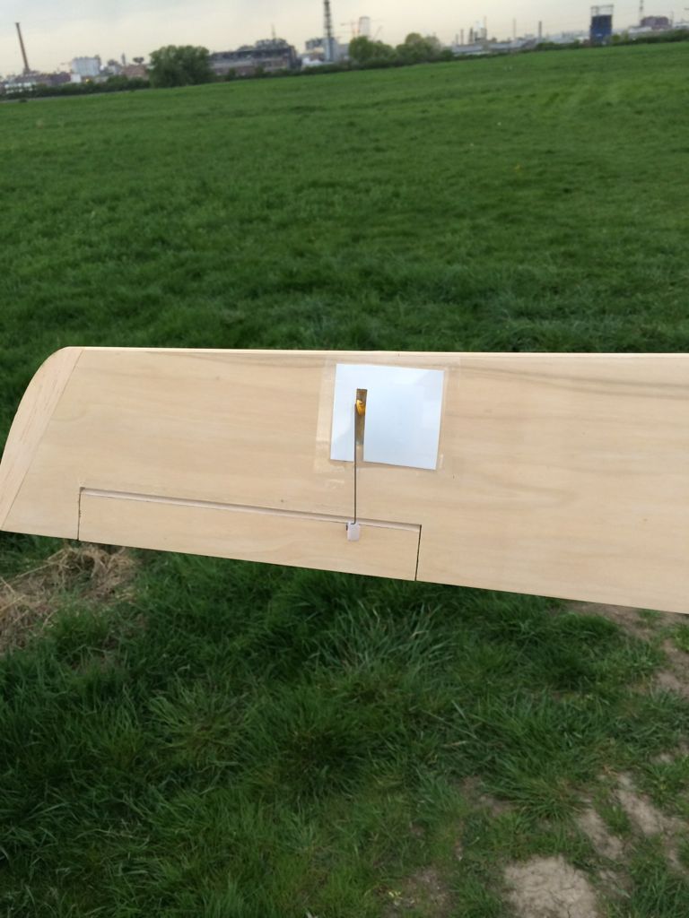

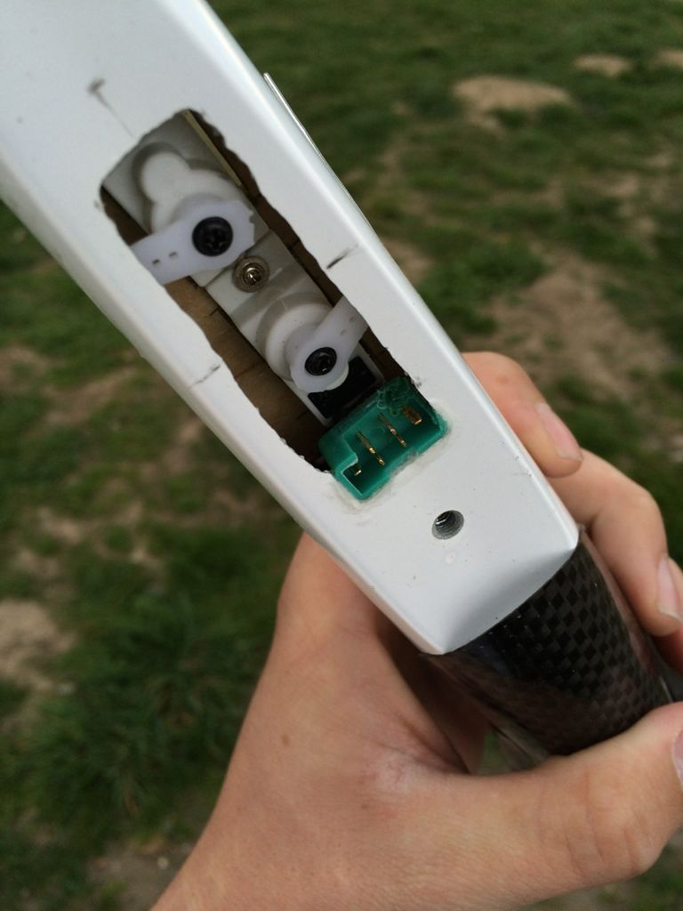

Als nächstes mussten nun die Querruder ausgeschnitten werden. Das funktionierte auch alles problemlos. Um die seitlichen Einschnitte zu machen, habe ich eine Laubsäge mit feinem Sägeblatt benutzt und in flachem Winkel angesetzt. Danach die Querruder entlang der bereits werksseitig angebrachten Markierungen mit einem Cutter-Messer herausgetrennt. An der Schnittstelle ist bereits eine Balsaleiste eingearbeitet, so dass nach dem Herausschneiden das Ruder nur noch einseitig angeschliffen werden muss. Danach wurden die Querruder noch mit Scharnierband angeschlagen.

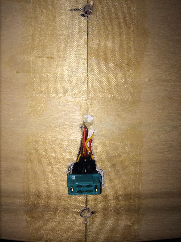

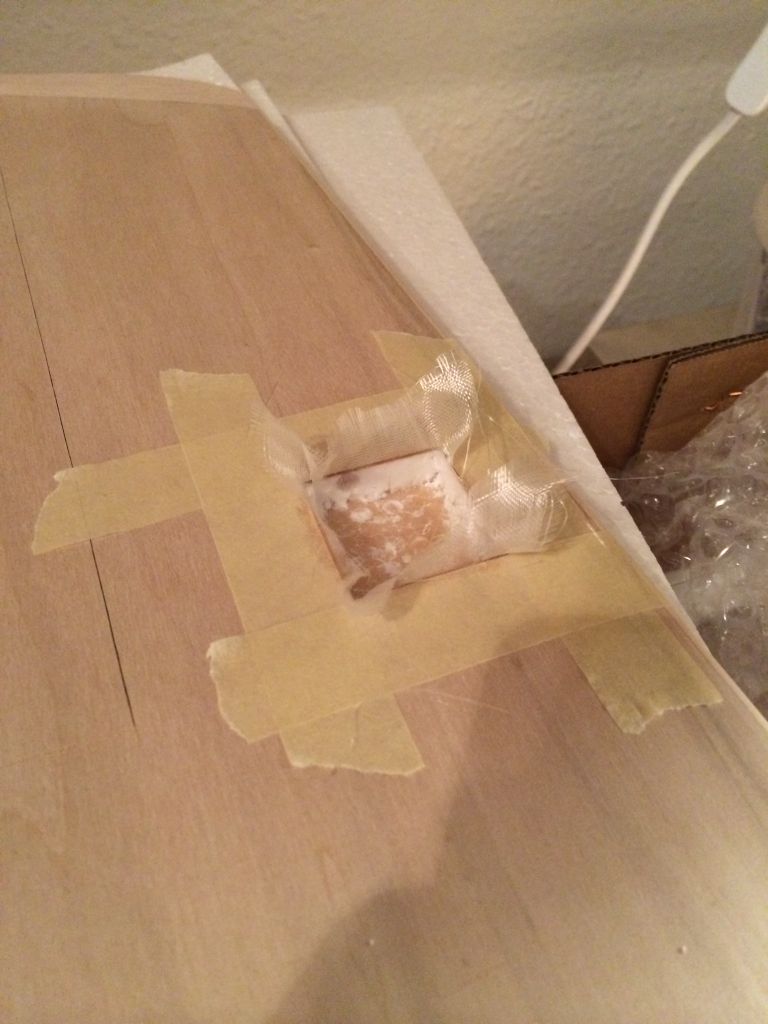

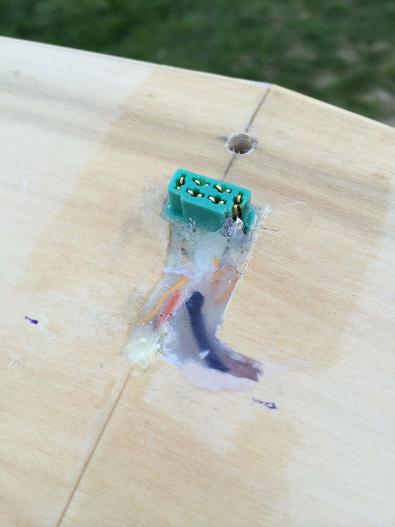

Jetzt noch die Ruderhörner ankleben und die Servos anschließen. Da in den Flächen kein Platz ist (wie im restlichen Flieger auch) wurden die Servokabel direkt an die Verlängerungen gelötet. Gesagt getan...jetzt musste ich das Ganze natürlich noch mit den Querrudern verbinden, also erstmal die Servos unter Strom setzen, um diese in Neutralposition zu bringen. Dabei erwartete mich noch eine tolle Überraschung. Ein Servo gab keine Lebenszeichen von sich...

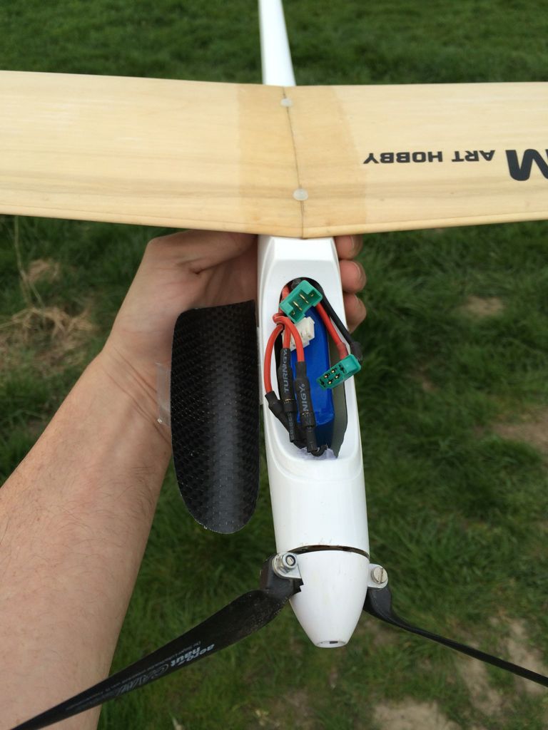

An diesem Punkt hätte ich kotzen können! Habe natürlich bevor ich den MPX-Stecker in die Fläche eingeharzt habe alles auf Funktion getestet. Ich erwartete also den Supergau, dass ich einen Kabelbruch in der Fläche habe, ohne gescheite Möglichkeit das Kabel Rauszuholen.
Naja, habe dann erstmal ein Frustbier getrunken und dann wieder halbwegs positiv gedacht. Das Regungslose Servo wurde wieder abgelötet und ich begab mich auf Fehlersuche.
Test 1 - Das Servo: funktionierte
Test 2 - Der Stecker im Rumpf (da ich diesen ohne größere Probleme hätte rausholen können): funktioniert auch.
Test 3 - Die Kabel im Flügel duchgepiepst: Rotes Kabel - geht; braunes Kabel - geht; gelbes Kabel - NIX!
Also ist das worst case szenario eingetreten!
Folge: ein weiteres Frustbier, wobei ich mir schon überlegte wie ich das ganze Stecker-Zeugs wieder aus dem Flügel rausreißen soll. (Notiz an mich: das nächste Mal an dieser Stelle Heißkleber benutzen)
Nachdem auch die zweite Flasche leer war habe ich mich dann ans Werk gemacht. Hab dann erstmal die Bruchstelle am Kabel gesucht. Also zunächst mal die Beplankung am Rand der Harzorgie rund um den Stecker ein kleines bisschen weggeschnitten. Da hielt ich dann auch schon das gebrochene Kabel in der Hand. Kurz vor dem dritten Frustbier kam dann der rettende Geistesblitz: Ein chirurgischer Einriff am MPX-Stecker.
Ich habe also ein Stück Kabel an die gebrochene Stelle angelötet, so dass ich bis zum Stecker kam. Dann eine Ecke des Steckers weggeschnitten und weggeschmolzen, um das Kabel von außen anlöten zu können. Das hat dann auch wider Erwarten funktioniert. Also verklebte ich die komplette Wunde wieder mit Heißkleber, damit da ja nichts mehr brechen kann.
Dementsprechend musste ich natürlich auch am Stecker am Rumpf eine Ecke wegschneiden.
Aber letzten Endes funktioniert jetzt doch alles so wie es soll. Und wie schon oben erwähnt, man sieht es ja nicht wenn der Flügel festgeschraubt ist :)
