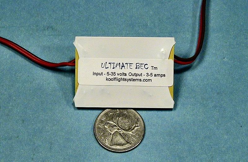

UBEC, Ultimate Battery Eliminator Circuit
SBEC, Smart Battery Eliminator Circuit
Ubec war der erste nicht-linear BEC . Ubec und Sbec sind beide "switching" BEC's, also kein unterschied...
Wird das U dann eventuell von Chinaheinis "anders" ausgelegt?
Re: SBEC, UBEC ?
ach, die chinaheinis... vergleich mal text und abbildung...
http://www.hobbyking.com/hobbyking/stor ... SC_4A_UBEC[/b].html
original Ubec :
original Ubec :
