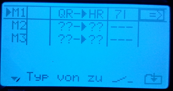

ich krieg es nicht hin, dass automatisch zum Querruder etwas Höhenruder zugegeben wird.
Immerhin schaffe ich es, dass bei QR-links 50 % und bei QR-rechts 100 % zugegeben wird, nicht aber dass bei beiden Richtungen derselbe Wert beigemischt wird!
Ganz genau formuliert: Ich kann die dortigen "100 %" nicht ändern, nur die "50 %".
Das gelingt mir auch nicht, wenn ich auf "ASY" gehe.
Siehe Grafiken!
Jemand eine Idee?

- Anzeige im Sender - Unter-Untermenue "Freie Mischer"
- Bildschirmfoto-1.png (207.54 KiB) 5122 mal betrachtet
- Anzeige im Sender - Untermenue "Freie Mischer"
- Bildschirmfoto.png (229.6 KiB) 5122 mal betrachtet
