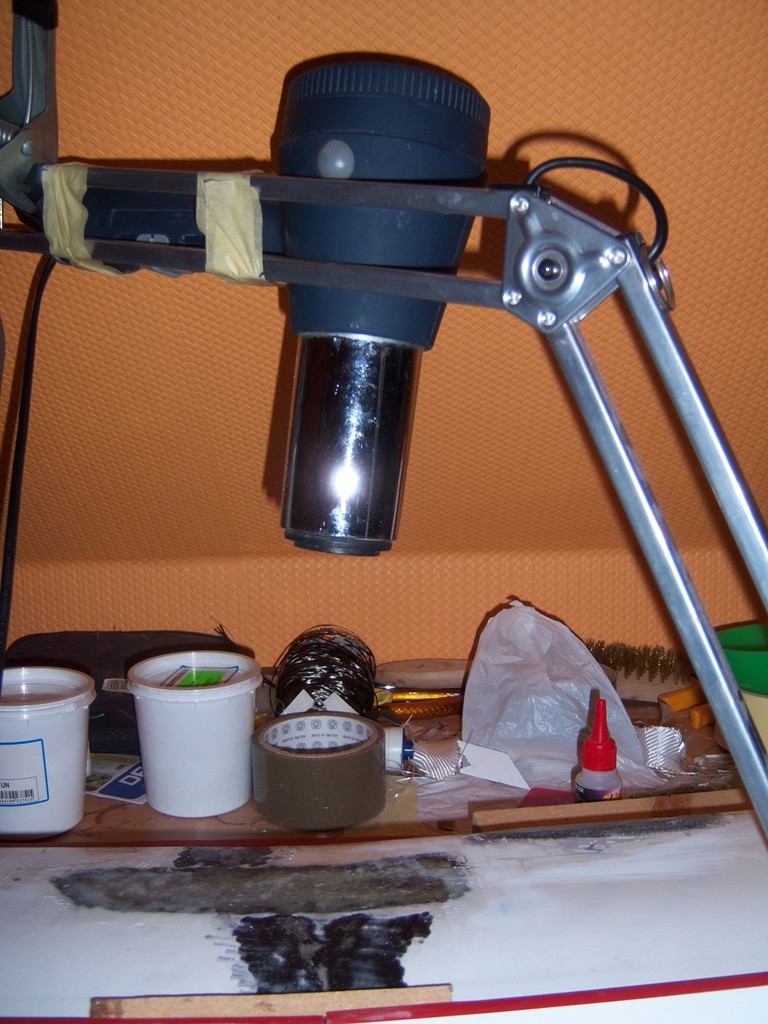

Ich hab damals bei der Reparatur meiner Elli 3 Race versehentlich ins falsche Regal gegriffen und anstatt des Laminierharzes L ein Epoxi-Gießharz in Wasserklar gekauft :mrgreen: :mrgreen: :mrgreen:
Das trocknet gar nicht!!! Nur im Temperofen!!!
Der Fön an der Bürolampe war die Lösung!!!
Also, net schlimm.
