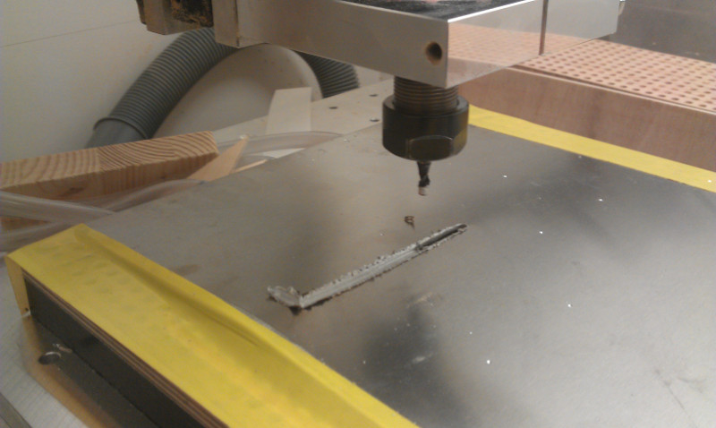

nein es klappt nicht. Heute habe ich schon wieder einen funkelnagelneuen ARNO 4mm 3Schneider gehimmelt. Die gehen durch Alu normal wie durch Butter. Ich glaube langsam, dass es kein AlMg3 ist :evil: :evil: :evil:
Kennt jemand eine Adresse bei der ich günstig und sicher AlMg3 oder AlCuMgPb oder AlZnMgCu 1,5 als Plattenware (500x250) kaufen kann?
Fräsparameter waren:
Vorschub xy: 500mm/min
Vorschub z: 75mm/ min
Drehzahl: 24000u/ min
So ein Mist,

Hallo Timo,
wenn ich mir das Bild so ansehe scheint das kein fräsbares Alu zu sein.
Das schmiert ja katastrophal. Ich sehe allerdings auch keine Minimalmengenkühlung,
ohne die kannst Du das Aluminiumfräsen echt vergessen, egal was für einen
Fräser Du benutzen willst.
Du kannst mich gerne anrufen, die Nummern habe ich Dir als PN geschickt.
