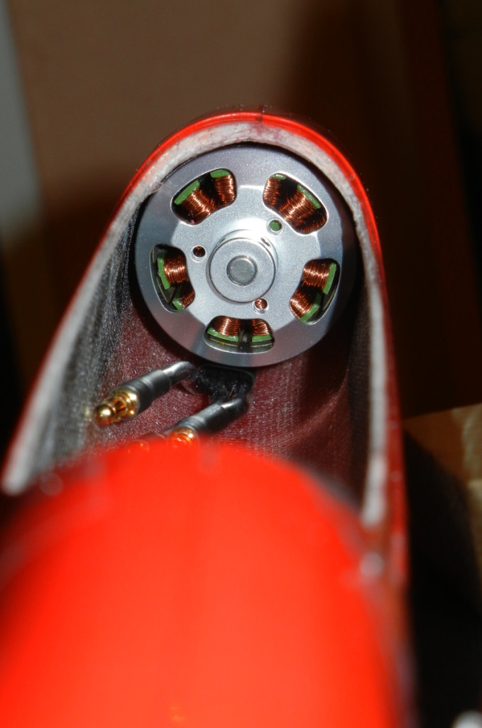

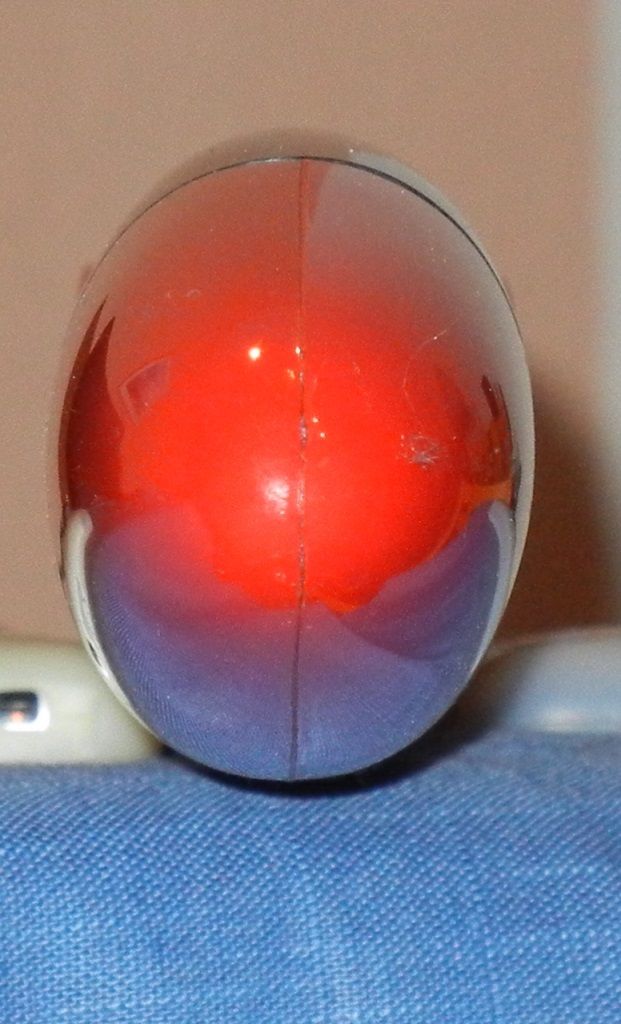

ich bin gerade am Planen des Ausbaus meines Nordkaps und bräuchte ein paar Tipps bezüglich des Einbau des Motors, ein 3548 700kV von HK. Die Herausforderung, die sich mir stellt ist, dass der Rumpf sehr oval ist. Den Motorspant müsste ich an einer Stelle einharzen an der der Rumpf wesentlich höher als breit ist, aber dennoch so schmal, dass der Motor in der Breite annähernd schleift. Besteht nun die Möglichkeit mit mächtig Kraft das GFK in der Spitze so zu deformieren, dass er rund wird oder aber sollte ich lieber vorsichtige mit einem Heißluftfön versuchen, die Form zu trimmen? Wie geht ihr denn üblicher weise beim Einpassen des Motors bzw. Kappen der Nase vor?
VG, Ralf

Hallo Ralf,
mit der Heißluft selber Verformung zu machen ist nicht so gut.
Bei mir hat das schon ein paar mal so ganz gut geklappt:
In Stichworten ist das vielleicht etwas rustikal. Denk' dir einfach Bindesätze dazu, wenn du magst.
Schöne Ostern
- Nase an der entsprechenden Stelle abschneiden.
- Motorspant herstellen
- Rumpf und Spant anrauen, damit das schonmal erledigt ist.
- Vorderen Teil von innen vorsichtig und wenig warm machen. So, dass das GFK so eben nicht mehr "hart" ist.
- Vorsichtig den Motorspant in seine Position schieben. Der Rumpf gibt nach und passt sich schön der Rundung an.
- Wenn er richtig sitzt das ganze wieder erkalten lassen
- Mit Sekundenkleber anpunkten.
- Mit Endfest den Spant einkleben
Schöne Ostern

Hallo Mario,
vielen Dank für deine Anregungen, ich habe das schon so in etwa vorgestellt. Da ich das ganze aber zum ersten Mal durchführen werde wollte ich mir zur Sicherheit einfach alternative Meinungen einholen.
Wie warm in ungefähr ist denn vorsichtig warm machen? Ich hätte schon gedacht, dass die Temperatur an der Schnauze so warm werden darf, dass ich sie (gerade) noch anfassen kann, ohne mir die Finger zu verbrennen. Oder ist das schon zu viel den Guten?
Schöne Ostern, Ralf
Schöne Ostern, Ralf

Hallo Ralf,
Mach dir eine Schablone aus Sperrholz. Mit der kannst du grob anzeichnen und erst mal grob absägen. Wenn der Rumpf vorne offen ist, lässt er sich ganz gut rund drücken. Drücke dann die Schablone so weit auf den Rumpf, dass das GfK rundum anliegt. Schablone auf Sturz und Zug ausrichten, noch mal genau anzeichnen und auf Endmass mit etwas Übermaß abtrennen. Einkleben wie von Mario beschrieben. Feinanpassung mit einem Stück Schleifpapier und dem Spinner.
So gibt es einen perfekten Übergang.
Frank
Frank
