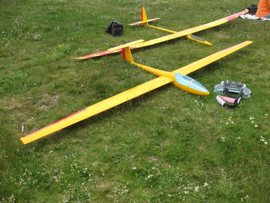

Speedchris hat geschrieben:die Flugeigenschaften sind wie erwartet genial und es kann unheimlich langsam geflogen werden.
Chris, Du untertreibst hier echt. Der Flieger ist zwar nicht so fest wie man sich das bei guten Bedingungen wünscht, aber er geht auch flotter und hört sich dabei ganz ähnlich an wie ein moderner manntragender. Das wippen der Flächen ist vielleicht der Grund warum er auch im für andere Modelle "Saufen" steigt, das ist Schwingenflug :mrgreen:
Wer an diesem Wochenende Deinem Speed-Astir nachgeflogen ist weil der gestiegen ist war schlecht beraten, mit der Steigleistung ist schwer mitzuhalten :wink:
Ich hoffe Du hast weiterhin viel Spaß mit dem Modell und das Grinsen von diesem Wochenende bleibt noch lange erhalten :)

Ja, der SSL-Killer fliegt einfach nur Geil! :mrgreen: 8-)
Die Leistungsfähigkeit ist beeindruckend! Wer dieses Wochenende dem gelben Gleit- und Steigwunder hinterhergeflogen ist, war schlecht beraten, Chris "musste" meist mit Methode um das Steigen herumkurven und das Spaßtier hat dabei wunderschön vor sich her gepfiffen... :lol:
Auch im kleineren Maßstab funktionieren die SA-Profile also wunderbar. Meine nächsten Projekte werden garantiert wieder damit ausgerüstet sein. Das teils "stumpfe" Verhalten der Quabeck-Profilierungen sucht man vergebens, die SA´s gehen aus dem Bauch gesagt weicher und gleichmäßiger in jeder Situation ohne zu bremsen im Schnellflug oder jegliche Abreißtendenzen beim Hungern. Rein vom Zuschauen hat der kleine die gleichen superbraven Eigenschaften wie mein großer Astir.

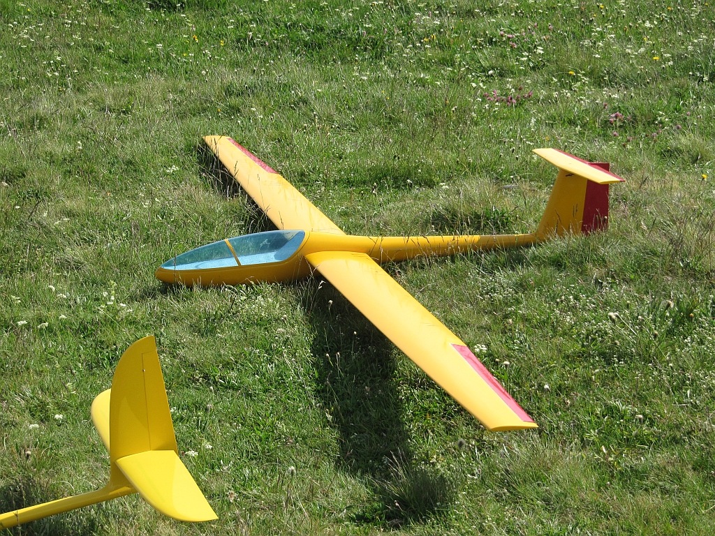

Leider hat die Speedy bei einer Aussenlandung :roll: sich etwas verformt, ist aber in arbeit und ich hoffe sie bald wieder in der Luft zu haben :wink: .
gruss Chris

Etwas Verformt ist stark übertrieben. Für eine Aussenlandung in ~ -200m quer durch 20m hohe Bäume hat er einfach nur nichts! Wenn´s hätte sein müssen wäre er ja sogar noch fliegbar gewesen mit einem bissl Tape... Ein Hoch auf die geringe Abflugmasse! :wink:

Na ja fliegbar ja, trotzdem habe ich jetzt ca. 20Stunden dran verbracht. Und die Neulackierung ist noch in weiter ferne :cry: . Aber da mir das Modell so viel Spaß gemacht hat, geb ich gas. Er soll ja bald wieder fliegen :mrgreen:

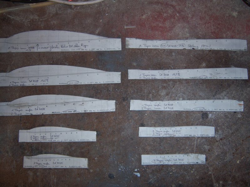

Huhu, da ich ja demnächst auch anfangen will mit meiner Astir, hab ich mir mal ein par Schneiderippen gemacht.
Überlegung dabei war die Wurzelrippe ein wenig aufzudicken, um den Erfahrungen von Speedchris gerecht zu werden. Der musste nämlich feststellen, dass eine Flächensteckung bei ihm keine 3° zulässt, weil die Fläche zu dünn war.
Also hab ich auf 14% an der Wurzel und dann nach 20cm auf 12,5% aufgedickt.
Trapez 0=20cm
Trapez 0 innen, 220mm 14%, SA 7038 auf
Trapez 0 aussen, 210mm 12,5%, SA 7038
Trapez 1=60cm
Trapez 1 innen, 210mm 12,5%, SA 7038
Trapez 1 aussen, 192mm 11,538%, SA 7038
Trapez 2=65cm
Trapez 2 innen, 192mm 11,538%, SA 7038
Trapez 2 aussen, 115mm 11,538%, SA 7035
Trapez 3=10cm
Trapez 3 innen, 115mm 11,538%, SA 7035
Trapez 3 aussen, 90mm 11,538%, SA 7035
Ich hoffe das die rippen auch für Christian und Rona ok sind!!! :wink:
Ich versuch mich kommende Woche mal am schneiden.

Was gibt das denn dann am Ende für nen Murks? Das Originalprofil hat 9,1xx % (hab die korrekten % gerade nicht zur Hand), gedacht war die ersten 20cm soweit aufzudicken bis das nötige Maß für eine anständige Steckung vorhanden ist um eben dann nach 20cm wieder mit den 9,1xx % weiterzumachen. Ich hatte gesagt so aus dem Bauch würde ich bis max 14% gehen, allerdings erstmal messen und rechnen um nur das max nötige zu verändern...
Nöö danke, die Schneiderippen taugen nicht, zumindest für mich ist das nicht ok...

du weißt ich widerspreche nur ungerne. Zumal du meist :D weißt von was du redest.
Aber ich hab grade extra nochmal die "Uwe-Original-Datei" runtergeladen und geschaut.
Auch hier ist die Dicke 11,834% :( :( :(
Hmm, was nun?
Gruß :roll:

Ich habe hier die Schneiderippen aus dem Keller geholt die Chris auch hat, an der Wurzel SA7038 mit 20,7cm Tiefe und 9,310%...

also nochmal die offiziellen Profildicken aus der Ranis-Profilfenster-Anzeige:
SA 7038: 9,1680 %
SA7035: 9,1688 %
..und im Anhang eine Variante mit aufgedicktem SA 7038 für die Wurzel (SA7038Root-12%), über 12 % sollte man in dieser Modellgröße und bei dem geringen Gewicht wegen Re-Zahl-Effekte nicht gehen. Die Variante hat an der Wurzel das 12 % dicke Profil, das innerhalb von 20 cm auf das Original SA7038 gestrakt wird.
Sollte mehr Profildicke notwendig sein muß am Profil auch mehr geändert werden, aber das ist viel Arbeit und sollte bei Styro-Furnierbauweise vermieden werden weil man nicht weiß ob die Arbeit in der Baugenauigkeit unter geht und umsonst ist.

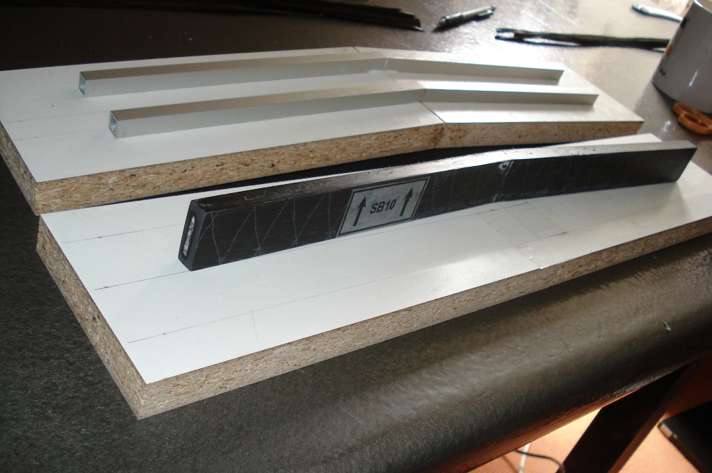

McLaut hat geschrieben:um den Erfahrungen von Speedchris gerecht zu werden. Der musste nämlich feststellen, dass eine Flächensteckung bei ihm keine 3° zulässt, weil die Fläche zu dünn war.
Hallo Michel,
Du kannst Dir auch einen dünnen Verbinder mit V-Form bauen, dann hast Du keine Platzprobleme in duennen Flaechen. Hab ich für meine SB10 auch gemacht..
Kohleverbinder 10mm X 30mm

@Uwe Danke für die Arbeit, die 17er wird bestimmt lustig.
Das mit dem Kohleverbinder hatte ich mir auch überlegt. War mir dann allerdings zu aufwendig.
