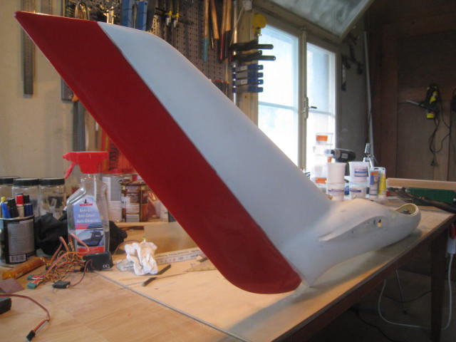

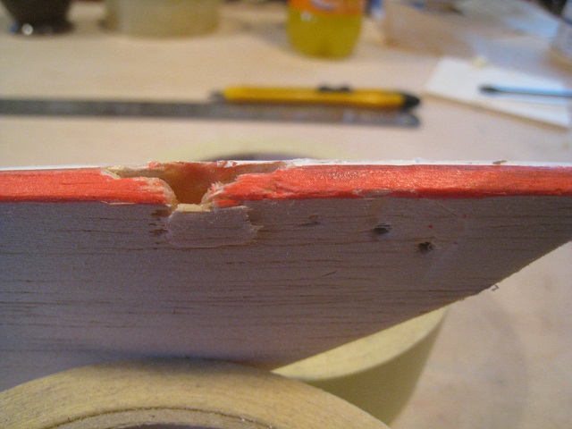

Auch heute ein wenig weitergemacht, diesmal mit dem Seitenruder.
Das SR ist zwar aus super leichtem Balsa (gut wegen SP), sieht aber ziemlich mitgenommen aus.
Als Beispiel der Bereich um das Ruderhorn und das untere Scharnier,
scheint auch zu weich zu sein für ein geschraubtes Ruderhorn:
- Furchtbares Gefransel...
- 019.JPG (96.28 KiB) 2333 mal betrachtet
Von diesem Teil 1 cm Breite anzeichnen, Lineal fixieren und:
- Zack, weg damit!
- 022.JPG (103.93 KiB) 2333 mal betrachtet

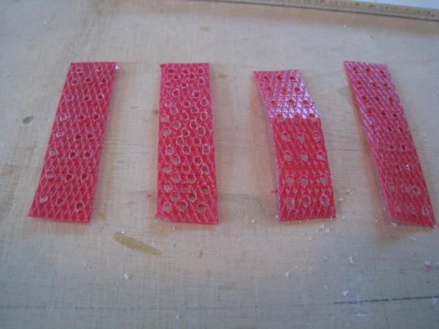

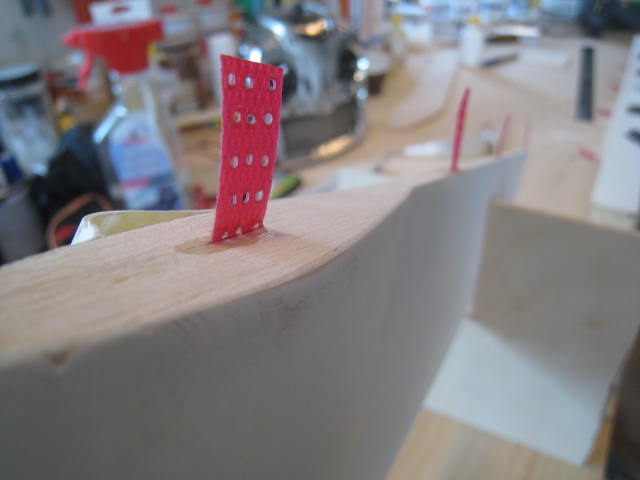

Neue Scharniere herstellen, jetzt 4 statt vorher 3 Stück:
- Mit 1,5 mm gebohrt, wer kennt das Ursprungsmaterial? ;o)
- 026.JPG (54.65 KiB) 2333 mal betrachtet
So sieht`s aus, eingeklebt in die Rumpfabschlussleiste:
- Echtes 70`er Jahre-Rallye-Design!
- 028.JPG (39.28 KiB) 2333 mal betrachtet

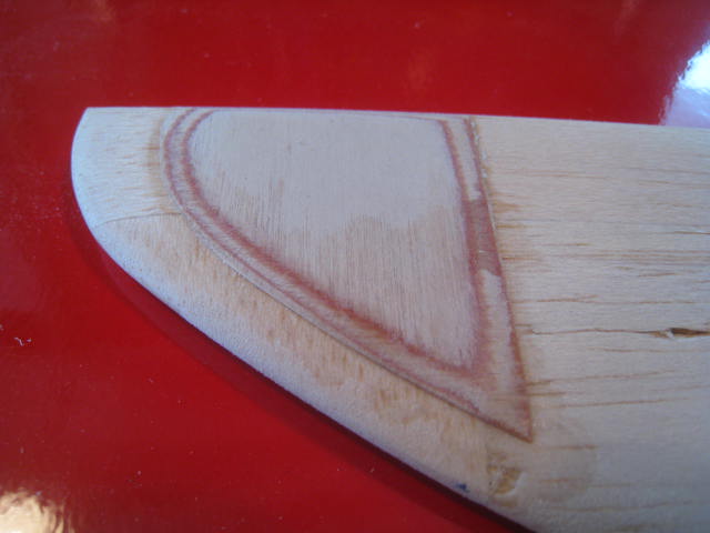

Den abgeschnittenen Teil des Ruders und den um das Ruderhorn habe ich gegen hartes Balsa "getauscht"
und mit Sperrholz 0,6 mm verstärkt, dann das Ruder verspachtelt, verschliffen...
- Die schöne Maserung sieht man später nicht mehr...
- 104.JPG (40.99 KiB) 2333 mal betrachtet
...dem Ruder seine Folie verpasst...
- Ferrarirot wie Tragflächenunterseite
- 105.JPG (51.34 KiB) 2333 mal betrachtet
...und das ganze schon mal zusammengesteckt:
- Isser nich stattlich, isser nich schön? Hachja...
- 106.JPG (55.64 KiB) 2333 mal betrachtet
Fehlt noch das Ruderhorn und die Anlenkung. Viel ist es ja nicht mehr...

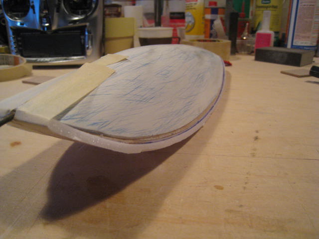

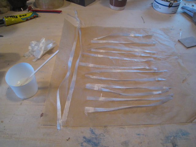

Nochmals vielen Dank für eure Tips, ihr habt mich auf folgende Idee gebracht:

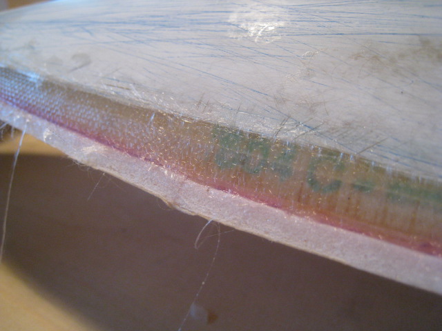

Die Haube ist aus GfK aber zu kurz, mit dem gleichen Material verlängern wäre ideal
und stabil will ich`s haben, der neue Haubenrand wird ja (bei mir) strapaziert beim öffnen und schliessen.
Den Rumpf einzutrennen wollte ich mir sparen, habe kein Trennmittel da, und wenn ich
an die Margarine gehe gibt`s mächtig Zoff mit der Regierung!
Also eine Variante der Blätzlitechnik:
- Innen einen "Kragen" aus 2 mm Balsa an die Haube heften...
- 001.JPG (54.49 KiB) 2627 mal betrachtet
- ...anpassen..
- 003.JPG (38.51 KiB) 2627 mal betrachtet
- ...unten schliessen mit 6 mm Depron, aussen 1-2 mm überstehen lassen...
- 004.JPG (47.87 KiB) 2627 mal betrachtet
- ...Gewebe vorbereiten, Köper 49 g/qm...
- 033.JPG (97.29 KiB) 2627 mal betrachtet
- ...den alten Hauberand dünnschleifen...
- 008.JPG (36.83 KiB) 2627 mal betrachtet
- ...und den Spalt füllen.
- 036.JPG (88.63 KiB) 2627 mal betrachtet
Der neue Rand besteht nun aus 5 Lagen Glasgewebe.
Nach dem aushärten werden Balsa und Depron weggeschnitten/-geschliffen,
der Rand verputzt und die Haube aussen überschliffen.
Dadurch, dass der Depronboden die Anformung am Rumpf "imitiert" sollte
die Haube jetzt dann aber passen!

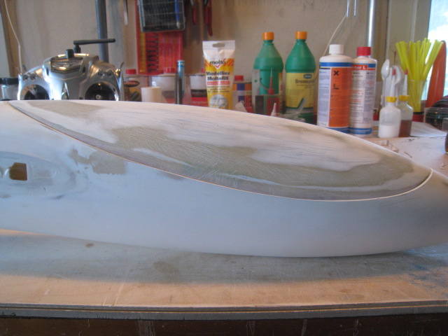

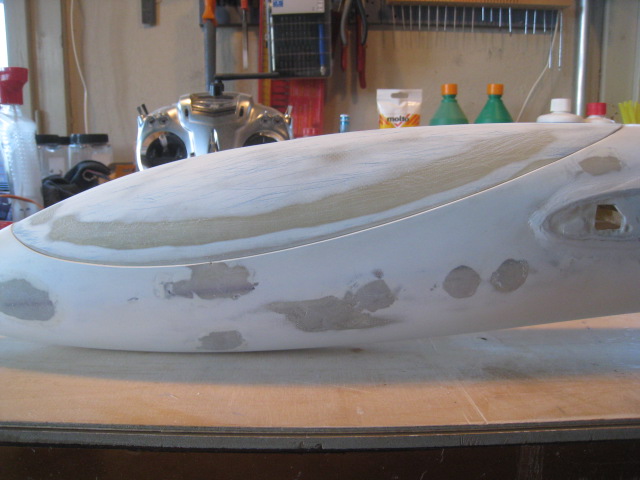

Der Schluss der Haubenoperation, erstmal das Balsa raus:
- Balsalöckchen gestemmt, nicht geföhnt! :o)
- 004.JPG (104.84 KiB) 2562 mal betrachtet
Dann aussen überschliffen, 3 statt 5 Lagen Gewebe hätten auch gereicht...
- Die Haube wird immer leichter...
- 017.JPG (79.6 KiB) 2562 mal betrachtet
Und nach gut 2 Stunden gemütlichem anpassen siehts so aus:
- Rechte Seite...
- 019.JPG (93.8 KiB) 2562 mal betrachtet
- ...und von links.
- 025.JPG (90.58 KiB) 2562 mal betrachtet
Nicht perfekt, aber viel besser als vorher!
Nur am hinteren Ende ist die Haube sehr, sehr widerspenstig...

Die letzte Zeit wars stressig im Beruf, fast wäre ich noch in Zeitnot gekommen.
Ein paar Kleinigkeiten habe aber ich immer wieder zwischendurch machen können, wie den Rumpf
und die Haube lackieren, SR-Anlenkung einbauen und die Verkabelung für die Flächenservos
passend zu kürzen.
- Weiss, aber nicht ganz glatt
- 002.JPG (82.31 KiB) 2706 mal betrachtet

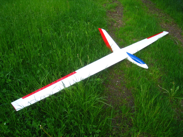

Heute hab ichs dann nicht mehr ausgehalten und der Mandarin durfte an die frische Luft:
- Probeliegen unterm zukünftigen Revier... :o)
- 008.JPG (171.6 KiB) 2706 mal betrachtet
- Grössenvergleich mit der besten, verständnisvollsten und geduldigsten...
- 009.JPG (111.71 KiB) 2706 mal betrachtet
Der Rumpf nicht so schön geworden wie geplant, Weiss lackiert sieht man im Streiflicht
unglaublich viele kleine Unebenheiten.
Im Moment bleibt das mal so, jetzt wird erstmal geflogen.
Derweil überlege ich mir in Ruhe, ob dieser Rumpf nochmal bearbeitet
oder ob ein neuer aus Holz gebaut wird.

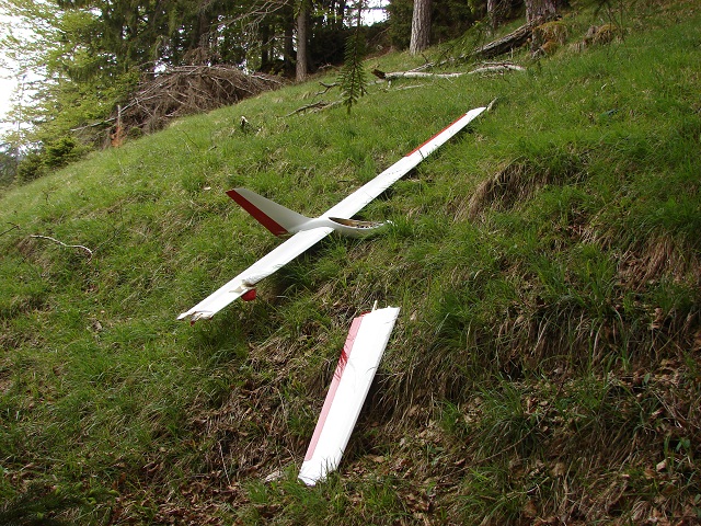

Nur zum Schluss, als ich schon über die Landung nachzudenken anfing,
da hat sich einer der Bäume gaaanz weit vom Berg hinausgelehnt, einen Arm hoch hinausgestreckt und den Mandarin
ansatzlos an der rechten Tragfläche geschnappt und vom Himmel gepflückt.
- Vor dem Start
- 14817.jpg (202.49 KiB) 2648 mal betrachtet
- 14852.jpg (35.98 KiB) 2648 mal betrachtet
- 14863.jpg (66.39 KiB) 2648 mal betrachtet
- 14876.jpg (135.41 KiB) 2648 mal betrachtet
- 14823.jpg (61.18 KiB) 2648 mal betrachtet
- Danke an Robert für die Fotos! :o)
- 14917.jpg (218.43 KiB) 2648 mal betrachtet
Die Fläche ist genau am Querruderansatz gebrochen, vermutlich beim Sturz vom Baum. Etwas weiter innen ist der Baumkontakt zu sehen.
Dafür hat der Mandarin den Baum auch nicht geschont, sondern ein gutes Stück der Rinde (im Flügel steckend) mitgenommen!
Ich denke, ein paar Abende reparieren und dann sollte der Vogel in einer guten Woche beim Treffen wieder fliegen...
