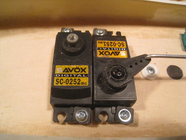

Es ist wieder etwas weitergegangen.
2 neue Servos für Schleppkupplung und Seitenruder sind eingezogen, nachdem das Servobrett
noch ein wenig angepasst wurde.
Erstaunlich, wie dehnbar der Begriff "Servo in Standardgrösse" ist... :D
Rundherum musste der Ausschnitt 1 mm vergrössert werden

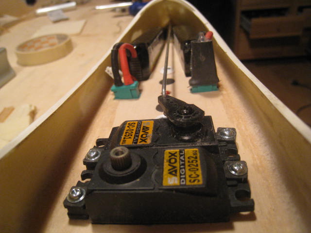

Die Anlenkung der Kupplung war dann schnell gemacht:
Das Gestänge verläuft zwischen den Akkus

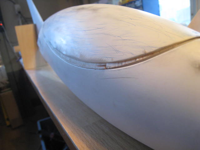

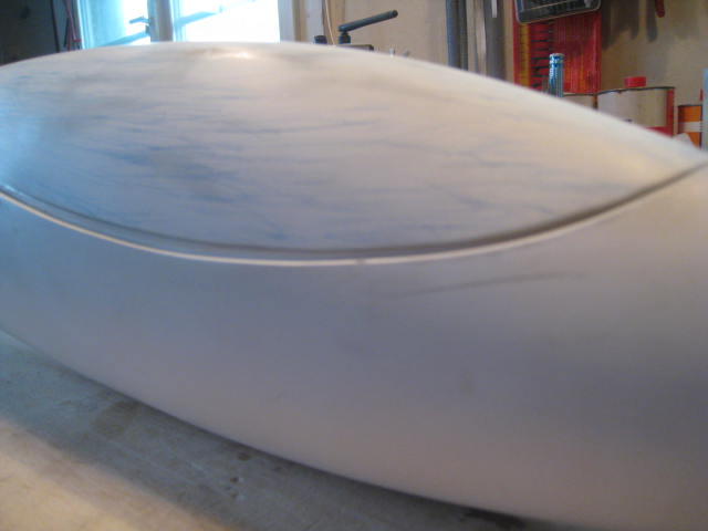

Dann hat sich ein unerwartetes Detail offenbart,
die Haube passt nicht genau auf den Rumpf: :shock:
Seitlich zieht`s rein...
Vorne und hinten passt es genau, aber auf den Seiten bleibt ein Spalt von bis zu 3 mm:
3 mm Spalt, man sieht hinein
War mir bisher nicht aufgefallen dass da ein Spalt ist! Das Servobrett ist auch sauber eingepasst,
drückt also den Rumpf nicht auseinander.
Weil man von der Seite schon in den Rumpf schauen kann will ich das ändern, stehe aber gerade aufm Schlauch...
Hat jemand eine Idee, wie ich das am besten lösen kann?
Gibt es einen Trick, die Haubenränder nach unten zu verlängern?
Wenns geht will ich nicht gleich eine neue Haube laminieren...
Viele Grüße, Denis

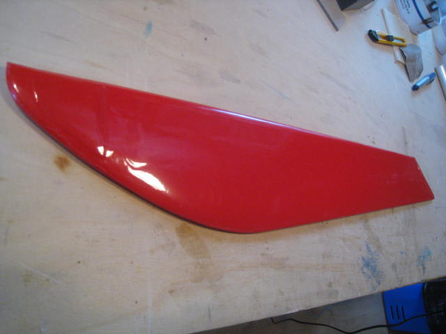

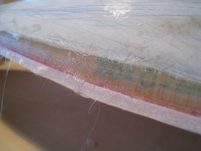

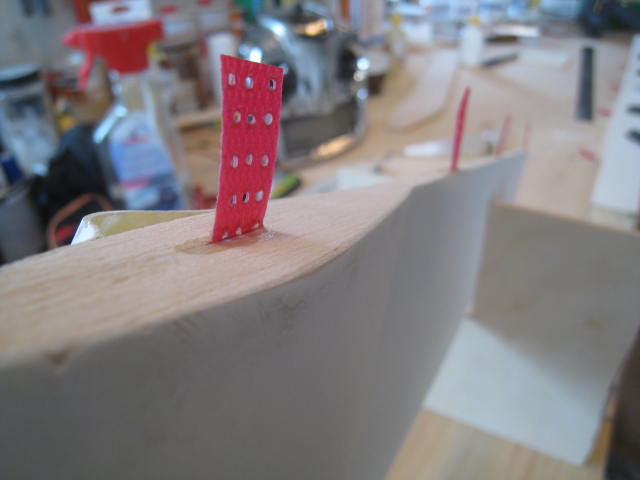

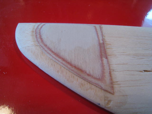

Auch heute ein wenig weitergemacht, diesmal mit dem Seitenruder.

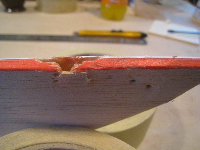

Das SR ist zwar aus super leichtem Balsa (gut wegen SP), sieht aber ziemlich mitgenommen aus.
Als Beispiel der Bereich um das Ruderhorn und das untere Scharnier,
scheint auch zu weich zu sein für ein geschraubtes Ruderhorn:
Furchtbares Gefransel...

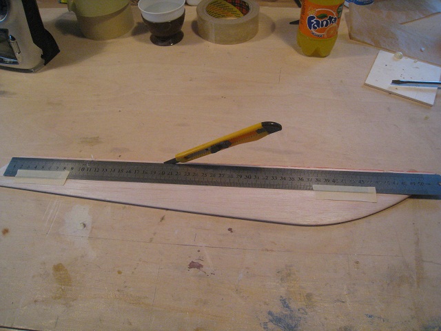

Von diesem Teil 1 cm Breite anzeichnen, Lineal fixieren und:
Zack, weg damit!
Zack, weg damit!

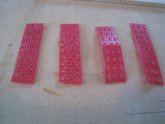

Neue Scharniere herstellen, jetzt 4 statt vorher 3 Stück:
Mit 1,5 mm gebohrt, wer kennt das Ursprungsmaterial? ;o)
So sieht`s aus, eingeklebt in die Rumpfabschlussleiste:
Echtes 70`er Jahre-Rallye-Design!
Den abgeschnittenen Teil des Ruders und den um das Ruderhorn habe ich gegen hartes Balsa "getauscht"
und mit Sperrholz 0,6 mm verstärkt, dann das Ruder verspachtelt, verschliffen...
Die schöne Maserung sieht man später nicht mehr...

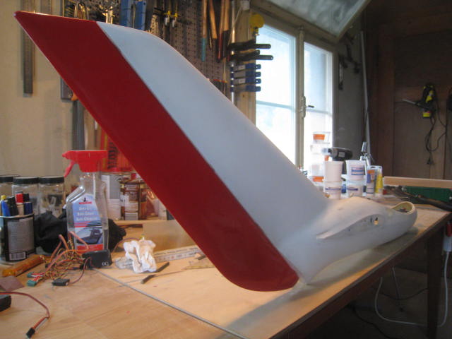

...dem Ruder seine Folie verpasst...
Ferrarirot wie Tragflächenunterseite

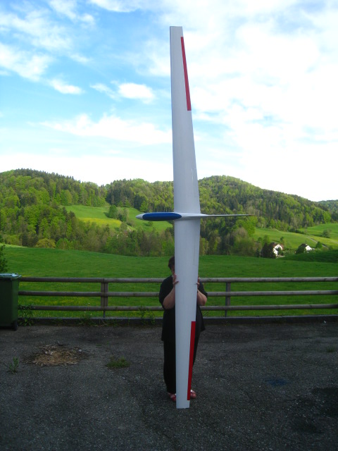

...und das ganze schon mal zusammengesteckt:
Isser nich stattlich, isser nich schön? Hachja...
Fehlt noch das Ruderhorn und die Anlenkung. Viel ist es ja nicht mehr...

Hat niemand eine brauchbare Idee, wie ich die Haube zum Rumpf hin "dicht" bekomme?
So möchte ich`s nicht lassen, wie sieht denn das aus... :roll:

Re: Mandarin Restauration
Hallo Denis,
kann die Haube insgesamt noch etwas runter?
Dann kannst Du ja vorne und hinten etwas wegschleifen, damit sie seitlich etwas weiter runter kommt. Hängt halt von der Haubenform ab.
Shit! Schon zweimal abgeschnitten und immer noch zu kurz. :shock: :D

Danke für den Vorschlag, aber herunterschleifen wird nicht gehen, genau wegen der Form der Haube.
Wenn ich vorn und hinten schleife wird die Haube zu kurz, noch bevor es auf der Seite passt...
Und: Ich wars nicht, ehrlich! :D

Hallo Denis
Du könntest den Rumpf gut eintrennen, dann den Haubenrand schön anschleifen, draufsetzen und den Spalt mit Rovings auffüllen. Wenn`s hart ist, abnehmen, spachteln und schleifen.
und von innen noch ein glasfasergewebeband in die haube machen der dann aussen die rovings stützt.
also wei im odbereb beitrg nur halt mit glasfaserband des das ganze zusammenhält .
Son scheiß mit der Haube ehrlich jetzt wo alles schon soo schön geworden ist.
Hast Du noch etwas von dem Hauben-Material? Oder zumindest etwas ähnliches?
Dann kannst Du Dir ja den fehlenden Streifen zuschneiden, mit Sekundenkleber anheften und dann mit einem roten Zierstreifen rings herum (innen und außen) überkleben.

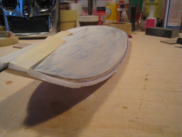

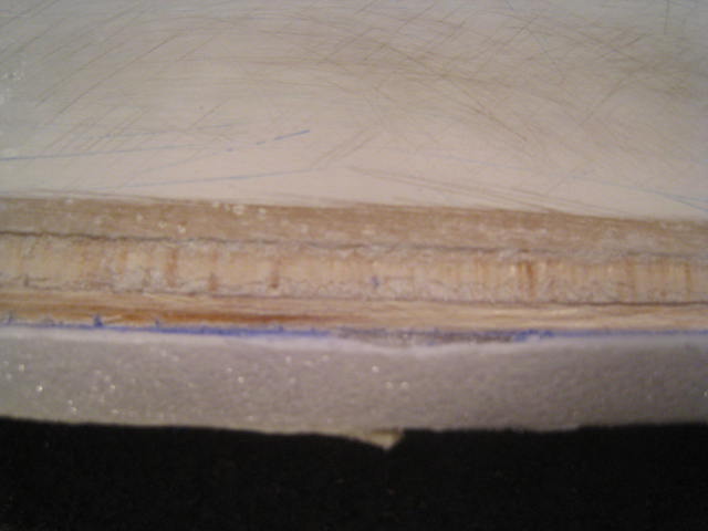

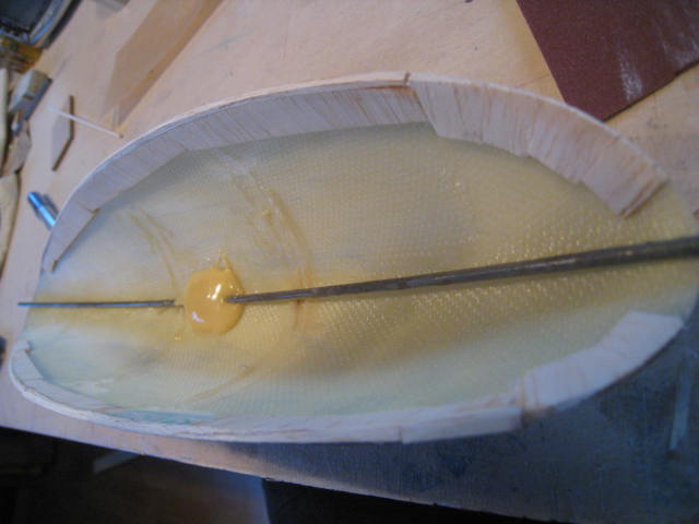

Nochmals vielen Dank für eure Tips, ihr habt mich auf folgende Idee gebracht:
Die Haube ist aus GfK aber zu kurz, mit dem gleichen Material verlängern wäre ideal
und stabil will ich`s haben, der neue Haubenrand wird ja (bei mir) strapaziert beim öffnen und schliessen.
Den Rumpf einzutrennen wollte ich mir sparen, habe kein Trennmittel da, und wenn ich
an die Margarine gehe gibt`s mächtig Zoff mit der Regierung! :twisted:
Also eine Variante der Blätzlitechnik:
Innen einen "Kragen" aus 2 mm Balsa an die Haube heften...
...anpassen..
...anpassen..
...unten schliessen mit 6 mm Depron, aussen 1-2 mm überstehen lassen...
...Gewebe vorbereiten, Köper 49 g/qm...
...den alten Hauberand dünnschleifen...
...und den Spalt füllen.
Der neue Rand besteht nun aus 5 Lagen Glasgewebe.
Nach dem aushärten werden Balsa und Depron weggeschnitten/-geschliffen,
der Rand verputzt und die Haube aussen überschliffen.
Dadurch, dass der Depronboden die Anformung am Rumpf "imitiert" sollte
die Haube jetzt dann aber passen! :)
Nur das mit dem
FliegerDenis hat geschrieben:wie das einfach und relativ schnell zu machen ist mit der Haube...
hat wieder mal nicht geklappt... :roll:
Viele Grüße, Denis
servus ja das nenn ich mal Innovativ :thumbup:
fürs Nächste ma!l Angefangen von Tesa film über Paketkelbebänder die nicht Abfärben geht alles zum trennen . Die Kelbebänder trennen auch an der Obersteie den kelbefilm auf der Rolle.
Bei so eckigen sachen geht auch Parafin und selbiges finden wir in jedem Haushalt in dem auch Mädels leben. Die billigen Teelichte sind meist aus 100% PARAFIN
Das wachs verflüssigen und mit feinschwamm oder pinsel einmal auftrgen riecht. Erkaltet lässt sich das auch polieren! Und bei schweirig zu trenneden Laminaten wie Rohre die auf einem Kern gefertigt werden hilft dann heißes Wasser oder andere wärme um schön zu entformen.
Mit heißem spüli wasser gehet auch das Wachs wieder von der Form.

Klebebänder habe ich hier ja nicht nehmen können wegen der geschwungenen Form
der Haubenauflage, das hätte ich nie ohne Falten hinbekommen.
Aber den Trick mit dem Paraffin merke ich mir! Teelichter hat mein Mädel
ohnehin mehr als genug im Haus... :D

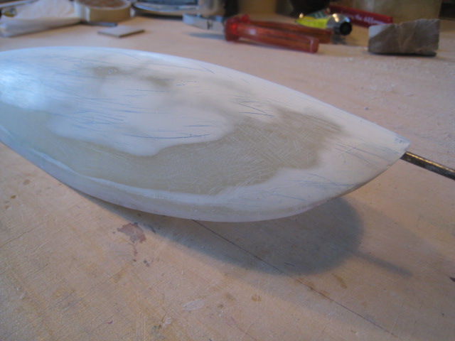

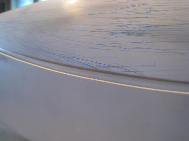

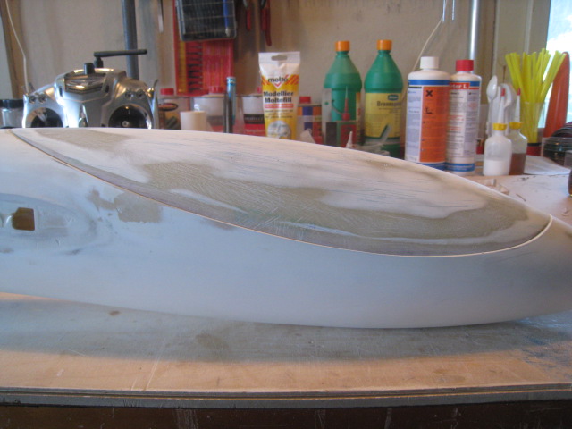

Der Schluss der Haubenoperation, erstmal das Balsa raus:
Balsalöckchen gestemmt, nicht geföhnt! :o)
Dann aussen überschliffen, 3 statt 5 Lagen Gewebe hätten auch gereicht...
Die Haube wird immer leichter...

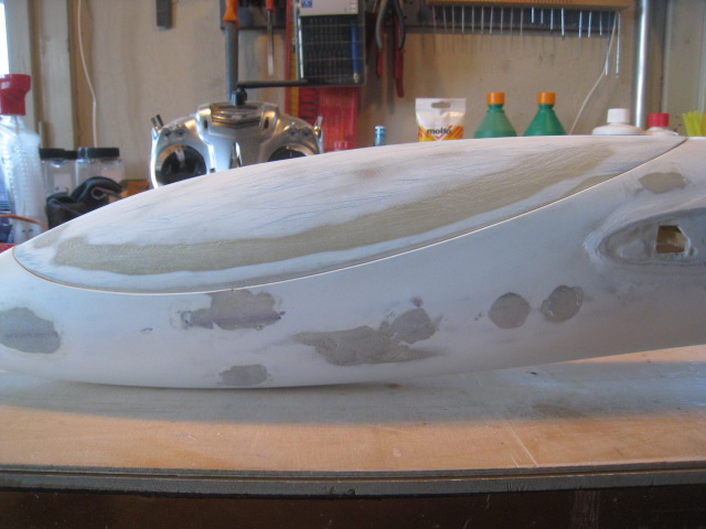

Und nach gut 2 Stunden gemütlichem anpassen siehts so aus:
Rechte Seite...
Rechte Seite...
...und von links.
...und von links.
Nicht perfekt, aber viel besser als vorher!
Nur am hinteren Ende ist die Haube sehr, sehr widerspenstig...
Viele Grüße, Denis
Oida! Dä fliagt...

Die letzte Zeit wars stressig im Beruf, fast wäre ich noch in Zeitnot gekommen.
Ein paar Kleinigkeiten habe aber ich immer wieder zwischendurch machen können, wie den Rumpf
und die Haube lackieren, SR-Anlenkung einbauen und die Verkabelung für die Flächenservos
passend zu kürzen.
Weiss, aber nicht ganz glatt
Heute hab ichs dann nicht mehr ausgehalten und der Mandarin durfte an die frische Luft:
Probeliegen unterm zukünftigen Revier... :o)
Grössenvergleich mit der besten, verständnisvollsten und geduldigsten...

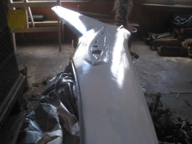

Der Rumpf nicht so schön geworden wie geplant, Weiss lackiert sieht man im Streiflicht
unglaublich viele kleine Unebenheiten. :oops:
Im Moment bleibt das mal so, jetzt wird erstmal geflogen.
Derweil überlege ich mir in Ruhe, ob dieser Rumpf nochmal bearbeitet
oder ob ein neuer aus Holz gebaut wird.

Die Fläche ist genau am Querruderansatz gebrochen, vermutlich beim Sturz vom Baum. Etwas weiter innen ist der Baumkontakt zu sehen.
Dafür hat der Mandarin den Baum auch nicht geschont, sondern ein gutes Stück der Rinde (im Flügel steckend) mitgenommen! :twisted:
Ich denke, ein paar Abende reparieren und dann sollte der Vogel in einer guten Woche beim Treffen wieder fliegen... :thumbup:
