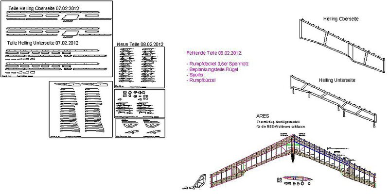

diese Daten hab ich gerade an Fräsmeister Thomas Schikora geschickt, ich hoffe es paßt alles.
Ich hab neben den üblichen Änderungen aus den Erfahrungen des Prototypenbaus die Konstruktion auf Holzholme umgezeichnet und je eine Helling für Flügeloberseite und Flügelunterseite konstruiert, die Winkel und Abstände der Rippen genau vorgibt, genauso wie die Endleistenposition und -kontur. Das kommt der Baugeschwindigkeit und vor allem der Baugenauigkeit zugute, es wird insgesamt einfacher ARES so zu bauen wie die konstruktive und aerodynamische Auslegung von mir gedacht ist.
Es fehlen noch ein paar Kleinigkeiten die ich so bald wie möglich nachschieben werde, aber die beiden Thomase können jetzt endlich mit der konkreten Serienvorbereitung beginnen :wink:
Beiträge: 10205
Sieht gut aus! :thumbup: Ich sollte endlich den REServe fertig bauen, ich schäm mich schon.... Einfach wieder viel zu wenig Zeit für viel zu viele Pläne :oops:
