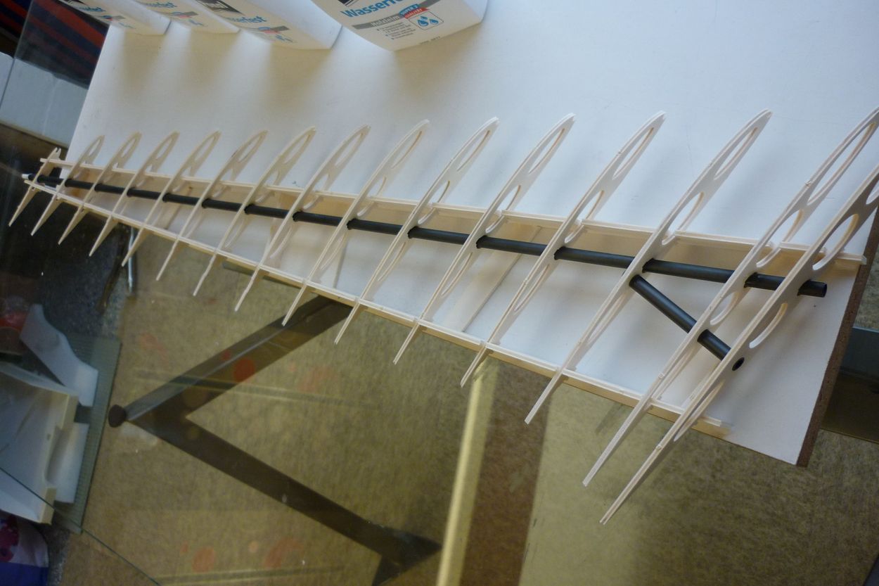

mal sehn ob ich hier Bilder anhängen kann...

wieder ein bissl weiter:
macht echt Spass die Kleine zu bauen :)

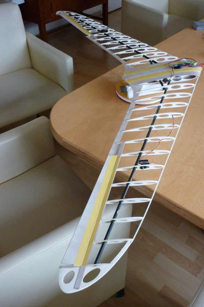

sooo, bin auch wieder an der Horti drann... kleiner Zwischenstand - Rohbau ist fertig...
werd morgen noch die Ruder raustrennen und verkasten dann gehts an den Servoeinbau und bespannen.
(Oracover orange transparent :) )
derzeitiges Gewicht roh mit Steckung ist 225 Gramm... hoffe ok für die Seglerversion ?

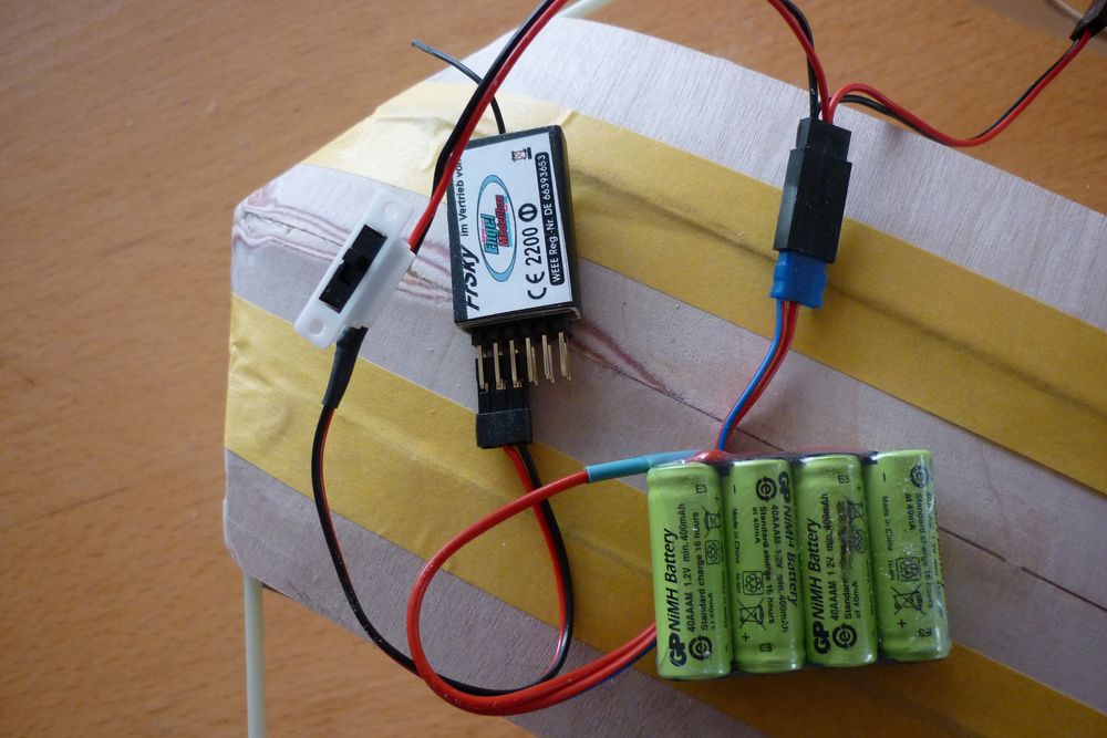

so siehts aus derzeit:
302 Gramm mit komp. Anlage
fehlt nur noch die Anlenkung und Bespannung.... und Blei :roll: heul....
hab jetz an der Ruderhinterkante 12 mm nach oben Luft, innen gemessen....reicht das ?
über die Anlenkung denk ich schon ne Zeit lang nach, auch allgemein....da sollt man sich evtl noch viel mehr Gedanken dazu machen, was am Markt gibt gefällt mir alles nicht so recht... mal sehn.
ps: rollen ? is das nicht schon Akrobatik ? ....soll man doch nicht :roll: :lol:

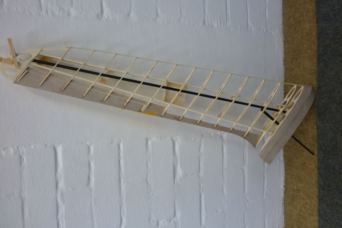

sooo, die 15 mm nach oben bekomm ich jetzt gut hin....
da ich durch das schrägschleifen die halbe Balsaverkastung rausgeschliffen hab habe ich noch ne kleine Änderung gemacht... Balsa ganz entfernt und die Verkastung am Flügel mit nem schmalen Sperrholz (Abfall) gemacht
genauso wie es am Ruderblatt ausgeführt wird ist richtig schön steiff geworden und auch nicht schwerer ..
zusätzlich hab ich an der Scharnierleiste nen 1 mm Kohlestab angeleimt und dann bündig geschliffen...
denke sieht ganz gut aus soweit ? :roll:

hab als Verstärkung noch 25 Gramm Epoxy in den beplankten Nasenbereich laufen lassen....
werd eh noch Blei brauchen, darum weniger Blei und mehr Stabilität vorne.

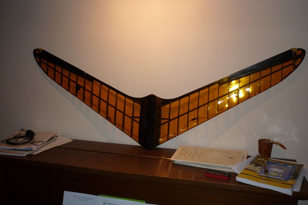

mal Bilder vorab....sieht gar nich mal so übel aus :)
Rippen kommen ganz gut
blos mal Folie drübergelegt
werd evtl bei den Servos dann weisse Folie deckend verwenden... mal sehn
erstmal Servos einbauen :roll:
falls jemand fragt....is alles Kohle !! :lol: :lol: :lol:

Hallo Christof
Wirkt etwas gewöhnungsbedürftig :mrgreen:
Ich könnte mir da eher ein knalligeres orange vorstellen aber das gibts ja bei transparent nicht oder vllt die neon töne?
Aber vllt erwärmt sich ja die innere Luft durch die schwarzen Rippen und dann steigts schon von ganz alleine :mrgreen:

jo Mario, wird schon nich schlecht... hab grad beide Unterseiten gebügelt
morgen kommt die Oberseite drann....dann wieder Bilder ;-)
im nachhinein stinkt mir nur das ich nich gleich ein 3 mm Kohlerohr als Nasenleiste verwendet hab
wären genug da gewesen.... der Glasstab hat die Spiritusbeize nich angenommen... na ja.
aber ich denk ich werd die Horti sicher noch paar mal bauen....hat echt Spassfaktor :thumbup: :thumbup:

jetz noch die Ruder fertig anschlagen und stabil ansteuern...
werd noch so 25 g Blei brauchen und bin dann bei ca 410 Gramm 8-)

sonouno hat geschrieben:werd noch so 25 g Blei brauchen und bin dann bei ca 410 Gramm 8-)
Hallo Christof, wenn Du das schaffst wirst Du ein Lasso brauchen um den Flieger bei Thermikwetter wieder runter zu bekommen....aber das Gewicht kann schon hin kommen, Deine Pfeilschaftholme sind wesentlich leichter als meine und zusammen mit dem gesparten Blei und ein bisschen mehr Sorgfalt beim kleben als ich damals hatte kann schon ~ 50 Gramm Unterschied ausmachen.
Noch ein Rat aus meiner Erfahrung und den Rückmeldungen anderer Piloten mit Hortenpremiere: bestimmte Fluglagen sind bei einem Hortenflieger nicht zu erkennen und führen zu einem zeitweise unsicheren Fluggefühl und wenn man das nicht gewohnt ist manchmal auch zu Steuerfehlen. So schön Deine Horti auch aussieht, ich rate am besten an den Flügelspitzen noch Folie oder Aufkleber in Neon- oder Leuchtfarben anzubringen und zwar nur auf der Flügeloberseite.
Meine Horten IX steuere ich bei diesigem Wetter nur nach den gelben Flügelspitzen auf der Oberseite, ansonsten ist es nicht möglich nach einer kleinen Unaufmerksamkeit den Kopf gedanklich wieder ins Flugzeug zu bekommen um richtig zu reagieren, man sieht einfach nicht wie das Flugzeug liegt wenn keine Kontrastmarkierungen dran sind.
Re: Horti = Hortensegler Micro-Elli
jo, danke für den Hinweis... ich werd eh noch irgendwas brauchen für das Servohorn...also den Durchbruch.
hab mir überlegt die Rippenfläche dort weiss zu machen... mal sehn.
ausserdem ist mir noch eingefallen das ich noch keinen Flitschenhaken verbaut habe für meine 6 mm Hohlgummiflitsche 10 mtr... mit 10 mtr Seil ... wie weit kann ich vor damit um Gewicht (also Blei) zu sparen ?
