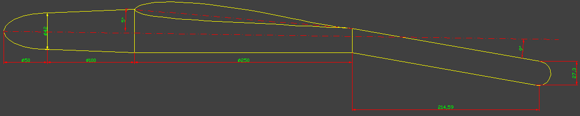

die gewünschte Seglerversion aber 60 mm Länger,
Ist das so Ok oder sind da noch Änderungswünsche

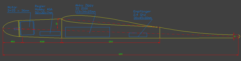

Re: CO5 Baubericht
Hi Norbert,
sieht ein bisschen lang aus
aber sonst schön eine schöne Form
@Christian: Ist doch in Ordnung, ich werde jetzt eh nächste Woche noch einen Flieger fertigstellen und dann ist auch mein Baubrett wieder frei und dann geht es an den CO5TBEVO
Baust du jetzt da eigentlich schon die PU Variante?
@Uwe: Aber trotzdem geht nichts über eine schöne Horten ohne jegliche Leitwerke
Re: CO5 Baubericht
Hi Maxi
dann sage doch wo du was geändert haben möchtest
Die anderen sind auch aufgefordert was soll noch geändert werden ?Nurflügelfan hat geschrieben:
sieht ein bisschen lang ausaber sonst schön eine schöne Form

Re: CO5 Baubericht
Hi Norbert,
die länge von der Nasenleiste zur Rumpfspitze, die finde ich noch etwas lang
- Beiträge: 10247
Re: CO5 Baubericht
Lange Rumpfnase macht nix, umso weniger Blei brauchen wir, oder? Ich möchte den kleinen nächstes Wochenende mit einem Balsakastenrumpf einfliegen, dann kann ich genaueres zur benötigten Nasenlänge/Blei sagen.
Ja, das ist nur eine billig-PU-Version ohne besondere Sachen wie D-Box, also eine sehr leichte Langsamflugversion. Hauptsache schnell in der Luft um nicht den Astirbau zu stören...

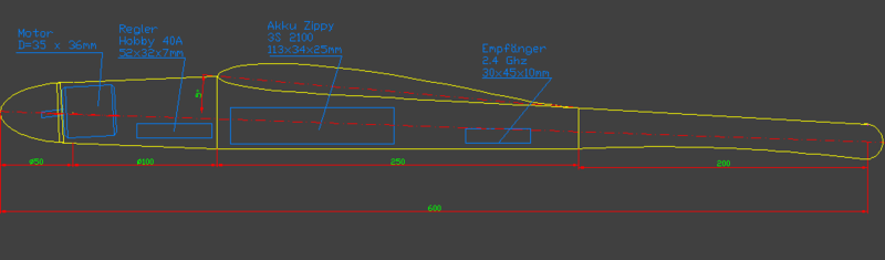

Ich finde das so richtig gut Norbert!!!
Einfach und genug Platz um ggf auch mein Skyassi unterbringen zu können.
Ist das eigentlich schon eine Planung für einen Rumpf, den du erstellen willst? Oder is das nur mal so ne Idee?
Re: CO5 Baubericht
eigentlich eine Planung für einen Rumpf , den ich an der Cad Schule so zeichnen lassen möchte das man Formen Fräsen kann , oder ich daraus ein Urmodell bauen kann.
doch jetzt warte ich mal bis Christian was zum Rumpf sagen kann und danach werden die Erkenntnisse in den Rumpf mit einfließen.
Hie nochmal eine Kurze Version des Rumpfes.
Re: CO5 Baubericht
Der sieht perfekt aus!!!

Re: CO5 Baubericht
Da kann ich Michel voll und ganz zustimmen, diese Version des Rumpfes mit kurzer Nase ist richtig genial!
Re: CO5 Baubericht
Ich reiß euch ja nur ungern aus eurer Begeisterung, aber wenn der Rumpf nicht gedrechselt werden soll sondern sonstwie hergestellt, dann sollte man den noch ein bisschen für das Thermikfliegen optimieren. Klugscheiß an: Die Unterseite der Nase sollte in gerader Verlängerung zur Rumpfunterseite von unter dem Flügel aus weiter laufen, also im Bezug auf die Wurzelrippe leicht nach unten abgeknickt sein ........oder Alternativ: der Flügel sollte mit einem Winkel von etwa 5° gegen die Rumpflängsachse angestellt sein, also Wurzelrippennase 5° höher als Endleiste. Der Heckbürzel sollte etwa 10° nach unten zeigen. Klugscheiß aus.
Im Moment ist der Rumpf gut für den senkrechten Sturzflug eingestellt

Re: CO5 Baubericht
du meinst das der Rumpf einen Anstellwinkel haben muss?
Re: CO5 Baubericht
kann mir jemand ne Zeichnung machen??? Ich versteh wieder mal nur Bahnhof
Uwe bitte für dumme!!!
Rumpfunterseite gerade und Oberseite zeigt wie eine Geiernase nach unten???
Boah ey!!!
Boah ey!!!
stefan 94
Re: CO5 Baubericht
Ich glaub er meint so wie die Modernen F3Jler, die die Nase so runter nehmen (Da is aber der Grund dass er nicht so weit rutscht, und nicht fliegerisch)
Re: CO5 Baubericht
Wenn der Flieger normal geradeaus fliegt, dann hat der Flügel eine Anstellung zur Luftströmung um Auftrieb zu erzeugen, das Ranis errechnet beim CO5TBevo für den Langsamflug einen Anstellwinkel der Mittelrippe von ~ 5°. Wenn der Rumpf da grade drunter sitzt hat er dann die Nase um 5° nach oben und damit auch eine Anstellung zur Luftströmung, erzeugt aber keinen Auftrieb sondern nur Widerstand.
Hinter dem Flügel gibt es einen Abwind, deshalb sollte zumindest der Anfang des Bürzels um einen gewissen Winkel nach unten zeigen um ungefähr im Abwindwinkel zu liegen. Das ist aber nicht nur bei Nurflügeln so, sondern bei allen Fugzeugen und der Grund warum die Rümpfe moderner manntragender Segler vorne nach unten abgewinkelt und ausgebeult sind.

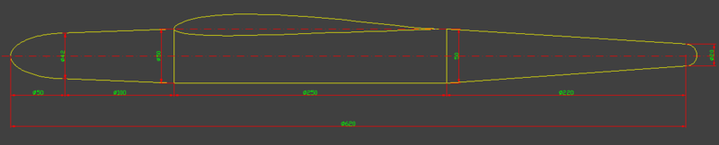

Re: CO5 Baubericht
@Uwe
so würde der Rumpf mit 5 grad Flächenanstellung aussehen und 9 grad Neigung im Hinterteil oder habe ich das falsch verstanden ?
@ Michael so einfach ist das nicht für eine Rumpfform musst du alles in 3-D erstellen und das kann ich noch nicht ,aber wie schon mal geschrieben wen wir uns auf eine Rumpfform einigen dann werde ich versuchen das auf der schule machen zu lassen, dazu sollten wir Ergebnisse von Christian abwarten,
und nun Gute Nacht !!!!!!
@Uwe
- (11.01 KiB) 7-mal heruntergeladen
Re: CO5 Baubericht
Vorne paßts, hinten hätte ich mir etwas mehr Eigeninitiative bei der ästehtischen Gestaltung in Abweichung meiner Empfehlung gewünschtNorbert1 hat geschrieben:@Uwe
Nee, im Ernst, man sieht wie hinten der Anfang des Bürzels in Verlängerung der Profiloberseite verläuft und das ist gut und richtig, aber dann sollte das in einem Bogen wieder in Richtung der Rumpfmittelachse übergehen. Wenn Du an dem kompletten Bürzel die Rumfunterseite gerade machst und die Oberseite zuerst mit dem 10 °-Winkel schräg nach unten läuft und dann in einen Bogen in eine flachere Schräge bis zur hinteren Rumpfspitze, dann kommt ein aerodynamisch recht guter Rumpf bei raus....wenn Du weißt wie ich das meine

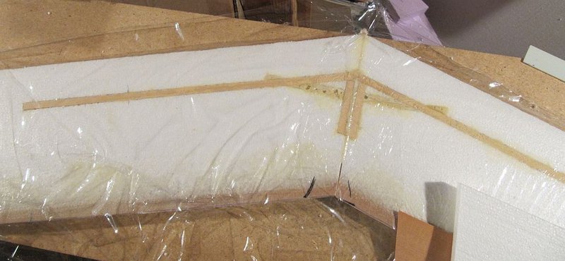

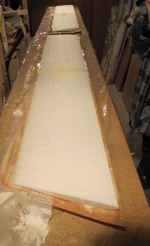

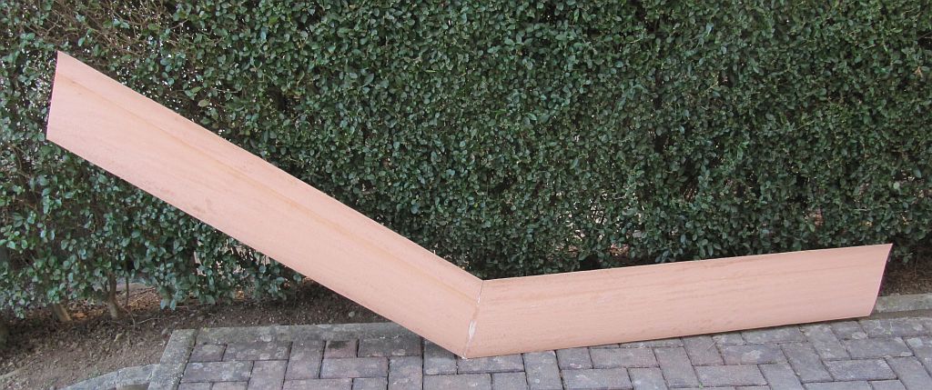

War grad noch ein bissl im Keller, die obere Beplankung ist besäumt und die Steckung trocknet gerade vor sich hin. Hab alles in PU und Kiefernleiste "konstruiert" um ein 10mm GFK-Röhrchen in das ein 8mm-Stab kommen wird wenn das Röhrchen dann mittig durchgesägt wurde. Bei der Bauweise sollte das 1x locker als Steckung ausreichen, für ein stabileres Modell würde ich davon 2st. nehmen, man bekommt noch gut eine 3mm--Kiefernleiste drunter und drüber wenn die V-Form eingestellt ist und kann so einfachst und günstig eine recht stabile Steckung basteln. Bilder von der Sauerei gibts heute Nachmittag wenn die Sache trocken ist. Jetzt gehts endlich mal wieder zur Arbeit und nicht mehr zum Pauken...

- Beiträge: 10247
Re: CO5 Baubericht
Gewichte bisher: Flächen einseitig beplankt inkl. Steckung 623g, Rumpf 76g

Re: CO5 Baubericht
das sieht doch schon richtig gut aus
Ich bin gespannt wie er fliegt
Re: CO5 Baubericht
Hi Christian
sieht gut aus bis jetzt weiter so.
So und nun nochmal der Rumpf habe mal einbauten mit eingezeichnet, wen der Rumpf so gefällt dann werde ich versuchen ihn in 3 D zeichnen zu lassen so das wir Fräsdateien haben
@Christian /Michael was für Formate könne den eure Fräser einlesen, Aufbereiten der Dateien machen die selber?
Norber
Norber
Re: CO5 Baubericht
ich denke der Heckkonus paßt immer noch nicht, dreh den doch einfach um, also die Kontur der Unterseite auf die Oberseite und umgekehrt.
Ich würde den hinten auch viel spitzer machen, maximal einen Radius von 2 mm am Ende. Das sieht im Moment sehr klobig aus, eher wie eine Gurke als wie ein schlanker Stromlinienkörper

Re: CO5 Baubericht
@ Uwe habe nun das ende geändert doch finde ich das nun 8mm klein genug sind, man muss es ja noch Laminieren können,
und ich finde 2 mm entspitze kann Mann nicht mehr Laminieren.
