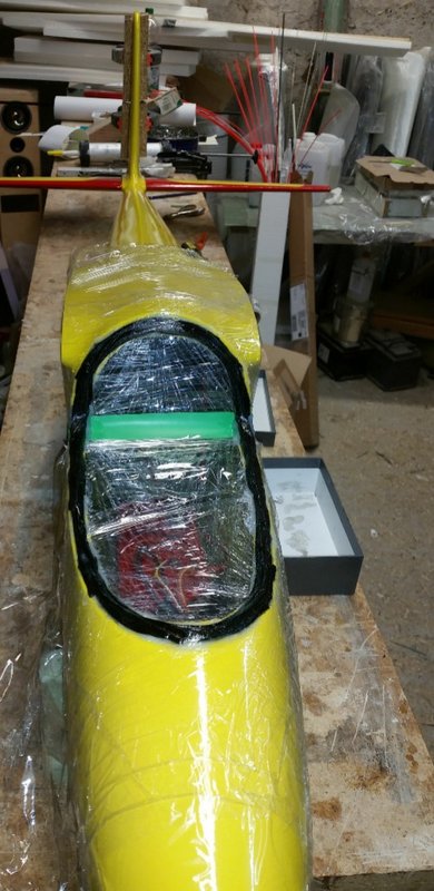

Heute ging es nach einem Pflichttermin bis 22:00 Uhr noch bissl am SR-Spant, der HR-Anlenkung und dem Haubenrahmen weiter. Wird mächtig knapp morgen alles fertig zu haben... :roll: Anlenkungen der Flächen werde ich wohl erst am Hang machen... Hoffe alle 24h-Harz Verklebungen zumindest bis morgen Nacht fertig zu haben.

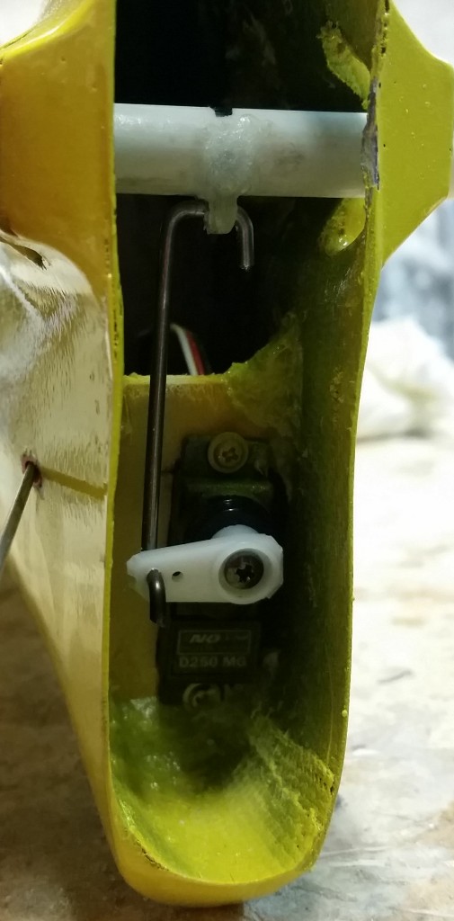

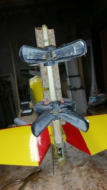

Hallo Christian,
Frage, wie verhinderst du dass sich das Gfk-Röhrchen verdreht, also und das Servo wirkungslos arbeitet? Nur durch das Verschrauben des Höhenleitwerks mit selbigen Gfk-Rohr? Kann ja eigentlich nichts passieren.

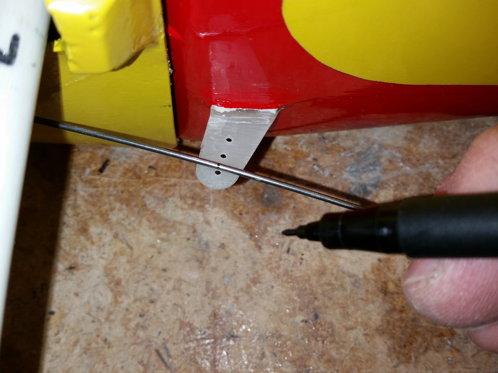

Und wie zum Teufel hast du die Länge von dem Anlenkungsgestänge so genau passend hingekriegt? Ich stell mir das nicht so einfach vor das ganze so genau hinzubiegen.
Beiträge: 10190
Re: Ka6e 4,2m
Eine Seite hinbiegen, andere mit einem feinen Edding anzeichnen, hinbiegen, ferdsch. Wenn du mal ein paar hundert Anlenkungen nach diesem Schema gemacht hast, dauert das Sekunden und passt auf Anhieb, immer. ;-) Billiger, einfacher und stabiler kann man nicht anlenken. :thumbup:
Re: Ka6e 4,2m
...und du bist schuld, wenn die Gabelkopf- und Löthülsenhersteller den Bach runter gehen!!!
Nee Spass, ich mach das auch immer öfters, was nicht dran ist, kann auch keinen Defekt provozieren.

Exakt. Und die Gabelköpfe sind meist mit dem reingemurksten Stiftchen alles andere als Vertrauenserweckend, zumindest bei größeren Pötten... Imho...

Ich nehm halt immer Gestänge mit Gewinde bzw schneide selber ein Gewinde drauf. Da wird dann der Gabelkopf direkt draufgeschraubt und das andere Ende z-förmig gebogen.
Beiträge: 10190
Re: Ka6e 4,2m

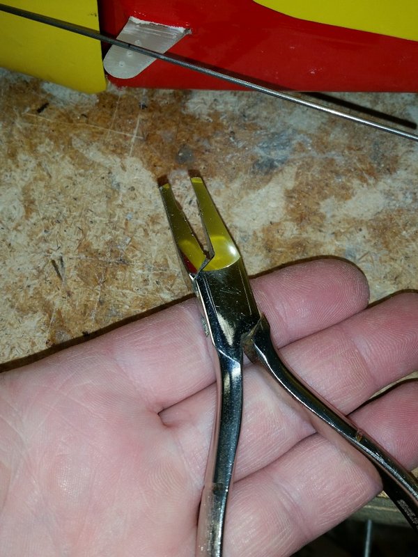

Das Ende im Servohebel ist auch Z-Förmig gebogen. Hab dafür eine Zange aus dem Vertrieb von Robbe die ich für die dickeren Drähte nehme, bei dünnerem als 1,5mm nehm ich auch die oben abgebildete Scharnier-Ausrichtzange aus dem Geschäft, weil mir die Vorgebogene Zange das Z für dünne Drähtchen zu groß macht und sich dann dadurch Spiel ergibt.

So eine Z-Zange hab ich auch! Auf die möchte ich echt nicht mehr verzichten.
Re: Ka6e 4,2m
Mit dem Optikerzänkchen geht das aber auch top vom Handling her. Nachdem ich damit mal spielen durfte wollte ich mir mal ei e kaufen habe sie aber nicht gefunden
ciao timo
Beiträge: 10190
Re: Ka6e 4,2m
Die Dinger habe ich bisher auch nur im Spezialhandel gesehen, die verkaufen alle nicht an privat. Wer eine will, PN.... ;-)
Re: Ka6e 4,2m
Was zeichnet die aus?
Ich kann es im Bild nicht so gut sehen. Haben die Rillen um die Drähte zu halten?
Beiträge: 10190
Re: Ka6e 4,2m
Nee, eben keine Rillen, also der Draht bleibt glatt. Aber ich habe auch mal beim "Extremflug-Julian" gesehen, wie er sich dafür eine glatte normale Zange flacher geflext hat.... ist sicher günstiger als die Zange von mir :roll: ;-)
