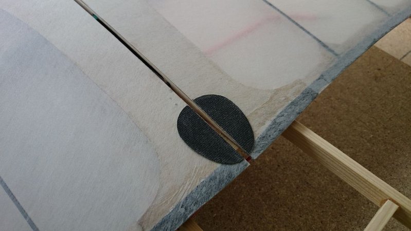

paulpanter82 hat geschrieben:Ich habe Thomas die geänderte Endleiste schon ende letzten Jahres zukommen lassen vllt kann er da euch was zuschicken:
Die ecken habe ich bei mir nachträglich noch eingeklebt. Anstelle von 0,6 ist es nun in 1mm Sperrholz ich denke das sollte fürs erst reichen.
Hallo Michael, die Endleiste meines neuen Leitwerkers sieht ganz ähnlich aus wie die neue vom X-RES, aber aus 0,8er Sperrholz. Ich glaub Dietmar hat seine Endleiste schon verklebt, da ist die Änderung wohl nicht mehr möglich. Ich werd auch die nehmen die ich schon habe und eventuell auf der Flügelseite leichte Balsastreifen zwischen die Rippen kleben.
paulpanter82 hat geschrieben:Um hinten leichter zu werden sollte man die Rippen in den Winglets vllt aus 1mm Balsa machen. Das 8er cfk Rohr gegen ein dünnwandiges leichteres oder gar nur 6er Rohr tauschen.
Vielleicht reicht es schon die Sperrholzrippen beim fräsen mit Löchern zu erleichtern, dann bleiben die griffest und sehen schön filigran aus. Für den Leitwerker habe ich ein schönes Pfeilschaftrohr mit 6 mm außen gefunden, den Victory VAP, der wiegt bei 78 cm Länge in Spine 300 15 Gramm und läßt sich wunderbar mit dem von Thomas für die Horty schon verwendeten Victory V-Force teleskopieren, vielleicht wär das was?
paulpanter82 hat geschrieben:Gleitleistung ist auf jeden fall super gefühlt besser als beim Ares jedenfalls sind die Platzrunden beim werfen länger und weiter.

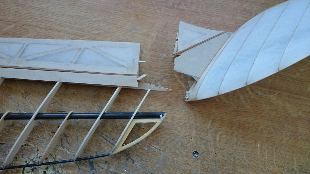

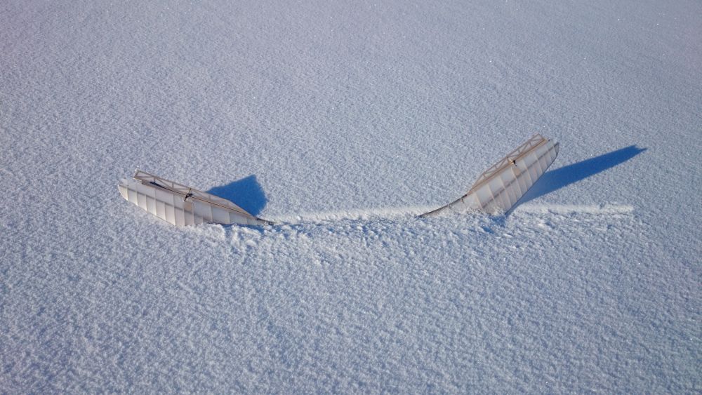

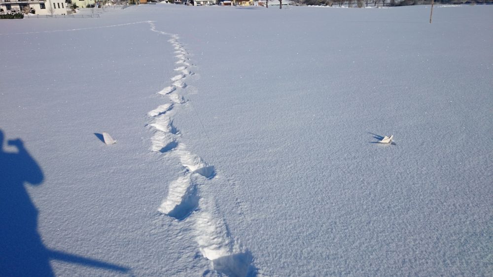

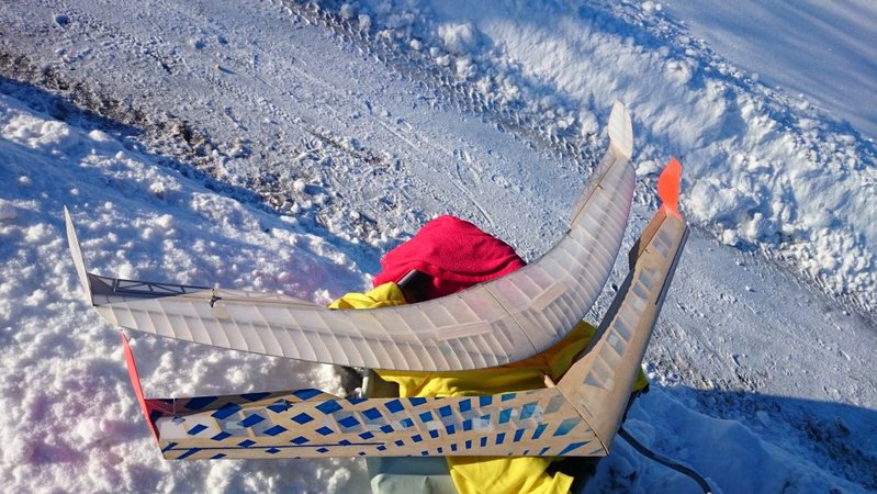

Wetter war heut super kaum Wind und viel Sonne da ist einem selbst bei gut -5° nicht kalt.
Hier mal Ares mit Xres, Xres noch Jungfräulich blas gegenüber dem Ares mit Sonnenbräune und reichlich Flicken :mrgreen:

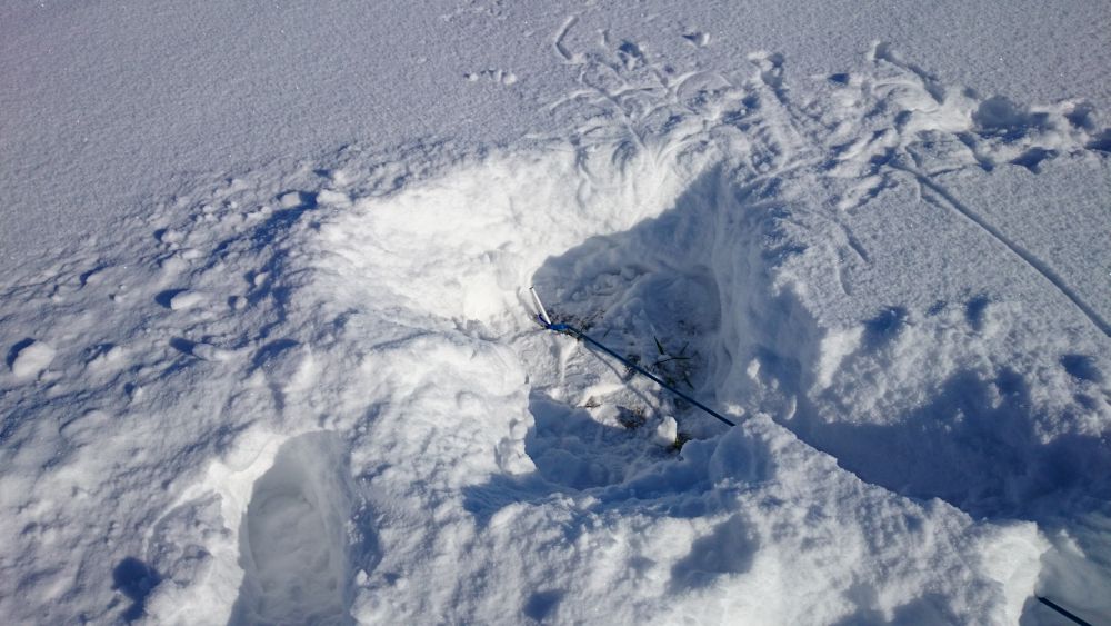

Erst mal ein Loch buddeln fürs Gummi.
Wo ist der Fehler?? :roll:
Geflattert hat nicht der Flügel sondern die Winglets hin und her. Da hat wohl die gescheite Anbindung der letzten Rippe mit dem 8er Rohrholm gefehlt.
Mir ist da zwar vorher schon was eingefallen was ich aber wegen Gewicht hinter dem Schwerpunkt wieder verworfen hatte das werd ich nun beim reparieren mit einbauen.
Interesant war aber das der Hochstart trotzdem noch ganz gut verlaufen ist und der Flug ansich auch gut steuerbar war.
Will uns Xres damit sagen so Anhängseldingens braucht er nicht?? Hat Uwe da doch mehr Horten mit einfliesen lassen?? :mrgreen:
Leider hab ich davon kein Log weil ich noch keine Uhren programiert hatte mit der das aufnehmen gestartet wird.
Ich hatte dann noch meinen Spaß mit Ares mehr dazu im passenden Thread.

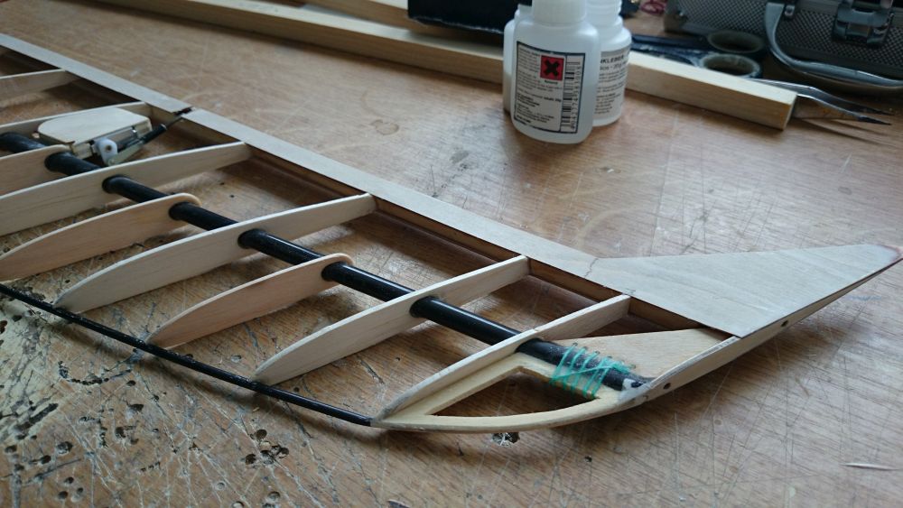

Ich hab nun mal meinen Wingletverlust repariert und verstärkt. An Wurzel / Wingletrippe gefasst kann nun hin und her verwindet werden ohne das was knirscht.
Den Bereich der Ruderbeplankung habe ich bis zum Servo zusätzlich noch verkastet. Flügel werden nun noch komplett neu bespannt.

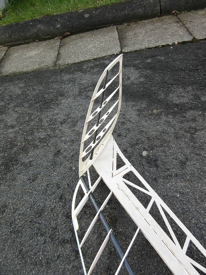

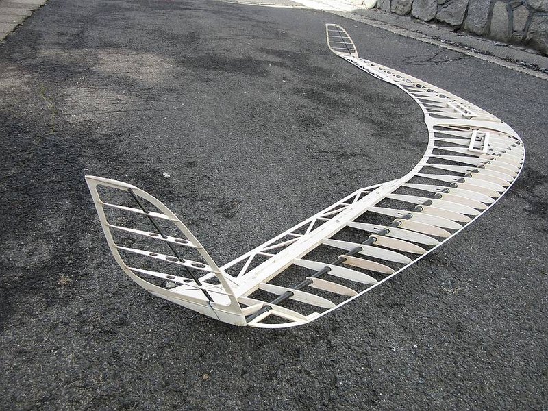

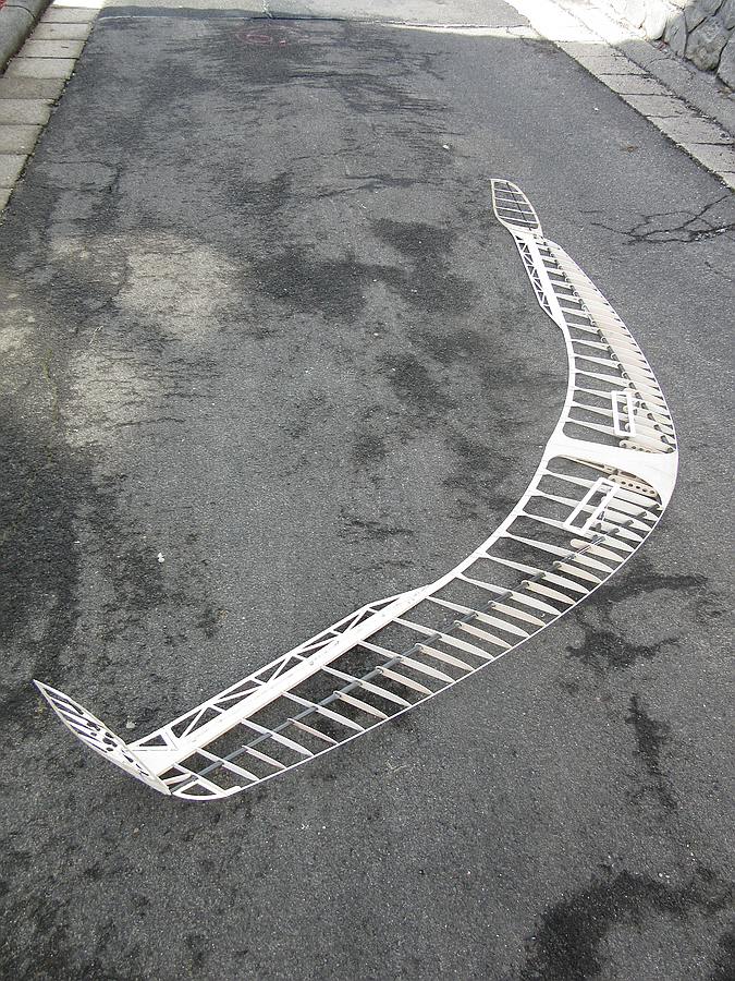

heute ist hier endlich mal wieder schönes Wetter, Zeit für den roll-out des Rohbaus meines X-RES.
Die bei Michael zuletzt gegen Flattern anfällige Wingletanbindung habe ich anders gelöst. 3 stehend eingebaute Stege im letzten Rippenfeld, die im Endleistenbereich mit der Beplankung einen rechteckigen Kasten bilden und ein kleines zusätzliches Kohleprofil in der Außenseite des Wingletfuß ergeben ein recht steifen Außenflügel, da wackelt nix wenn die beiden M3-Kunststoffschrauben angezogen sind.
Wingletgewicht ist das selbe wie bei Michael, bespannfertig 10 Gramm pro Stück.
Baubilder gibts wieder in einem kompakten Paket wenn die Ruder ausgeschnitten und die Servohalter eingebaut sind ;-)

Beiträge: 6496
Re: X-RES
Hallo Peter,
Michael hat die Teile für ein E-Mittelstück schon konstruiert, Du kannst hier an seinem Prototyp sehen wie das fertig aussieht: http://www.thermik-board.de/viewtopic.p ... =80#p45692
und hier im Bau: http://www.thermik-board.de/viewtopic.p ... =20#p44044
Ich werde erst mal keinen Motor einbauen weil ich dafür die Kabel anders verlegen und schalten müsste, das ist mir zu viel Gewicht weil ich den Flieger auch im Wettbewerb im Hochstart einsetzen möchte.
Die dicken Hauptrohre sind Pfeilschäfte Easton Fat Boy mit 9 mm Außendurchmesser, der Rest sind normale Kohlerohre.
Wenn Thomas eine Serie davon macht kann er vielleicht für die Niederländer die Pfeilrohre auf Wunsch bei legen?!
Bei den Farben weiß ich noch gar nicht was ich mache, ....außer bei den Winglets, die werden Oralight weiß transparent weil das leicht ist und in der Sonne so schön leuchtet ;-)

Ich habs endlich mal geschafft meine schwarzen Eier auf den Flieger zu kleben je eins oben und unten. :mrgreen: Sind auch mit Spannlack überstrichen. Hoffe mal das ich den Flieger dann beim Start am Gummi besser festhalten kann nachdem das Vlies allein doch relativ rutschig ist.
UweH hat geschrieben:heute ist hier endlich mal wieder schönes Wetter, Zeit für den roll-out des Rohbaus meines X-RES.
Als ich heut morgen aufgestanden bin hats hier schon wieder geschneit :roll:
Morgen schauts auch nach Regen / Schnee aus und dann erzählen so Umweltforscher was von Klimaerwärmung...
Re: X-RES
muy bien !!
gleich auf 2 Baustellen :D gut gut...
wirklich ein schöner Flügel :thumbup:
ps: @Uwe... diese multigelochte Innenhalbrippe taucht bei Michael aber nicht auf....
gibts da was zu sagen dazu ? :roll: :)

sonouno hat geschrieben:ps: @Uwe... diese multigelochte Innenhalbrippe taucht bei Michael aber nicht auf....
Hallo Christof,
ich hab in die Sperrholzteile einfach noch ein paar Löcher mehr rein gemacht, auch die Erleichterungslöcher in den Wingletrippen sind zusätzlich drin, gleichen aber grad mal das Mehrgewicht des zusätzlichen Kohleprofils im Wingletfuß aus....das sind also mehr psychologische Modifikationen.
