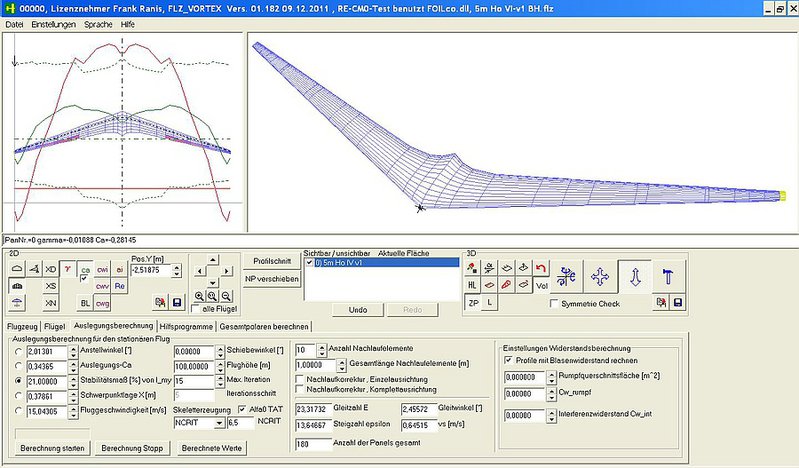

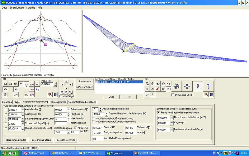

Hallo Maxi,
hier der Screenshot von Brians Horten IV.
Fluggewicht 8,15 kg
Flächenbelastung 65 g/dm²
Klappen im Strak
Brian hat den Auslegungs-cA hoch gewählt, wohl weil die IV eh kein Kunstflugsegler ist und der Gedanke deshalb ein hoches Auslegungs-cA für eine Langsamflugoptimierung zu wählen zunächst naheliegend ist
Hier nun zum Vergleich meine Horten VI im gleichen Maßstab 1:4 und mit gleicher Flächenbelastung 65 g/dm², ebenfalls mit Klappen im Strak. Ich habe den Auslegungs-cA viel niedriger gewählt und damit scheint die Leistung der VI gegenüber der geringer gestreckten IV deutlich schlechter zu sein. Die Gleitzahl ist nur noch 25,8 statt 27,4 bei Brian und das geringste Sinken ist gar 0,67 m/s statt 0,43 bei Brians Entwurf:

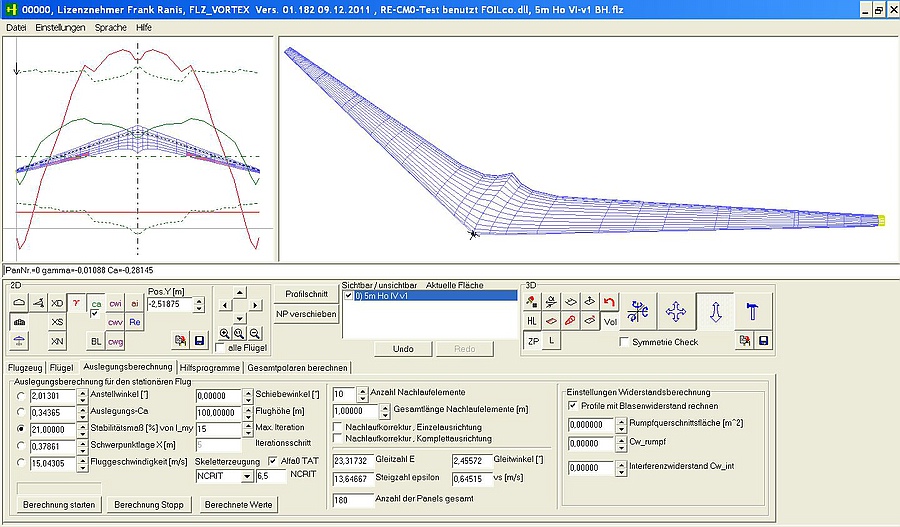

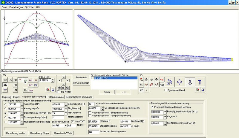

Ganz anders sieht es allerdings aus wenn ich bei der Ho VI das Höhenruder ziehe um auf den selben cA zu kommen wie Brian bei Ruder im Strak, dabei gewinnt die VI deutlich:

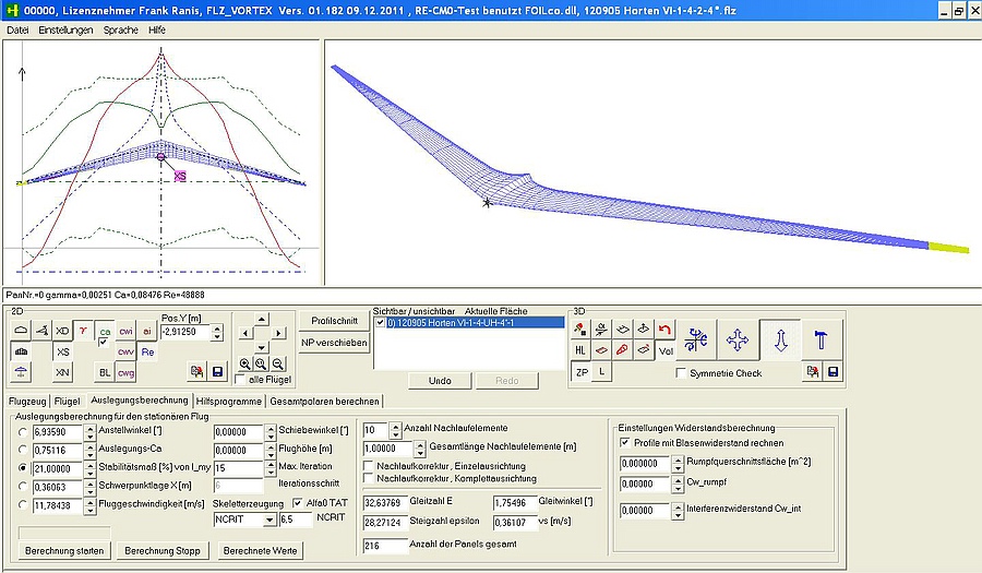

Als Gegenprobe hier noch Brians IV mit stark gedrücktem Höhenruder um auf den Schnellflug-cA von ~ 0,35 zu kommen, die meine VI mit Klappen im Strak erreicht.
Die hohen Profilwiderstände mit den stark nach unten ausgeschlagenenen Klappen machen die Schnellflugleistung kaputt:
Nun ist der Vergleich natürlich nicht fair, weil das Leistungsvermögen der VI durch die höhere Spannweite und Streckung schon deutlich größer ist als bei der IV, aber das Prinzip dass ein niedrigerer Auslegungs-cA für einen geschränkten Nurflügel besser ist gilt auch für 2 gleiche Typen. Im Langsamflug dominiert der Widerstandsanteil aus der Zirkulationsverteilung und im Schnellflug der aus den Profilwiderständen. Muss man nun für den Schnellflug drücken, dann steigen die Profilwiderstände genau in dem Flugzustand an wo sie am meisten Störeinfluß haben. Dagegen ist es gut möglich auch mit gezogenem Höhenruder eine günstige Zirkulationsverteilung für den Langsamflug einzustellen ohne dabei Nachteile bei der Verminderung des negativen Wendemoments befürchten zu müssen.

Nurflügelfan hat geschrieben:ich hätte auf jeden Fall Interesse an einem Screenshot der IV! :thumbup:
Hallo Maxi,
Fluggewicht 8,15 kg
Klappen im Strak
wenn ich die Daten richtig deute, ist der Unterschied im Schnellflug zwischen deiner VI und der IV von Brian doch garnicht so groß?
Während deine VI mit Ca 0,34 eine Gleitzahl von 25,86 hat, hat die der IV 23,3 , also eine Differenz von 2,5 Gleitzahlpunkten.
Während bei Ca. 0,75 die Gleitzahl von 32,6 der VI zu 27,4 eine Differenz von 5,2 entspricht.
Nun kann man die Daten auch so interpretieren, dass die Horten VI defakto das bessere Gleiten hat, was auf Grund der höheren Streckung, somit geringerer, induzierter Widerstand + mehr Spannweite logisch ist... dass die H IV im Schnellflug aber sogar gewinnt, da die Differenz der beiden Flugzeuge kleiner wird, sich fast halbiert, oder interpretiere ich die Daten Falsch ?
Oder noch anders:
Horten IV Brian Ca. 0,75 zu 0,34 ein Verlust von 4,1 Gleitzahlpunkten
Horten VI Uwe Ca. 0,75 zu 0,35 ein Verlust von 6,74 Gleitzahlpunkten
Ich versuche grade einfach nur zu verstehen ;) vielleicht interpretiere ich die Daten auch grade irgendwie falsch, ich bitte um Nachsicht und Aufklärung/Nachhilfe ;)
