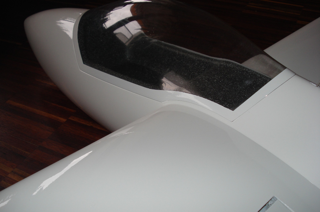

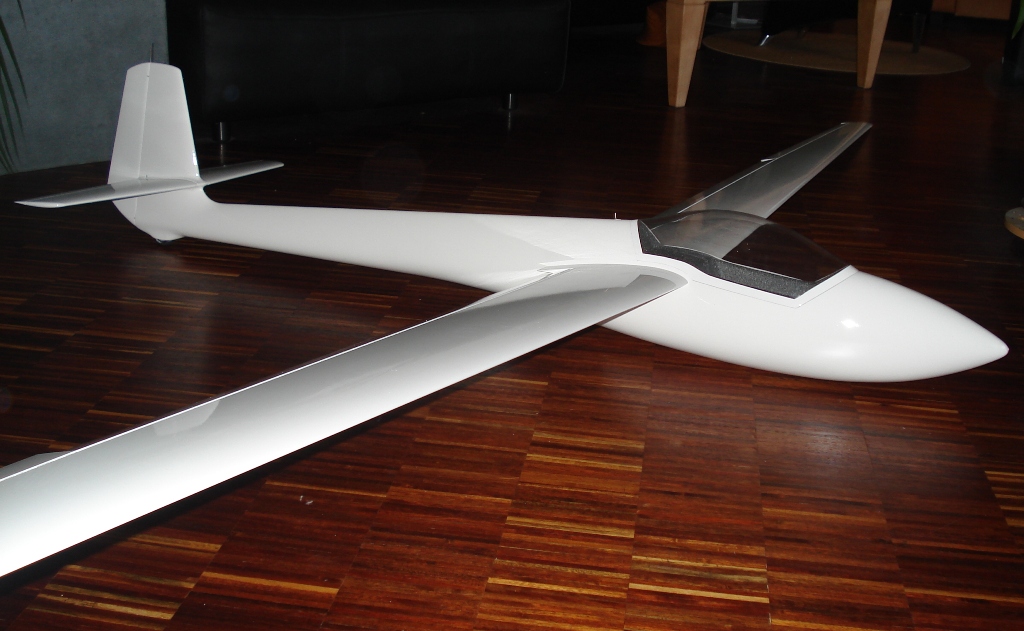

Bei meiner Libelle ging's ein Stueck weiter:
Am Wochenende hab ich den Flieger vom Lackieren abgeholt.
Die Oberflaeche ist echt klasse geworden
Jetzt fehlen noch die Dichtlippen und das elektrische....
Re: Libelle H201 in 1:3.5
Hi Peter
Ist ja ein richtiges Sahneteil geworden.
Wow !!
Echt klasse
Echt klasse
- mario
- Administrator
- Beiträge: 1156
- Wohnort: Overath
Hi Peter,
sehr schönes Ergebnis. Und deinen Boden finde ich auch gut.

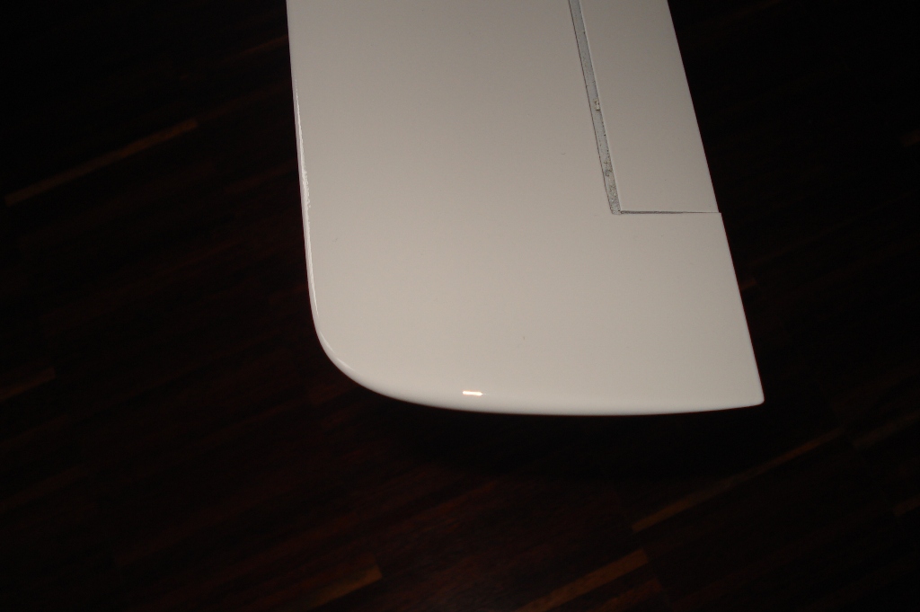

Nachdem es heute die ganze Zeit geregnet hat, hab ich die Zeit genutzt um den Lack zu schleifen und zu ploieren.
Jetzt sind die letzten kleinen Reste von Orangenhaut auch beseitigt. Der Glanz ist jetzt echt super

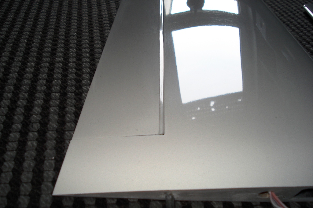

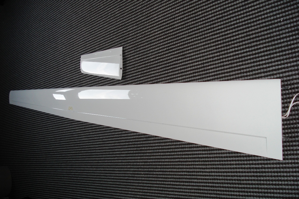

Ein wenig ging es weiter:
die Flaechen und Leitwerke sind jetzt mit Dichtlippen bestueckt... viele Gruesse
Servus Peter
Da kann man ja ganz schön Neidisch werden, die Flächen glänzen ja wie Affena....
Als Polierpaste wurde sicher eine Einheimische Flüssigpolitur verwendet.
Einen guten Rutsch
Einen guten Rutsch
Der Hammer!!
Viele Grüße und guten Rutsch
Wahnsinns Oberfläche!!!
Das muss mancher Hersteller erstmal in Formen hinbekommen....!

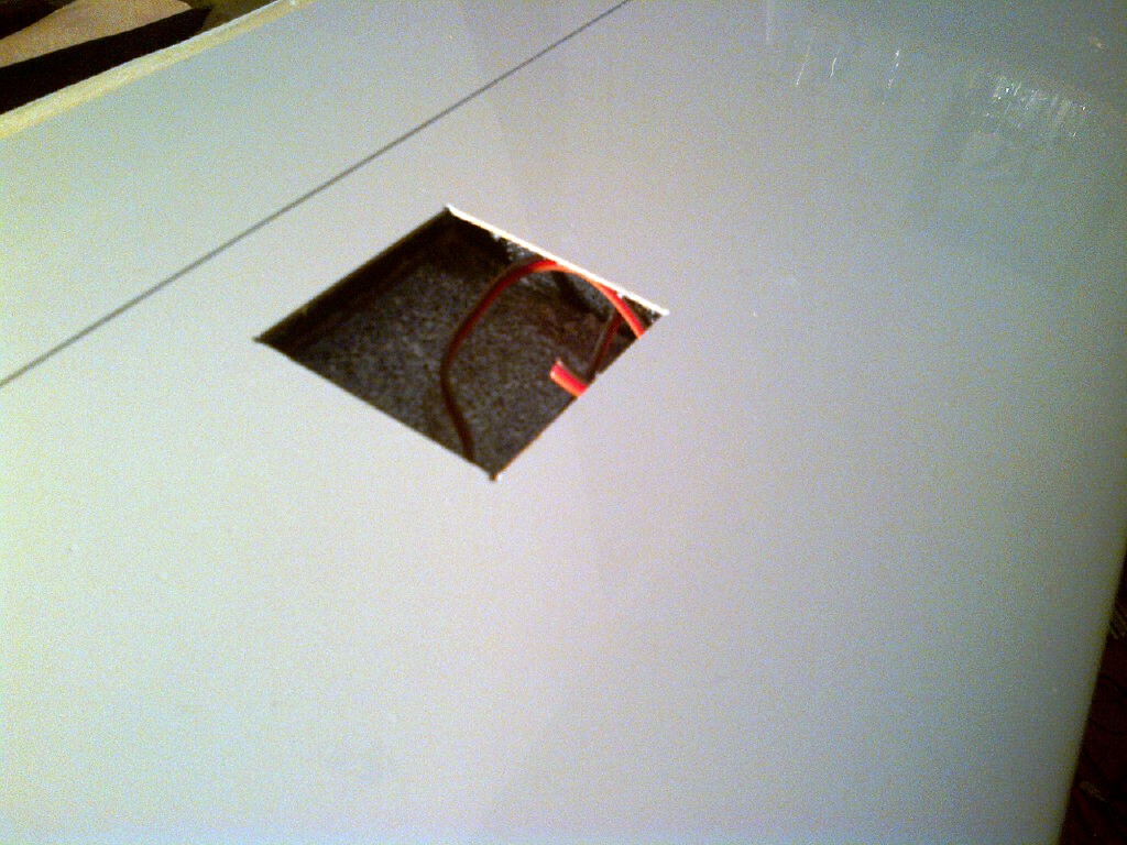

Immer wieder schoen, wenn man die Kabel wiederfindet
Hallo Peter!
Du hast auf Seite 10 etwas von noch fehlenden Dichtlippen erzählt. Wie sehen diese in der Praxis aus, gibt es da Bilder?
Ich bin irgendwie nicht so überzeugt von bebügelten Tragflächen. Wenn es gut werden soll, braucht es auch etwas Zeit (zumindest bei mir...). Da könnte man doch auch lackieren.
Wie sehen hier die Schritte nach dem Verschleifen der Flächen und Leitwerke aus?
Das Thema wurde sicher schon an anderer Stelle angesprochen, vielleicht kann man trotzdem hier zwei, drei Worte dazu sagen.
Danke, schöne Grüsse, Uwe
- Beiträge: 583
- Wohnort: Dresden

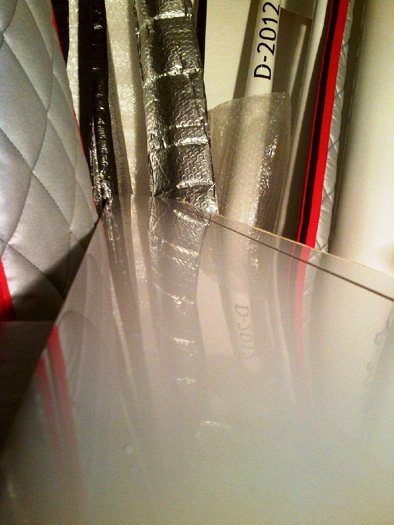

erstmal zu den Dichtlippen:
fertig sehen die so aus:
Zur Herstellung hab ich hier http://thermik-board.de/viewtopic.php?f ... 8&start=80 mal was geschrieben
Zur Lackierung:
Ich hab's so gemacht:
1.FLaechen verschleifen
2. Flaechen mit Porenfueller Streichen, schleifen
3. Mit 50er Glas beschichten, schleifen
4. Flaechen mit eingefaerbtem Harz rollen
5. schleifen
6. Mit Fueller spritzen
7. Nass schleifen bis Koernung 600
8. Lackieren
9. Lack nass schleifen mit 2000er Koernung
10. Polieren
fertig
Zur Lackierung:
5. schleifen
8. Lackieren
10. Polieren
fertig
Hallo Peter!
Danke für deine Mühen!
Die Methode mit den Dichtlippen hört sich "simpel" an, würde ich mich drantrauen. ABER, bei meinen Flächen sind die Ruder vorher nicht mit Band angeschlagen. Die habe ich nur aus den Flächen getrennt. Wie schlägt man die jetzt an, damit man trotzdem die Dichtlippen so machen kann? Tesa?, nö, oder.
Mit dem Lackieren ist schon mehr Aufwand. Ok, das Ergebnis wow, volle Punktzahl, aber ich bin da glaub ich vom Kopf noch nicht soweit, ist schon ne Menge Arbeit. Mal sehn.
Schöne Grüsse, Uwe
Schöne Grüsse, Uwe
- Beiträge: 583
- Wohnort: Dresden
ich denke wenn Du das mit den Dichtlippen bei fertigen Flaechen (die nicht dafuer vorbereitet sind) machen willst, musst Du halt fluegelseitg das Styropor ca 0,5 - 1cm rauskratzen und mit Glas verkasten.
Als Scharnier ist dann wohl ein Silikonscharnier am besten...
(Ob sich der Aufwand lohnt musst Du selber entscheiden)
Ich würde den Aufwand nicht treiben, wenn die Flächen nicht dafür vorbereitet sind.
Bei konventionellen Flächen bügele ich die Ruder an und den Spalt decke ich mit einem breiten Tesastreifen ab. Der wird so aufgeklebt dass die Hälfte frei übersteht. Auf dem Überstand verteile ich einfach Microballons mit einem Pinsel und schon habe ich eine prima Spaltabdeckung.
Frank
Frank
Danke, für die Tips!
Ich werde die QR keilförmig machen und bei den WK mal die Mumpevariante ausprobieren, da man von oben so keinen, oder weniger Spalt sieht. Die QR unten in der Teas/Mikroballons-Version.
Als Scharnier Silikon, da habe ich noch ne Tube 41er Elastosil. Das probierte ich bereits an Strong, Norca und Hot Bandito aus und bin sehr zufrieden mit dem Resultat.
Danke nochmals, schönen Abend allerseits.
flopeter

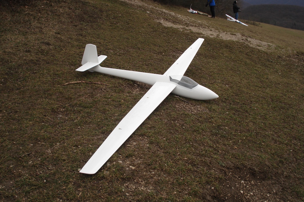

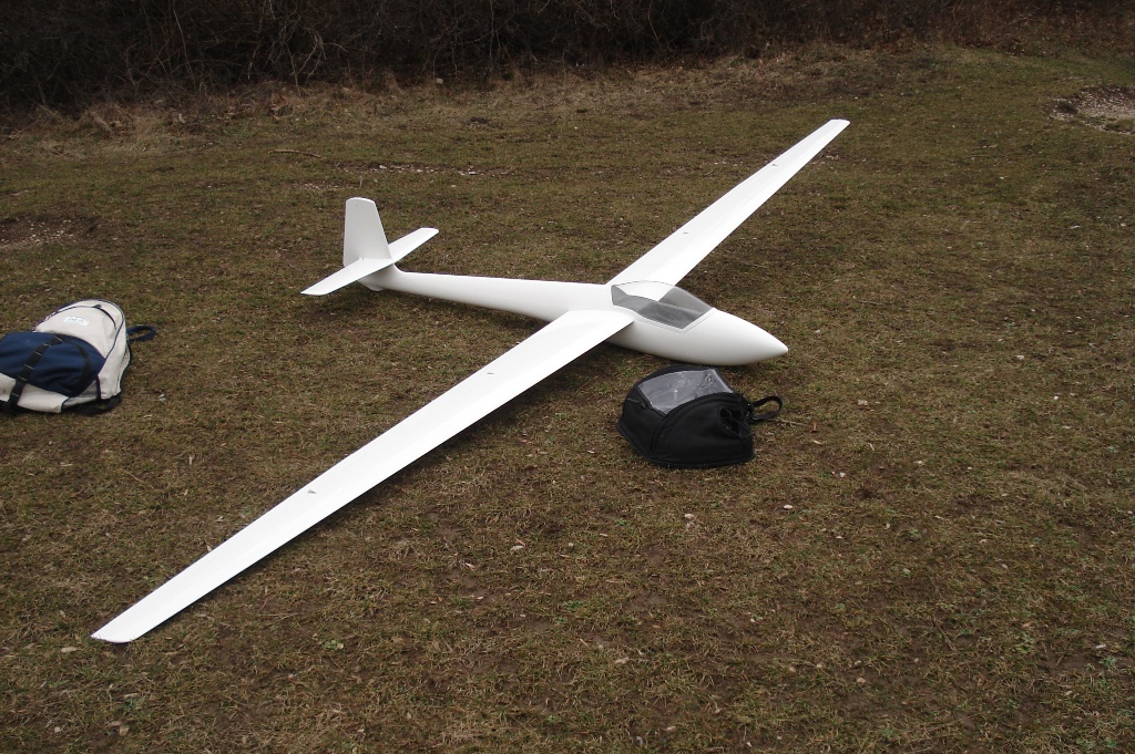

Erstflug

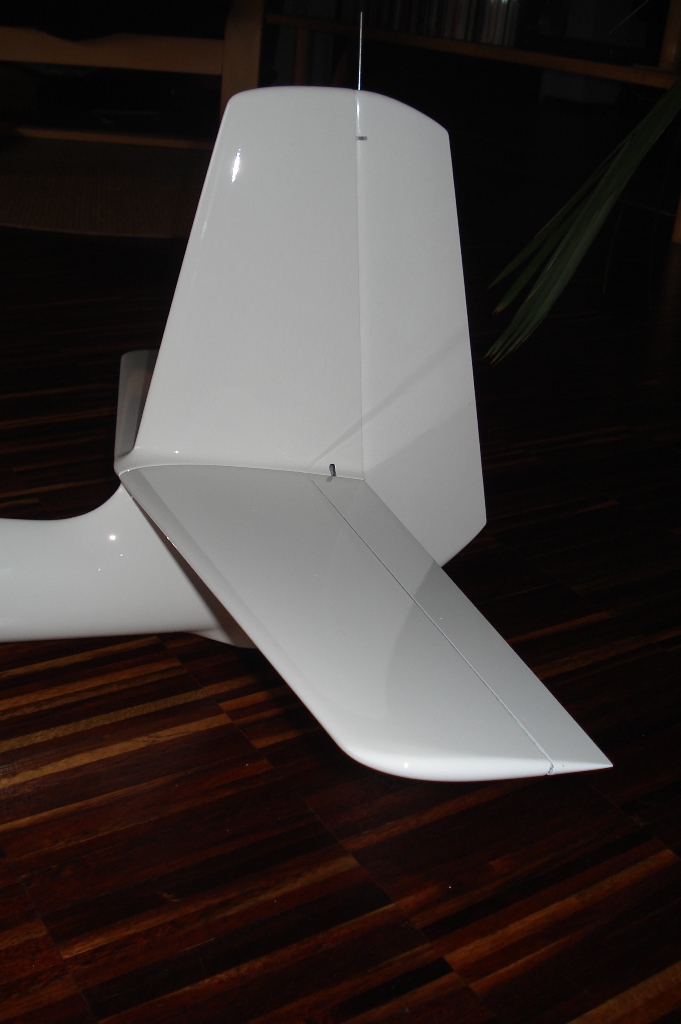

Heute hatte das Fliegerchen seinen Erstflug an der Teck.
Das Ding fliegt echt genial.
Verwoelbt steigt sie super weg, mit Klappen im Strak laeuft sie flott geradeaus und negativ verwoelbt fliegt sie sehr angenehm auf dem Ruecken.
Auch die Rollrate ist erstaunlich gut, haette ich bei der Groesse nicht so erwartet.
Die Festigkeit scheint auch ausreichend: 300m senkrecht mit zuegigem Ziehen hinterher steckt sie problemlos weg
Hier noch zwei Bildchen (leider nur am Boden)
Vor dem Erstflug sah sie so aus:
Und so sah sie nach dem Erstflug aus:

Die Flaechenbelastung liegt damit bei ca. 76g/m^2.
Ich denke viel leichter sollte das Ding nicht sein....
Hallo Peter
Herzlichen Glückwunsch auch von mir zum erfolgreichen Erstflug
! Sieht klasse aus, und das, was Du berichtest, hört sich extrem vielversprechend an ! Ich wünsche Dir noch sehr viele tolle Flüge mit der Schönheit.
Jetzt sind wir ja gewichtsmässig doch gleichgezogen
