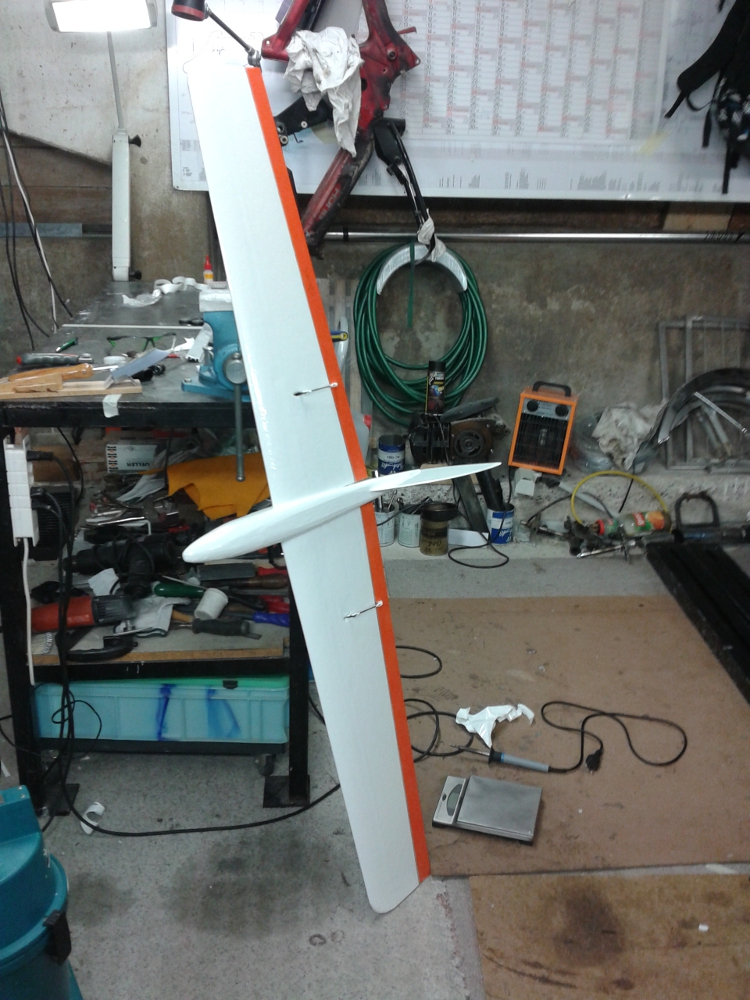

Hey Marco PERFEKT ! Schaut richtig gut aus
Das gibt mir wieder Motivation am Scandera weiter zu arbeiten
Die Farbgebung ist klasse ich hab auch weiß und orange zum bespannen hier liegen
Naja mal sehen, werde dann wohl was mit weiß schwarz oder weiß rot machen

Moin Marco
Cool! ...da komm ich ja richtig in Zugzwang

Hi Marco
Schön weiß Orange gemacht gefällt mir

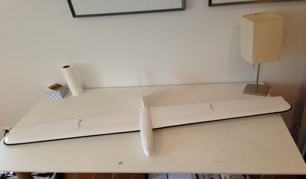

Re: Scandera und U-Turn von EPP-Shape
Danke Leute:)
Nehmt aber am besten selbstklebende Folie zum bespannen....die weisse Hobyking Bügelfolie hält auf dem Tape nicht so richtig....
Der Erstflug fiel heute seeeehr kurz aus...morgen will ich meinen versprochenen Wind
*Respekt* Studi
Ich hab gerade festgestellt, dass ich zu wenig Folie bestellt hab
Damn

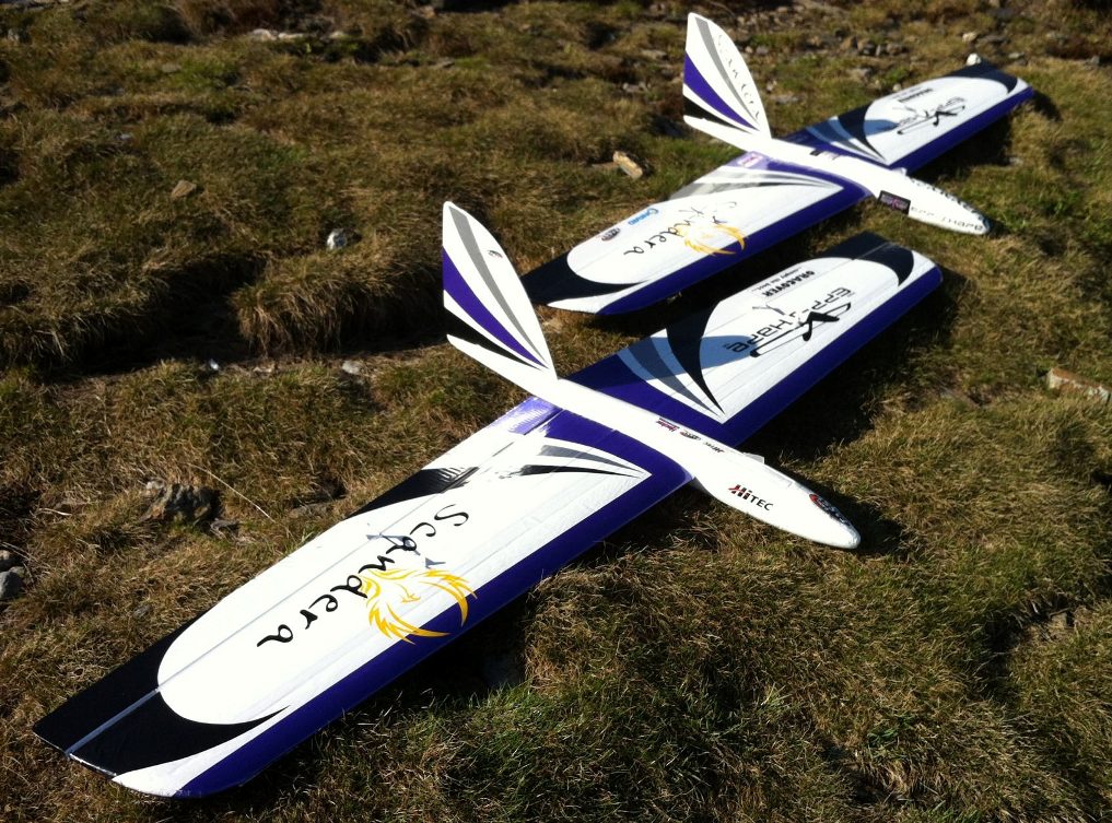

Ja, das Brettle macht so richtig Spaß. Ich durfte vorhin ein paar Runden mit Bauis Scandera drehen damit ich motiviert werde, meine endlich fertig zu bauen
Sobald bissl Druck am Hang ist, läuft die kleine mächtig los, beschleunigt beim engen wenden sogar und später konnnte ich auch mal bissl schwache Thermik auskreisen. Ich bin echt beeindruckt. Klasse Entwurf Fabian!
Gruß Christian, der hoffentlich bis zum nächsten Wochenende seine Scandera fertig hat

hier zwei Scanderas mit aufwendigem Foliendesign.
Auf Grund des sehr ansprechenden Designs, wollte ich Euch die Bilder nicht vorenthalten.
Die beiden Scanderas gehören Robin Trumpp und einem Freund von ihm. Ich lade das Bild für ihn hoch, da er hier nicht aktiv ist.
Auf unserer Facebook-Seite schreibt er dazu folgendes:
"Ein wirklich fantastisches Hangflugmodell!
Der Scandera konnte am Wochenende auf der Gerlitzen in Österreich in jeder Hinsicht glänzen!
Für ein EPP-Modell hat das "Brett" einen bisher unerreichten Durchzug und kann auch in der Thermik zu 100% überzeugen.
Danke für das großartige Modell!!!
Abschließend können wir nur sagen: "You should have one "
Fabian
Hach. Ich muss meinen endlich fertig bauen
Nachdem ich letztes Jahr mit meiner guten Scandera den Wald gedüngt habe.
Das Teil ist einfach zu geil.
Hier mein plan. Sagt mir bitte wenn ich Spinne.
Bespannen mit Kevlar und dann mit Harz und flexibilisator laminieren.
Für die Optik mit auto-vinyl-folie bekleben.
Leicht wird es nicht, aber zäh!
Ich hatte schon was Vergleichbares. Allerdings Kevlar nur an der Flügelvorderkante und sonst Glas. Aber der entscheidende unterschied ist das verdünnten E-6000 Kleber benutzt habe.
Das zeug ist toll flexibel und stark.
Leider ist es so aber auch sau schwer das Gewebe aufzubringen weil es sich bis der Kleber klebt nicht fixieren lässt.
Mit Harz kann ich es einfach ins Vakuum stecken.
Wie gesagt Gewicht ist zweitrangig. Ich weis das eine schwere Scandera kaum zu bremsen ist.
Frage ist. Wird das Harz wirklich flexibel genug um eine robuste Elefantenhaut zu erzeugen?
