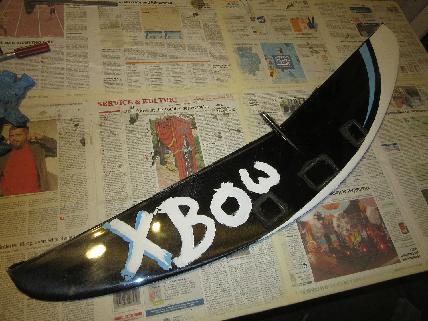

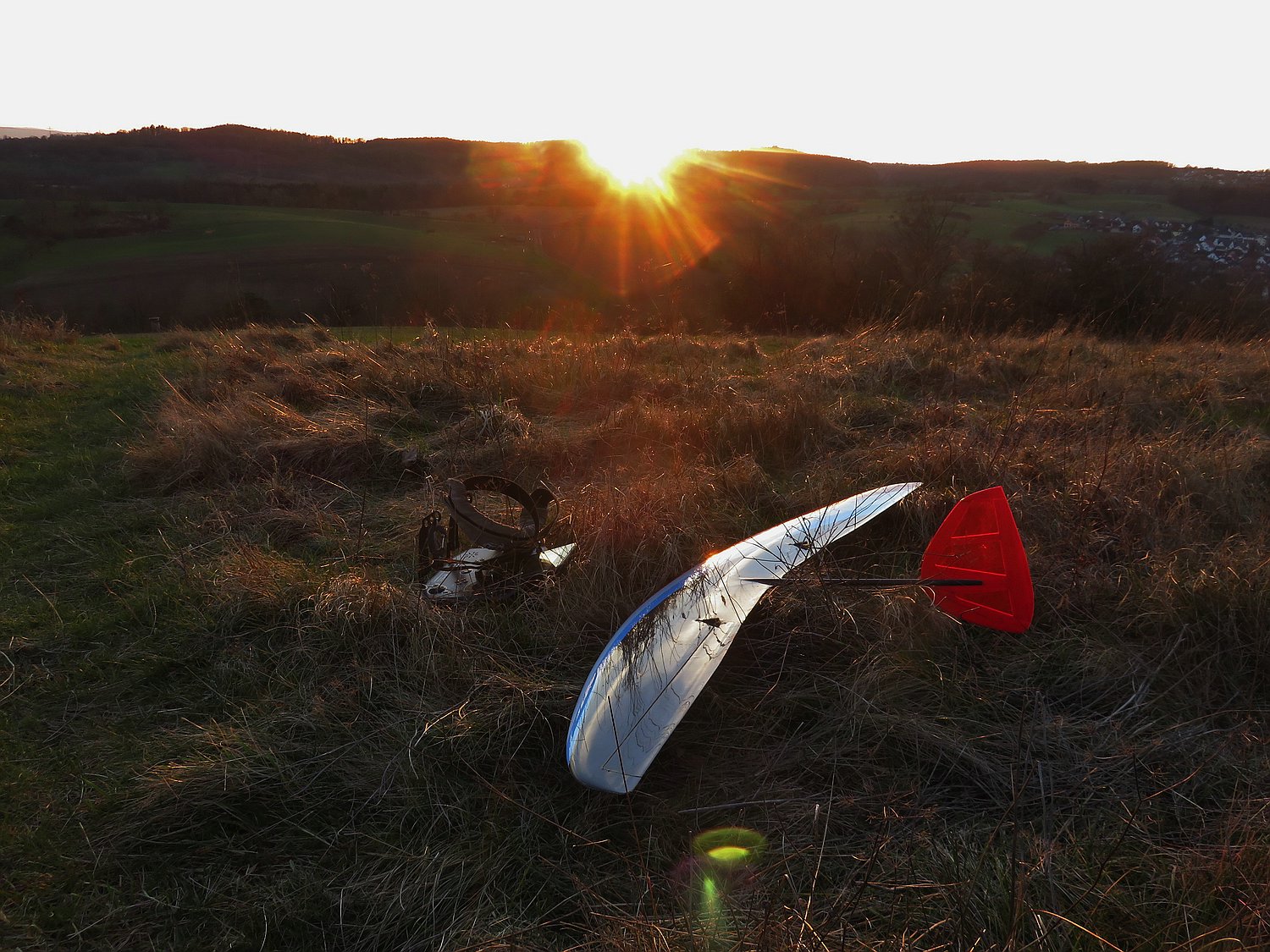

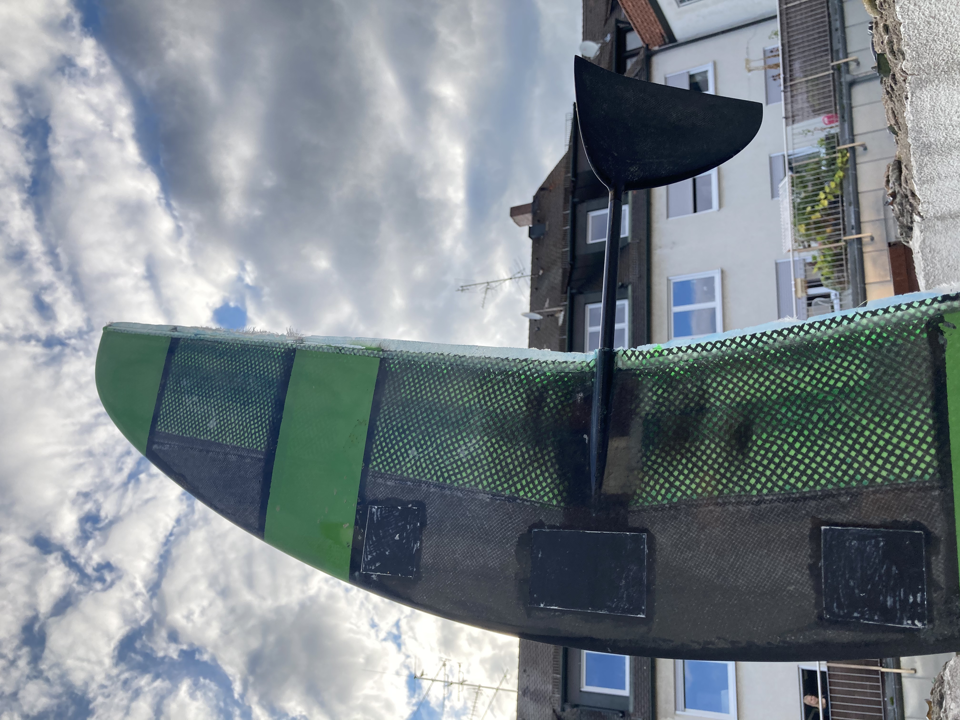

Hallo X-Bow Fans,
nachdem der erste aus meiner Form etwas "Quik%Dirty" war und auch schlampig eingestellt :oops: verabschiedete er sich nach gefühlt zwanzig abrissen mit Wucht im Acker. Es waren einfach die Ausschläge zu groß....
Also ran an die Form und einen zweiten (nur zur Übung ;-) ) laminiert. Ab dem Holm (der aus Kohleschlauch auf Schaumstoffwurst besteht) ST Gewebe ca 80g, vorne 2x 163 CFK, in der Nase einen CFK Roving, zwischen den Servoöffnungen hinter dem Holm und im Bereich der D-Box 1mm Balsa, UD Gurt im Bereich des Holmes, Ruderstege CFK Schlauch auf Strohhalme,und als erste bzw. letze Schicht 25g Glas.
Anschließend sauber alles eingebaut, die Ruder gängig gemacht und ordentlich auf 88mm Schwerpunkt eingestellt.
Die Ruderausschläge auf den Uwe seine veröffentlichten in RCN eingestellt.
Fluggewicht fertig 750g..... hoffe der dritte wird noch leichter. Die ein oder andere Stellschraube habe ich schon noch gefunden.
Heute eingeflogen an der Klitsche -mit deutlichem Respekt- und was soll ich sagen.... ich bin restlos begeistert.
Der geht ja sowas von genial. Sogar Thermik hat er immer wieder mitgenommen.

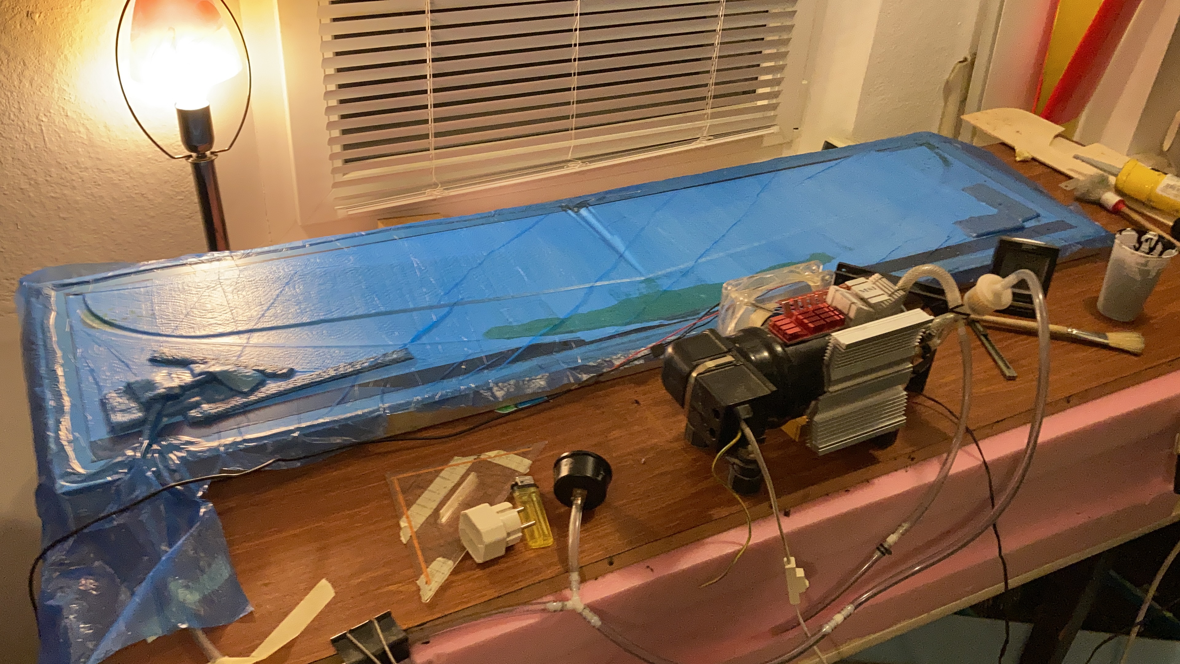

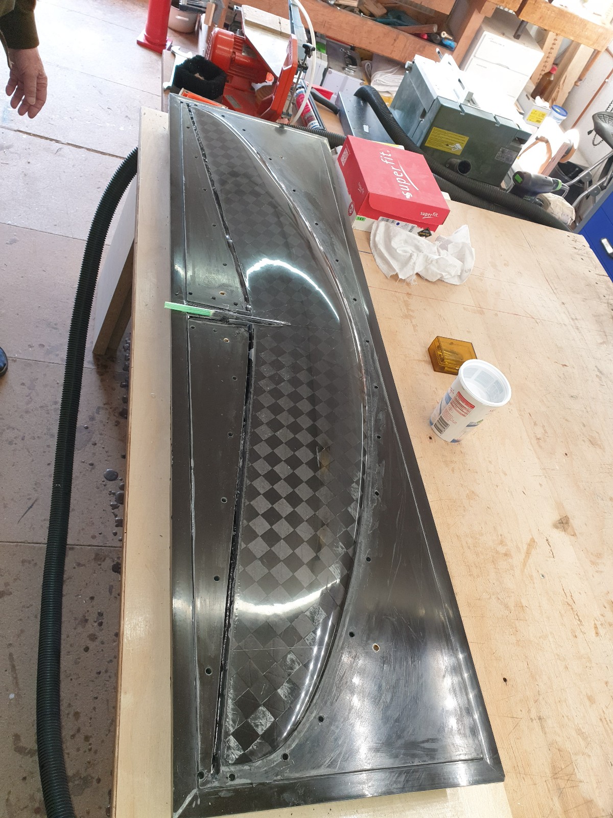

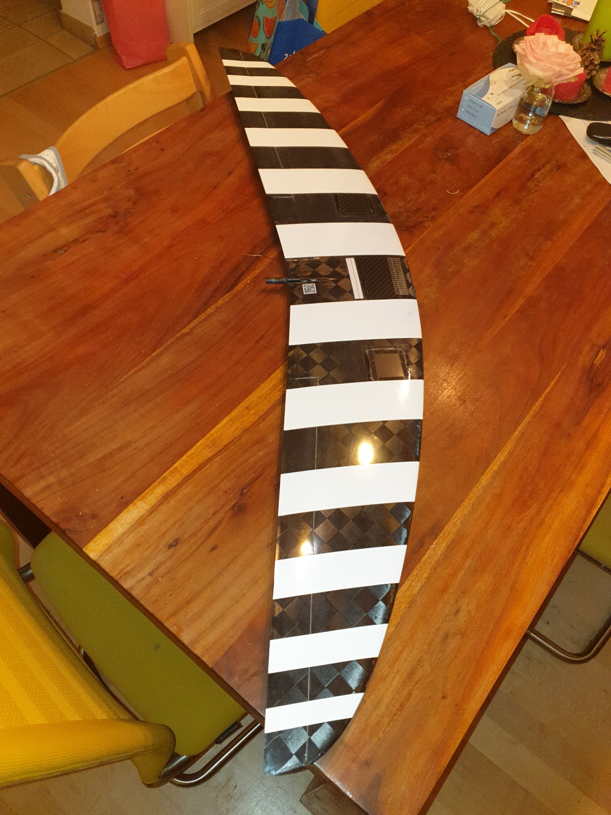

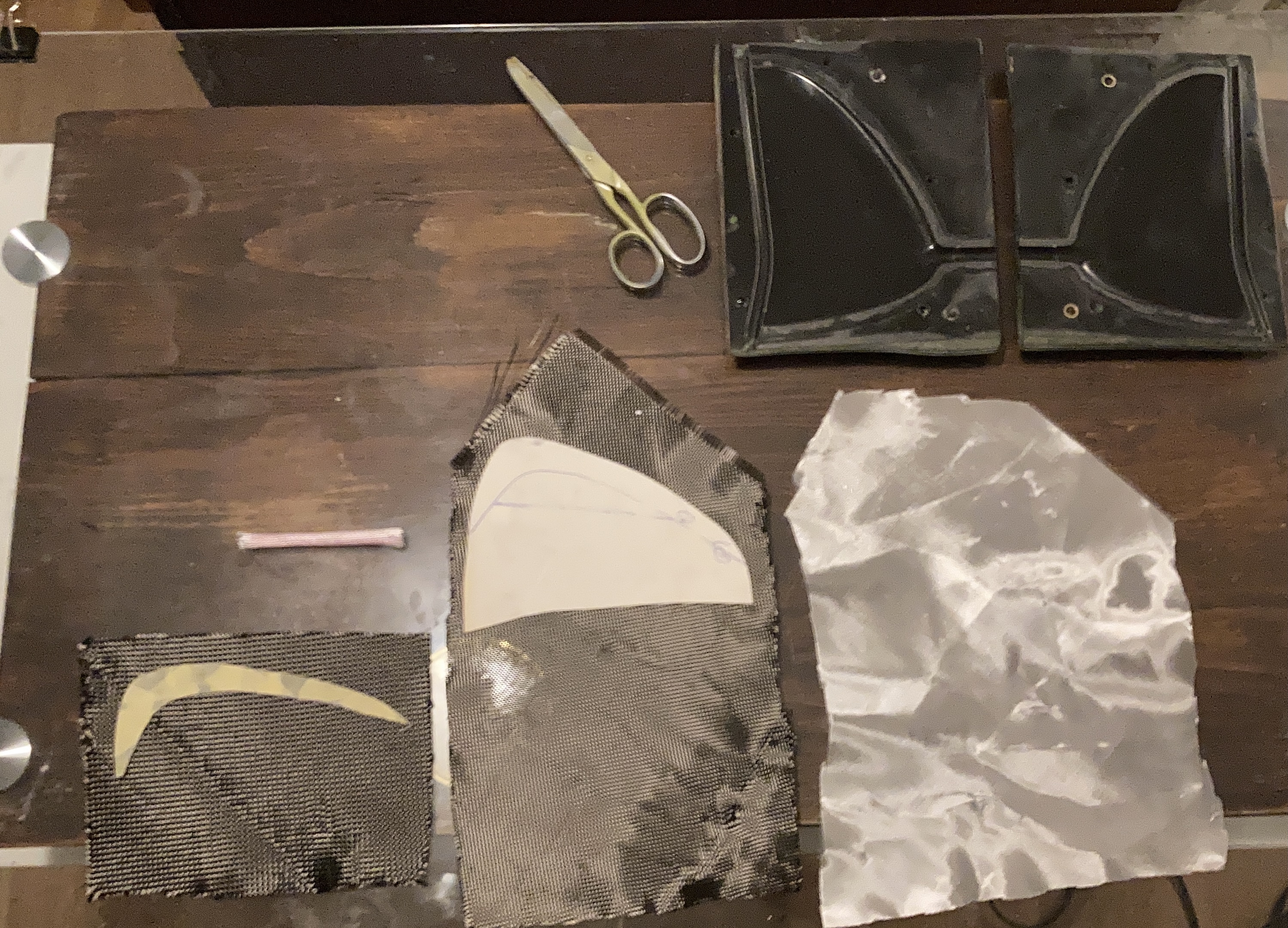

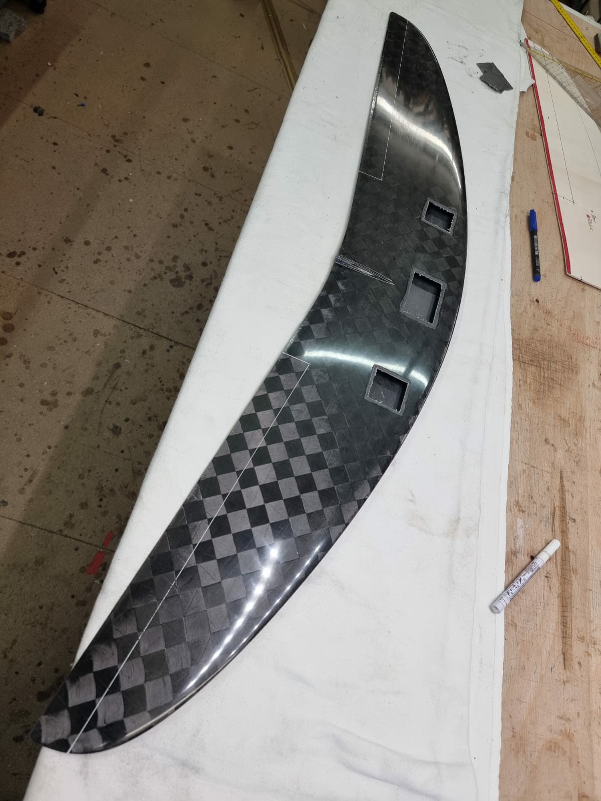

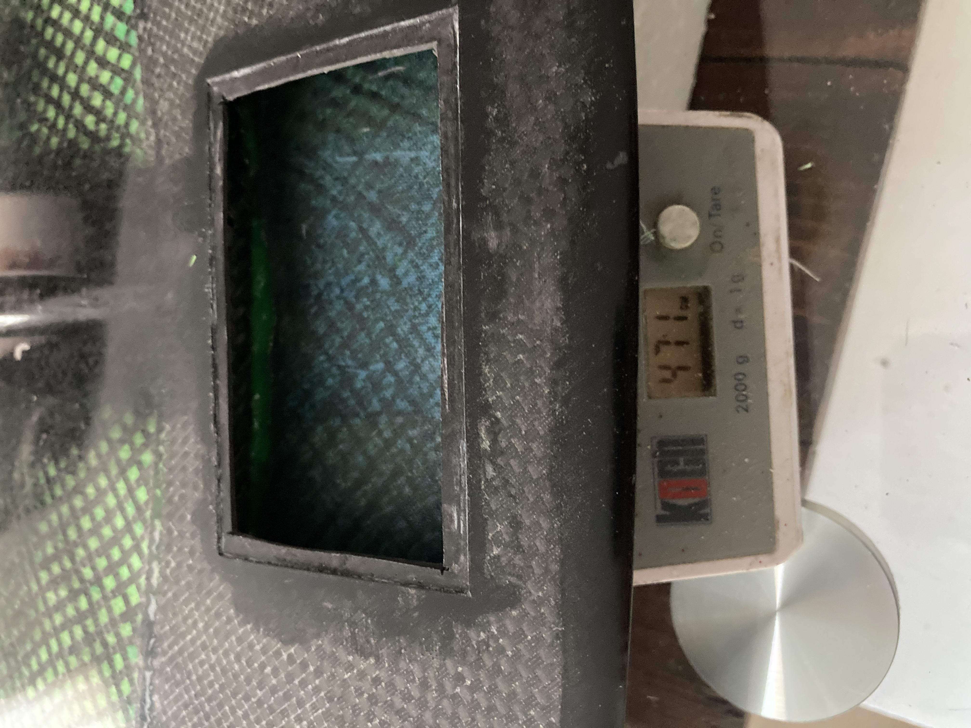

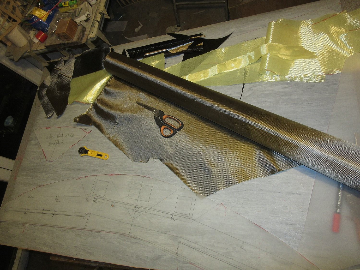

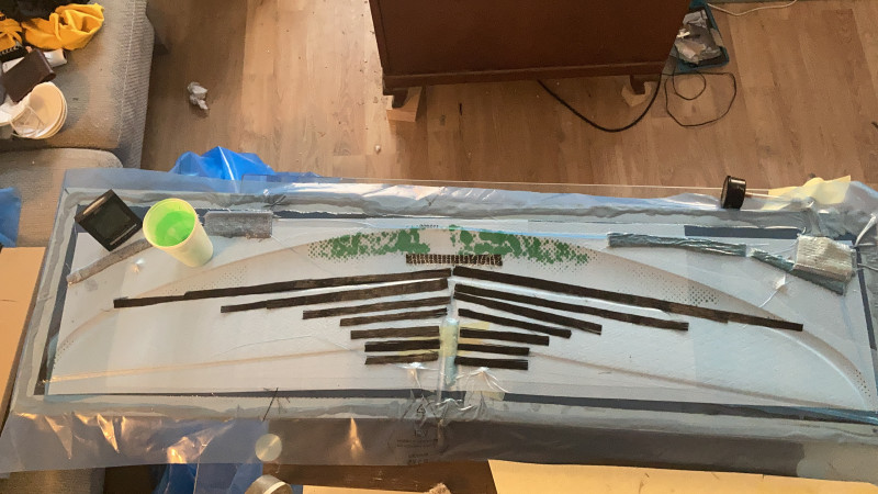

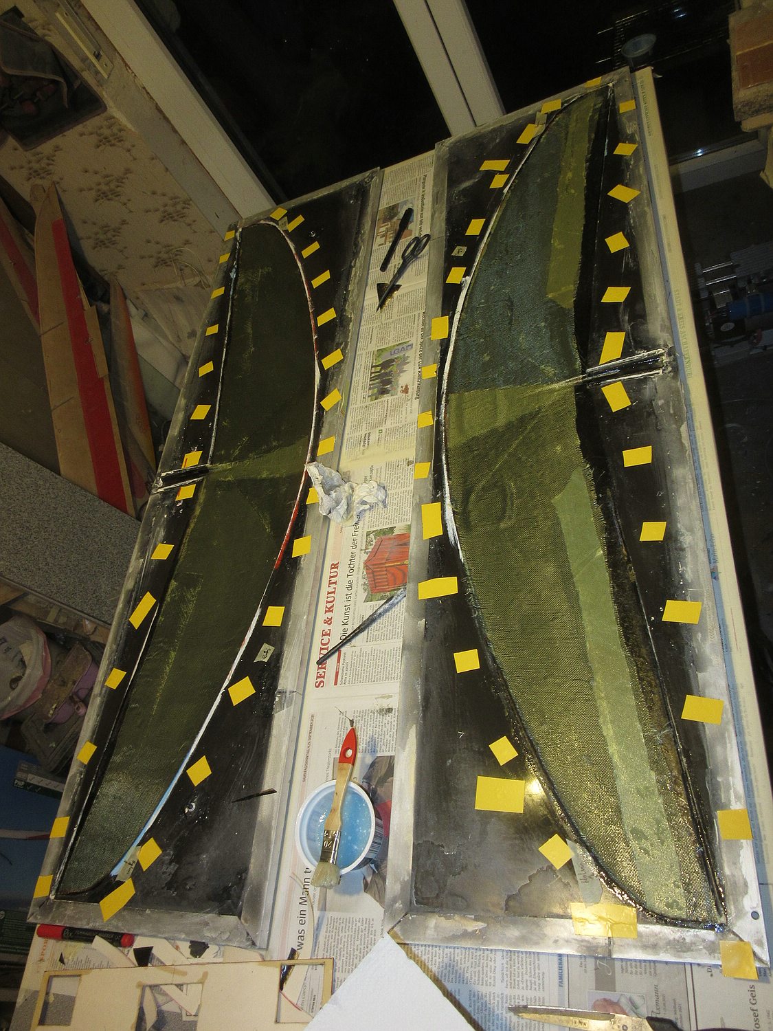

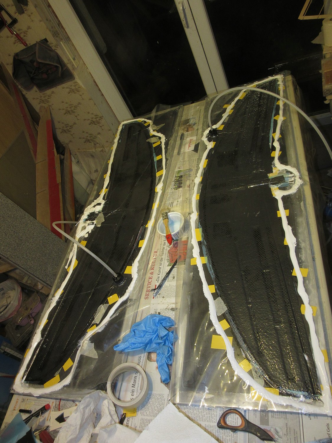

Nachdem mein letzter Bow wegen Empfangsproblemen unrettbar zerschellt ist musste ich mir einen neuen ziehen. Schade um den Flieger der Berg ist heile geblieben und keiner ist zu schaden gekommen. Alles gut...

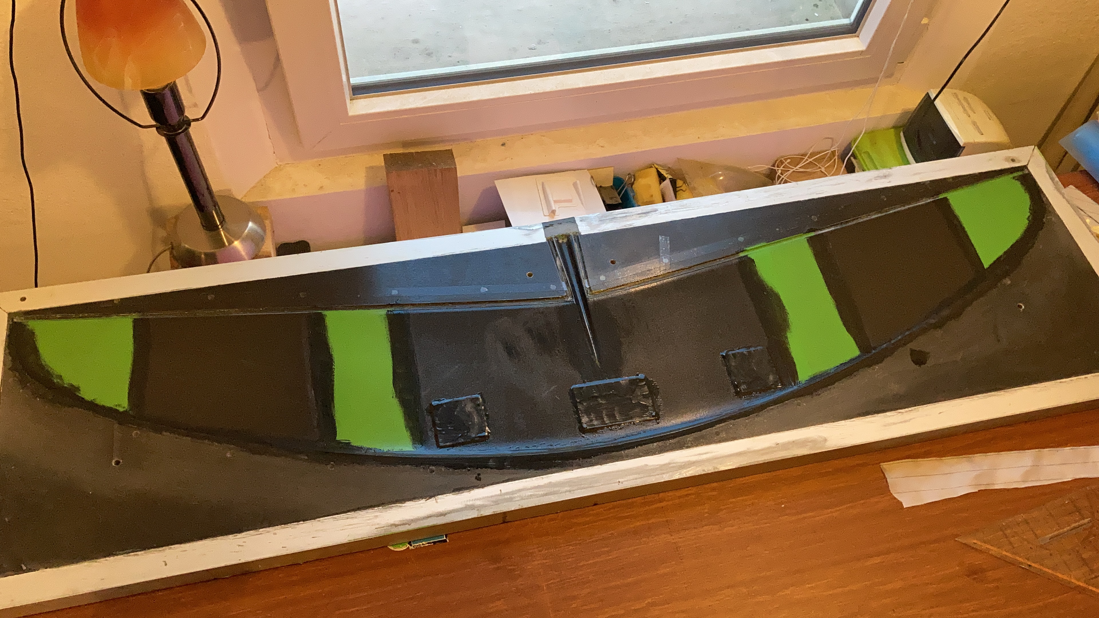

Ich habe mit 180g Glass/Kohle Hybrid Gewebe volle Lage gebaut. D-Box 200g Kohle. Massive Nase mit 4 abgestuften 460g Kohle Streifen. Empfängeröffnung mit einem Rechteck 460g hinterlegt, Oberseite entsprechendes Gegenstück. 49g Glas Innen & Außen. Stützstoff ist ein 3mm 3D Schaum. Flächenabschluss & Klappensteg Gewebeschlauch auf Schaum. Hauptholm Kohleschlauch auf Schaum.
Den Rest erzählen die Bilder...
Schlüpfgewicht geöffnet & grob zugeschnitten 470g

Hier noch im Tageslicht
Uhle
Beiträge: 213
Wohnort: Erlangen
Beitrag von Uhle »
Und der Vollständigkeit Halber
93g Kohle mit Mini Streifen 200g in der Nase
Paar 80g UD Fetzen im Rohr. Glasschlauch auf Strohhalm Hartschale
macht 16,5g am Ende

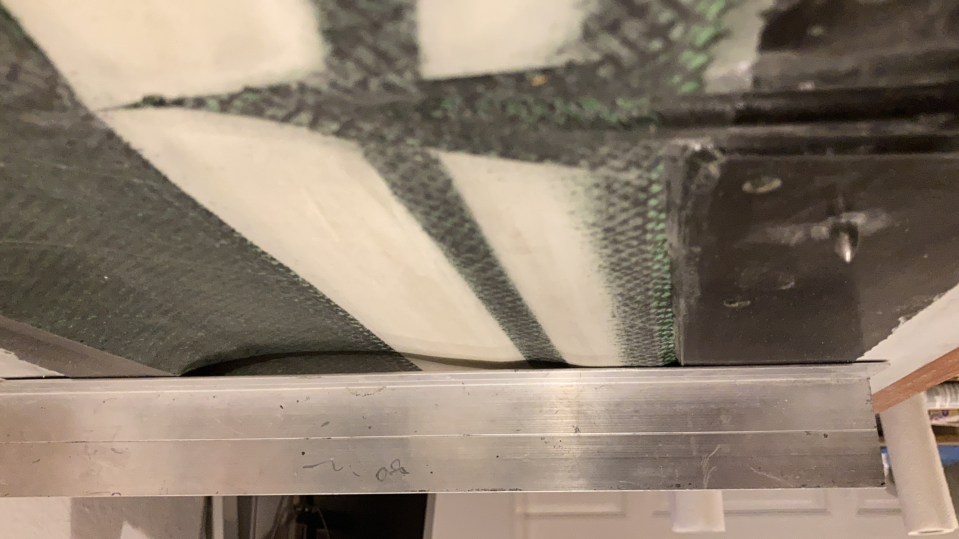

Uhle
Beiträge: 213
Wohnort: Erlangen

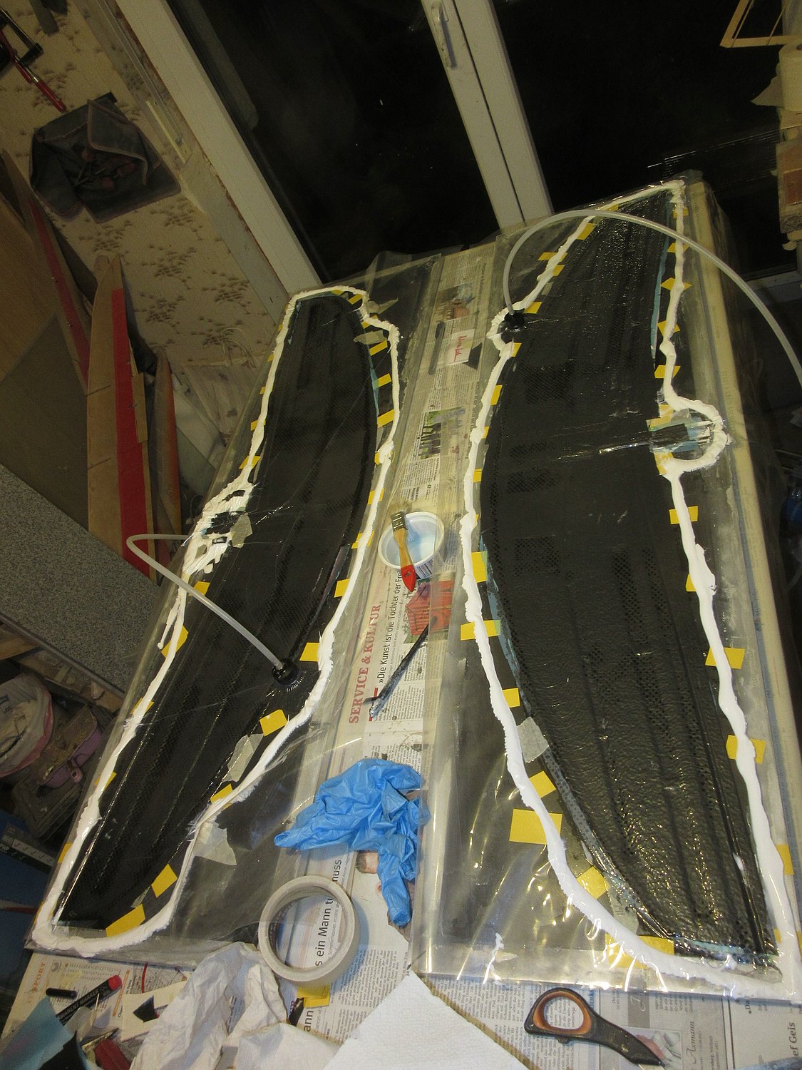

Beitrag von Uhle »

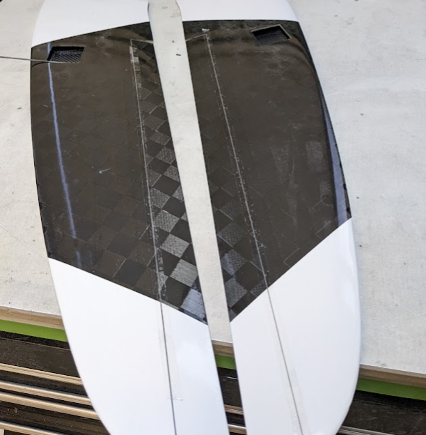

Ich bin happy keine Luftblasen in der Nase und um die Servoöffnungen. Die Oberfläche kann paar Gramm mehr Harz vertragen das nächste Mal. Das Hybrid Gewebe erfordert etwas Vorsicht bei der Verarbeitung da man jeden Verzug sofort sieht. Die Oberseite habe ich zuerst eingesaugt. Man sieht es... Den Gurt kann ich noch viel dünner bauen.
Und bevor wer frägt, ja der Gurt ist 2 Teilig aufgebaut und in der Mitte mit 600g UD Gewebe verbunden.
Ich werde besser und leichter.

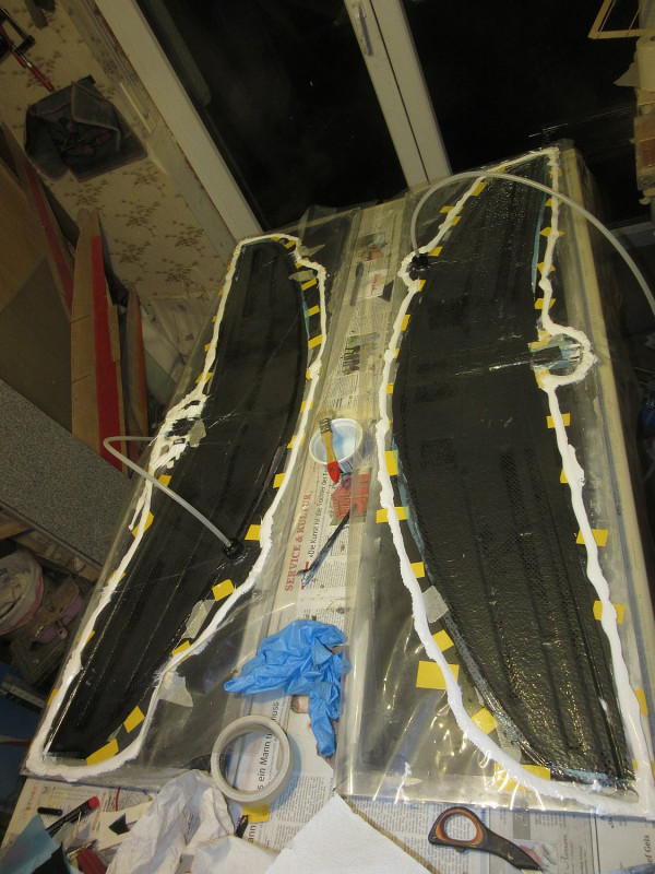

Schaumstege habe ich vorbereitet und mit Harz eingesaut und wieder trocken gewalzt. Dann habe ich beide für 30 Minuten zum anziehen in meinen Backofen bei 40Grad gelegt. In der Zwischenzeit habe ich die Klebemumpe vorbereitet. Das hat super gepasst vom Ablauf
Baumflüsterer
Beiträge: 121
Wohnort: Heiligenstadt Ofr.
Beitrag von Baumflüsterer »
ich hab die Erfahrung gemacht um oberflächliche Lunker vorzubeugen ist es gut mit Tixotropen Harz die Oberfläche nach der Lackierung der Form einzustreichen. Dann auch wieder ein sehr langsames Harz zum laminieren verwenden. Die 1. Lage wird dann trocken eingelegt, mit einer Lammfellrolle wird das Harz dann aufgebracht. Ruhig etwas mehr Harz als nötig nehmen, wie beim Formenbau. Das lässt man dann einige Zeit stehen, die kleinen Lufteinschlüsse brauchen Zeit zum aufsteigen. Dann nimmt man die Rolle die man quasi ausdrückt also relativ trocken um den Harzüberschuss wieder langsam raus zu nehmen. Ich verwende dafür die Injektionsharze mit 3Std und längerer Topfzeit. Heute ist es mir egal, ich verspachtel die Lunker wenn welche zu sehen sind mit einer Injektionsnadel. Muss ja nicht mehr davon leben und Mecker vom Chef gibts auch nimmer. lol

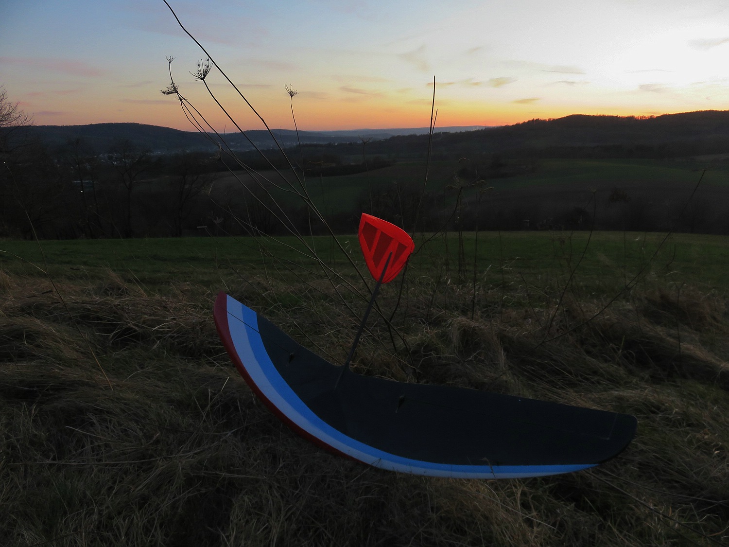

Beiträge: 6556

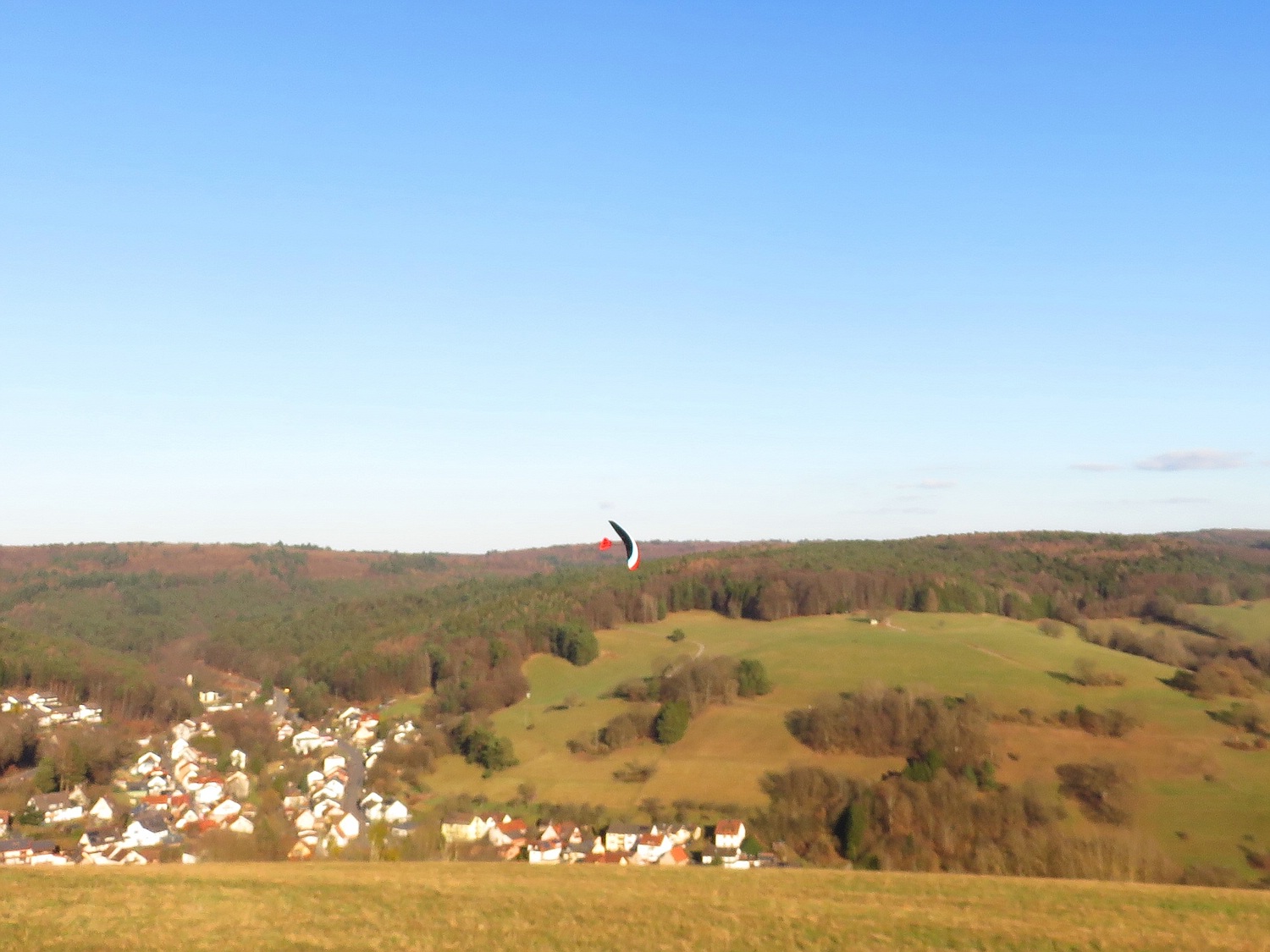

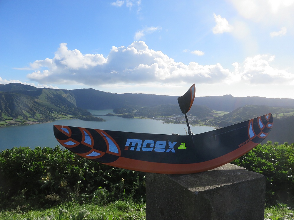

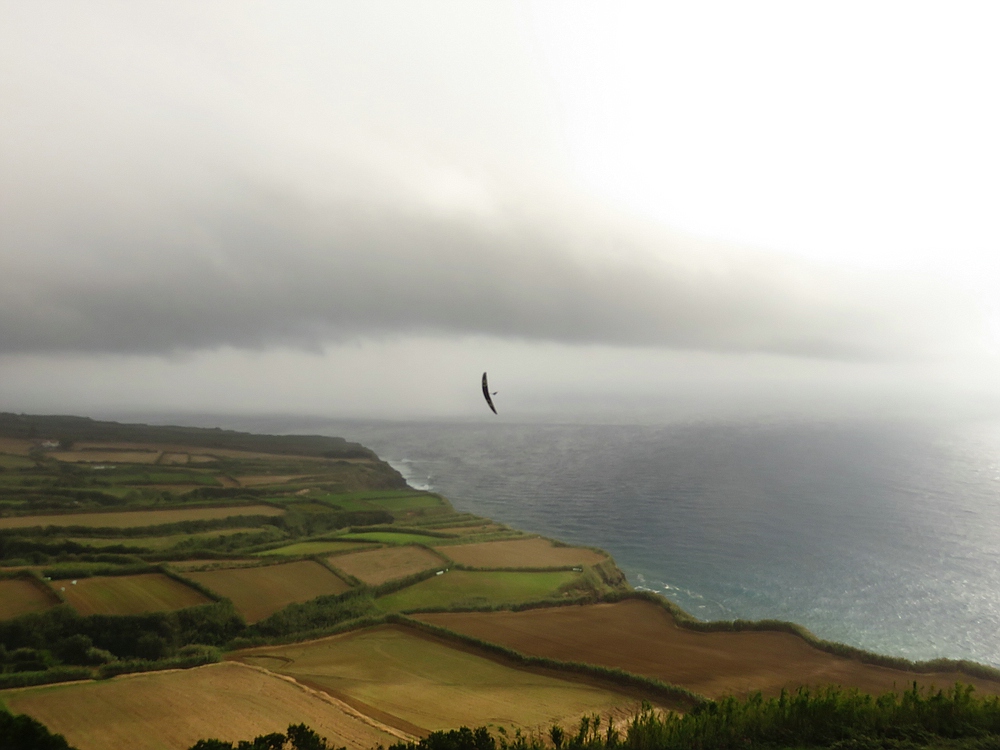

hier XBOW²-Bilder aus meinem aktuellen Urlaub.
Leider passt das Wetter für schnelle Runden im Lee diesmal nicht, aber der Flieger ist für den Hangflugspaß hier jeden Tag in der Luft :)

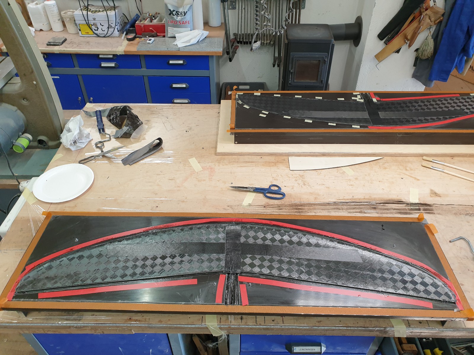

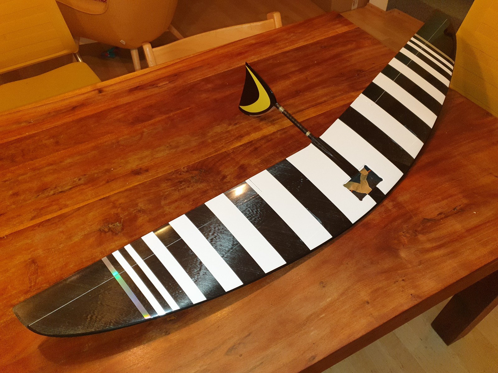

Beiträge: 6556

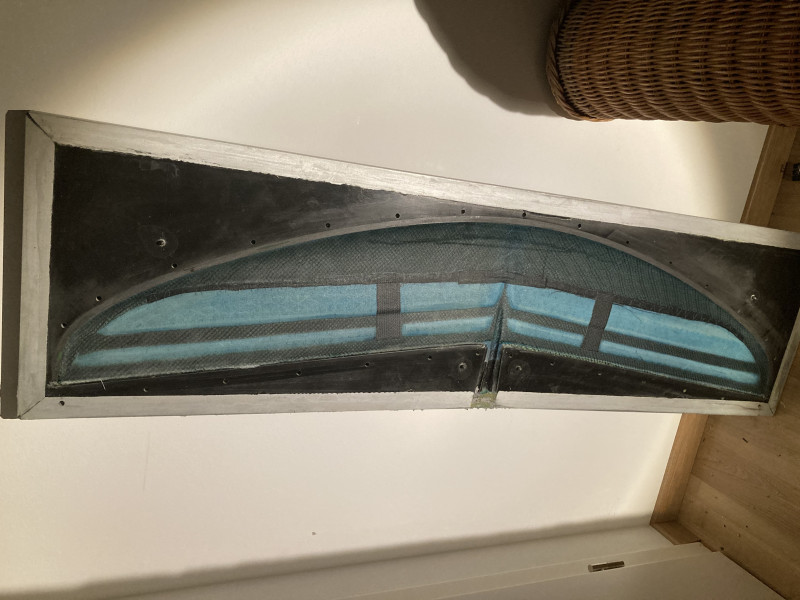

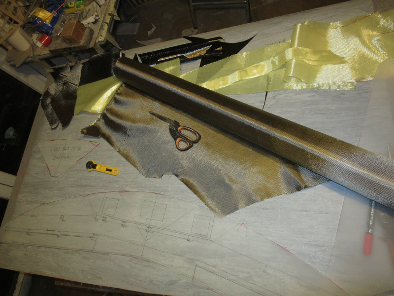

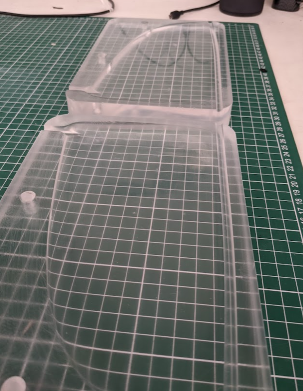

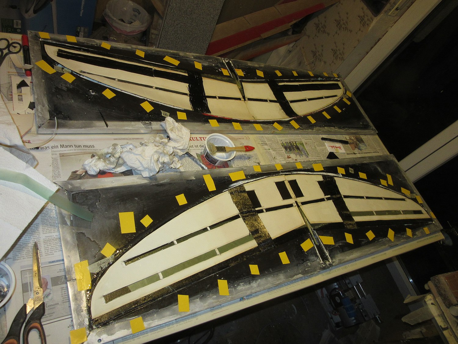

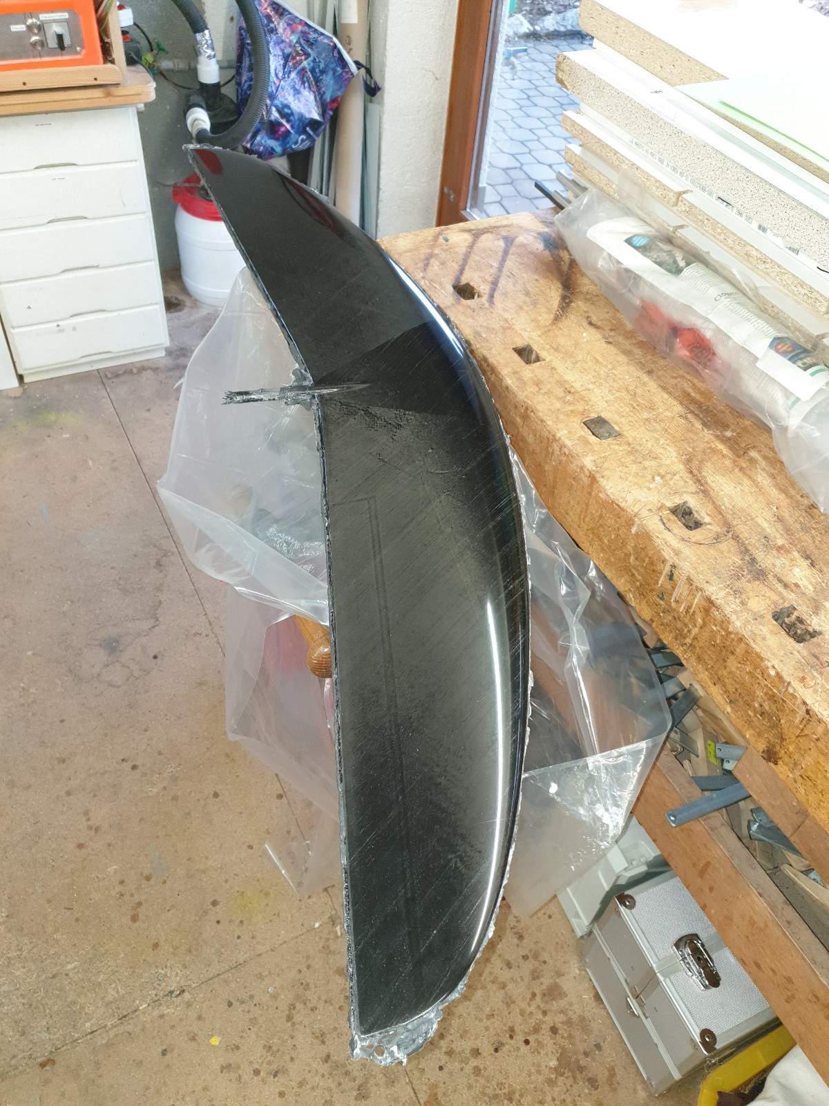

angeregt durch den DLG-BOW-Thread von Franz bei RC-Network hab ich überlegt ob der XBOW auch als DLG-Thermiksegler geeignet ist.
Die leichten 0,9 m Ur-Bows von Marco sind auch sehr gute Thermiksegler, das müsste mit dem größeren XBOW "in leicht" doch auch gut funktionieren. Der XBOW1 hat die selben Profile, ist aber größer und damit beim Thermik fliegen auf größere Entfernung besser sichtbar als der kleine Ur-BOW.
Also hab ich letztes Jahr meine XBOW1-Form entstaubt und gewachst, aber bis ich da Lack und Gewebe rein gelegt habe dauerte es länger als geplant. Außerdem hab ich aus Gewohnheit vom DS und für meine steinigen Landebedingungen am Fels viel zu viel Material eingebaut, damit ist der Flügel meines ersten Versuchs eines DLG-XBOW aus Formen viel zu schwer geworden.
Eigentlich hätte ich von Marco gelernt haben müssen dass man nicht durch Verstärkungen leicht baut, sondern durch weg lassen von Verstärkungen, denn die braucht man bei geringem Gewicht gar nicht :oops:
Die Außenkontur hab ich über die ursprüngliche Maßzugabe fürs besäumen an der Endleiste mit mehr Außenflügeltiefe auf Gutmütigkeit beim Abriß angepasst.

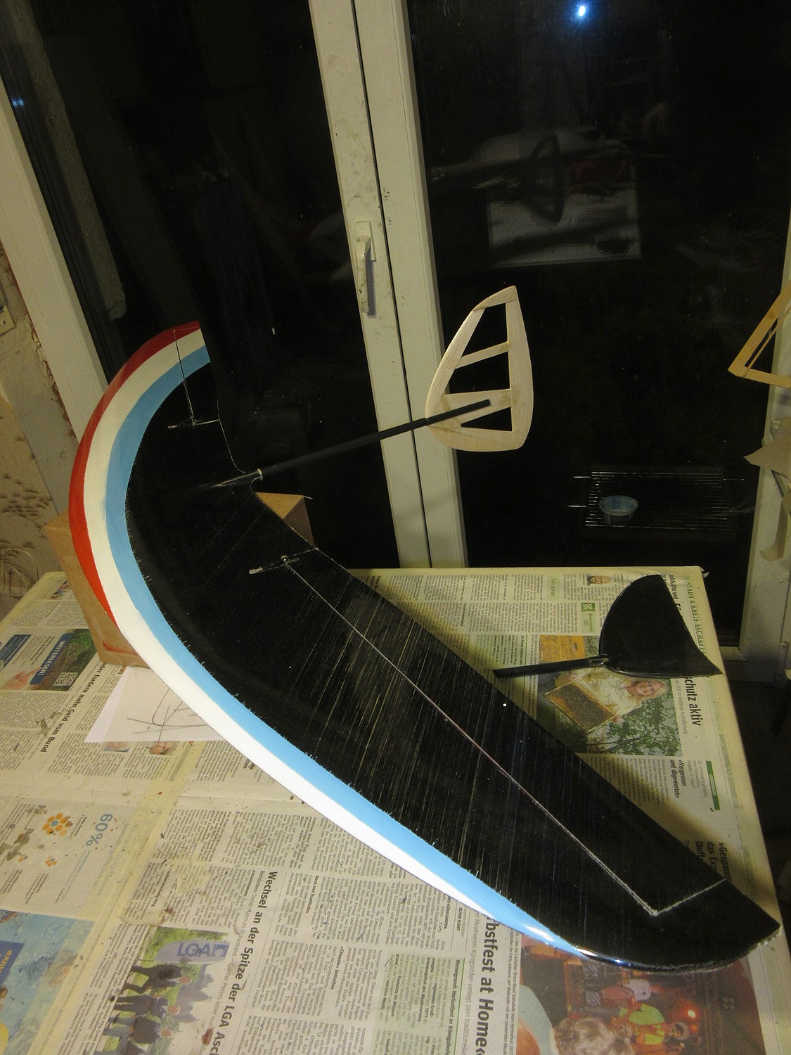

Bilder vom Rohbauflügel gabs ja schon im Werkstattbilder-Thread zu sehen, inzwischen sind die Servos drin (KST HS08) und die Ruder angelenkt.

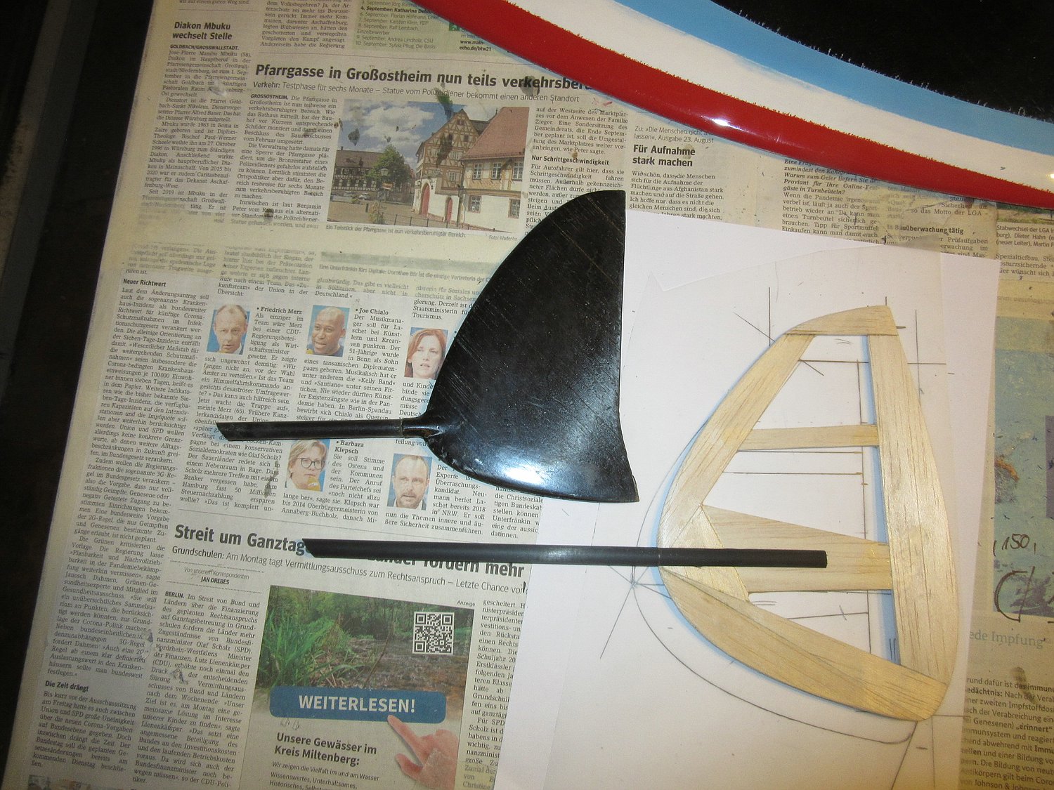

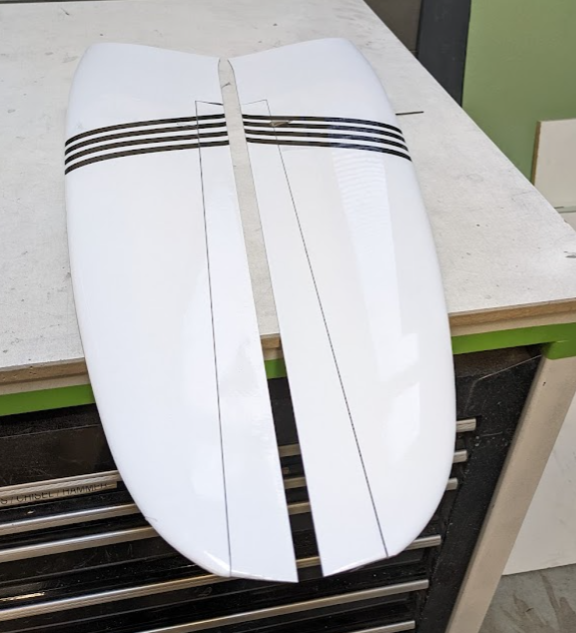

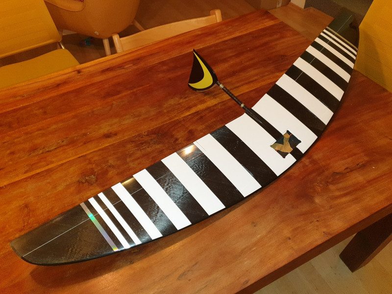

Heute ist das Seitenleitwerk rohbaufertig geworden und da hats auch mit dem Leichtbau geklappt. Der Rohbau der Balsafinne wiegt 4,7 Gramm, mit langen Leitwerksträgerrohr sind es 9,8 Gramm. Das kleinere CFK-Leitwerk aus der Form wiegt mit dem kürzeren Leitwerksträgerrohr fertig und schon oft geflogen 16,2 Gramm.
Letztlich ist der Flieger viel zu stabil und wird trotz des leichten Seitenleitwerks voraussichtlich mit rund 550 g Fluggewicht starten. Mein letzter XBOW1 wog 800 g, damit sollte ich zumindest etwas Thermikleistung dazu gewinnen. Ob ich als DLG-Test in diesen Versuch schon einen Wurfstift einbaue oder erst bei einem neuen Versuch mit weniger Material aus der Form entscheide ich nach dem Erstflug.

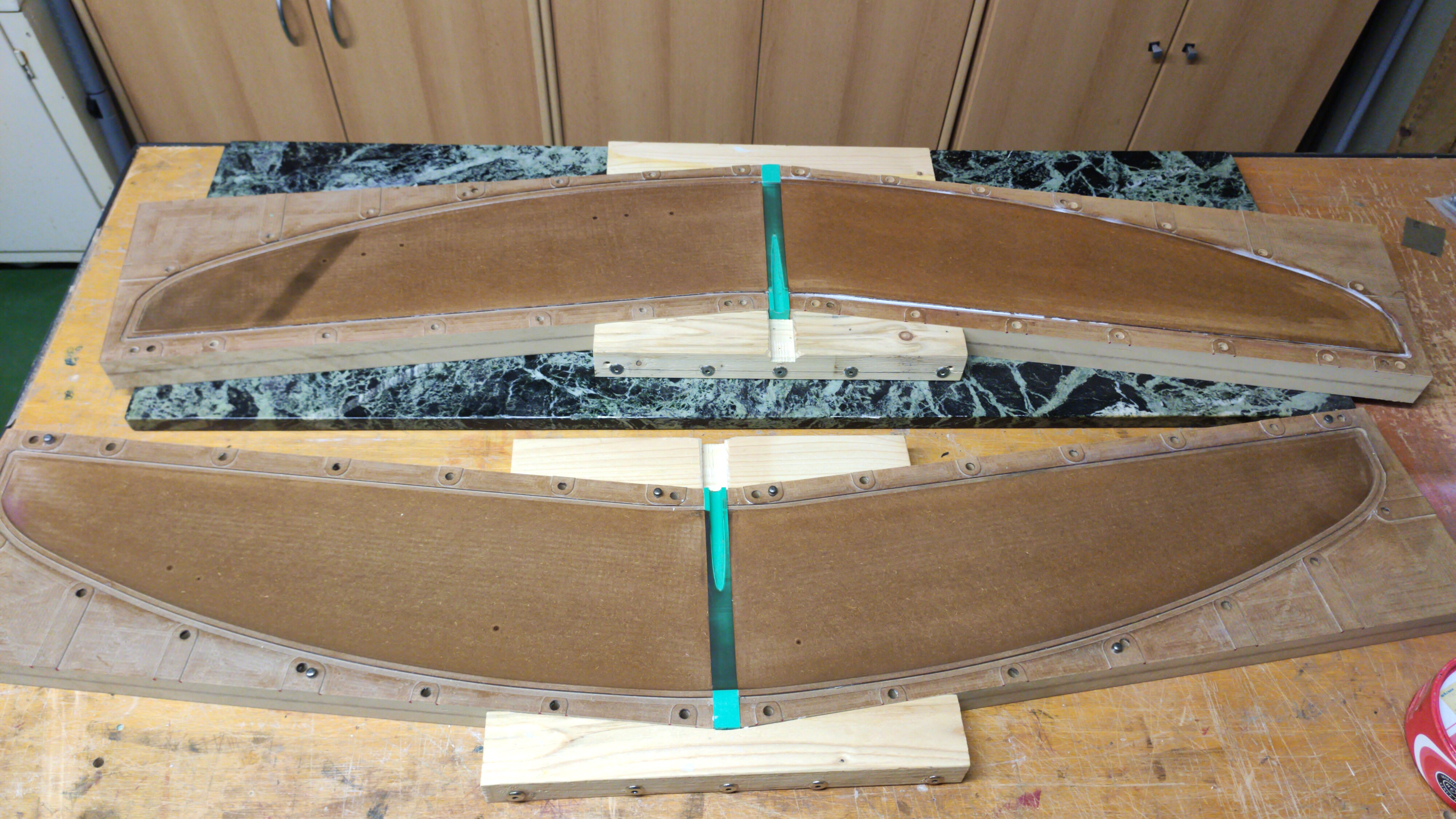

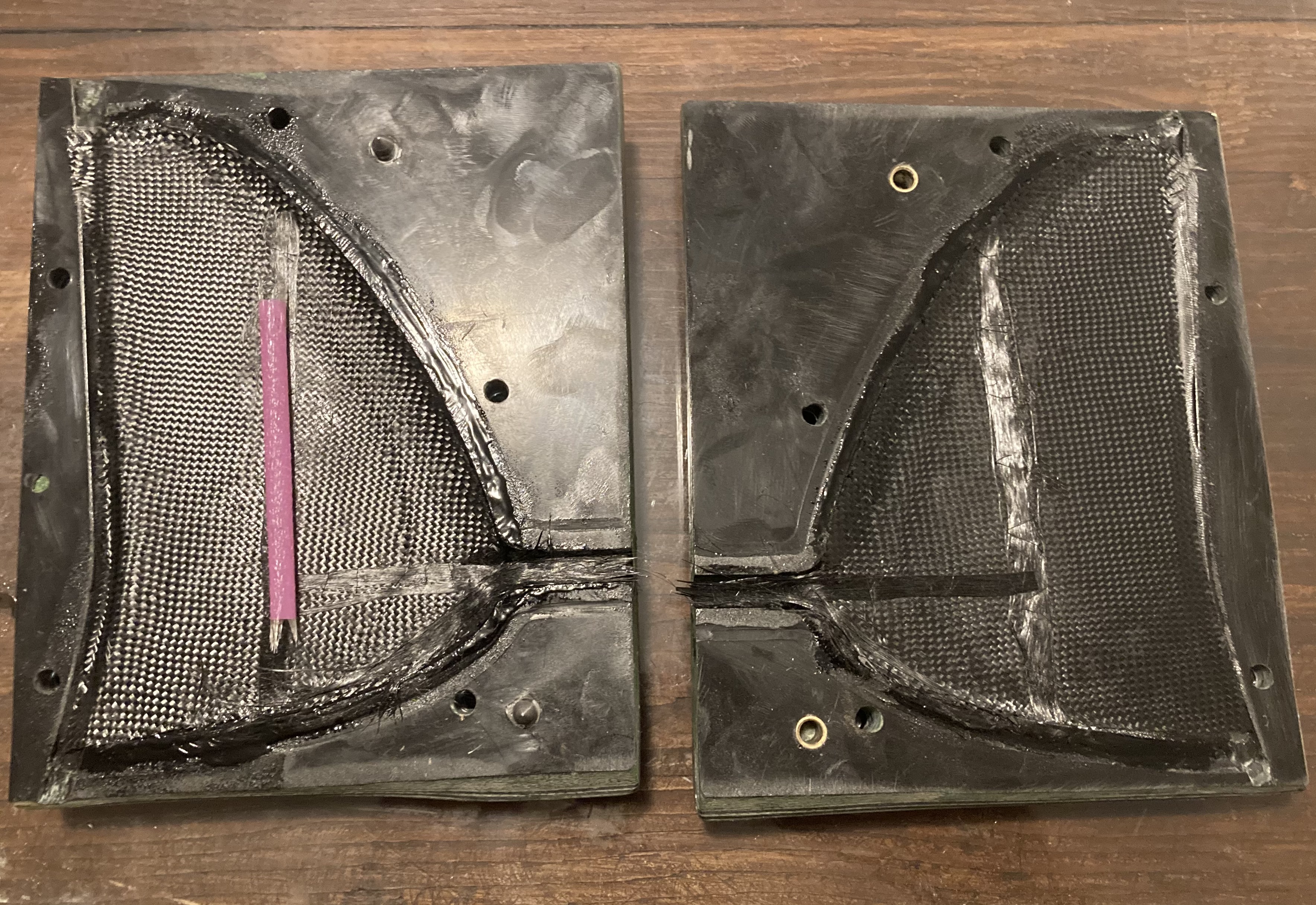

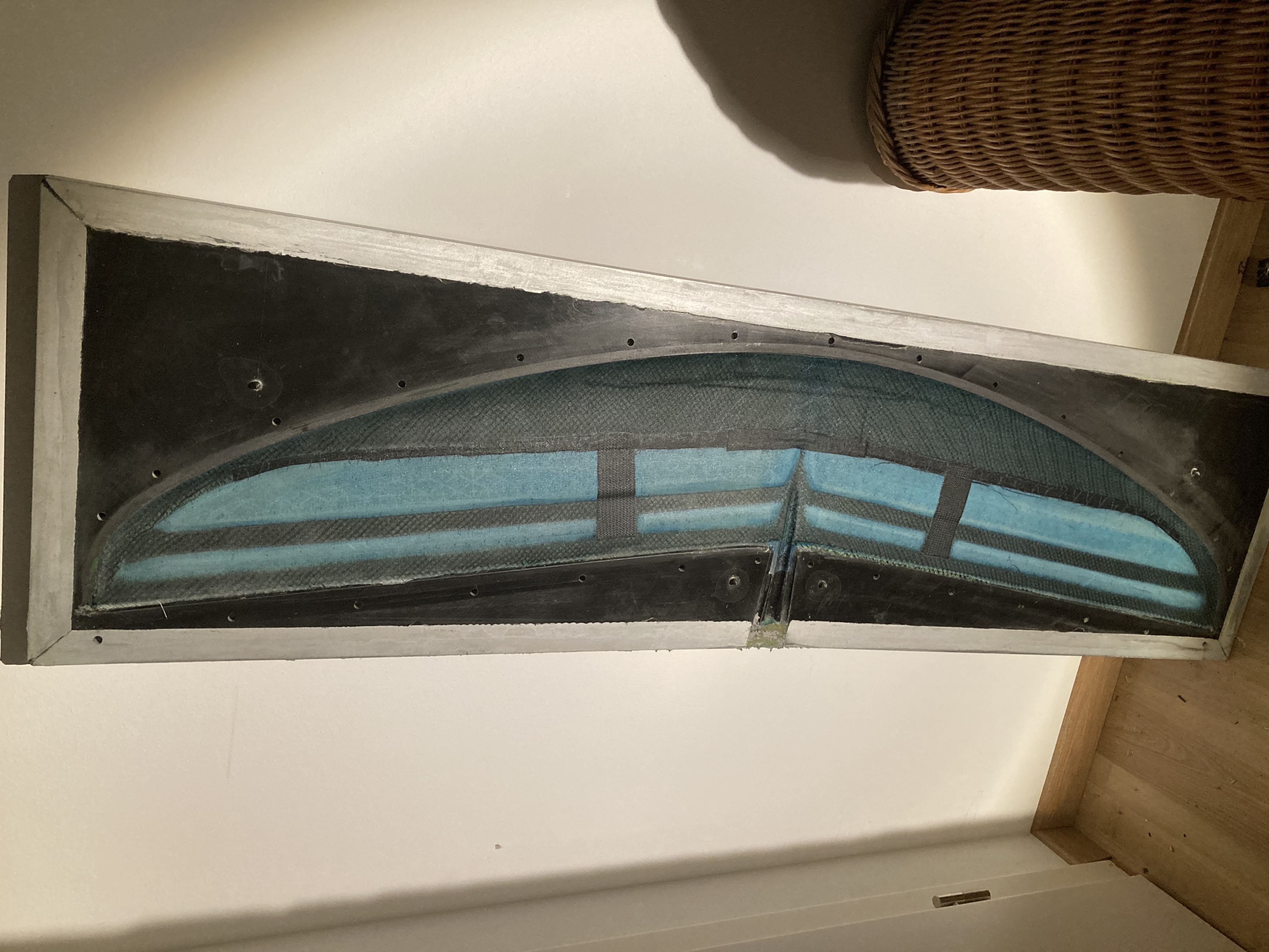

Wäre ja nen Grund, meine 1,22m Urbow Form mal wieder abzustauben und endlich mal einen einteiligen zu laminieren...
Ich hatte die Formhälften nur soweit zusammengebaut und das Mittelteil mit der anformung dazwischen gesetzt, aber danach nicht mehr weiter gemacht, weil ich den Tisch brauchte...
Die letzten 2 Jahre ist bei mir dann Modellbautechnisch leider fast garnichts passiert, meine Tochter verlangt volle Aufmerksamkeit.

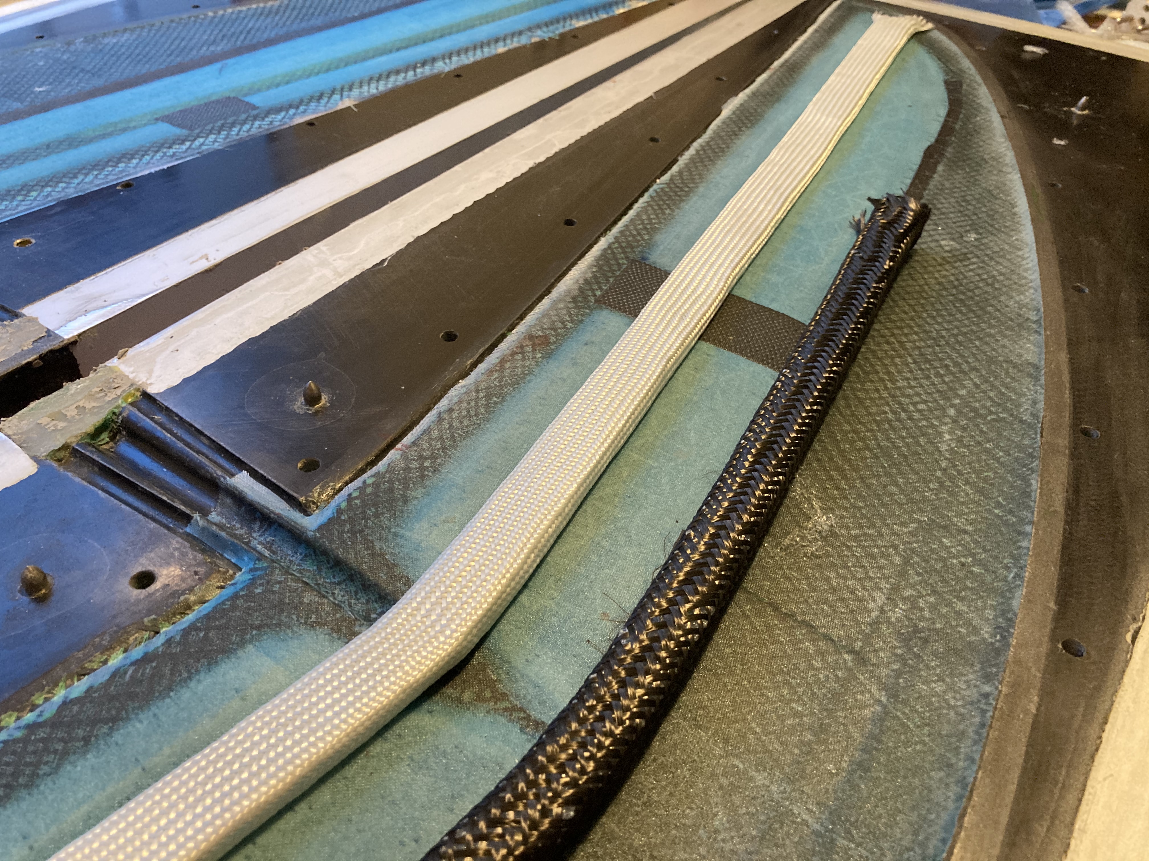

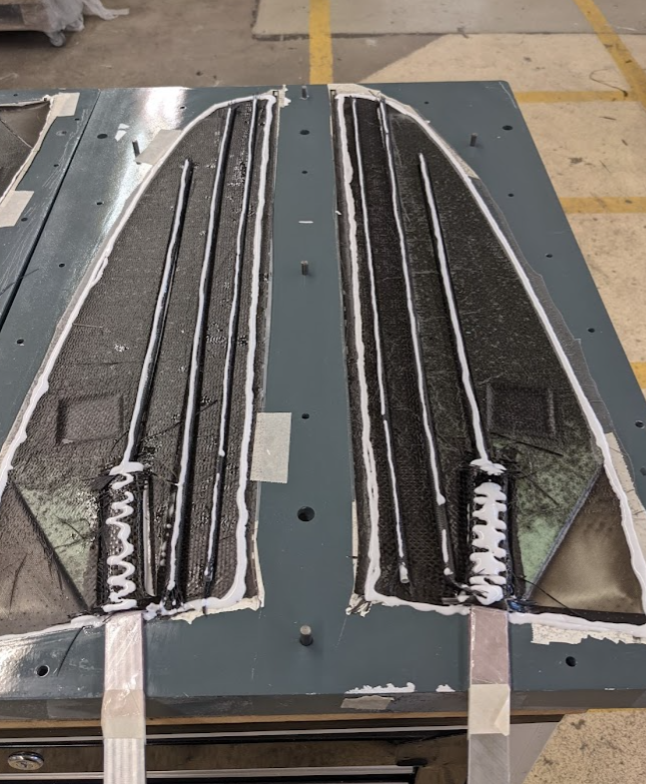

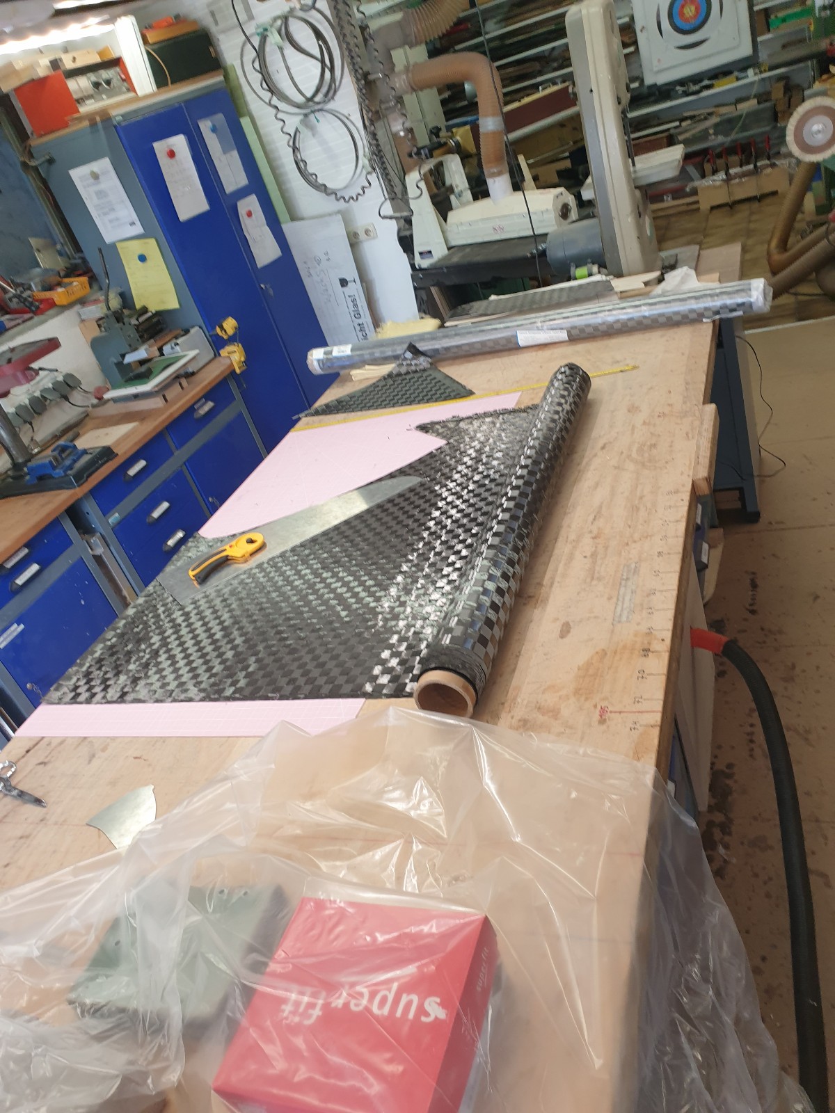

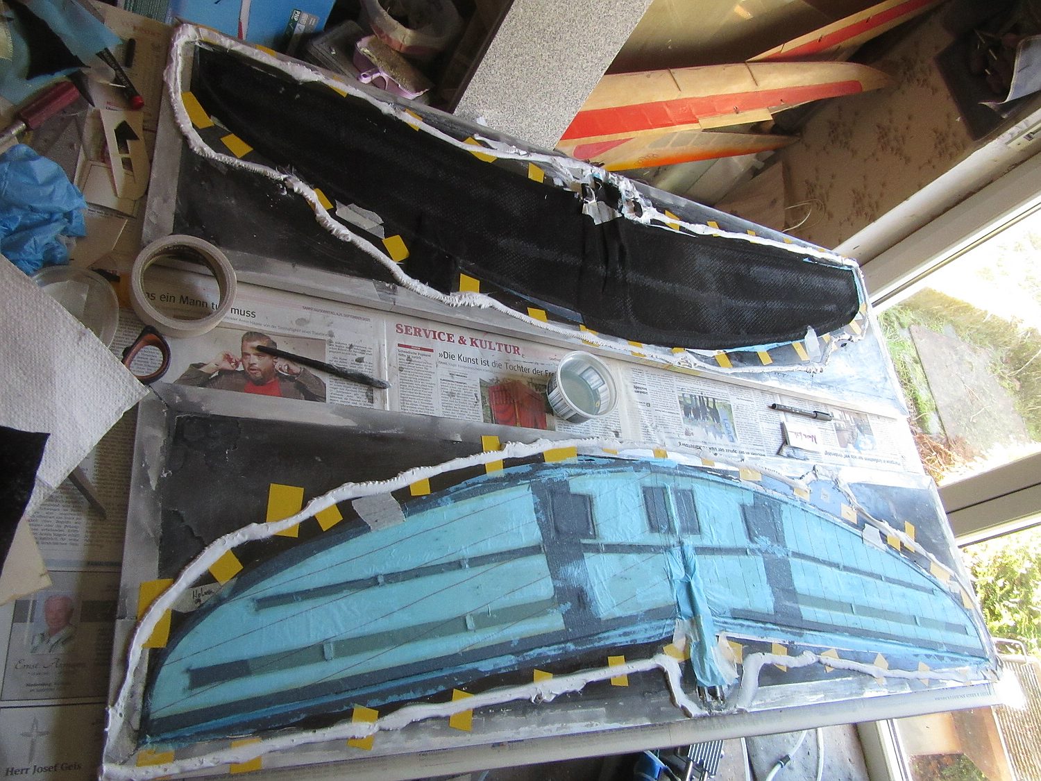

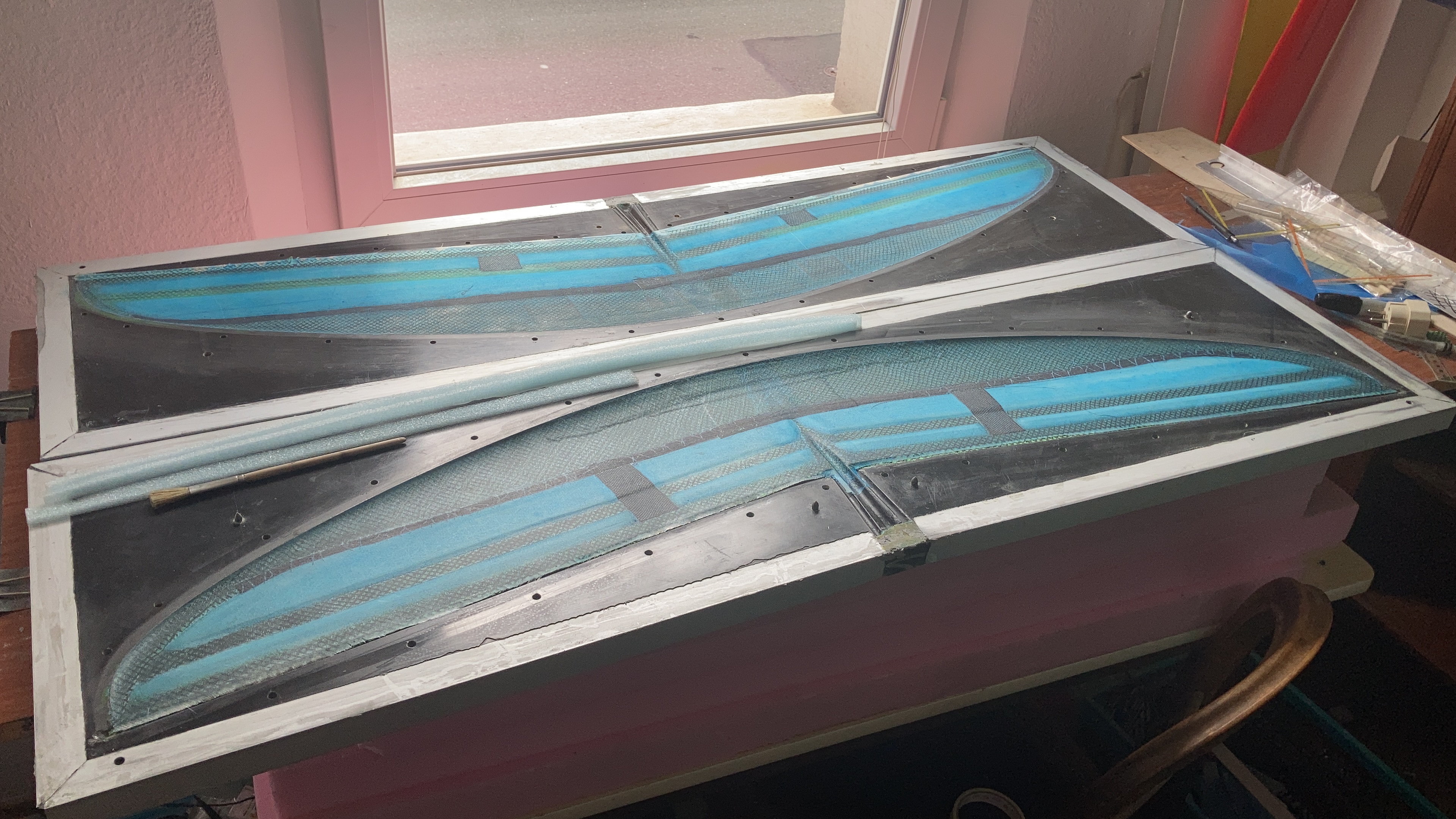

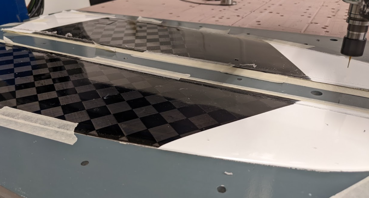

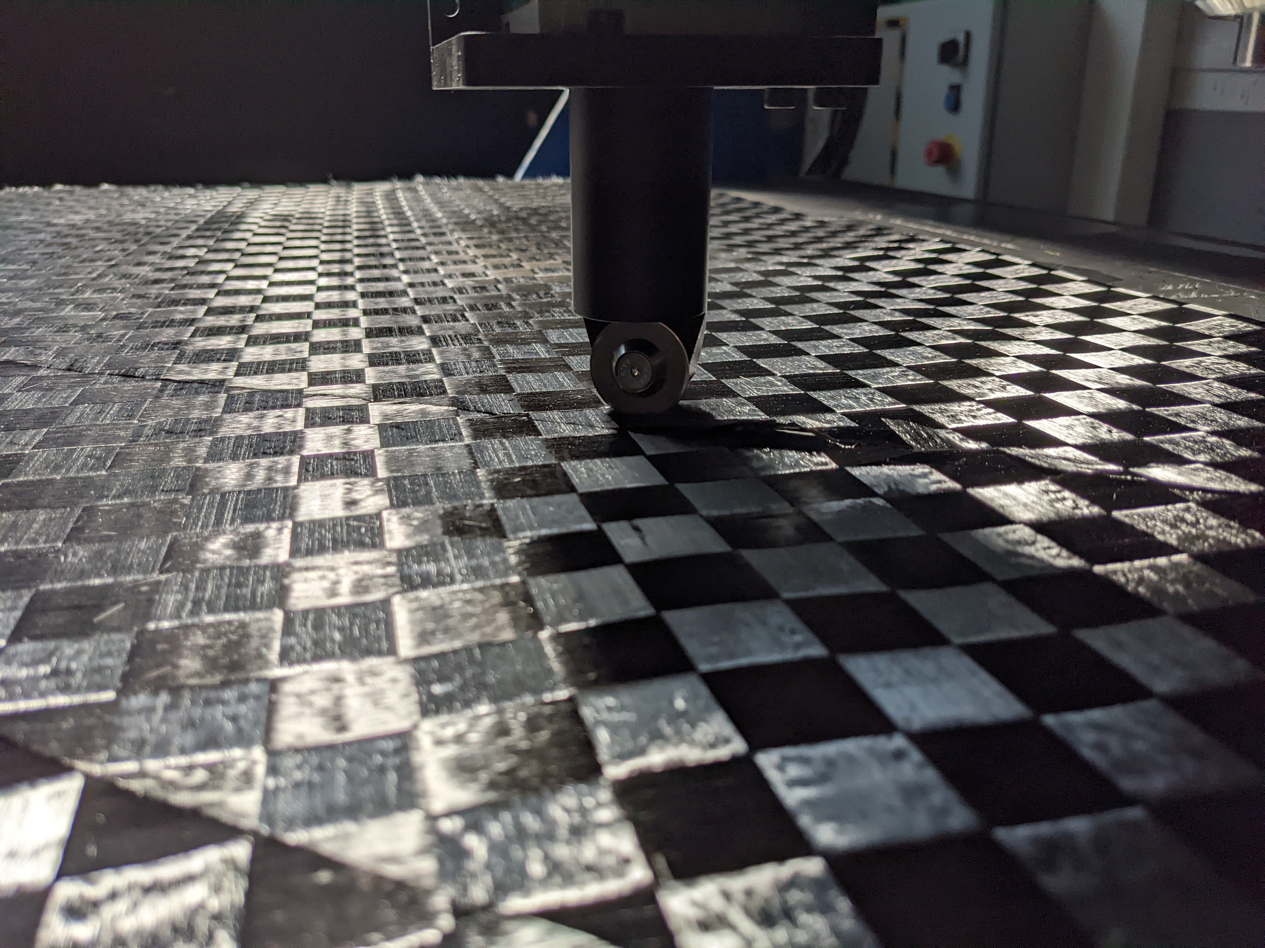

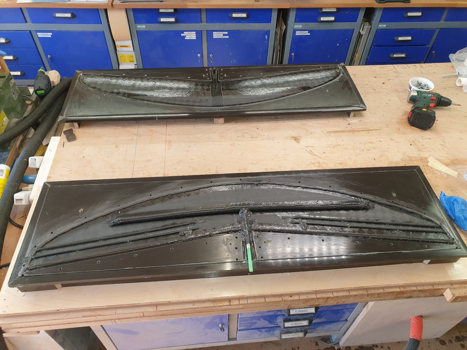

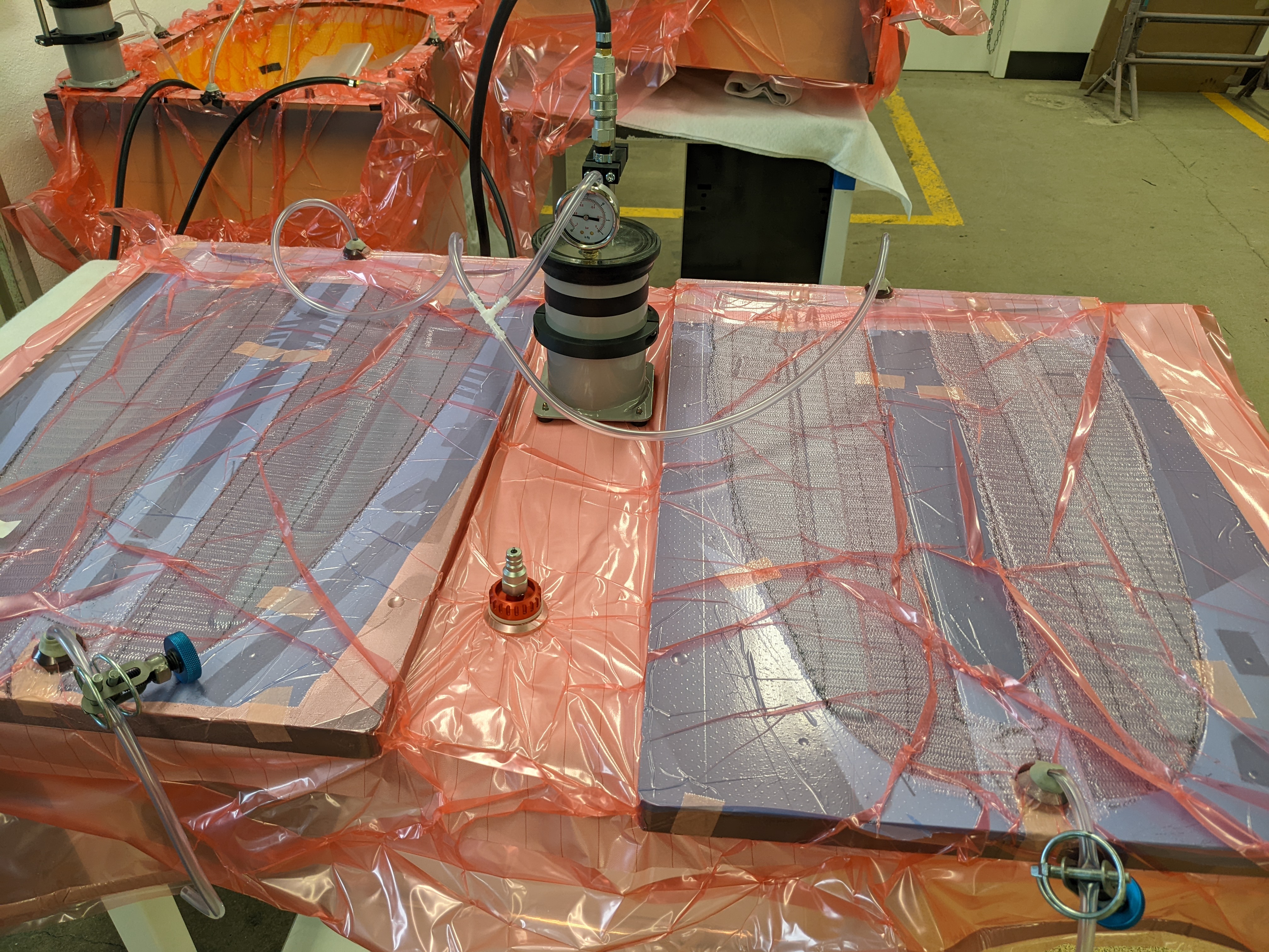

Mein erster XBow ist ja mit 1,1kg nicht der leichteste, dafür aber ziemlich stabil. Leider kommt er wegen des Gewichtes nicht oft zum Einsatz. Daher wollte ich das ganze letzte Jahr schon einen neuen, möglichst leichten bauen. Unterm Jahr kam ich nicht dazu und nachdem mein Vater sich auch einen gewünscht hat, haben wir Anfang Januar die Formen ausgepackt und XBOWS gebaut.
Es sollten zwei in Hartschale mit normalen Gewicht (Flugfertig zwischen 700 und 800 Gramm) und zwei möglichst leichte mit Stützstoff werden.
Vor dem Bau haben wir die Formen komplett mit Spiritus ausgewaschen und neu mit Formular Five eingewachst. Nach den schlechten Erfahrungen mit dem IMC Lack baue ich vorerst nur noch in Sichtcarbon…

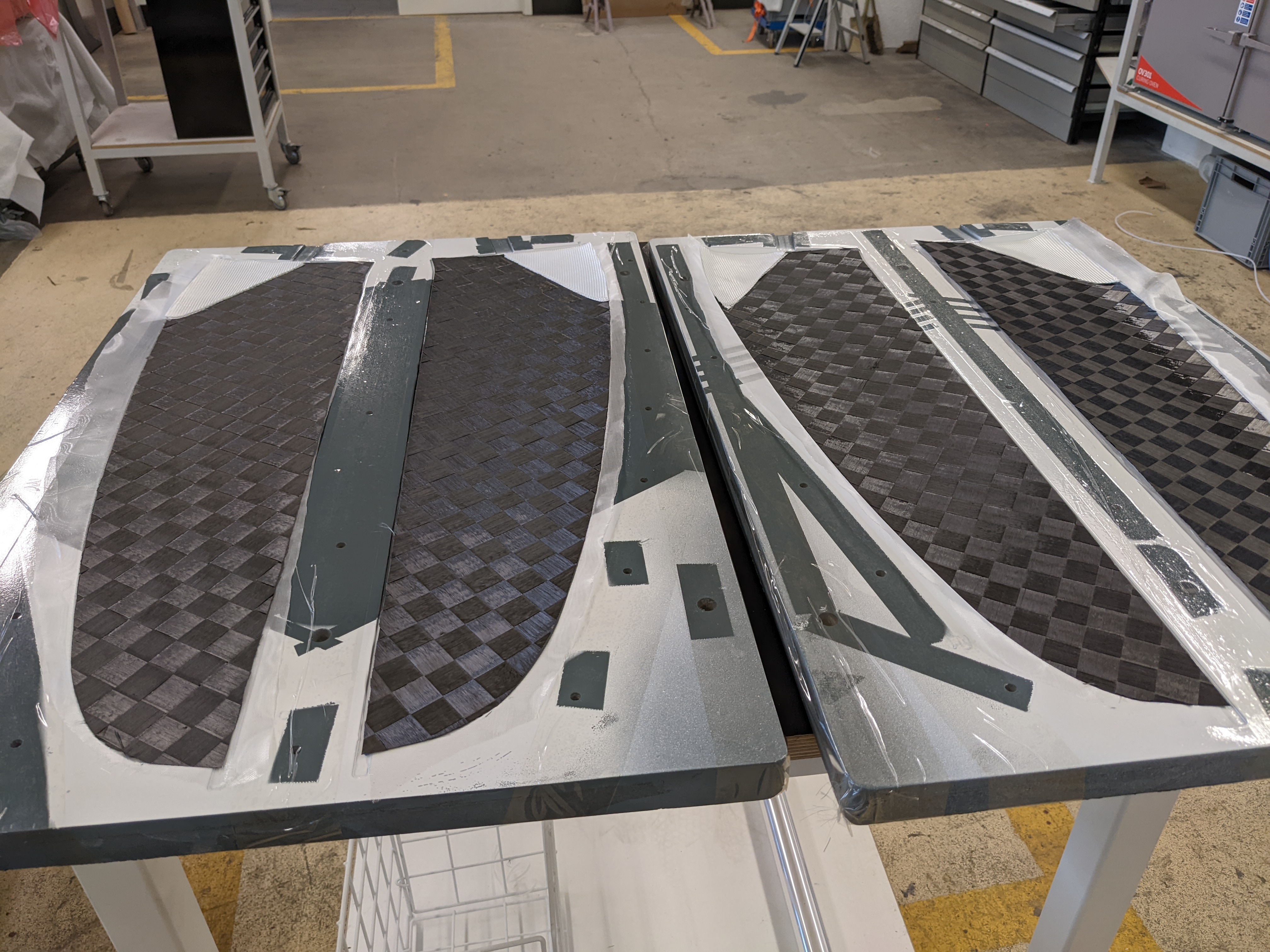

Folgende Varianten haben wir gebaut:
Hartschale ohne Stützstoff, ohne Lackierung
1) Belegung Flügel:
- Ca. 150-g Gewebe, 200-g Harz
- Verkleben ca. 100-g Harz wobei ca.50-g übrig geblieben ist.
- Stege aus CFK Schlauch auf Strohhalm und Dichtschnur für Holmsteg.
Layup Unterschale:
80g CFK SpreadTow 45° flächig, CFK Roving in Nasenleiste,160g AFK Leinen 90° bis Scharnierende, 80g CFK SpreadTow 45° flächig, 300g UD Band als CFK Holm und Einleitung Leitwerksträger
Layup Oberschale:
80g CFK SpreadTow 45° flächig, CFK Roving in Nasenleiste, 160g AFK Leinen 90° bis hinter DBox, 80g CFK SpreadTow 45° flächig, 300g UD Band als CFK Holm und Einleitung Leitwerksträger
:arrow: 340g Entformgewicht, Beulsteifigkeit noch o.k.
:arrow: 320g verschliffen und Ruder frei gelegt.
Layup Leitwerk:
20g CW, Schaum 0,5mm, 20g CarboWeave, 2 CFK Rowing als Krafteinleitung
:arrow: Gewicht verschliffen 11g
:arrow: Fluggewichte: 740 und 725 Gramm

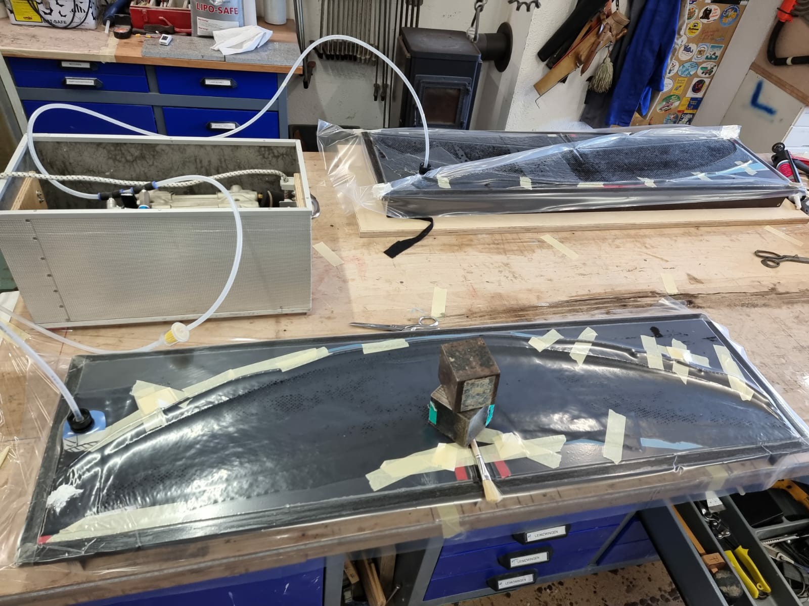

Gewebezuschnitt
Gewebezuschnitt
Oberschale vor Vakuum
Abgesaugt mit Strohhalm
Im Vakuum
Im Vakuum
Form offen
Form offen
Hartschale rohbaufertig

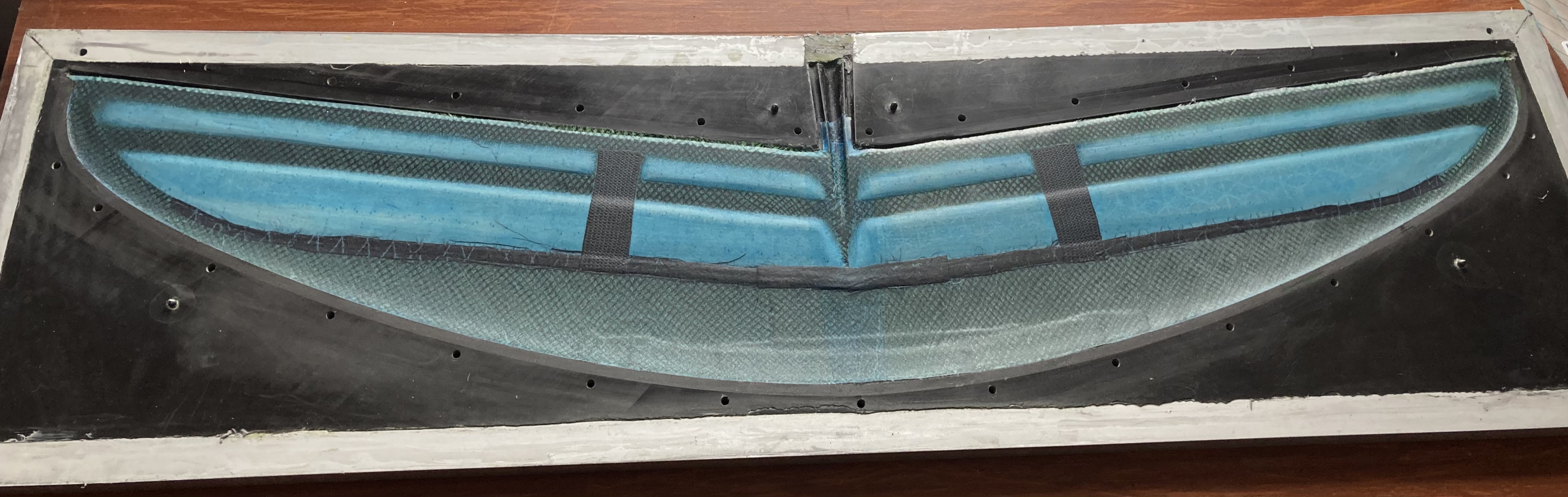

Leichtversion mit Stützstoff, ohne Lackierung.
1. Layup Flügel:
40g CarboWeave 45° aussen und innen, Stützstoff 1,2mm Conti grün, nur hinter dem Holm.
2 Lagen 80g SpreadTow 45° vor dem Holm
- 200g Harz auf 2 Chargen angerührt.
- Schaum muss an Endleiste ca 4cm breit ausgeschliffen werden.
- Verklebt mit 100-g Harz angerührt, fast ganz aufgebraucht.
- Beim Verkleben Tesamoll an die Nasenleiste und in die Nasenleiste 4 Stück Roving eingelegt.
:arrow: 320g Entformgewicht
:arrow: 290g verschliffen, Ruder frei und Deckel entfernt
:arrow: Fluggewicht 660 Gramm.
Zweite Leichtversion mit Stützstoff, ohne Lackierung.
1) Layup Flügel:
20g CarboWeave 45° außen und innen, Stützstoff 1,2mm Conti grün hinter dem Holm, Querruder 0,5mm Stützstoff, 4 lagen 80g SpreadTow in 90° und 45° Richtung abwechselnd vor dem Holm
- Schaum muss an Endleiste ca 1cm breit ausgeschlafen werden.

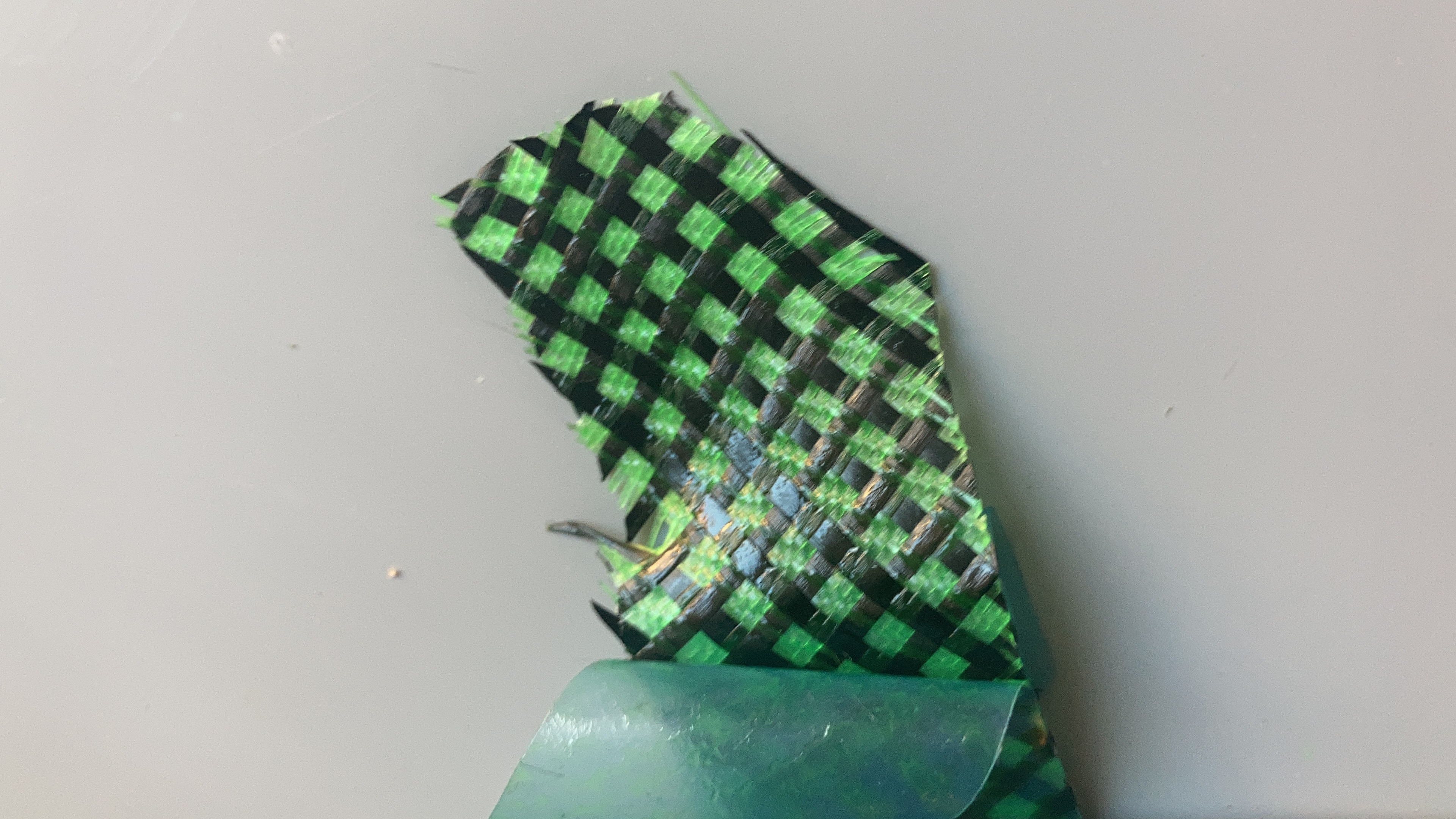

:arrow: Oberfläche hinter dem Holm sehr gut.
:arrow: Oberfläche vor dem Holm Struktur fühl- und sehbar. -> CW Gewebe wird von den 80er ST Gewebe ausgesaugt.
:arrow: Endleiste franst beim Sägen sehr stark aus -> Harzmenge fast zu wenig, zukünftig CW nicht sägen, nur schleifen.
:arrow: 290g Entformgewicht
:arrow: 260g verschliffen, Ruder frei und Deckel entfernt
:arrow: Fluggewicht mit Folie steht noch aus.

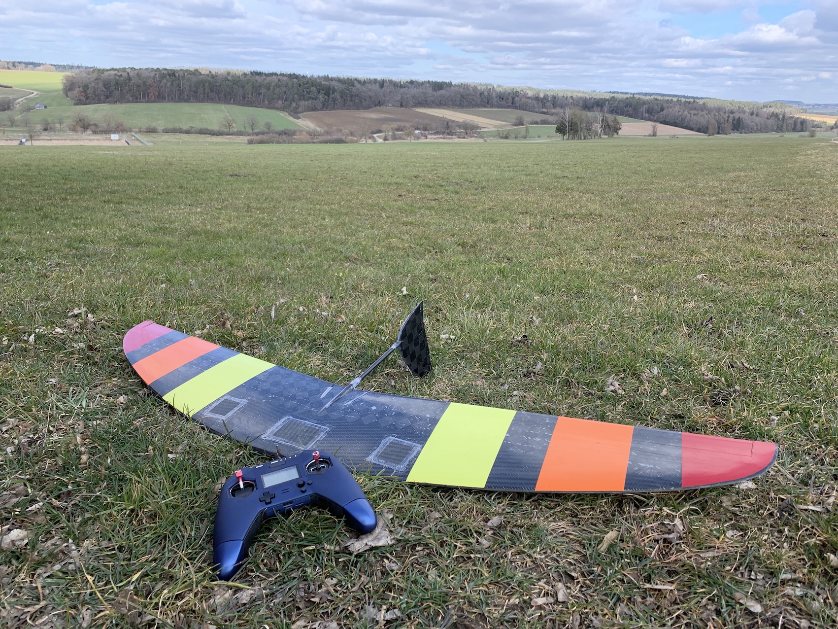

Beiträge: 6556
ich hab jetzt noch nicht alles gelesen, aber die Bilder sehen schon mal toll aus :thumbup:

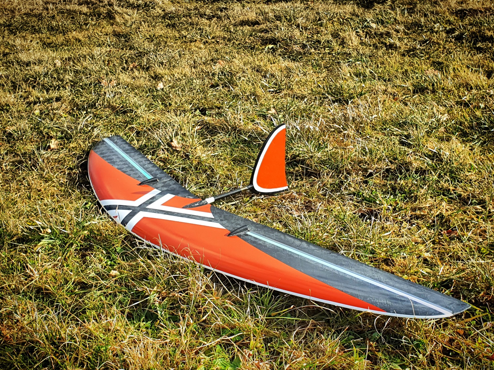

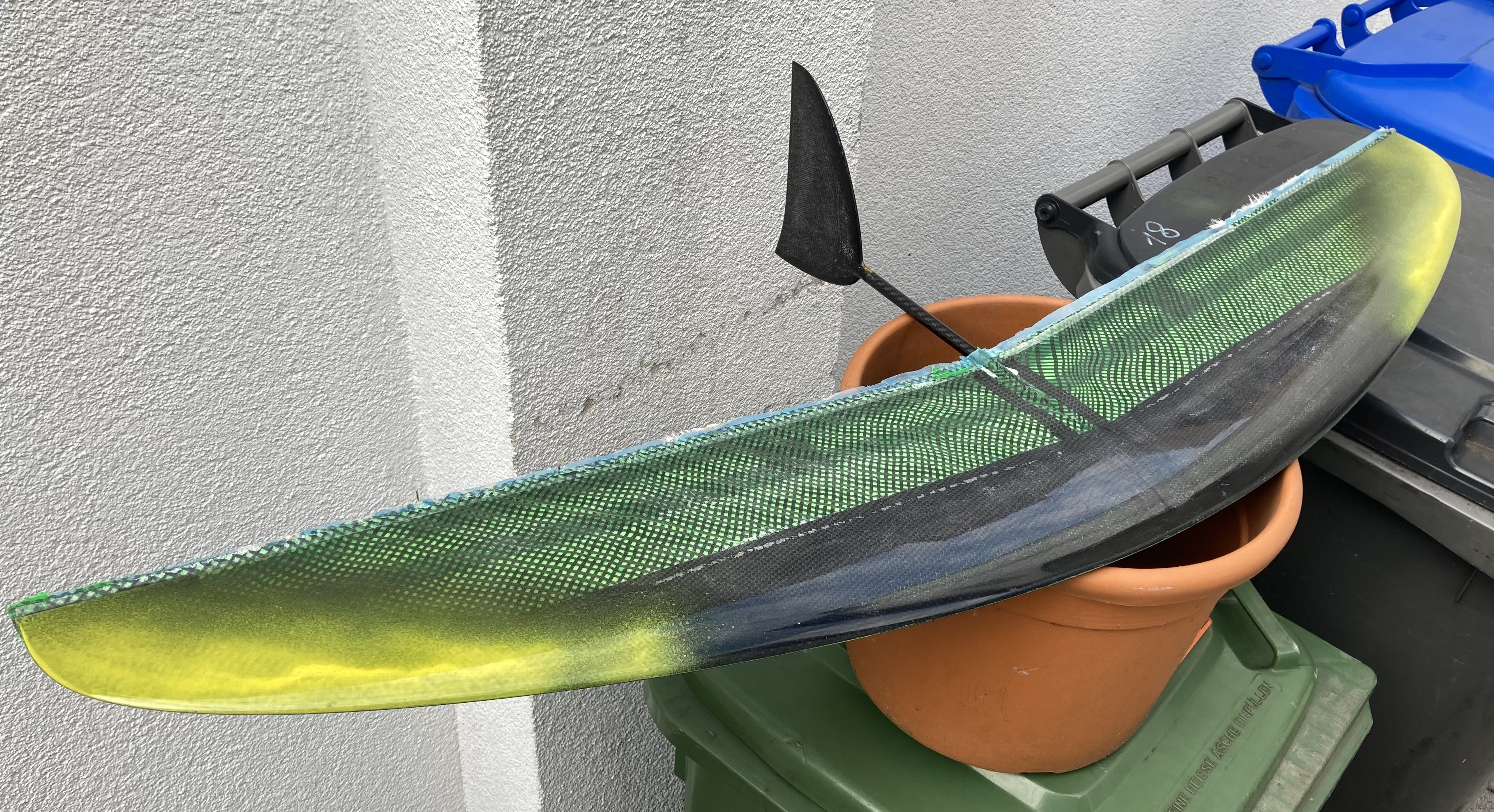

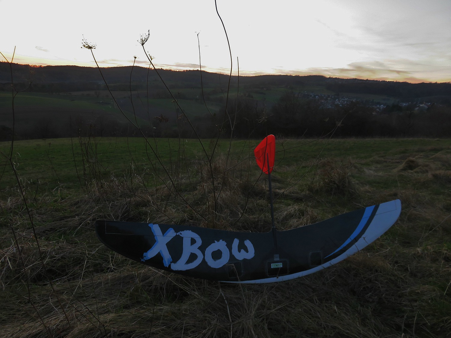

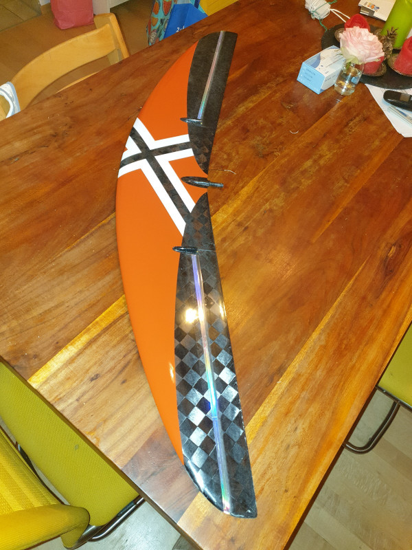

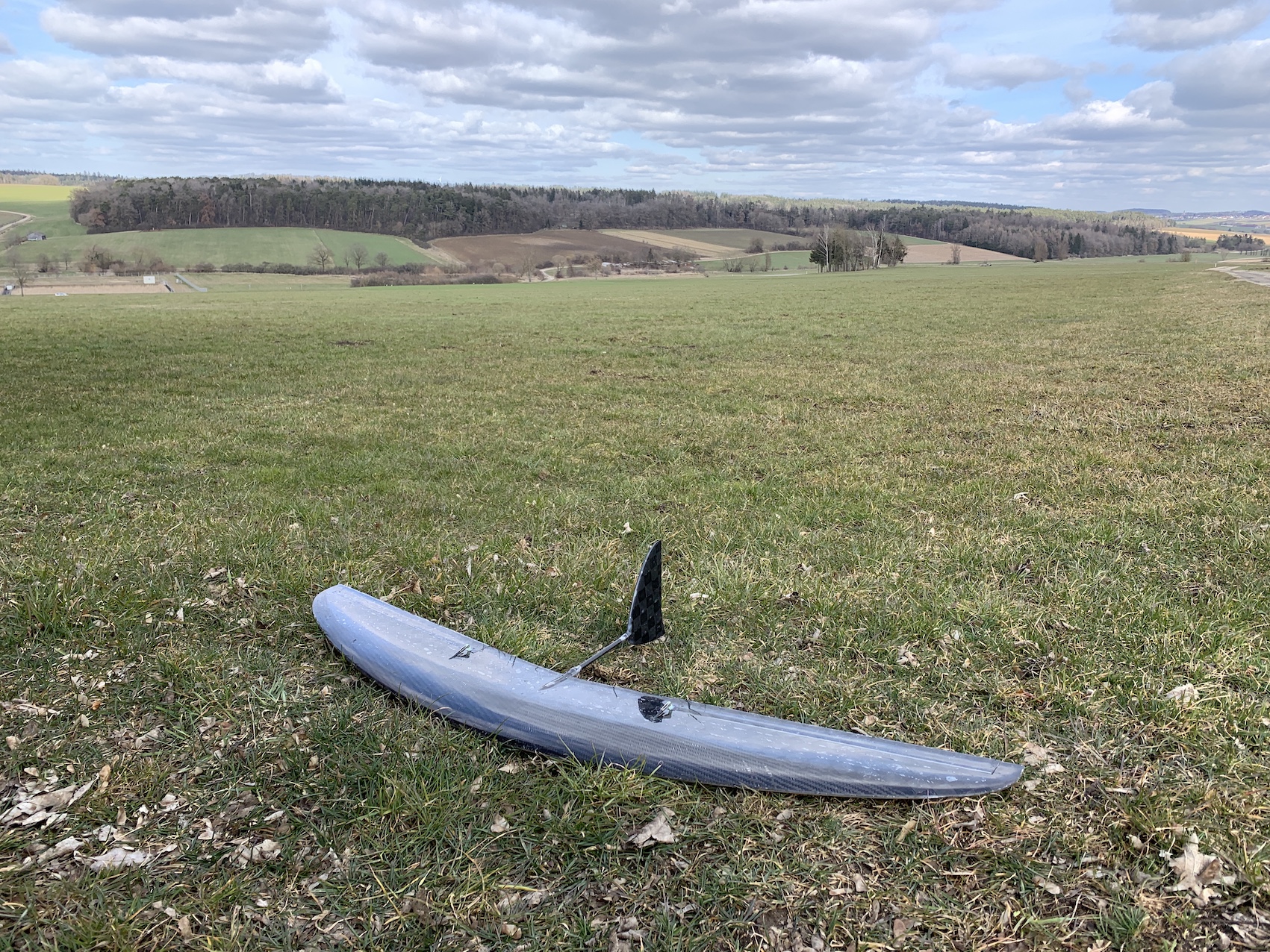

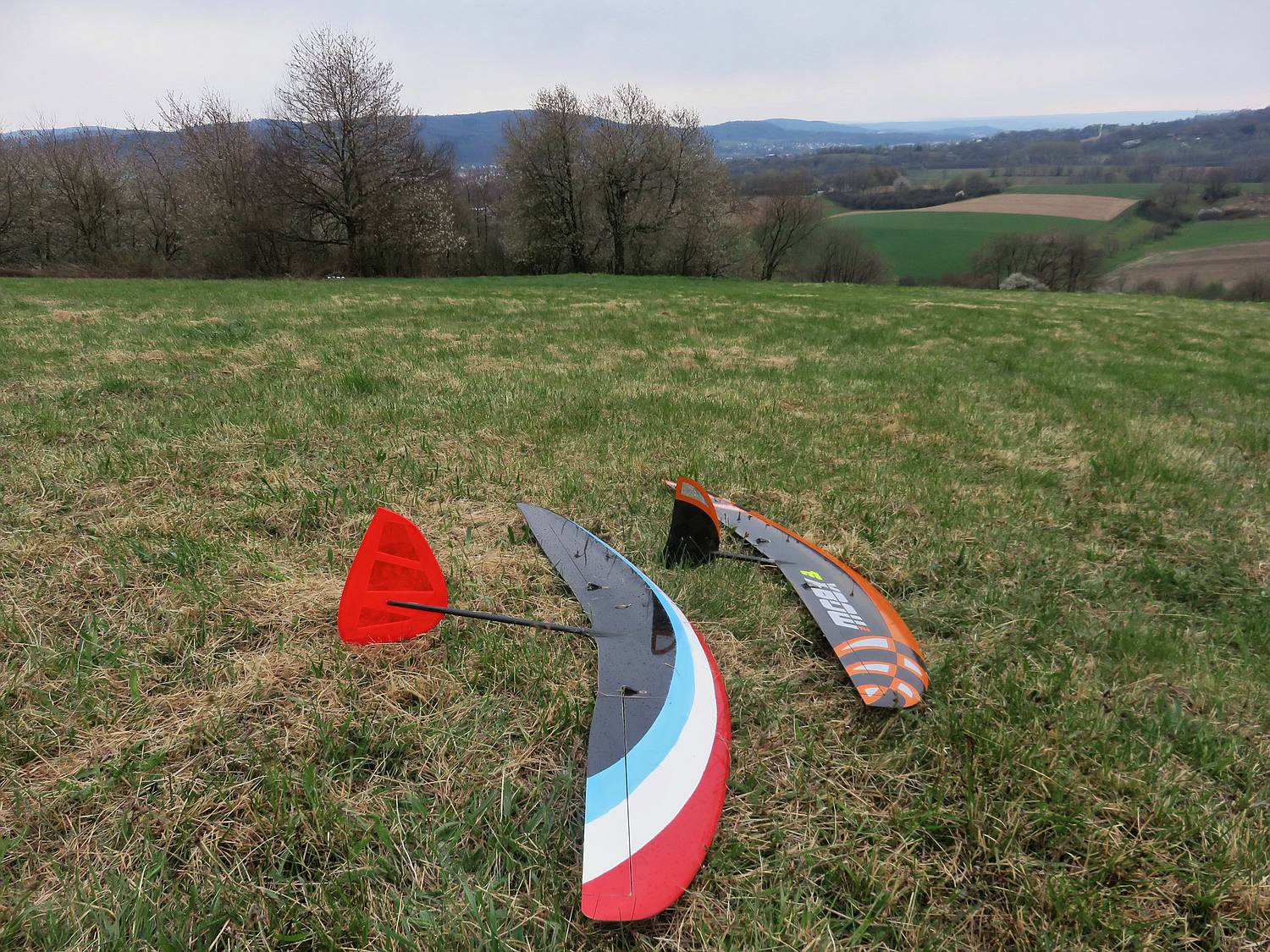

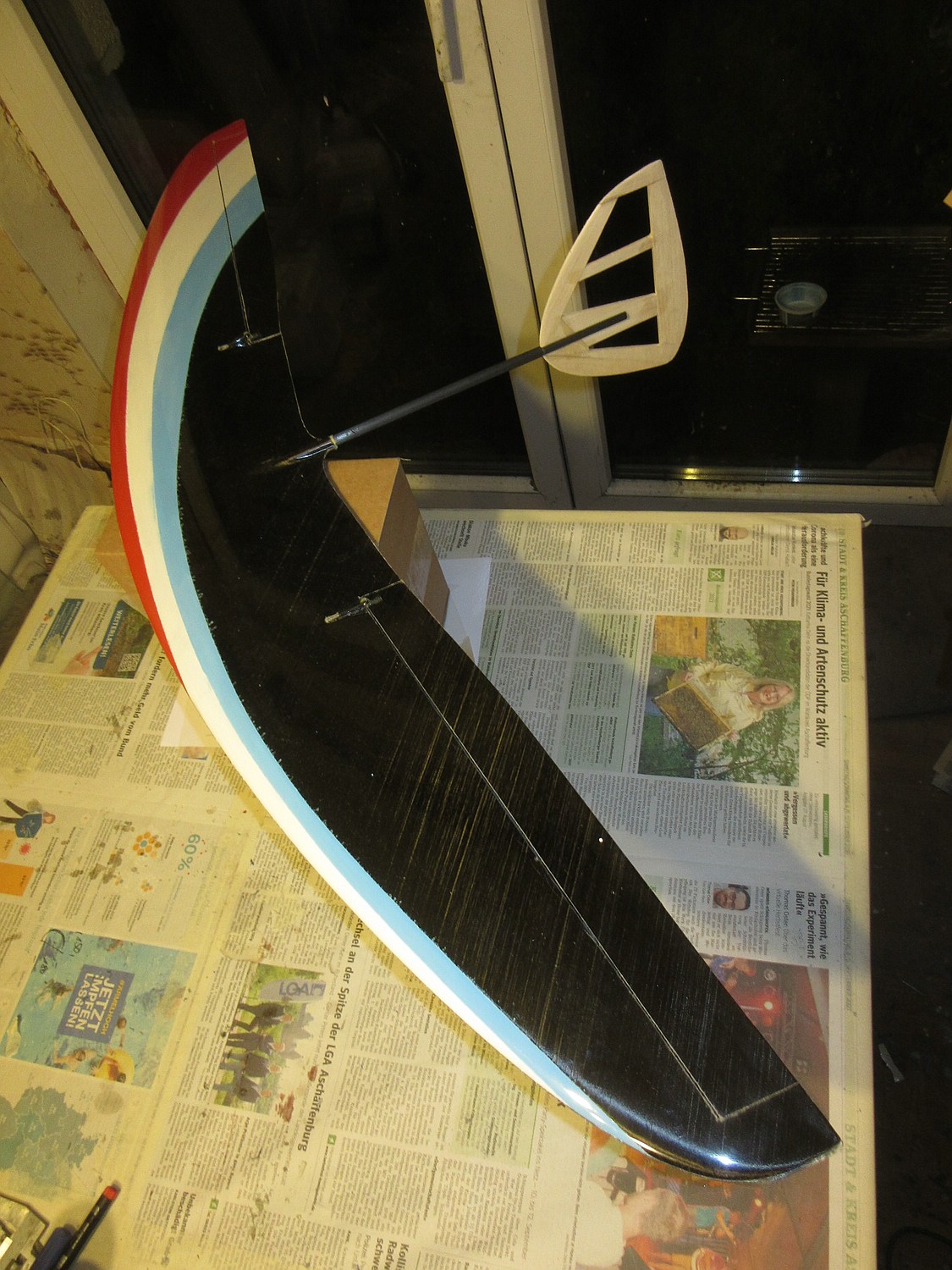

Mein zuletzt gebauter XBOW1 von oben ist seit Gestern Abend auch flugfertig und wiegt vor Erstflug 575 g.
Das ist weit weg vom angestrebten (DLG-tauglichen) Traumgewicht, aber ich hab dabei wieder was gelernt :roll:
Heute nach Feierabend will ich den Erstflug machen, wenn alles klappt gibts nachher Bilder.

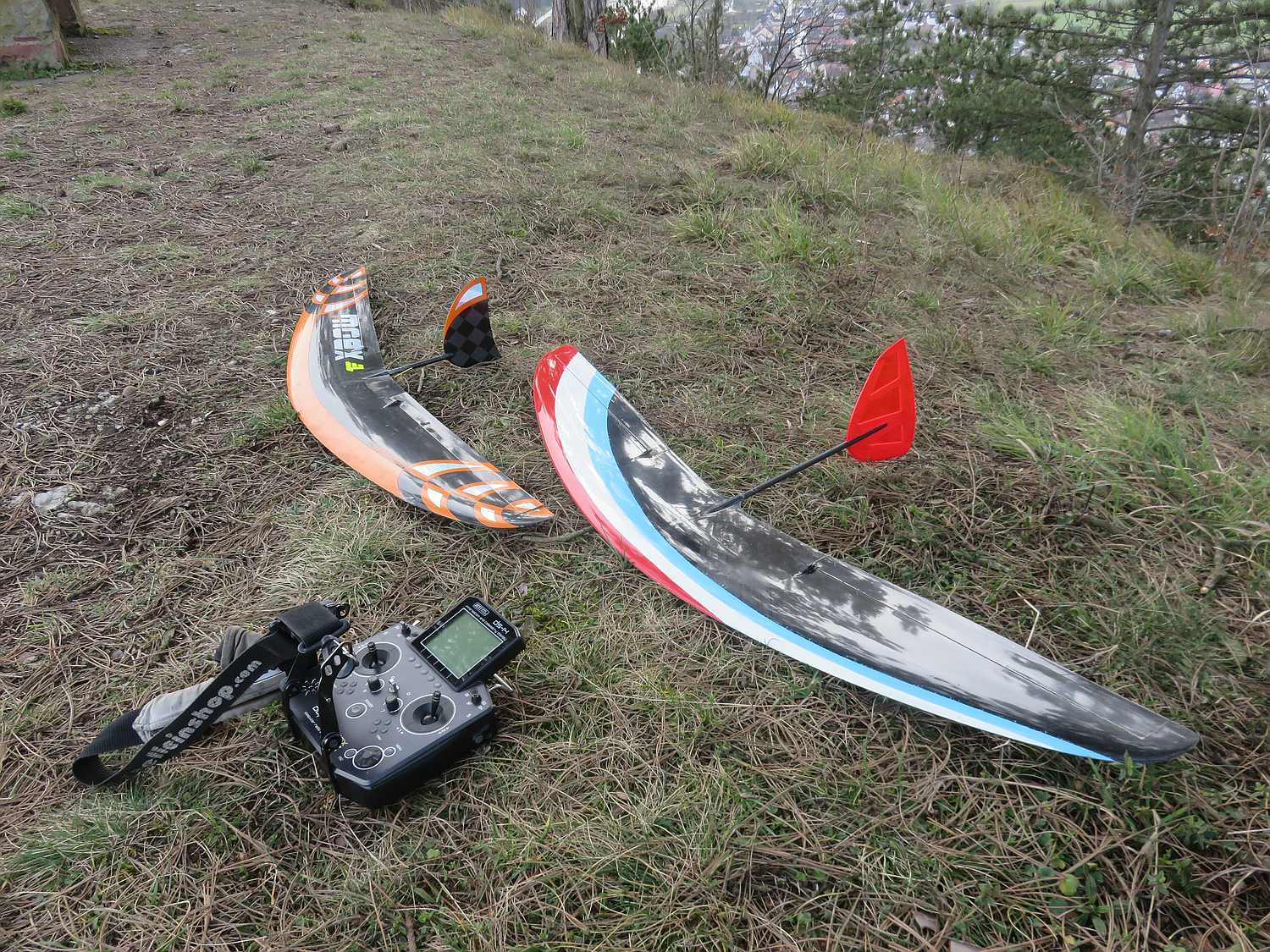

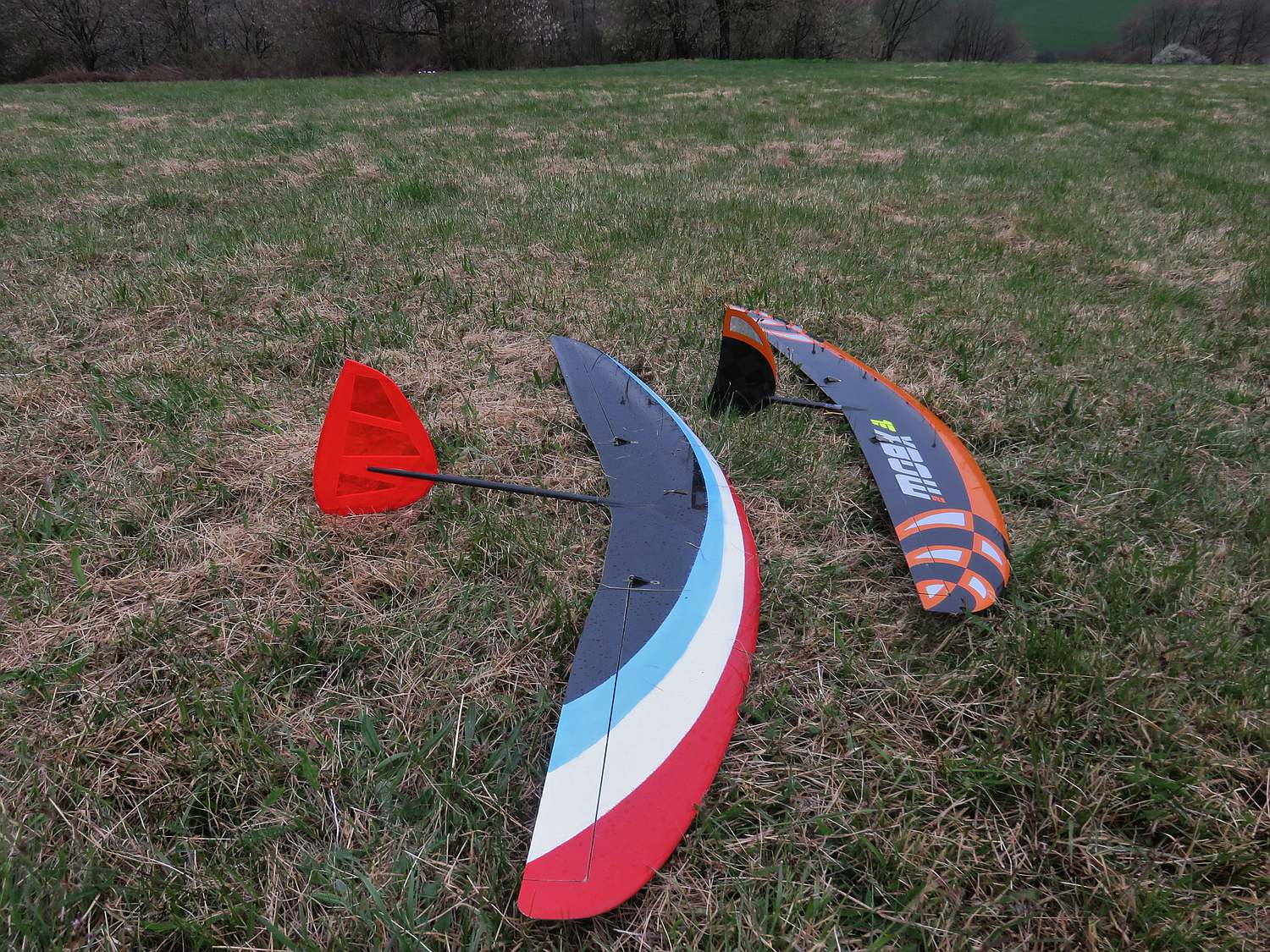

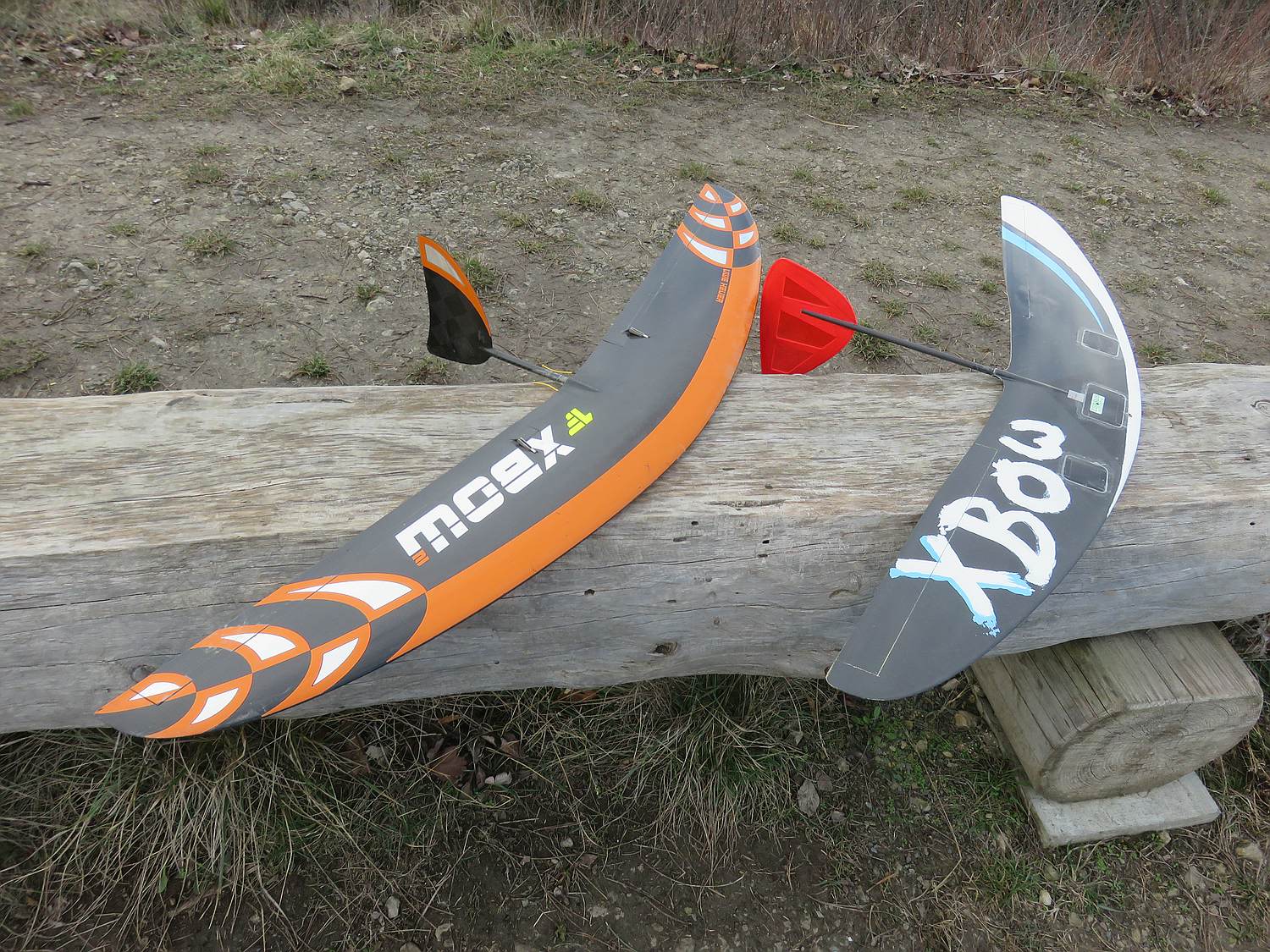

Beiträge: 6556

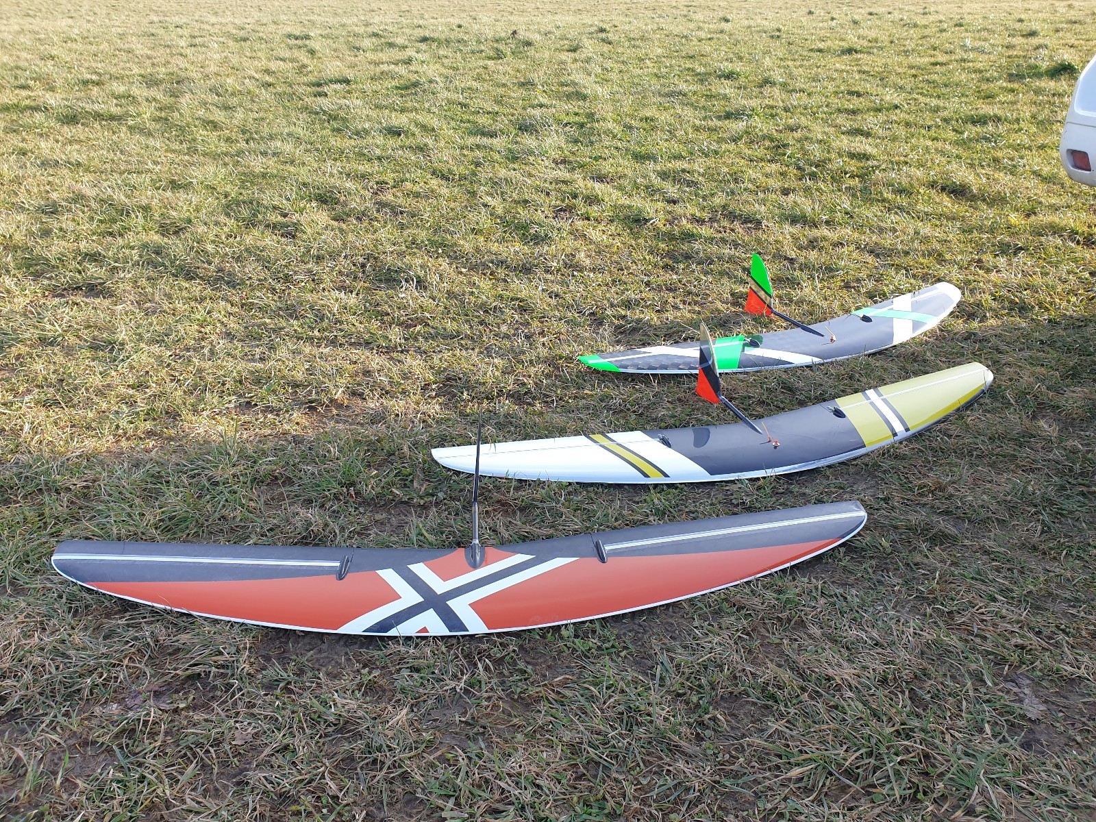

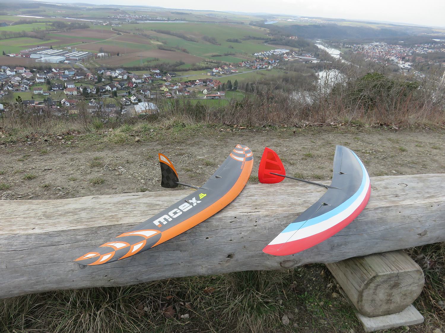

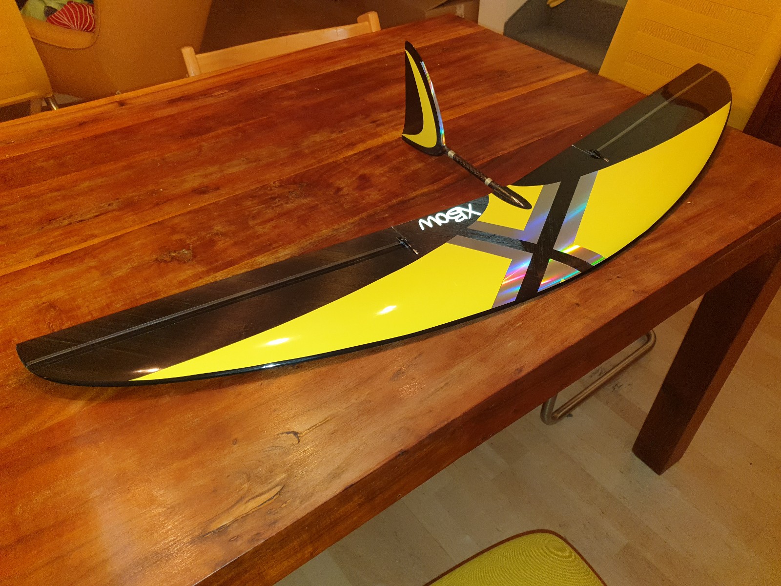

UweH hat geschrieben: Do 24. Feb 2022, 18:31der XBOW2 ist eine deutliche Weiterentwicklung und Verbesserung gegenüber der BOW-Auslegung. Der kann alles besser, außer Kochen und Thermikfliegen, Thermikfliegen ist bei gleichem Gewicht bei XBOW1 und 2 in etwa gleich
Heute ein kurzes Vergleichsfliegen zwischen XBOW1 mit 575 g / 31 gdm² und meinem leichten Vorserien XBOW2 mit 650 g / 35 g/dm² bei 2-4 bft.
Das Ergebnis des Vergleichs war überraschend, denn das geringere Gewicht des XBOW1 mit den auftriebsstärkeren Profilen und dem großen Seitenleitwerk am langen Hebelarm macht daraus ein hochagiles Funbrett das keineswegs langsam unterwegs ist. Der Flügelgrundriss hat gegenüber dem Ur-XBOW-Flügel eine vergrößerte Außentiefe und verringerte Innentiefe für mehr Gutmütigkeit, aber noch wichtiger ist es bei hinterer Schwerpunktlage mit minimierten Höhenruderausschlägen zu fliegen.
Am Sonntag dürfte Gelegenheit sein den neuen XBOW1 bei Thermikbedingungen am flacheren Hang zu testen, schaun mer mal, hoffentlich meistens von unten ;-)

Hier ist das Video vom XBOW1 von Gestern.
Mit dem größeren, aber trotzdem leichten Balsaleitwerk am langen Hebel läuft der Flieger extrem spurtreu.
An den Klappeneinstellungen ist noch etwas Feinschliff notwendig, die Differenzierung habe ich gegenüber dem Anfang des Videos schon einmal angepasst, vor allem die Thermikeinstellungen fehlen aber noch.

Beiträge: 6556
sorry für die späte Antwort, aber der leichte XBOW1 ist so gut in der Thermik dass ich bis vorhin gebraucht habe um in aus einer guten Blase wieder runter zu bekommen :mrgreen:
Ich habe KST HS08-Servos eingebaut und natürlich mit Gegenlagerrahmen. Die Servos lagen bei mir noch mit 2 x Getriebeschaden aus einem anderen Flieger rum und nach Getriebetausch funktionieren sie im XBOW wieder tadellos. X08 haben das gleiche Getriebe und wären eine gleich gute Alternative.
Akku ist ein 500er LiPo
Schwerpunkt ist unverändert 86 mm, bzw. hatte ich auf meinen dicken Daumennägeln auf so ~ 86-86,5 mm ausgewogen und das hat ohne weitere Veränderung des Trimmbleis gepasst.
Der Leitwerksträger ist zwischen Endleiste Flügel und Nasenleiste Leitwerk 200 mm lang und besteht aus einem Pfeilschaftrohr Easton Fatboy, die Leitwerksgröße ist ca. 1,9 dm²
Gesten habe ich den Flieger bei guten Winter-Thermikbedingungen am flachen Hang ausgiebig geflogen, aber leider sind die Videos nix geworden.
Die leichte Version macht irre Spaß, agil wie eine Alula, aber viel schneller und mit besserem Gleiten :thumbup:
Heute habe ich frei und kann bei tollem Wetter wieder raus :)

Schön ist er geworden, Dein Light-Bow. :thumbup:
Meine Light-Bow ist heute ebenfalls fertig geworden. Bin gespannt wie er fliegt.
Er wiegt jetzt 550 Gramm mit einem Leitwerksrohr von 130-mm (Abstand Endleiste zu Nasenleiste Leitenleitwerk.)
Ohne Folie wär's sich mit denn 500 Gramm glatt ausgegangen.
Nur dann wird's mit der Fluglagenerkennung schon sehr interessant... :mrgreen:

Ich verfolge den Thread bereits seit dem Anfang! Vielen Dank für die vielen Inputs und Berichte.
meine 1.3m, zweiteilige Version ist nun endlich auch im Bau. @Uwe vielen Dank für die Anpassungen seiner Zeit! Habe vor langer Zeit die Formen aus Sika M700N gefräst. Das Material war noch da, ist aber nicht ideal für Formen direkt im negativ. Die Formen wurden nach dem Fräsen gefillert und lackiert / poliert. Der Verbinder liegt im Schwerpunkt, damit man Verbinder mit unterschiedlichen Gewichten verwenden kann.
Der Aufbau für diese erste Version ist:
- Teilweise etwas Vorgelat, besonders oben.
- 25er Glas
- 80er CF Spread-Tow ganzflächig ausser im Antennenbereich.
- 4x 160er Glas im Antennenbereich
- Airex 2mm (war noch da, ist aber masslos zu dick)
- Im Ruderbereich ohne Airex aber mit einer Lage 160er Leinwand CF
- Als abschluss über alles 25er Glas
Das ganze gebaut in Vakuum Infusion. Für diesen kleinen Flügel macht es zeitlich keinen grossen Unterschied, ob mit Infusion oder Nass hergestellt. Finde die Infusion aber um einiges cleaner und sicherer.
Morgen wird ausgeformt und verklebt.
Grüsse
Timothy

Hallo Timothy,
Schaut und hört sich gut an. Bin gespannt auf den weiteren Bericht wie es bei Dir klappt.

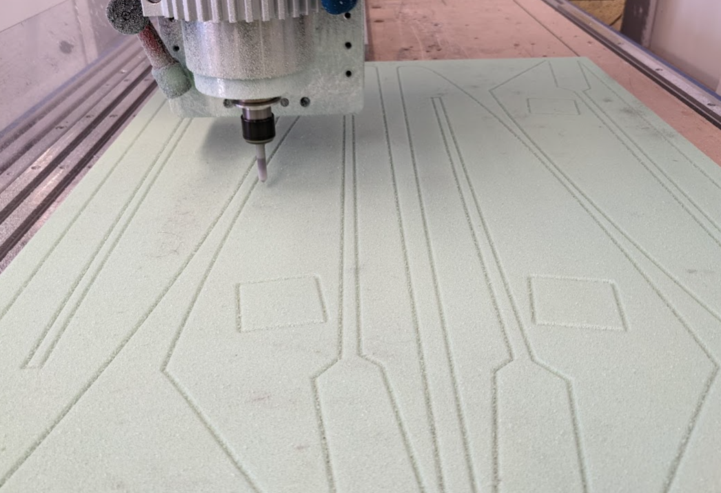

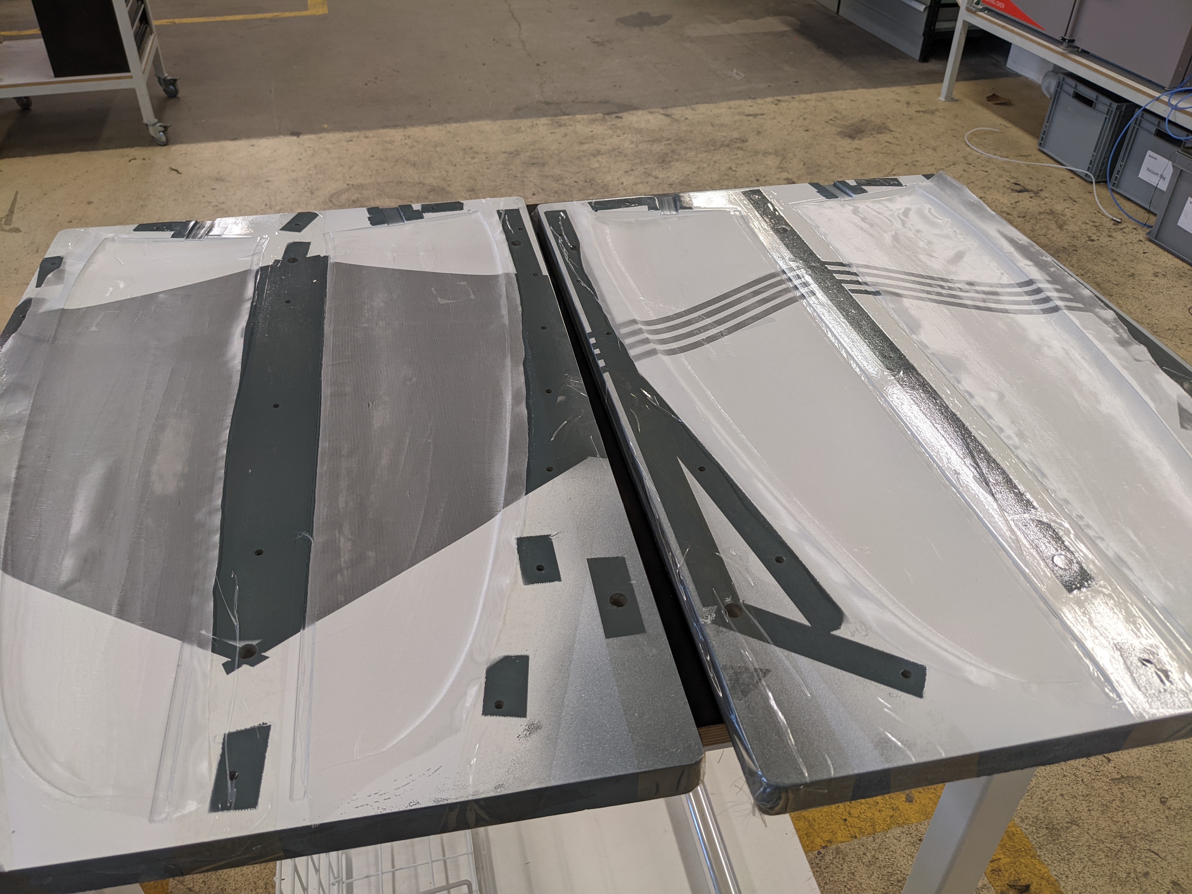

Soo - aufgemacht habe ich gleich am Tag nach der Infusion, danach
- Strohhalme mit Gewebeschlauch für das Ruder und Holm reingelegt,
- Verbinder-Taschen reingelegt und
- mit reichlich Mumpe zusammengeschraubt.
Oberfläche ist der Form entsprechend gut gekommen.
Besäumung sowie Ruder wurden auf der CNC direkt in den Formen gefräst.
Dafür wurden die Formen mit Kreppband etwas aufgebaut um nicht in die Formen selber zu fräsen.
Die Formen für das LTW wurden in Plexi gefräst - bauen steht noch aus.
Als nächstes werden die Ruder mit Silikone wider dran gemacht und die Servos eingebaut.
Hoffentlich kommt der bald in die Luft - ich nehme an dass das Abfluggewicht um die 650g sein wird.
Bin gespannt!
Beste Grüsse
Timothy

Beiträge: 6556
Timothy hat geschrieben: Di 5. Apr 2022, 19:47 Hoffentlich kommt der bald in die Luft - ich nehme an dass das Abfluggewicht um die 650g sein wird.
Hallo Timothy,
der brave BOW sieht toll aus und wenn Du tatsächlich bei 650 g raus kommst wäre das für den ersten zweiteiligen aus der Form Klasse :thumbup:
Ich hab grade noch mal nach der vergutmütigten Auslegung aus 2019 geschaut, ich denke der wird beim Abriß etwa so raus kommen wie der XBOW².
Mein XBOW² wiegt zufällig auch 650 g, zu sehen auf dem Bild unten.
Ich bin gespannt was Du zu den Flugeigenschaften sagst ;-)
Michl1 hat geschrieben: Mo 14. Mär 2022, 20:37 Ich hatte heute den Erstflug vom leichten XBow mit letztendlich 540 Gramm Fluggewicht.
Er ist fast schon gutmütig zu fliegen.
ich hab Gestern meinen XBOW1 light mit der auf gutmütig getrimmten Endleiste bzw. Flügelgrundriss zum Vergleich im Wechsel mit dem XBOW² geflogen.
Mein 1er ist nicht nur fast, sondern tatsächlich ziemlich gutmütig zu fliegen.
Bei den älteren XBOW1 mit der gerade um die 5 mm Profilüberstand abgeschnittenen Endleiste hatte ich immer plötzliche Abrisse im Langsamflug die sich nicht durch verändertes Flugverhalten angekündigt haben. Bei den letzten beiden habe ich am Außenflügel die 5 mm dran gelassen und Innen noch ein bisschen mehr als die 5 mm angeschnitten, insgesamt ist das Stichmaß des Endleistenbogens ca. 8 mm.
Damit kündigt sich ein Abriss beim Überziehen deutlich durch schwammiges Flugverhalten an, man hat genug Zeit das Höhenruder etwas nachzulassen und wenn man das nicht macht ist auch das Abfangen aus dem Abkippen viel einfacher und schneller erledigt als mit der ürsprünglich gedachten Endleistenkontur ........die ich nicht mehr bauen werde.
Ich überlege schon einige Zeit ob ich versuchen möchte doch noch einen sehr leichten DLG-XBOW1 zu bauen oder eine schwere DS-Variante, aber je mehr ich mit dem 570 g leichten 1er DS fliege umso mehr tendiere ich zu einer schweren Variante in Kohle-Basalt-Hartschale mit deutlich über 1 kg Grundgewicht und vielleicht einer Ballastkammer, denn der XBOW1 ist im DS bei guten Bedingungen wirklich sauschnell. Ich glaube nicht dass er im Lee bei gleicher Flächenbelastung ab ~ 200 km/h langsamer als der XBOW² ist, eher im Gegenteil.
Vorteile des XBOW² sind aber eindeutig das bessere Handling am Knüppel und der neutralere Rückenflug.
Unten noch Bilder vom Feierabendfliegen mit den beiden XBOWs Gestern im leichten Regen, auf den Bodenbildern kann man die gerundete Endleistenkontur meines 1er erkennen.
