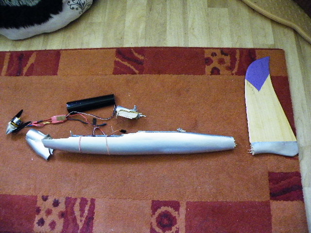

So Norca heute noch mal geflogen macht mächtig spaß das teil ,
ja bis auf das eine Hochstartleine den Flug abrupt beendete und ein Einschlag aus ca. 8-10m erfolgte.
Schaden Bilanz Rechter /Linker Flügel Befestigung schrauben rausgerissen eine Seite Holmsteckung gebrochen
Beplankung im vorderen Bereich Holmsteckung etwas Offen , das alles ist reparabel.
Ja der Rumpf ist leider Totalschaden , Motor so wie es aussieht Welle krumm , :shock:
Erst mal verdauen und dann einen neuen Rumpf bauen

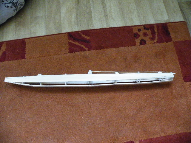

Re: BrettNurflügel NORCA
Ja und was soll ich sagen das ist dabei rausgekommen :thumbup:
Spannten Rumpf
Spannten Rumpf

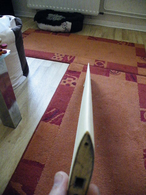

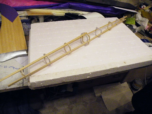

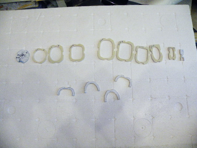

so die spannten sind alle mit den leisten verklebt außer der Motorspannt und das schaut so aus
Norbert :)

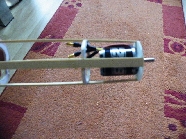

so mal einen 28 /32 Motor platz nehmen lassen , Bis 35 er Motoren kann man unterbringen

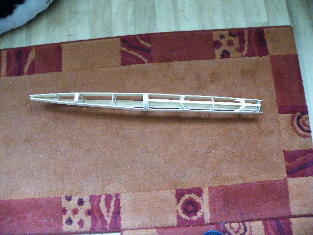

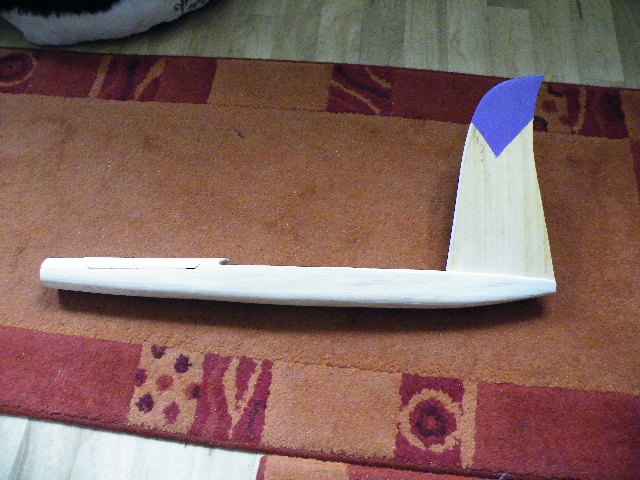

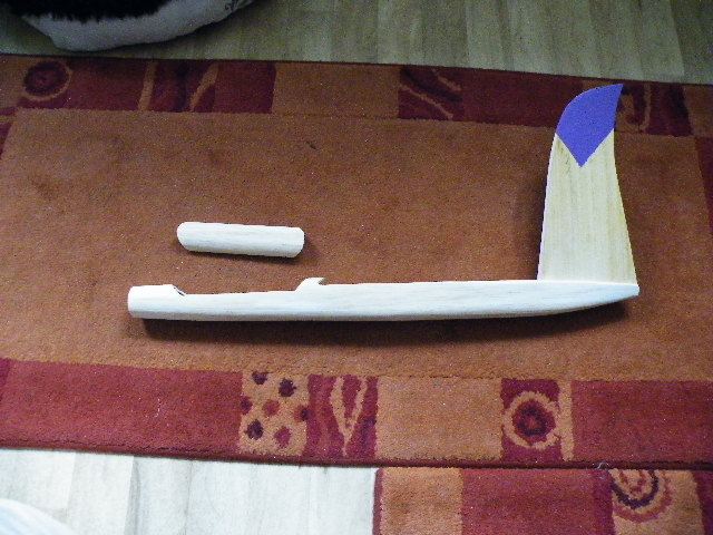

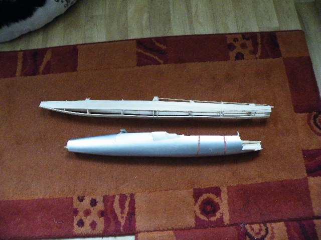

so ein wenig Beplankung auf dem Rumpf gemacht.
Habe mal den ersten Rumpf von Norca was davon Übrig ist danebengelegt der Zweite wird wesentlich schmaler und auch nicht so Hoch.
So der Rohbau ist beendet vom Rumpf heute noch 49g Gfk drüberlamienieren

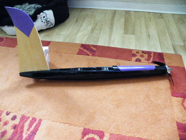

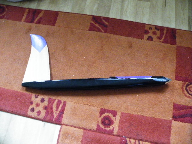

So Norca lebt wieder Rumpf ist Fertig alles eingebaut :lol: :lol:
Jetzt fehlt nur noch besseres Wetter aber das soll Donnerstag kommen. :)

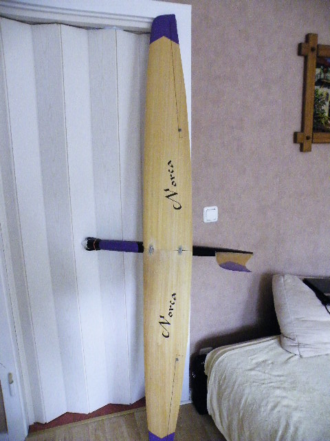

da Iser wieder in ganzer Pracht.

Auch Norca war heute wieder in der Luft und fliegt wie gewohnt. :D

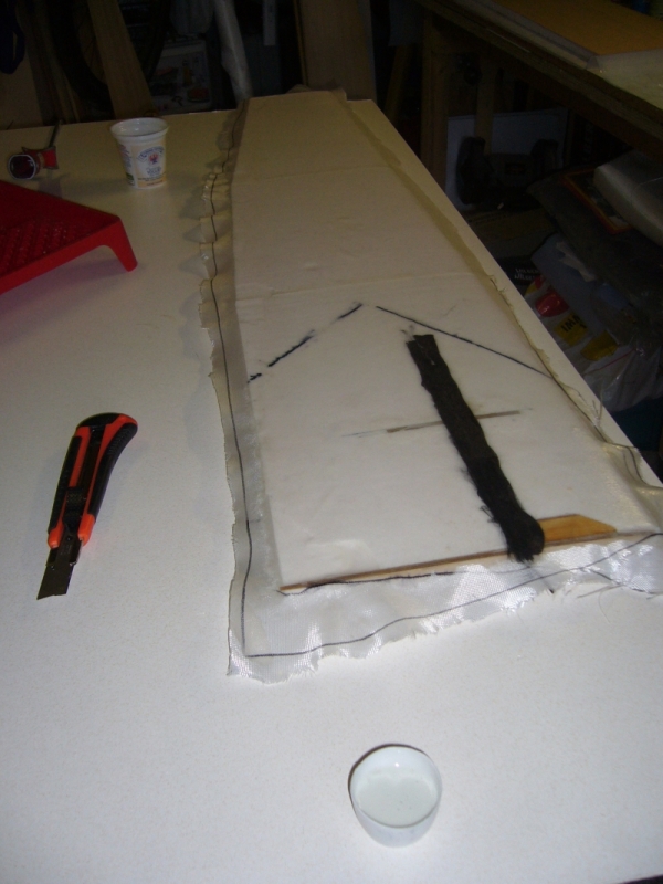

Habe noch eine Fläche gebaut Aufbau Styrokern , Holm bis über halbspannweite Kiefernleisten an Steckung angebunden, 2 stützritten,
U-D Gelege 80g von 50mm auf 25mm 2X abgestuft , 120 g Cfk Gewebe und im Steckungsbereich einen Streifen 160g Cfk Gewebe
Beplankung 1mm Abachi , Nasenleiste Kiefer
Die Fläche ist Bocksteif ich glaube damit kann man DS Fliegen
Oberseite
Oberseite
Unterseite
Unterseite
Nasenleiste
Nasenleiste

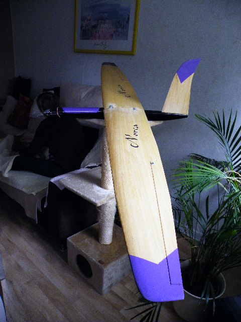

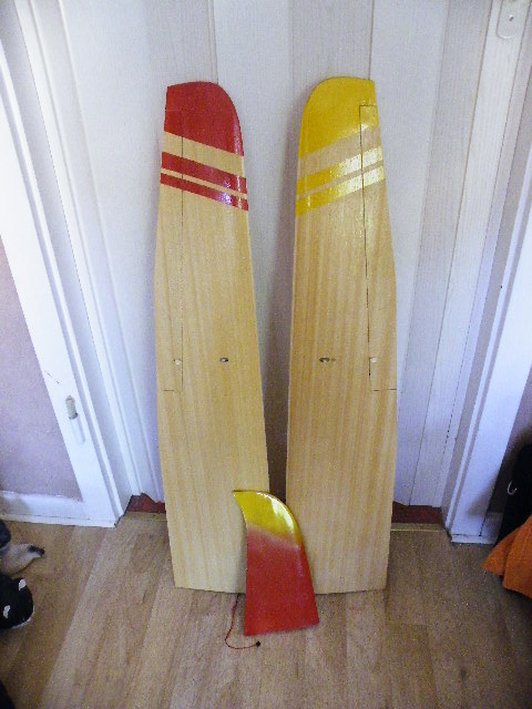

Mittlerweile sieht die Fläche und Finne die ich gebaut habe so aus.

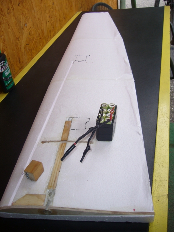

Da ich meinen Strong Thermik ja bereits ( ohne Filmmaterial,- folgt noch) vorgestellt habe, folgt nun der Bau von Norberts Norca-Flächen auf den Strong Rumpf.
Norbert hat mir ein paar Kerne in wirklich guter Qualität geschnitten und nach Italien geschickt, hier nochmal vielen Dank Norbert!

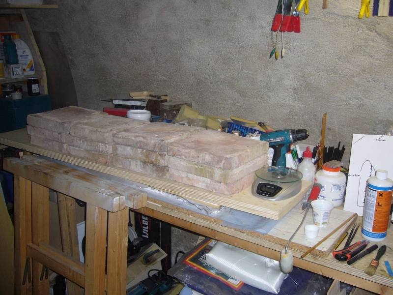

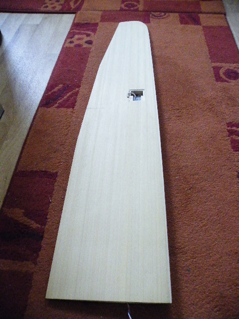

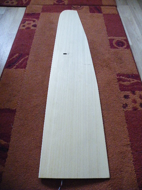

Inzwischen ist eine Hälfte in der Presse, morgen Abend schauen wir mal, was dabei rauskommt, ist meine erste Fläche die ich auf diese Weise baue.
Die selbstgewickelten und beim Entformen etwas störrischen Gfk-Steckungshülsen habe ich dann doch noch verwenden können. Nur gut einfetten hat bei dem 10er Stahl nicht ganz gereicht, da musste Gewalt ran und es hat auch kurz weh getan, wie es halt so ist, wenn man mit sich mit nem Fäustel auf den Handrücken drischt... :thumbup: .
Zum Aufbau hielt ich mich nah an Norbert's Bauweise-
ein alter NC-Akku wurde mit acht Zellen umgelötet und die Kehle für die verlängerten Sangria-Strohhalme als Leerrohr für die beiden servo's (QR & HR) geschnitten, ging ganz gut
Wurzel- und Stützrippe aus 5mm Sperrholz
Oben und unten mit Kiefer auffüttern
Vier Rovings oben und unten über die Steckung
ein 80er Glas bis zum ersten Drittel
anschl. nochmal 80er Glas oben und unten komplett
abschliessend 1mm Abachifurnier
Mehr davon, nach dem "Auspacken" morgen Abend.

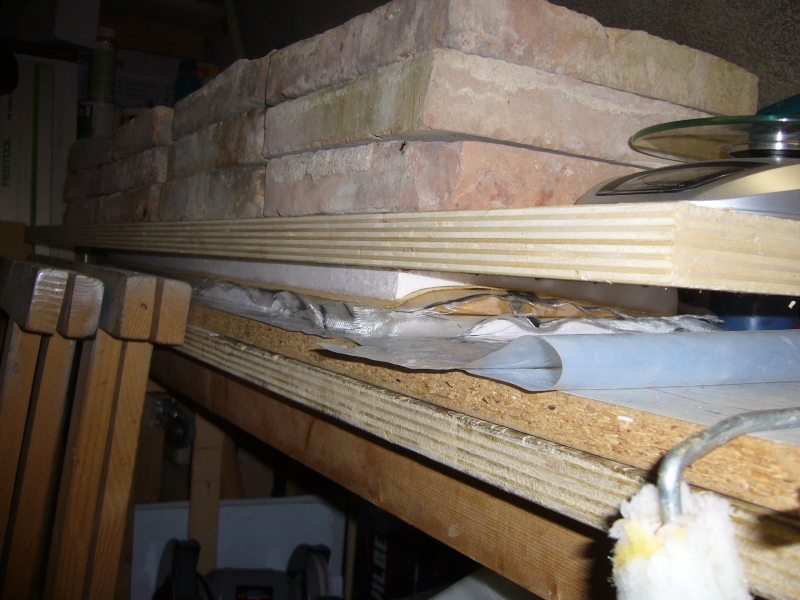

jetzt geht nichts mehr, hoffen wir mal...
...backe backe Kuchen...

na es geht doch vor rann . also randbögen mache ich auf verschiedene arten, bei der Norca- Fläche habe ich vorher mir die randbögen aus Balsa gemacht und dann vor dem Beplanken angeklebt (an den Roh kern) und dann mit Abachi beplankt , Aber man kann auch erst beplanken und dann die Randbögen Ankleben und Verschleifen.
Die nasenleiste schleife ich wen der kern beplankt ist etwas gerade und klebe dann eine Kiefernleiste vor und schleife sie in form.

Frage:
Das Gewicht der Steine zum Pressen beträgt etwa 40kg. Das entspricht etwa sechs Kilo/qdm.
Reichen 48 Std. Aushärtezeit? Vermute ja, wollte aber mal euch hören, was ihr dazu meint.
Dann geht es nämlich heute Abend an das Begutachten (träumte heute Nacht, dass die Fläche einige grössere Dellen hat..., auweh, bin ja mal nachher gespannt). Anschliessend kommt gleich die zweite Fläche dran.
italouwe hat geschrieben:Frage:
Wen du mit Harz gearbeitet hast reichen normal 24 Std . das harz verzieht sich dann nicht mehr , härtet aber bis zu 7 Tage nach. wen du mit Vermacell Kleber dann lieber 48 Std.
aushärten lassen da dieser Kleber nachschäumt . Aber da hat Christian mehr Erfahrung mit wie ich .

Bin erstaunt, wie gut die erste Hälfte geworden ist...
