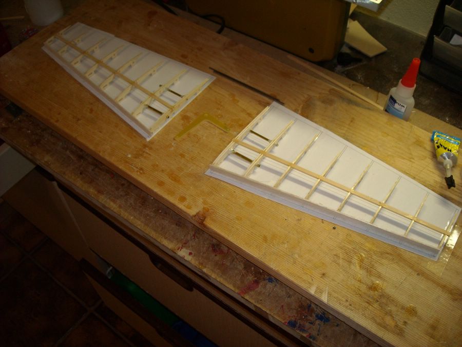

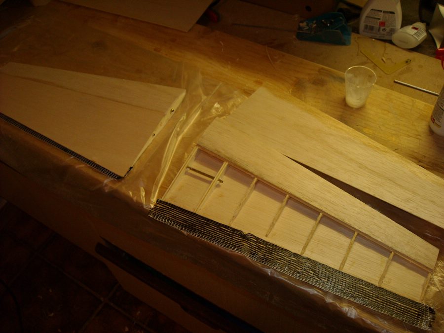

Wie versprochen einmal einige Bilder zum aktuellen Stand meiner Standard Libelle:

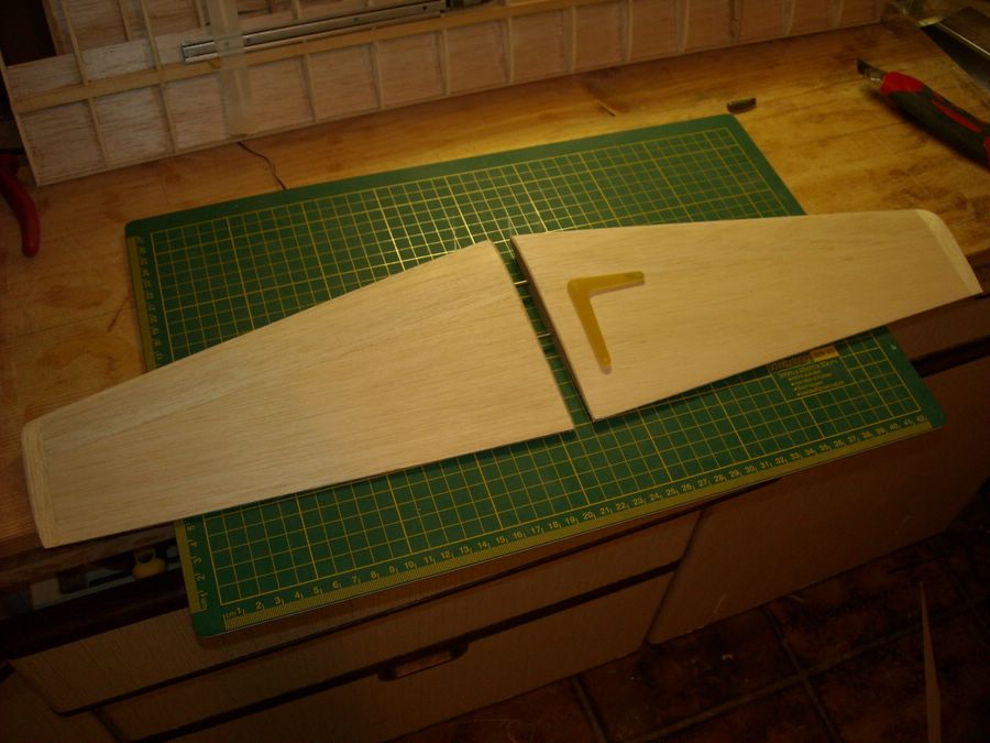

Los geht es bei mir immer mit dem HLW das ich als Pendelruder ausgelegt habe - nicht vorbildgetreu aber in der Handhabung einfach. Rippen und Plan kommen aus dem Wing Designer...
An der Endleiste wird Gewebe eingelegt - dann wird wird die Geschichte auch gerade und kann dünn ausgeschliffen werden... ...und fertig
Der Winkelhebel ist auch selber gefräst und wird später im Rumpf über 2 Kugellager gelagert - unmöglich wenn man hinten so einen "Wackeldackel" dran hat...

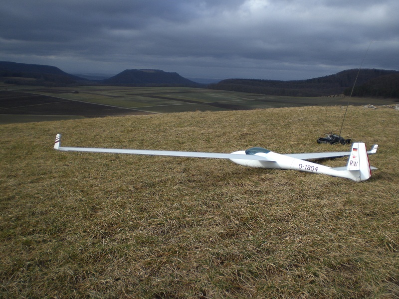

Hier mal als motivations Spritze ein Bild unserer Std Libelle. Rumpf auch vom Steinhardt- Rest selber gebaut.
Profil HQ 3/12 Gewicht glaub 4,8kg.
Gruss Christian

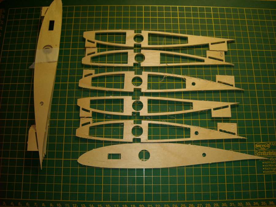

Ein wenig ist bei mir auch passiert: die Wurzelrippen sind gefräst. Steckung wird ein GfK-Stab mit 14mm.

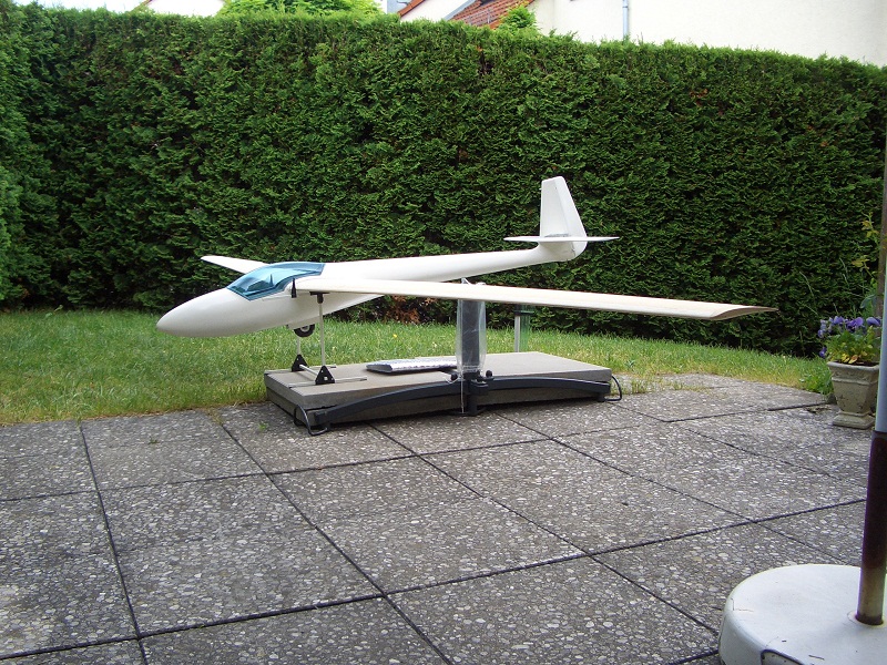

Ich konnte nicht anders und musste mich hier heute registrieren.
Mitgelesen habe ich schon eine Weile.
Ich habe heute den Baubericht der Libelle mal gründlicher durchforstet und mir ist aufgefallen, dass ihr die Standart Libelle mit einem Einfachtrapezflügel plant!
Alle Libellen haben doch Doppeltrapezflächen!!!

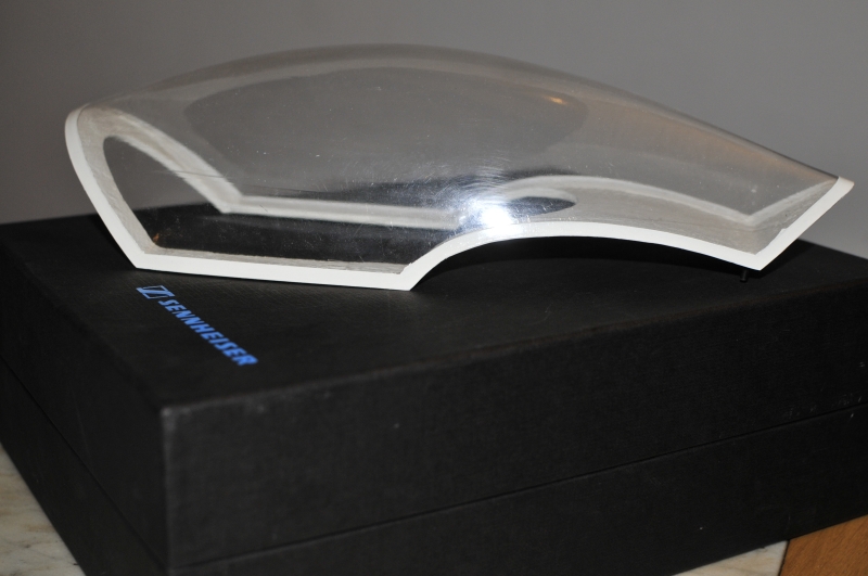

Hier zwei Bilder meiner Haube.
Das mit der Form hört sich gut an...
Schöne Grüsse, Uwe
Meine hat ein Einfachtrapez.
Schöne Grüsse, Uwe

sehr schöner Baubericht. Ich habe gesehen, dass Du in dein HR in die EL CfK Gewebe reingelegt hast. Damit bekommst Du schon eine sehr schöne Spitze EL hin. Ein Tipp den ich aus dem anderen Forum bekommen habe, der noch bessere EL und dies auch noch günstiger macht, ist, wenn Du GfK Vlies in den Bereich der EL legst. Der Vorteil von Vlies ist, dass es keine Gewebesprünge durch die Faserausrichtung gibt. Dies ist aber nur ein kleiner Tipp. Ich wünsche Dir weiterhin viel Erfolg beim Bau Deiner Standard-Libelle.

Um die Endleiste wirklich sauberst exakt gerade und Messerscharf zu bekommen bissl Glasvlies (2cm reichen vollkommen) rein und 1-2 CFK-Rovings ganz hinten sehr sauber flach einlaminieren. Das kann man dann wirklich Messerscharf runterschleifen. Nur Vlies ist nicht ganz so hart und wird beim Bebügeln gerne bissl wellig....

Das mit Cfk einlegen war Airfisch, nicht ich.
