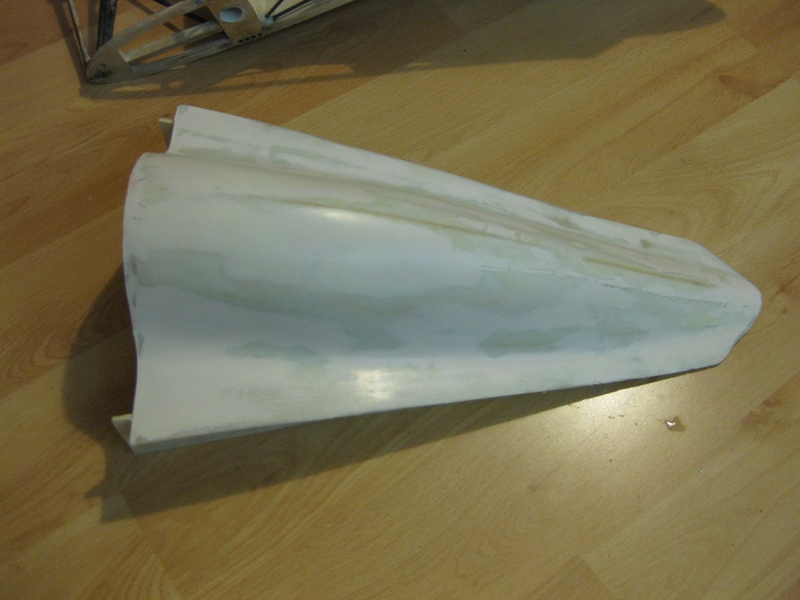

Ich habe an dem Urmodell für die GFK-Haube weiter gemacht und bin fertig zum trennen und abformen. Weil das nur eine einfache Wannenform einer mehr oder weniger flexiblen Haube werden soll kann auch das Urmodell einfach gehalten werden und braucht nicht 100 % formstabil und panzerdrüberfahrfest zu sein.
Die Oberfläche ist nicht hochglanzpoliert sondern nur bis 1200er naß geschliffen und dann mit Haushalts-Scheuermilch noch ein bisschen nachpoliert. Das paßt besser zur metallischen Oberfläche des Originals...und ein paar Beulchen hab ich auch drin gelassen :roll: war natürlich Absicht :D
Ich hoffe mein Oberflächenharz ist noch gut, dann könnte ich morgen abformen, werd ich heut auch noch testen.
Hier die Bilder:
spachteln, schleifen, spachteln, schleifen, spachteln....
Das Urmodell wurde komplett auf dem Mittelstück fertig gemacht incl. Feinschliff......
..und erst dann die Power-Strips abgezogen, der Rohling abgenommen und die Kanten versäubert

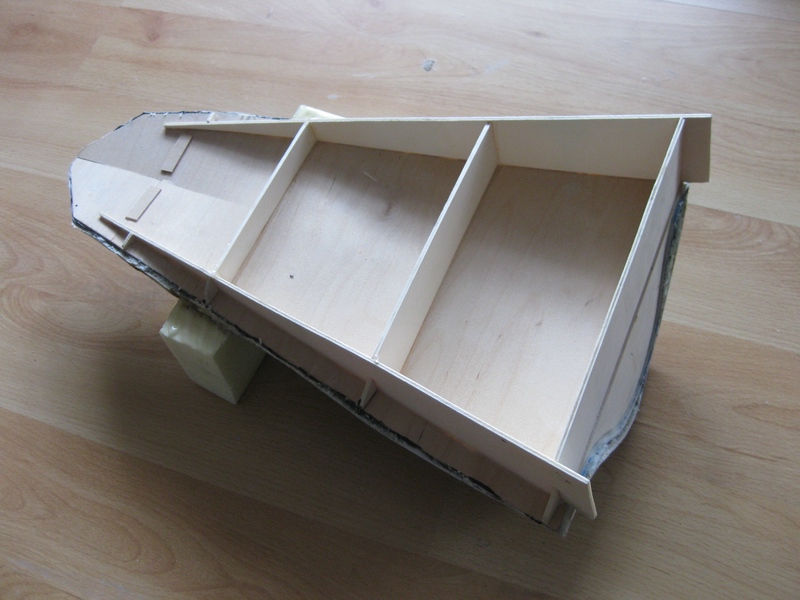

Ein paar einfache, nachträglich eingeklebte Querspanten stabilisieren den Unterbau des Urmodells gut genug. Man sieht auch das Übermaß zum anpassen an Bauungenauigkeiten und damit das vielleicht mit wenig Modifikation auch mal für eine Ho IV 1:4 passen könnte

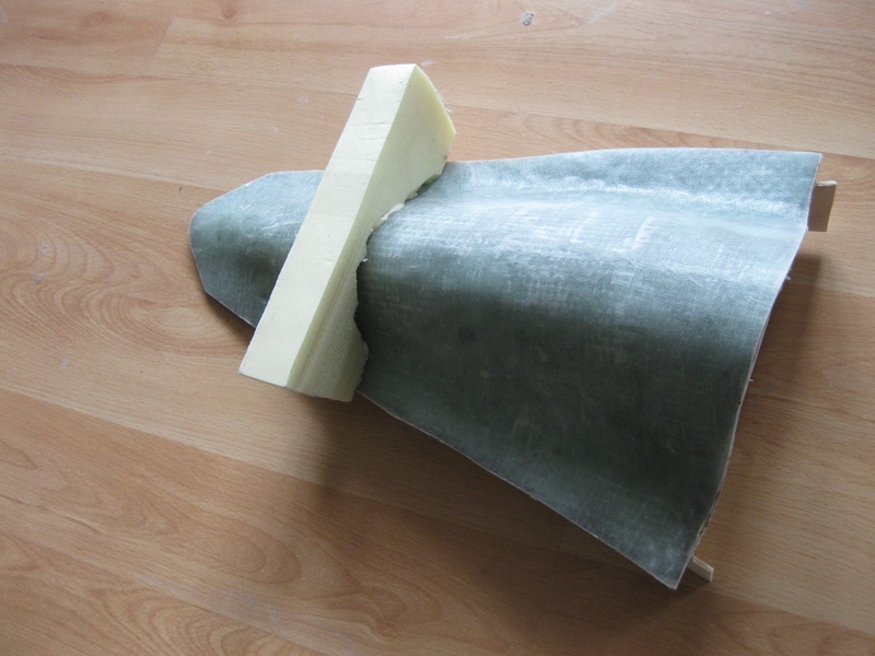

Hallo Christian, ich mach das öfter so, auch das aufkleben der Kabinenhauben auf den Rahmen mach ich direkt am Modell oder mal eine einfache Form für Reparaturen (X-mess-Flügel) oder Ersatz (LS3-Haube in GFK). Sorgfältiges Abkleben und Trennmittel sind dabei natürlich oberste Pflicht.
Ob das Mittelstück mit den Hauben nachher tatsächlich alltagstauglich ist muß sich erst noch zeigen, aber die Kohleteile da drin steifen extrem gut aus. Es ist ein deutlicher Unterschied zum reinen Holzteil, vor allem bei der Verwindung zwischen vorderer und hinterer Steckung.

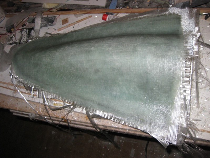

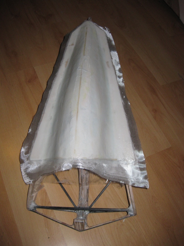

Heute hab ich das Urmodell der hinteren Haube fertig eingetrennt und die Form laminiert. Der Probeansatz des mehrere Jahre alten Formenharzes von Gestern war heute steinhart, deshalb hab ich das tatsächlich noch verwendet. Es hat dann auch auf dem Urmodell relativ schnell angeliert, sieht also von dieser Seite vielversprechend aus. Ich hoffe es sind keine Lunker und Lufteinschlüsse in der Oberfläche.
Der harzansatz war diesmal auch bei mir ein bisschen größer, 1 x 160 Gramm Oberflächenharz (das muß wech das alte Zeugs :wink: ) 1 x 180 Gramm und 1 x 90 Gramm L285. Hier die Fotos:
Oberflächenharz
Oberflächenharz
Glasschnitzel zum kuppeln
Die "richtige" Kupplungsschicht aus Glas-Microballon-Baumwollflocken-Mumpe wird nach dem angelieren nach ca. 1 Stunde aufgetragen........
...und anschließend gleich die Glaslagen auflaminiert. Das härtet jetzt so erstmal aus.
Der Aufbau ist teilweise aus Resten und sehr dickem Gewebe das ich noch hier habe etwas improvisiert, normalerweise wäre er bei dieser kleinen, einteiligen Form ohne Ecken:
- Formenharz
- Kupplungsschicht
- 1 x 80er Leinen
- 1 x 160er Köper
- 3 x 320er Köper
- 1 x 160er Köper
- 1 x 80er Leinen

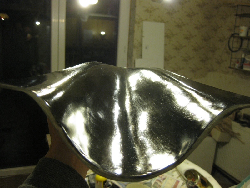

das L285 ist ja bei Kalthärtung kein schnelles Harz, aber da die Form mit Urmodell noch in meinen Backofen paßt konnte ich meiner Ungeduld nachgeben und das Ausformen durch Tempern deutlich beschleunigen.
Zuerst hab ich die Form besäumt, dann bei 70° 3 Stunden in den Ofen und dann der große Moment....
Besäumte Form incl. Urmodell mit Styrodur-Fuß
..und von unten.
..und von unten.
Nach dem öffnen mit PVA-Trennmittelresten.

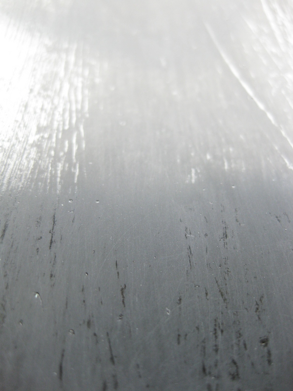

Nach dem reinigen der Form zeigten sich ein paar unschöne Fehler: es waren einige Restriefen und Microlöcher in der Oberfläche und an einigen Stellen zeichnet sich das Gewebe vom Urmodell ab. Das kommt davon wenn man sich den Füller spart :oops:
abzeichnen der Gewebestruktur

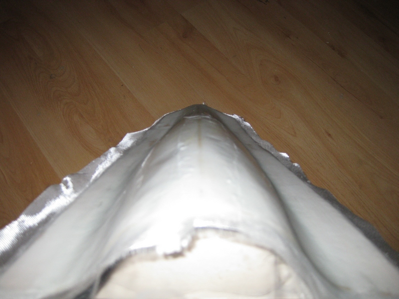

Ich hab dann einen Versuch gemacht in der Form mit 1200er zu überschleifen und das geht ganz gut, zumal die Form eh nicht hochglänzend sein soll. Hier das Ergebnis des Versuchs, die Lunker auf dem Bild sind in Wirklichkeit sehr klein, meine Kamera hat einen sehr guten Makromodus. Wenn da noch 3 x Wachs und 1 x PVA drüber sind dürfte von den Riefen und Lunkern kaum noch was zu sehen sein.
Testweise überschliffene Forminnenseite
So sieht die Form derzeit aus. Rechts die überschliffene Seite, links die Seite wo die Gewebestruktur noch drin ist. Die Paßform auf dem Mittelstück ist recht gut und die etwas beulige Oberflächenform unterstreicht nachher den Blechcharakter. Ich bin optimistisch dass das Endergebnis sehr authentisch sein wird, gerade wegen der kleinen Fehler :wink: , aber Gewebestruktur im Blechdeckel ginge gar nicht :oops:
Formmulde
Formmulde

Das Ergebnis ist doch garnicht schlecht. Hast du keinen Systementlüfter drin gehabt? Falls doch, sollten/dürften die pinholes in der Kupplungsschicht ja eigentlich nicht sein imho.
Aber das Ergebnis sieht wirklich absolut brauchbar aus auf den Fotos, da hab ich schon anderes produziert, bei dem dann wirklich das Material für die Tonne draufgegangen ist... :roll:
Zu gerade darf der Rücken doch eh garnicht sein, im Original war das Blech ja auch ein bissl wellig :wink:
Re: Horten XIV Maßstab 1:4
Verfasst: So 27. Feb 2011, 18:44
christianka6cr hat geschrieben:Hast du keinen Systementlüfter drin gehabt? Falls doch sollten/dürften die pinholes in der Kupplungsschicht ja eigentlich nicht sein imho.
kein Systementlüfter und die meisten Pinholes sind auch im Urmodell, nicht in nur der Deckschicht der Form. Ich hab zwar am Urmodell ein bisschen Gewebestruktur gesehen, aber nach dem Trennen war das eigentlich weg. Letzlich hat es sich dann doch durchgedrückt.
Ich bin grade mit einer Stunde 1200er schleifen und polieren mit Viss fertig und die Gewebestrukturen sind weg, die meisten Pinholes auch. Wenn ich das Urmodell mit Füller und schleifen "fachgerecht" endgefinished hätte wäre die gleiche Zeit drauf gegangen...O.K. das Ergebnis wäre ein bisschen besser gewesen...aber ich bin jetzt zufrieden :-)
Jetzt trocknet die gereinigte Form vom Waschwasser und nach dem Essen kommen zumindest noch ein paar Durchgänge Grundierwachs rein.
Die erste Testhaube wird bald aus der Form fallen :wink: ...und ich freu mich schon riesig das Modell das erste Mal fertig bespannt und mit allen Außenhautteilen zusammengebaut zu sehen :)
Verfasst: So 27. Feb 2011, 22:52
Hallo Leuts,
die Nacharbeit hat sich gelohnt. Jetzt ist nach dem schleifen auch noch 3 x Grundierwachs drin und 1 x PVA und es sieht so aus:
Das Streiflicht vergrößert die kleinen verbliebenen Fehlerchen etwas, die Form sieht jetzt aber richtig gut aus :)
Jetzt kommt da noch 1K-Lack rein (Silber von Revell :D ) und morgen wird die 1. Haube laminiert wenn nichts unvorhersehbares dazwischen kommt.....
