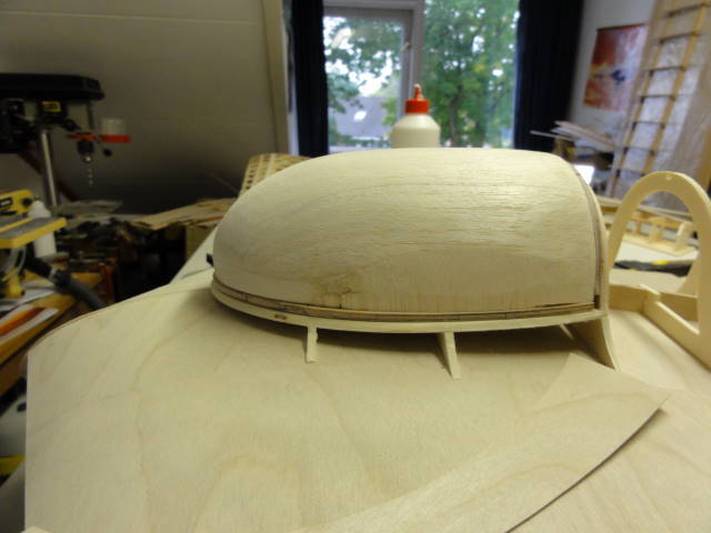

Re: Horten HXII
Verfasst: Mo 21. Okt 2013, 17:33
von Tino R.
ich habe mir mal die Daten von Thomas angesehen und mit den von Brain und mir verglichen. Es scheint als ob alles übereinstimmen würde.
Hier mal eine 3D Ansicht von der Konstruktion die ich damals gemacht habe.
Hier habe ich die Haube schon mal durch das CAM laufen lassen.
Zum Vergleich noch mal die Haube von Peter. Der Unterschied ist, glaube ich, deutlich zu erkennen.
Haube Peter.JPG (45.91 KiB) 4682 mal betrachtet
Nun muss ich erstmal einen Klotz zum fräsen fertig machen und eine neue Spannzange für einen langen Fräser bestellen.
Gruß Tino
Re: Horten HXII
Verfasst: Mo 21. Okt 2013, 18:55
von Peter V.
Tino,
soll Ich Dich meine beide Klotzen schicken?
Debn hast Du die innerhalb einige Tagen.
Gib mahl bescheid.
Grüss
Ps:
hälte mich anbefohlen für die "Probebau" deines erstling :D
