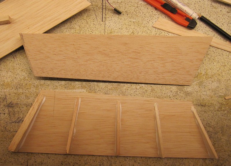

Bei der Beineke ASH-26 ist original ein massiver Balsaklumpen als SR dabei, den könnte man aber auch super als Trimmgewicht nehmen, das Balsa scheint eine extra schwere Quali zu sein...
Ich mach mir ein neues, erstens bissl größer um sie noch besser um´s Eck zu bekommen und zweitens um ein vielfaches leichter um das Zusatzgewicht des HR-servos direkt im Ruder wieder auszugleichen. Ich mag halt Umlenkhebelgedönse nicht, die haben immer Kraftverluste und Spiel.
oben der Originalklumpen, unten das Rippen-SR

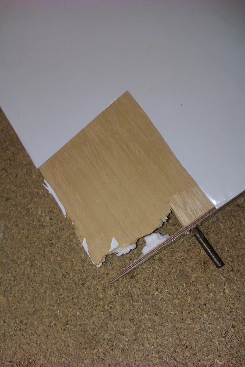

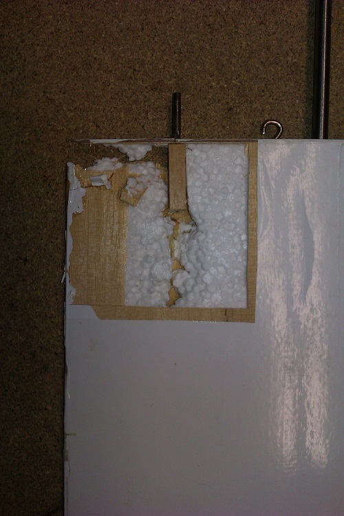

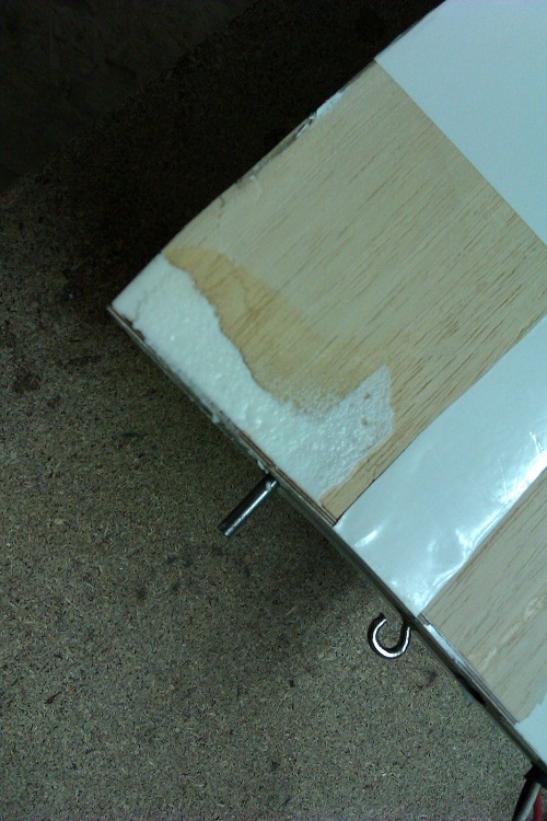

Da Steffen meinte ich habe keine Eier in der Hose um euch die langweiligen Bilder meiner B4-Reperatur zu zeigen, werde ich ihm das Gegenteil beweisen. :D
Zu erst mal wie es dazu kam. Ich war mit der Kleinen beim Hangfliegen und wollte landen. Leider hab ich etwas die Gleiteigenschaften der B4 unterschätzt und hing daraufhin in dem Busch der hinter mir Stand. Dabei hat es mir an der Wurzelrippe die Endleiste etwas zerdrückt was ich jetzt dank Christians Hilfe repariere.
Hier das Bild des Schadens:
unten
unten
oben
oben
Habe das ganze jetzt mit einem Harz-Microballon-Gemisch gefüllt. Wenn das dann getrocknet ist wird die Stelle noch gespachtelt, geschliffen und wieder zu bespannt. :thumbup:

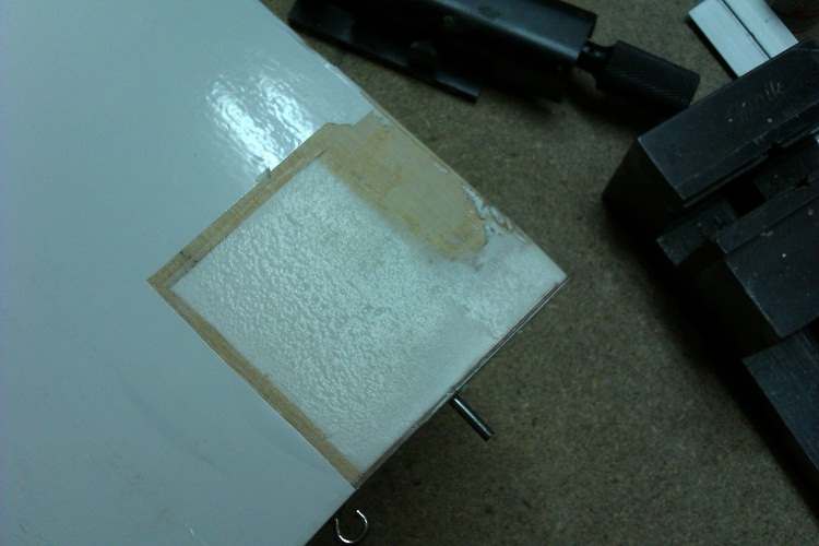

Hallo Jungs,
hier das Ergebnis:
Wird jetzt noch bisschen verschliffen und dann wieder bespannt und dann können die nächsten Tage mit Wind kommen. :mrgreen:

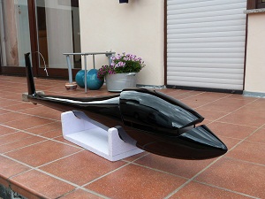

Hi,mal ein Bild aus der Lackiererei,Mistral C Black Edition :mrgreen:
k7+mistral 199.JPG (52.58 KiB) 8816 mal betrachtet
gruß Thomas
PS:Hi Elmar jetzt bist du wieder drann :thumbup:
Verfasst: Do 19. Jul 2012, 18:10
von Goofy
Thomas!!!!
Sieht ja total genial aus!! Freue mich schon auf`s Weitermachen
Verfasst: Do 19. Jul 2012, 18:37
Genial. Ich würd mich dann gerne schon mal anmelden für ein Rümpfle :wink: :D
Verfasst: Do 19. Jul 2012, 18:43
von Goofy
Hi Christian
Du bist ja im wahresten Sinne des Wortes ein Mistral-Insider :D :D

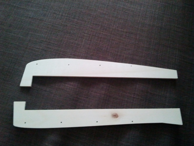

von Löschknecht
Servus Zusammen,
auch von mir mal ein Bild aus der "Werkstatt", denn eigentlich liegen sie ja schon auf dem Sofa :-)
Nix wildes oder berauschendes...
2012-07-19 20.03.40.jpg (171.97 KiB) 8782 mal betrachtet
...nur was soll das sein?
Richtig das soll der Dummy einer Schneidschablone für Bernd sein. Davon bekommt er jetzt erst mal zwei zum Testen aus 4mm Sperrholz. Ist er damit zufrieden werden die Schablonen aus Alu angefertigt.
