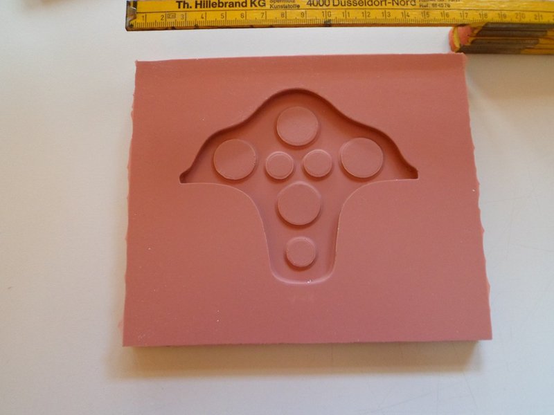

Hi Marco, evtl Interesse an einem Guss?
ASW 20 Cockpit 1:3
ASW 20 Cockpit 1:3
Re: Asw 20 3,2m
Verfasst: Do 19. Apr 2012, 22:04
von Studi
Hallo Michel
An meinem "möchtegern Cockpit" verändere ich nichts mehr...und das Fligerli ist sowieso in 5:1 gehalten :wink: ...
Lg Marco
