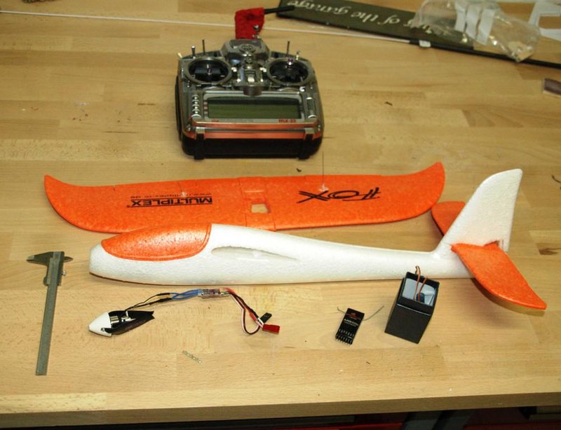

Was ihr euch traut über die Hankante zu wuchten :thumbup:
Abgesehen von dem Platz im Bastelkeller den ihr haben müsst :mrgreen:
Bei mir hats nur für einen 490er Fox gereicht, mehr war nicht drin :cry:
Der soll dann mal in ein paar Tagen am Haushang fliegen.
Monsterfox mit E-Thermik
