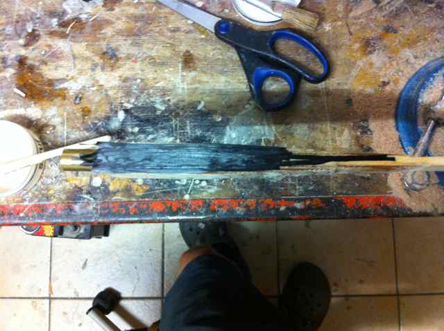

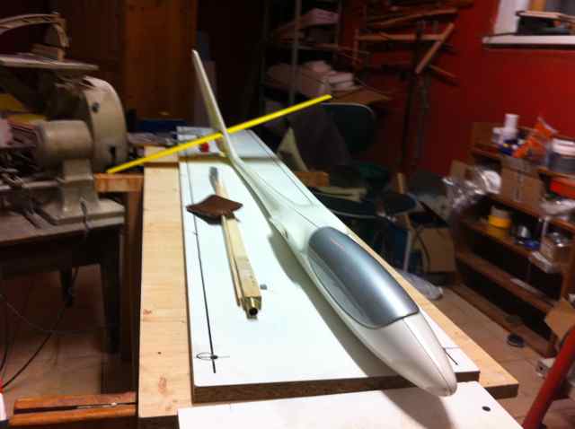

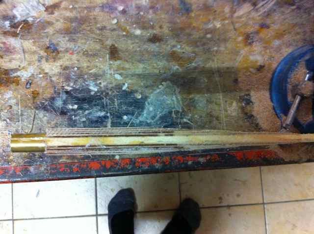

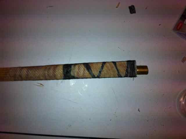

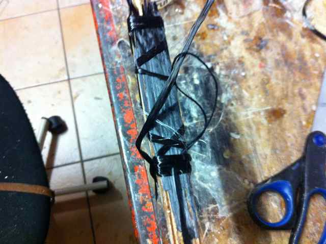

So, ich werde mal einen Zwischenbericht melden. Bei mir gehts leider nicht so flott wie bei manch anderen. Ist ja auch mein erstes Projekt dieser Ordnung.

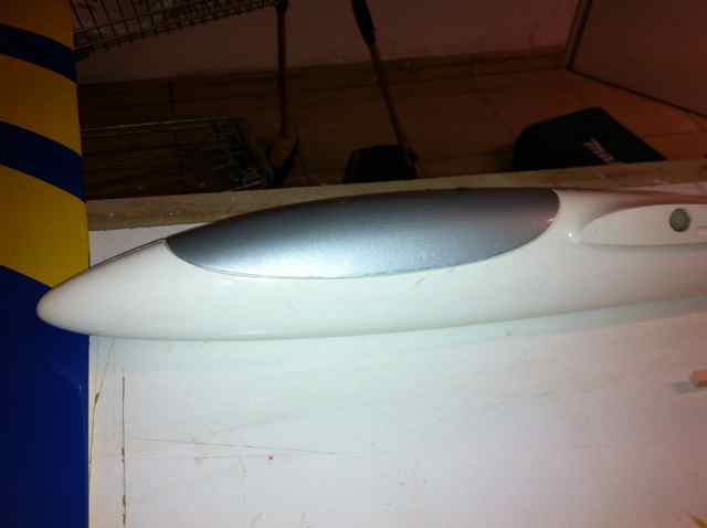

Habe nun die Haube in Silber/ Metallic gespritzt und den Stahldraht zur Befestigung eingeklebt.
Seiten- und Höhenruder sind fertig. Das schwierigste war das Verkleben des Bowdenzugs fürs Seitenruder. Beim Höhenruder kommt eine Kohleschubstange zum Einsatz.

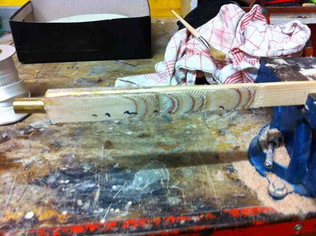

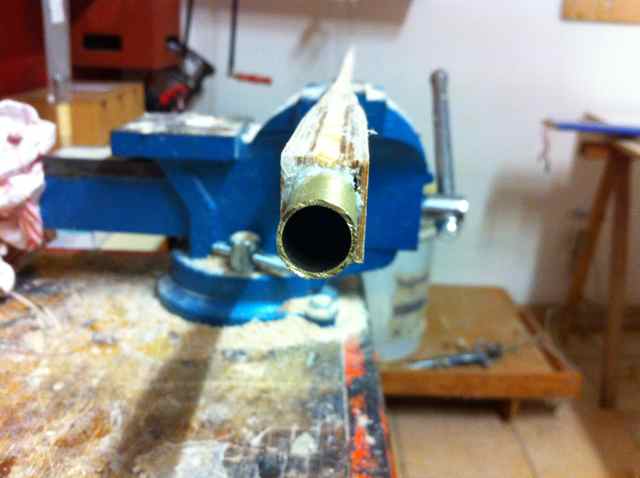

Den Holm habe ich gemäß der Grafik (weiter vorne im Thread) gebaut. Anschließend habe ich den Bereich wo das Rohr in den Holm kommt oben und unten mit Rovings belegt. Dann habe ich den Holm, dort wo das Rohr in den Holm läuft bzw. wo es wieder aufhört, mit Roving umwickelt und nochmals diagonal über den gesamten Steckungsbereich gewickelt. Bei der letzten Umwicklung habe ich eine Schlaufe (Bindfaden) mit drunter gewickelt. Das Ende des Rovings habe ich dann in die Schlaufe gelegt. Dadurch konnte ich das Ende dann, durch ziehen am Bindfaden, unter die Wicklung ziehen, sodass das Ende nicht freibleibt sondern von der Wicklung gehalten wird.
Jetzt wäre es dann soweit die Holme in die Flächen zu kleben, die Ausschnitte sind schon gemacht. Nur habe ich, wie gesagt, das Problem, dass bei einer Fläche die Gurte nicht ganz gerade drinliegen, wodurch der Kiefernholm nicht auf die UD- Gurte zum liegen kommt. Ich werde nun einfach den Holmausschnitt vergrößern, sodass ich nochmals UD- Bänder reinlegen kann. Nur weiß ich nicht, wie ich dann die dadurch entstandene Lücke (der Ausschnitt ist ja dann um einiges breiter wie der Holm füllen soll. Ich hätte mir gedacht ich mach das einfach in dem ich ein paar Streifen Depron zum Auffüllen nehme. Was meint ihr??

Re: Joker.mod; Modelle auf Basis des ehemaligen MPX-Jokerrum
Achja, anschließend habe ich noch den Steckungsbereich mit einem Glasfaserschlauch überzogen.
Hier ein paar Bilder.
Wäre super wenn ihr mir mit meinem Holmausschnittproblem helfen könntet.
Danke
Danke
Depronstreifen klingt doch gut.
Habe im Baubericht von einem leichten Pfeil gelesen, das der Holmsteg aus Depron mit Glasschlauch besteht.
Du kannst aber auch mit dem Bügel Styrostreifen in passender Breite machen.
Super, danke! Werde das dann so machen, außer jemand anders sagt es wäre blödsinn.
Wie gefällt dir die Haube??

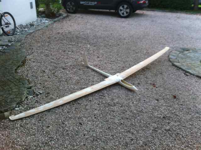

Bei mir wirds langsam was! Daher möchte ich euch die Fotos nicht vorenthalten!
Hoffe, dass ich nicht zu viel gepfuscht habe, ist ja schließlich mein erstes Projekt dieser Sorte. Bedenken habe ich ob alles passt mit dem Anstellwinkel der Fläche und so und ob die Profiltreue einigermaßen gegeben ist, da ich ja doch ein wenig gespachtelt habe. Daher bin ich auch gewichtsmäßig nicht gerade leicht unterwegs. Die Flächen wiegen ca. je 1kg
Heute hab ich das Servobrett eingeklebt. Muss nur noch bespannen, Anlenkungen machen und die Ruder anscharnieren.
Wollte noch schnell fragen wo ca. der Schwerpunkt hin soll bzw. EWD Ruderausschläge (Speziell am Pendel- HR)
Vielen Dank und schöne Grüße

Servus Carlos
Schön das du noch dran bist. Dachte schon du hast aufgegeben
1kg in nackig bis jetzt ist deftig, Flugfertig wird das dann ja gegen 1,3kg gehen, aber naja, fliegen wird er auch in schwer richtig gut. Ein Joker mit den Profilen und der Spannweite wie du ihn baust fliegt seit Frühjahr in Frankreich mit 4kg normal und 5,5 kg aufgebleit richtig klasse. Laurent fliegt ihn auch im DS, aber naja, das ist nicht unbedingt das perfekte Einsatzgebiet
EWD 1°, Schwerpunkt weiß ich nicht, bringt aber auch wenig, denn er hat die Endleiste nicht wie du gerade gemacht (was ich schöner finde), sondern leicht vorgepfeilt sodass er eine gerade 1/3 Linie hat.
Machst ihn einfach mal bissl hinter die 1/3 Linie, durch die gerade Endleiste könnte es sein, dass du bis fast 50% gehen könntest. Stell die EWD auf ~1°, renn dann mal die Straße entlang und lass ihn in der geöffneten Hand "gleiten", dann spürst du wohin die Tendenz gehen wird.

Japansäge und Schleiflatte hab ich ja, was mir auch sehr gute Dienste geleistet hat war die kleine Surform Rasp von Stanley. Aber mit der Oszisäge wärs angenehmer und in einer viertel Stunde erledigt.
Die Pressbank war ja gerade nur hat sie sich leicht durchgebogen. Nächstes mal lege ich einfach zwei Siklaschienen drunter.
Vakuumziehen hat beim Leitwerk recht gut funktioniert, zumindest in voll GFK Positivbauweise. Mir ist das einfach angenehmer als mit den Schraubzwingen.
Ich möchte hinzufügen, dass ich hier nicht das Flächenbauen neu erfinden oder gar jemanden belehren will. Ich möchte nur meine Gedanken die ich mir so gemacht habe von euch bewerten lassen. Es führen ja viele Wege nach Rom aber nicht jede Vorgehensweise funktioniert für jeden gleich gut.
Aber zurück zur Kernfrage:
Gehe ich recht in die Annahme, dass ich mit einem Dur- Kern etwas Gewebe sparen kann bzw. dass Sperrholz einfacher zu verarbeiten ist und eine schönere Oberfläche gibt? Oder seht ihr darin keine Vorteile, wo wären die Nachteile?
Lg

Hallo Koarl,
Sperrholz ist für Seglerflächen nicht geeignet. 0,4 mm Sperholz wiegt 400 g/m². Du hast null Möglichkeit irgend was zu schleifen und mußt extrem sauber arbeiten. Die größtem Platten bei den dünnen Sperrhölzern sind 1250 x 1250 mm und sau teuer. Die Beplankung nimmt zwar gut Torsionskräfte auf, von daher brauchst Du keine dicken Gewebeeinlagen, aber einen ausreichend dimensionierten Holm für alle Biegegräfte.. Die Beulsteifigkeit und Grifffestigkeit ist schlecht.
Von der gemischten Bauweise mit fermacell und Harz halte ich gar nichts. Die extrem dicken Gelege bringen jede Menge Gewicht und, wie du selbst erlebt hast, Probleme in der Nachbearbeitung.
Wenn ich mir deine bisherigen Ergebnisse anschaue, dann empfehle ich dir folgenden Aufbau:
# Nimm Dickeres Furnier, damit Du was zum Schleifen hast. 1mm Abbrand bei den Kernen und 1,5 mm Furnier geben dir genug Fleisch. Zum Schleifen 40 cm lange Alu-Uprofile mit 40er oder 60er Bandschleifer-Band bekleben, damit geht das super. 45° Kreuzschliff...
# Zum Verkleben nimmst Du gutes Harz. 40 min. Topfzeit reichen, wenn du mehrere kleine Mengen anmischst. Für die Torsionslage Gewebe wiegen und 20% mehr Harz anrühren. Mit Spachtel/Kreditkarte aufbringen.
# Als Gewebe nimmst Du 160er Glas Diagonal vollflächig. Das ist einfach zu verarbeiten und billig. Zudem hast Du wenig Nacharbeit.
# Dein Holmaufbau scheint so weit in Ordnung zu sein.
# Styro als Kern funktioniert, ist leicht und bewährt. Bei Styrofoam sind mehr Spannungen im Material und es kann zu Verklebeproblemen kommen. Wichtig ist eine gute Prfiltreue der Kerne. Ich schneide nicht mehr selbst, sondern kaufe CNC geschnittene Kerne bei Faller. Da stimmt das Material und die Genauigkeit und Herr Faller kennt viele Tricks und Kniffe.
# Wenn Du schon eine Vakuumpumpe hast, dann würde ich die in jedem Falle benutzen. By Styro dar der Unterdruck 0,25 bar nicht unterschreiten, sonst verdrückt sich das Profil.
So kannst Du relativ leicht und vor allen Dingen schnell bauen. Schau dir die Bauberichte von meiner ASW und dem Salto hier an und stöbere mal nach dem User "Kneubi" im RC-Network. Dort findest Du Alles im Detail beschriben und mit Bildern dokumentiert.
