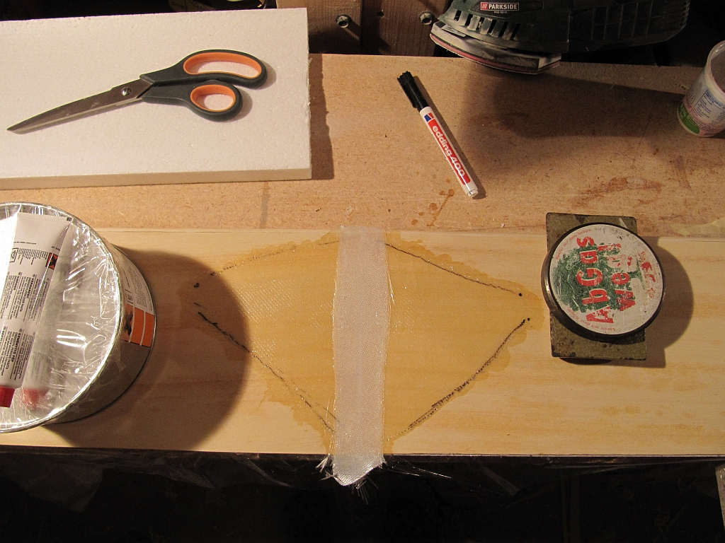

3° Verbinder aus Kiefer mit kräftig Mumpe zwischen die UD-Holme gebappt, obendrauf 220er-50mm-UD-Band am Ende spitz geschnitten, Trapez aus 166er, Band über dem Knick aus 200er Hohlfaser

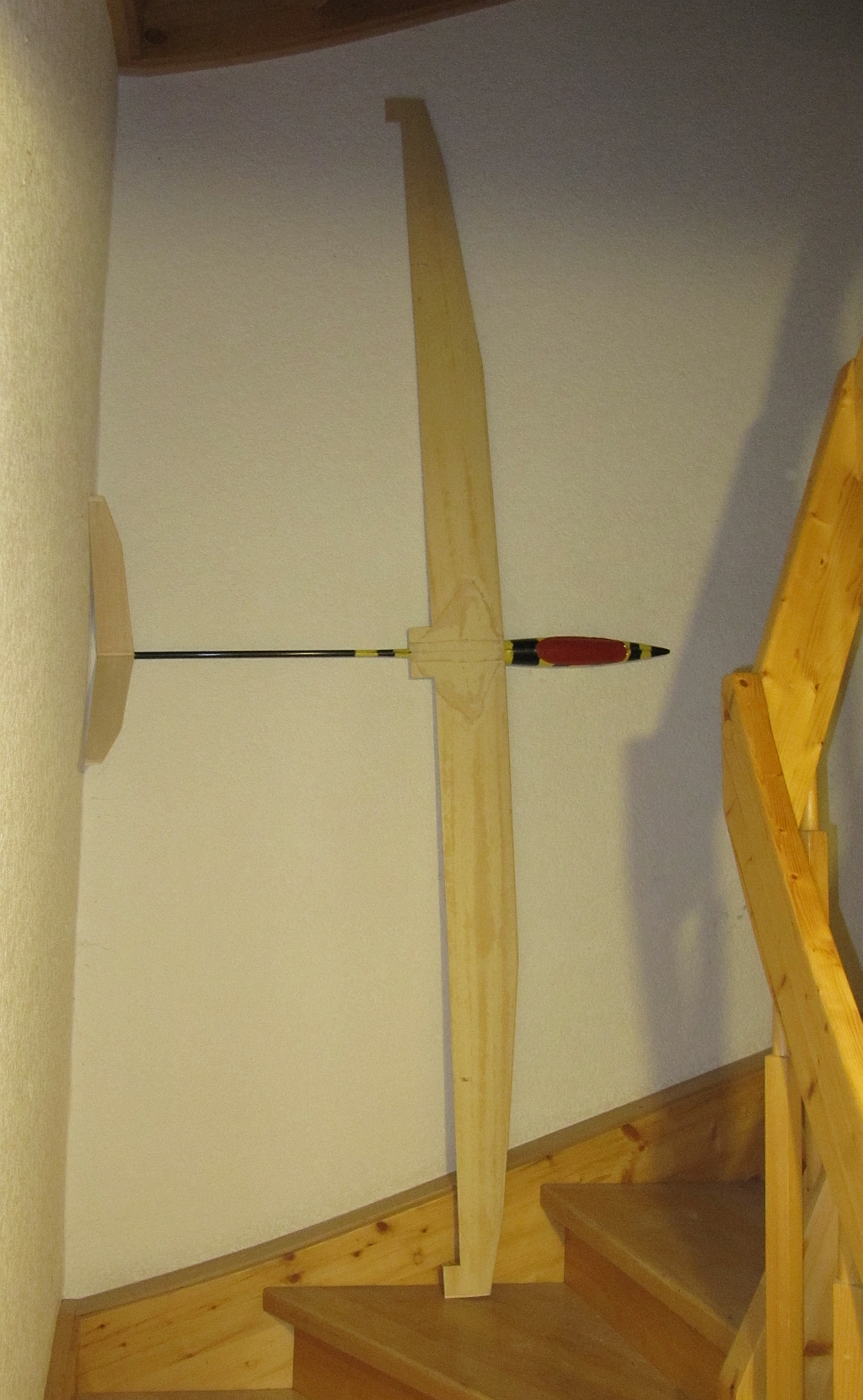

Besuch im Keller, leider mit schlechtem Gleitwinkel wie sich später beim Einfliegen rausstellte...

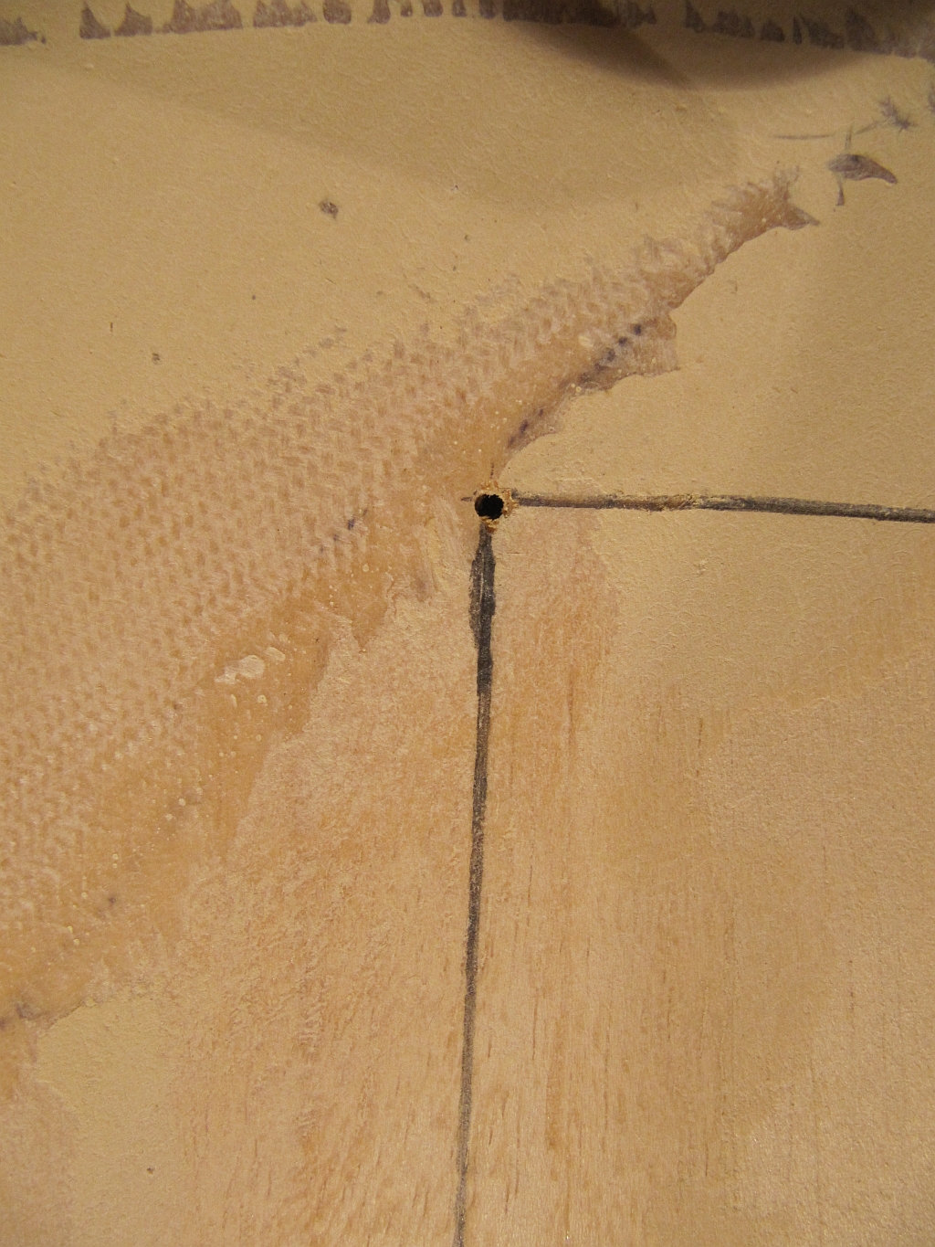

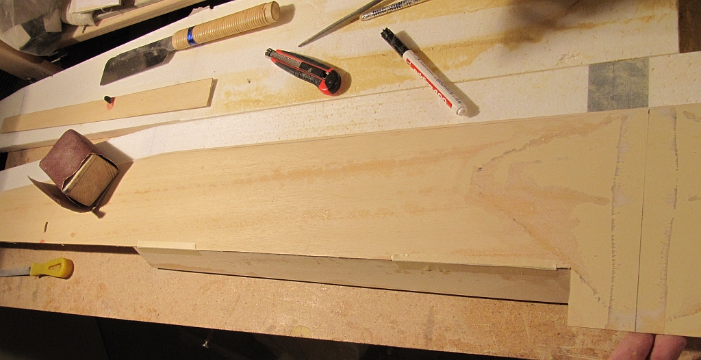

Die Ecken von unten her, also der Verkastung senkrecht anbohren und die Ruder einzeichnen
Auf dem ausgesägten Ruder die Kante die stehen bleiben soll mit einem dünnen Eddingstrich markieren, damit man keine Löcher in die Kehle schleift ;-)

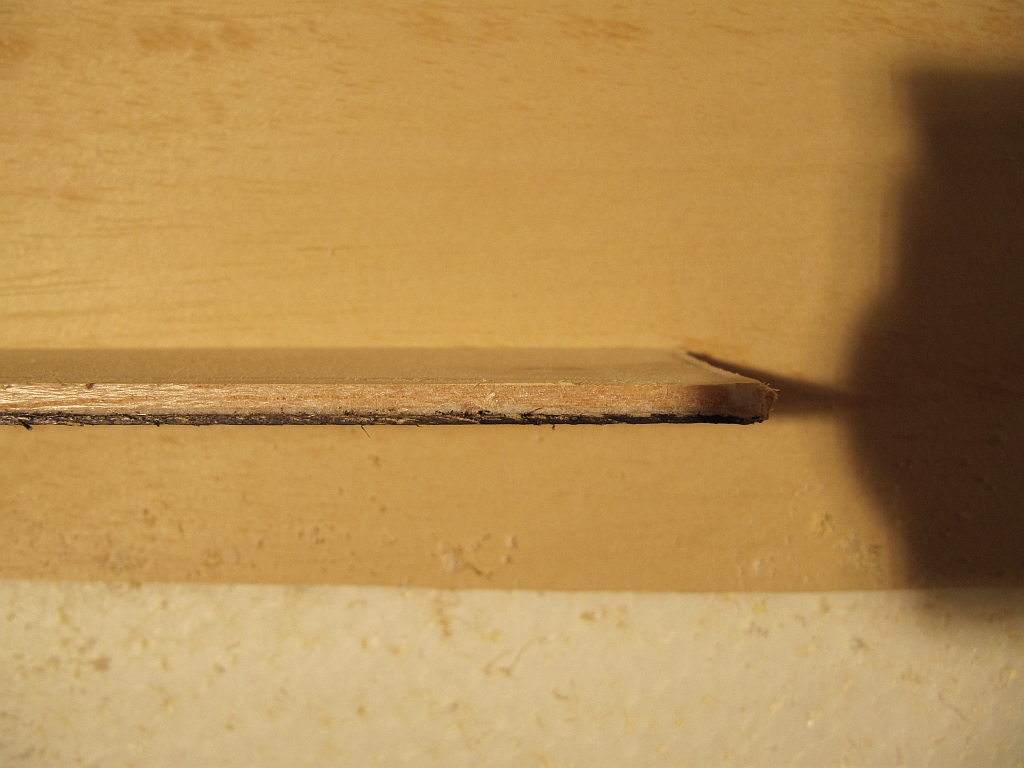

Ruderspalt gut, alles gut.

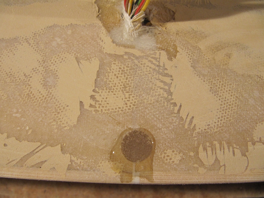

Dadurch wird die Fläche mal an den Rumpf geschraubt. Loch von unten duch die Beplankung bis in das Styro gebohrt, NICHT DURCHBOHREN!!!!! Dann Styro soweit man mit einem dünnen Schraubenzieher kommt rauspopeln, 5min.-Gummi anmachen, mit dem Fön flüssig wie Wasser machen und langsam reinlaufen lassen damit die Luft entweichen kann. Wenn das dann trocken ist, einfach durchbohren, fertig ist ein knallhartes Schraubenloch.
Morgen kommt dann die Folie, passt also alles perfekt.
