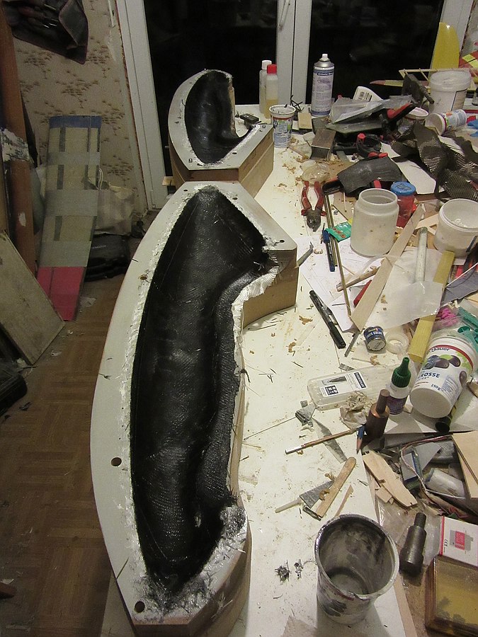

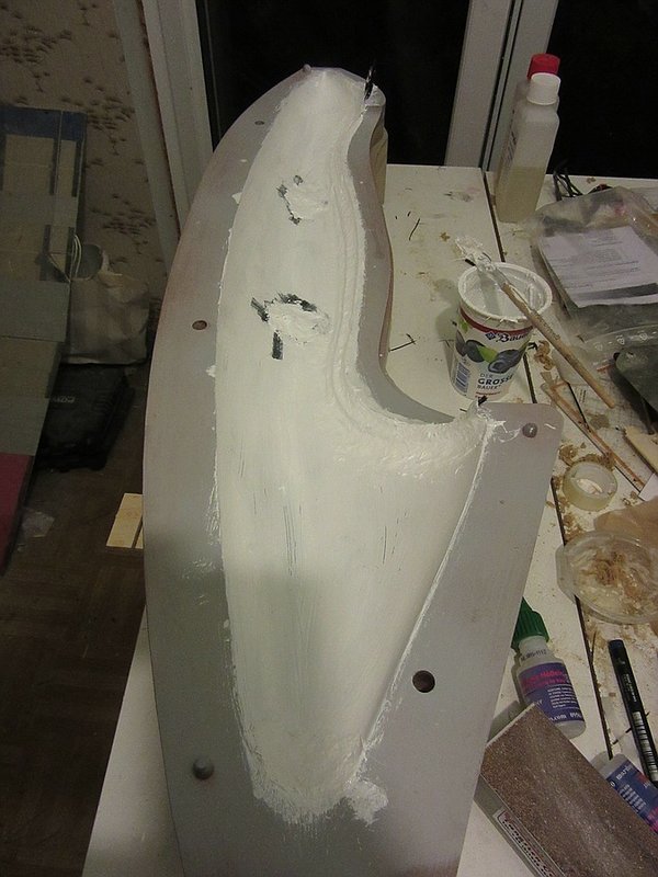

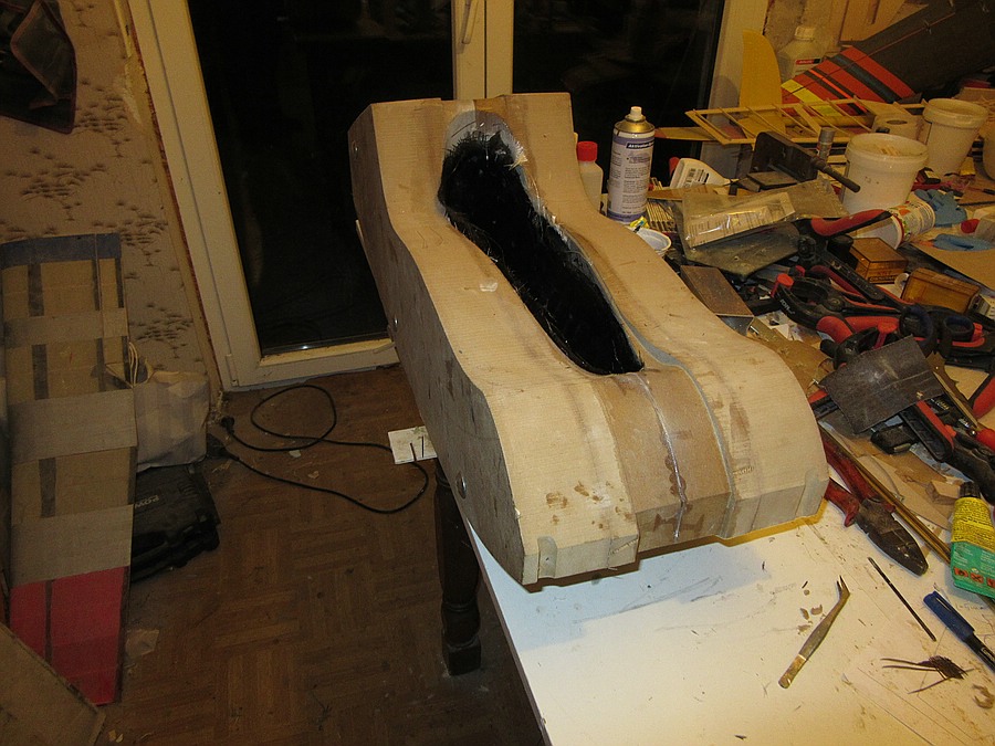

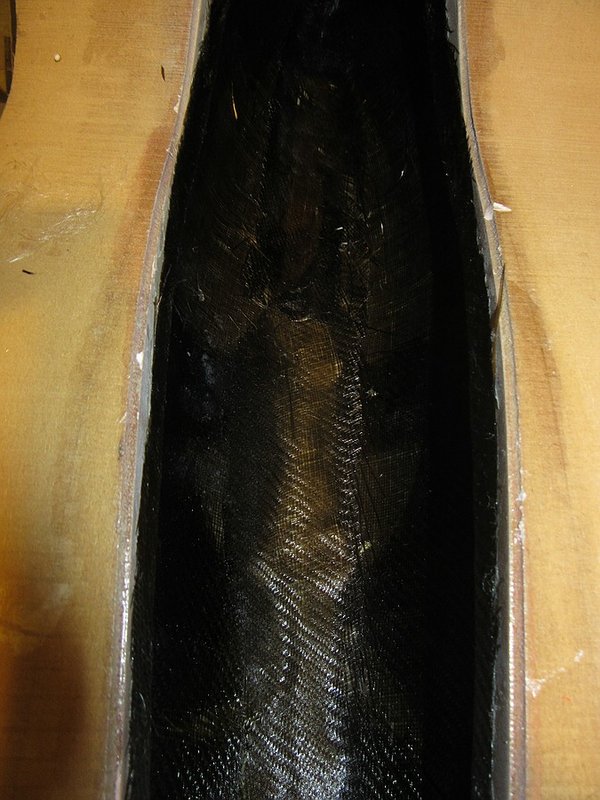

die SB13 MDF- Rumpfform ist zu, ich hoffe dass da am Sonntag ein brauchbarer Urmodell-Rohling raus hüpft und die Form danach noch für mindestens einen Prototypenrumpf taucht :roll:
Rein laminiert habe ich ein paar Glasrovings, eine Lage 160er Glasköper und 4 Lagen von meinem schwereren Basalt Köper, ich glaube es ist 220er, Oberfläche ist mit weißen Pigmenten eingefärbtes Epoxy-Vorgelat.

Mit was hast Du getrennt ? PVA?
Beiträge: 6496
Re: SB 13 als Modell

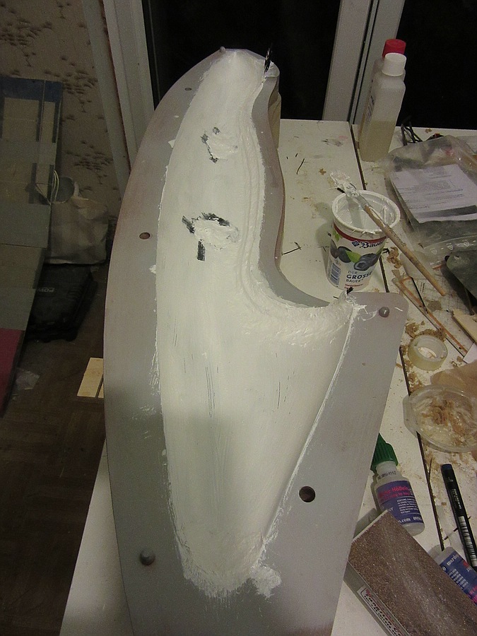

Hallo Elmar,
ich habe 5 x Grundierwachs mit jeweils polieren und dann PVA in die Form gestrichen. Beim PVA streichen ist die Oberfläche nicht so toll geworden, ich werd als nächstes mal ein Schwämmchen testen.
Die Form hat von Anfang an stark geschüsselt, die Trennebene hatte innen einen Spalt von ca. 3 mm. Da ich Schraubzwingen zum zusammen ziehen nicht traute habe ich 3 Verschraubungen M10 eingebaut. Ich hoffe die haben gut funktioniert, es kam beim Form zumachen jedenfalls das meiste der Mumpe wieder aus dem Spalt der Trennebene.
Morgen weiß ich dann wieder mehr und hoffe das Ergebnis motiviert zum stetigen weiter bauen, nicht so wie die letzten 4 Jahre :oops:
Das hört sich doch nicht schlecht an. Wenn die Oberfläche nicht optimal ist, dann ist das ja kein Beinbruch, da es ja "nur" ein Urmodell werden soll. Hauptsache es kommt aus der Form, ohne dass Urmodell, oder Form beschädigt werden. Da habe ich bei PVA keine Bedenken. Zum Abformen für die endgültige Form muss ja wahrscheinlich ohnehin nachgearbeitet, und die Oberfläche optimiert werden.

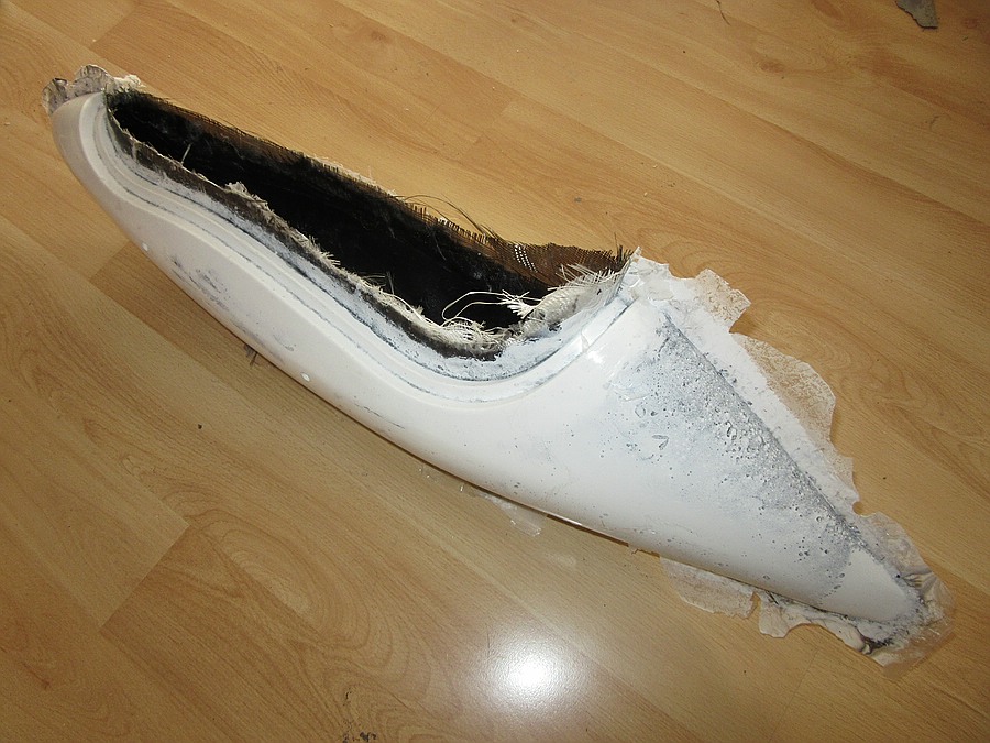

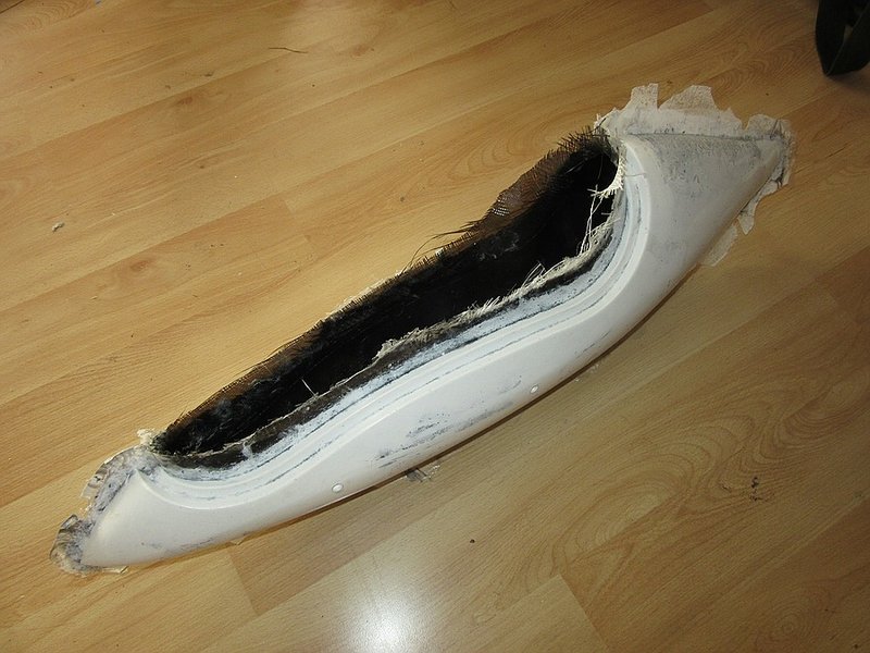

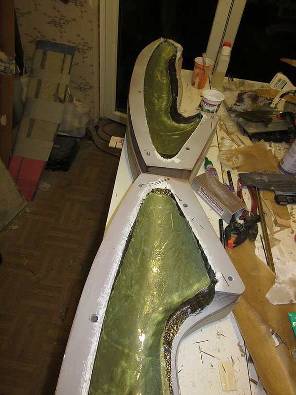

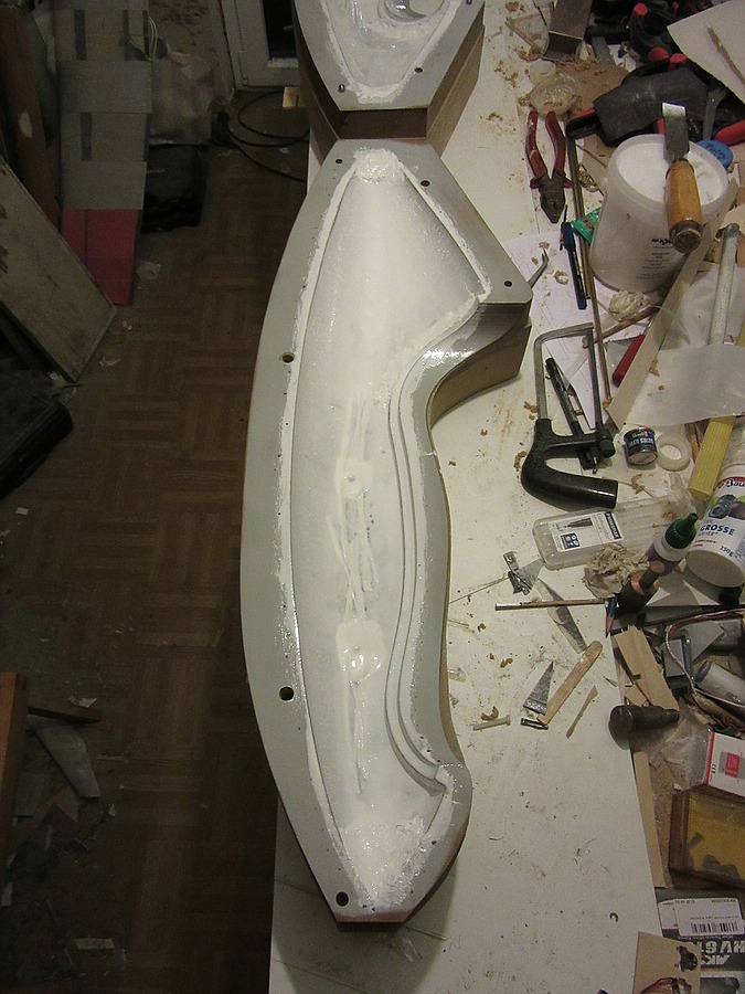

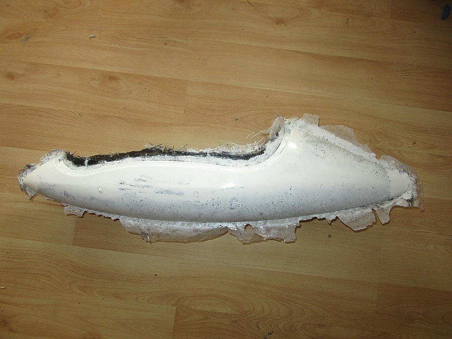

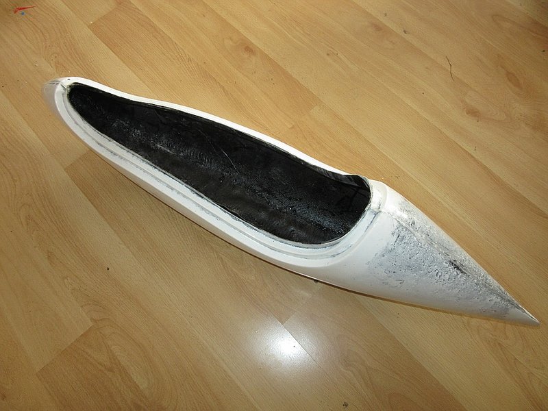

Hallo Leute, der Urmodell Rohling ist geschlüpft, Form und Modell sind OK :)
Die fleckige Oberfläche auf den Bildern kommt davon dass die Oberflächenschicht nur dünn und mit Pigmenten weiß eingefäbt ist, während die ersten Gewebelagen mit schwarz eingefärbtem Harz laminiert sind. Eine gleichmäßig gefärbte Oberfläche ist hier nicht gefordert.
Jetzt kann man auch besser abschätzen wie gut die Form des Originals getroffen ist und das sieht nach Meiner Meinung recht gut aus. Hinten raus ist der Bürzel etwas lang und spitz, aber da ist genug Mumpe drin um die Originalform hinzuschleifen. Das Urmodell vor das Bild des Originals direkt von unten gehalten passen Winkel und Form des Hecks so, dass nach dem in Form schleifen eine gute Originaltreue möglich ist.
Für Scale-Fanatiker ist die Oberfläche aus der MDF-Form noch nicht ausreichend für ein flugfähiges Modell, aber wenn man ohne Deckschicht laminiert und danach etwas schleift, füllert und lackiert reicht das für Semi-Scale allemal. Ich bin recht zufrieden mit dem Ergebnis, danke noch mal an Norbert für die Zeichenarbeit, an Reiner für das MDF und an Manfred fürs fräsen :thumbup:

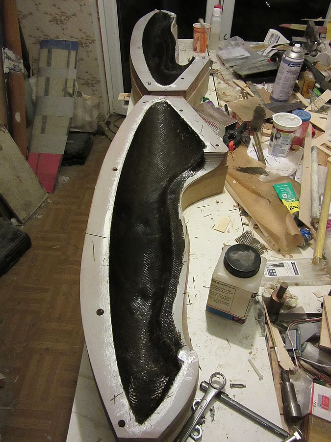

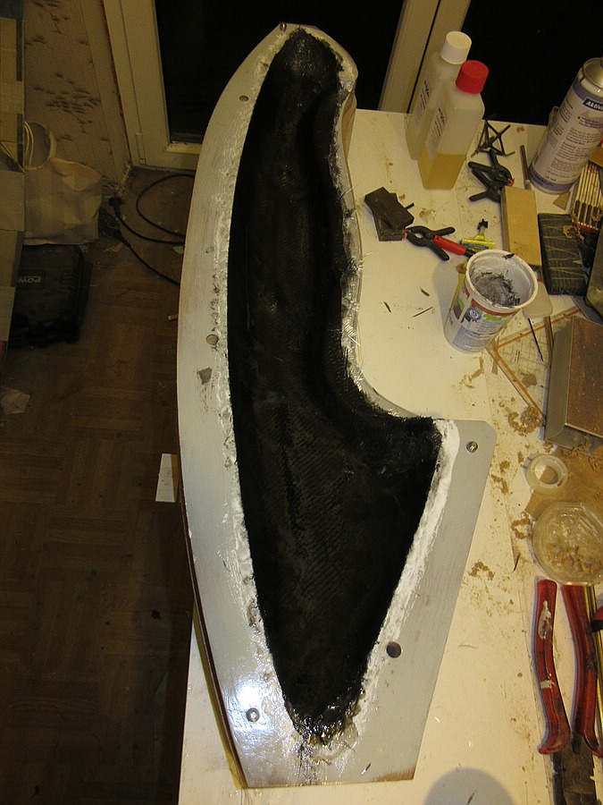

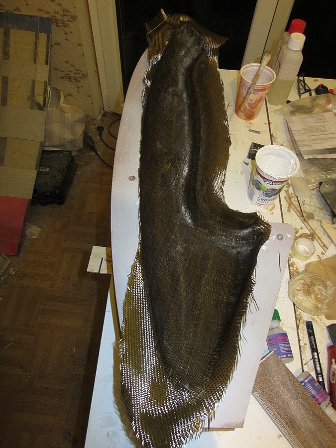

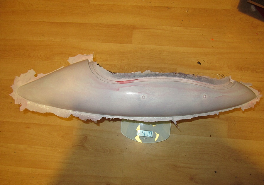

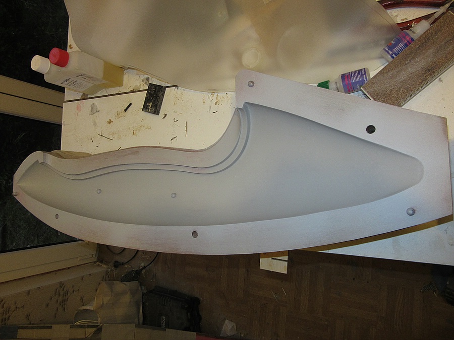

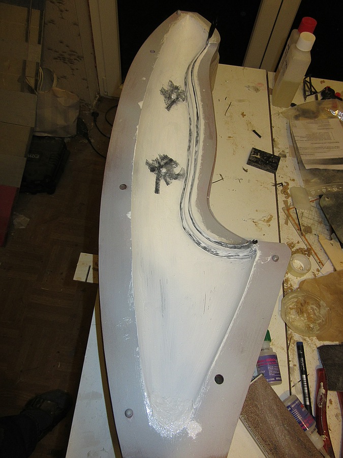

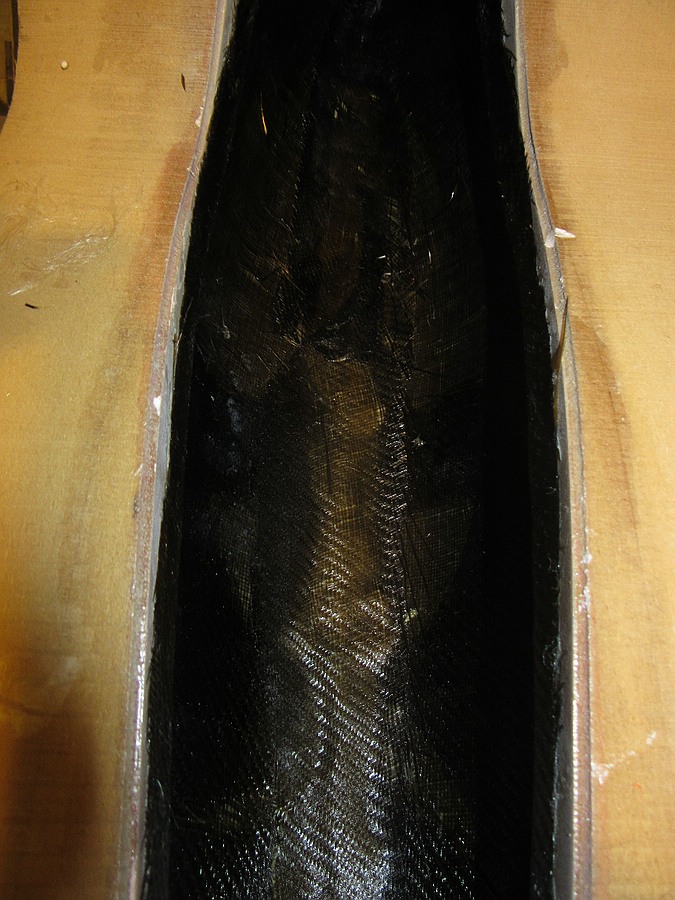

Aaalso, ......SB13-Rumpf # 2, diesmal flugfähig, hoffe ich.
Bei der ersten Abformung hat die Formoberfläche schon etwas gelitten und da auch die Oberflächenkontur an der ein oder anderen Stelle verbesserungsfähig ist hab ich als erste Schicht Spritzspachtel auf PVA- Trennmittel einlackiert um gut nachbeareiten zu können und als späteren Lackuntergrund.
Dann folgender Aufbau, wahrscheinlich ist das ziemlicher Overkill für so einen kleinen Rumpf ohne Leitwerk:
- Weiß eingefärbtes Epoxy-Vorgelat
- reichlich Kohlerovings sternförmig um die Torsionsbolzen und entlang des Kabinenrahmens
- Mumpe für die Kanten
- 50er Glas Feinschicht vollflächig
- 160er Basalt diagonal vollflächig
- 70er Kevlar diagonal vollflächig
- örtliche 160er Basaltzulagen über Torsionsbolzen und Steckungsbereich
- 160er Basalt orthogonal vollflächig
Trotz der einfachen Form des Rumpfs hat das laminieren mit Gewebezuschnitt und Angelierzeit der Deckschicht rund 4 Stunden gedauert.
Mitte kommende Woche will ich ausformen, ich hoffe die Form bekommt keine weiteren Schäden.

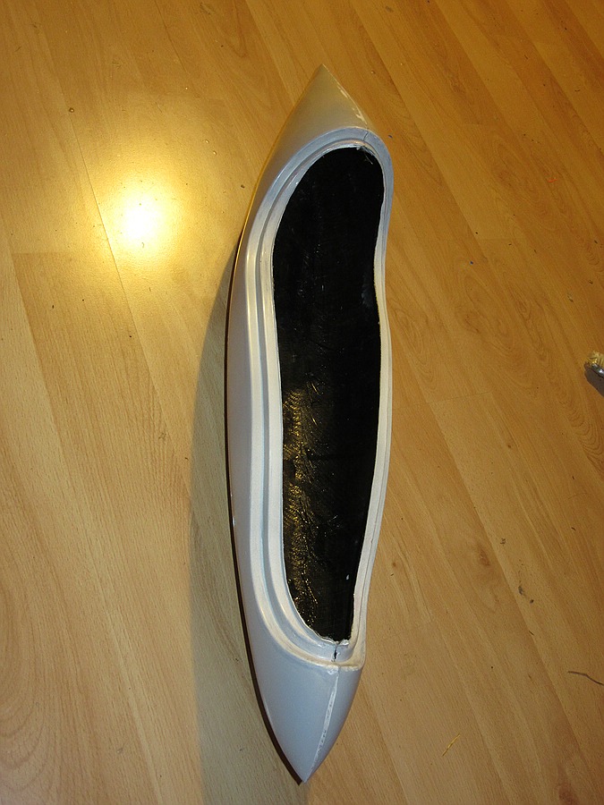

#2 ist raus, sieht gut aus :)
Beiträge: 6496

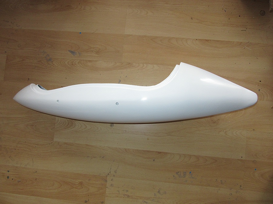

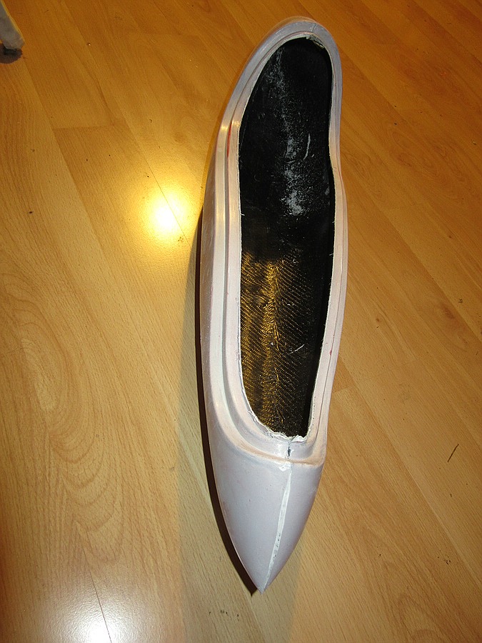

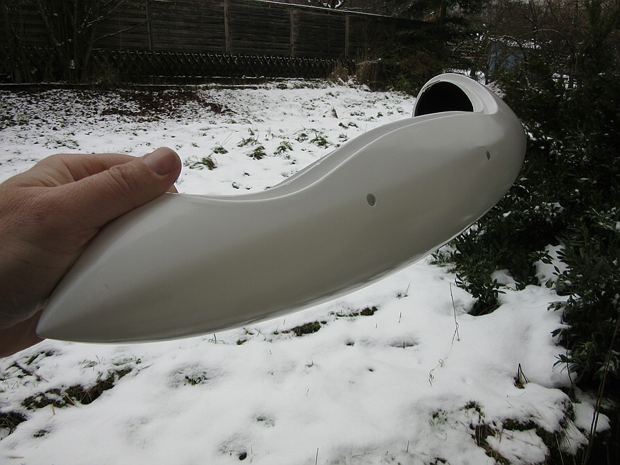

Aaalso, nach versäubern und PVA-Trennmittel abwaschen bin ich sehr zufrieden.
Das PVA habe ich mal versuchsweise mit ein paar Tropfen roten Baumarktpigmenten eingefärbt um besser sehen zu können wie geschlossen und gleichmäßig der Trennmittelauftrag ist, das hat sich sehr gut bewährt und deshalb sieht der Rumpf nach dem entformen so schweinchenrosa aus, aber nach dem abwaschen ist das natürlich weg. Hier also die Bilder:
Etwas schleifen und eine weiße Decklackierung ist noch nötig, aber das wird schon schön und stabil genug ist das sicher auch :)

Jetzt schauts noch besser aus :)

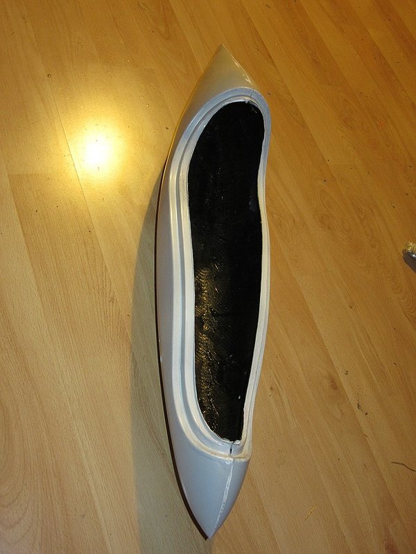

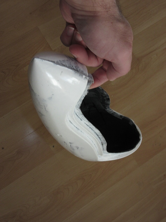

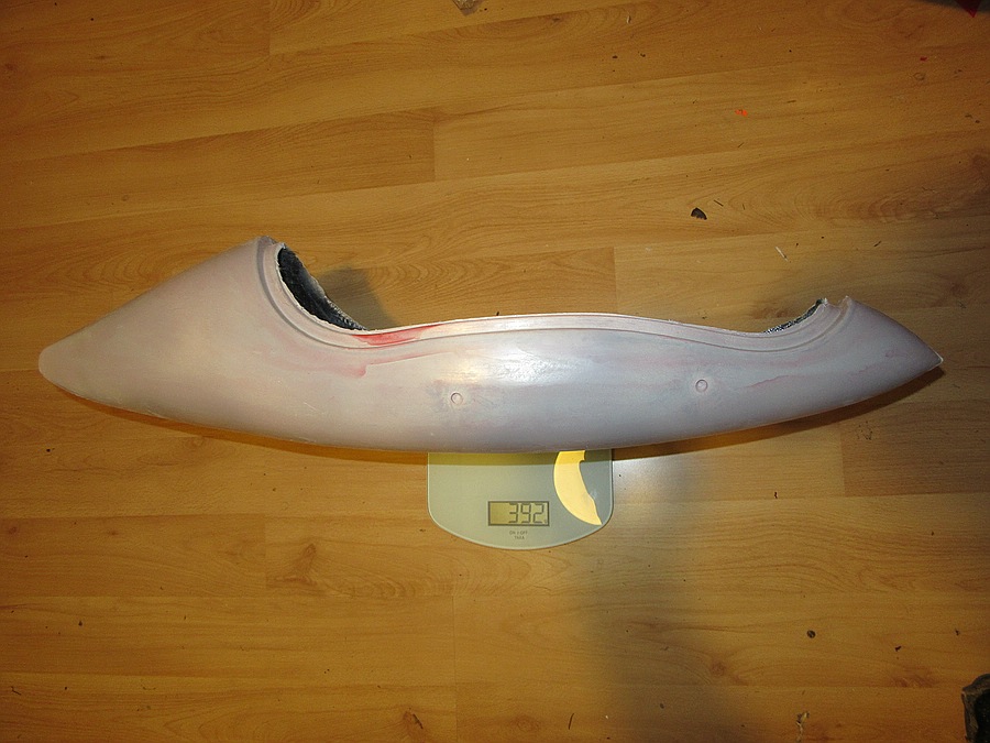

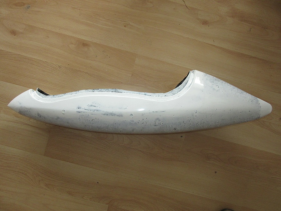

Fertig lackiert ist der erste fürs fliegen vorgesehene Rumpf aus der MDF-Form nicht perfekt, aber für mich OK.
Das Gewicht ist mit Spachtel und Lack auf 420 Gramm gewachsen, aber ich bin mit der Festigkeit sehr zufrieden.

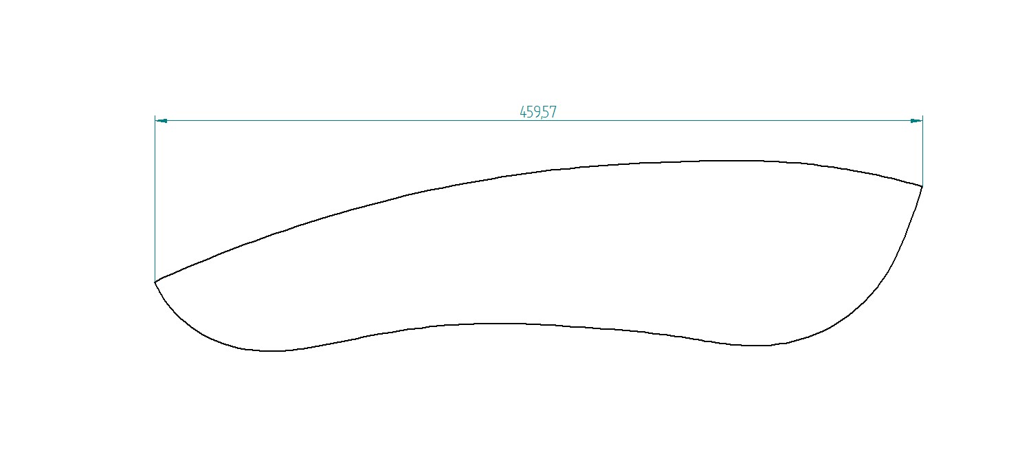

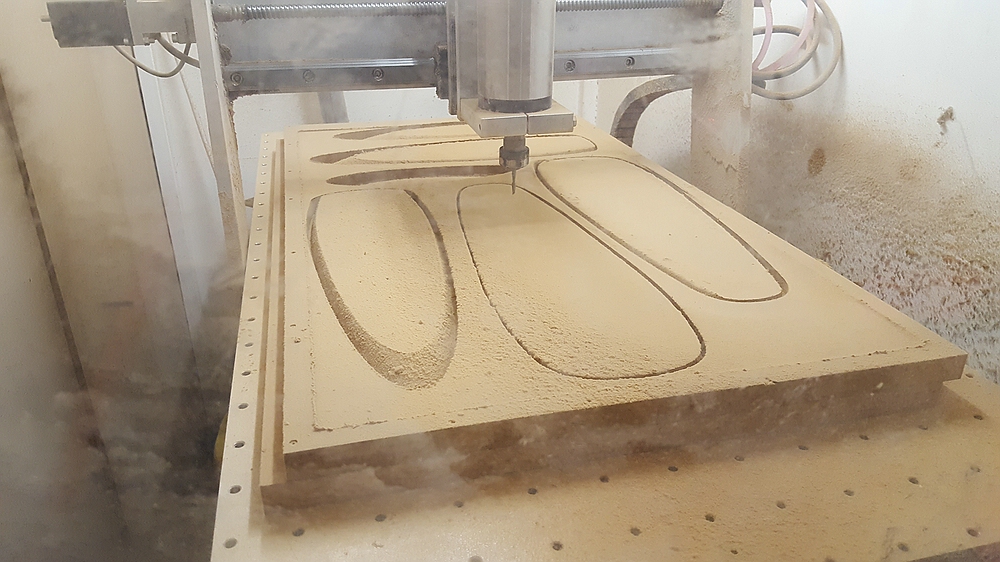

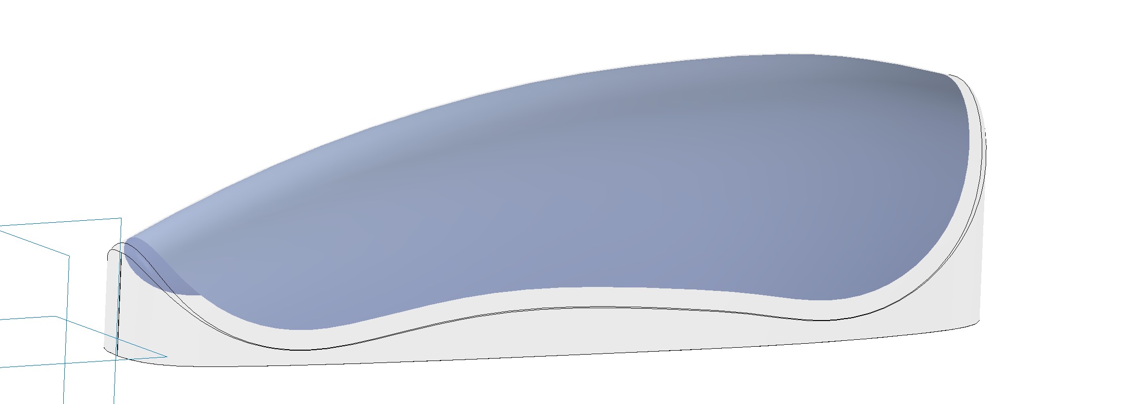

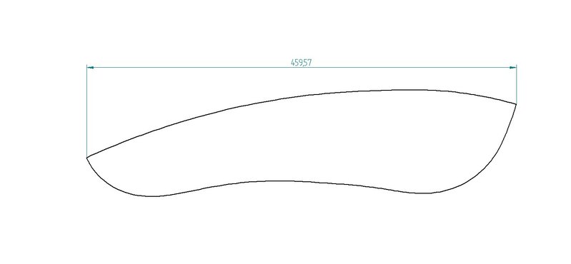

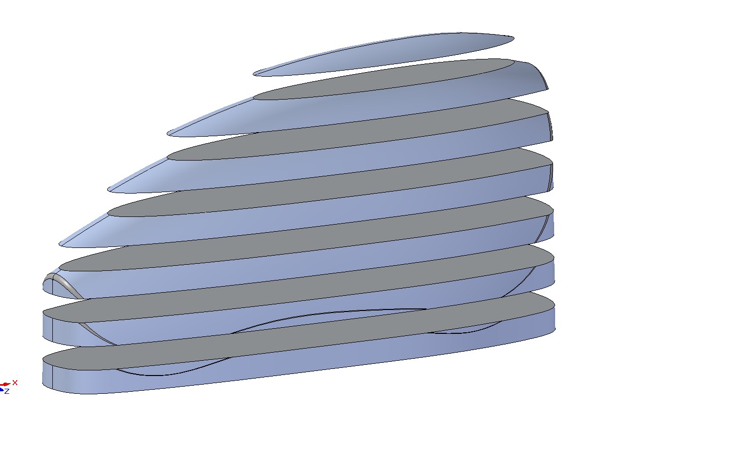

Ein großes Problem für mich war noch der fehlende Haubenklotz. Der Klotz ist ein richtiger dicker Klotz und passte am Stück weder auf Manfreds, noch auf Timos Fräse.

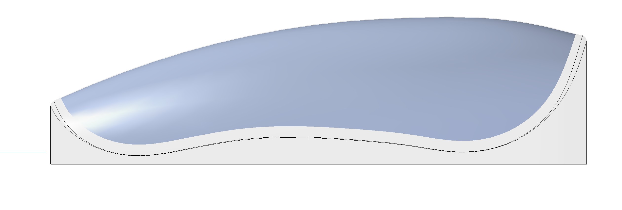

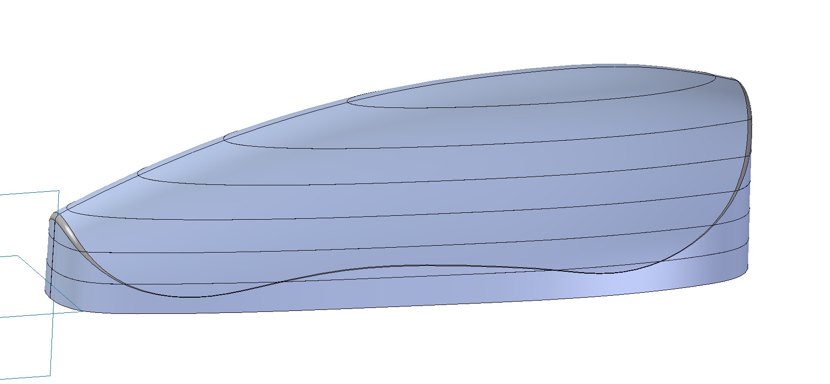

Um das Problem zu lösen hat Jörg den Klotz im CAD in 20 mm dicke Scheiben geschnitten und mit Fixierbohrungen versehen (die in den Screenshots unten noch fehlen) Damit kann Timo die Scheiben fräsen und ich die Haubenschichten nachher paßgenau zusammen setzen und verschleifen, so müsste das klappen.
Hier die Screenshots von Jörg dazu:
Danke Timo und Jörg für die tolle Unterstützung :thumbup:

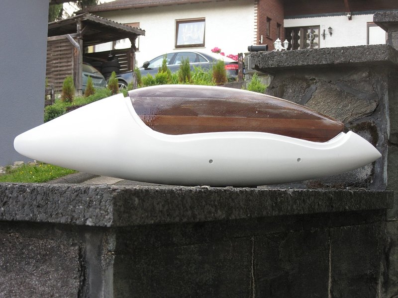

es mag sein dass es noch Jahre dauert bis meine 1:4 / 3,75 m - SB13 fliegt, aber ich bleibe an dem Flieger dran und mache immer wieder mal was,
hier das neueste Update davon.

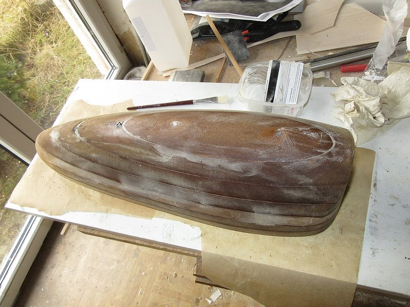

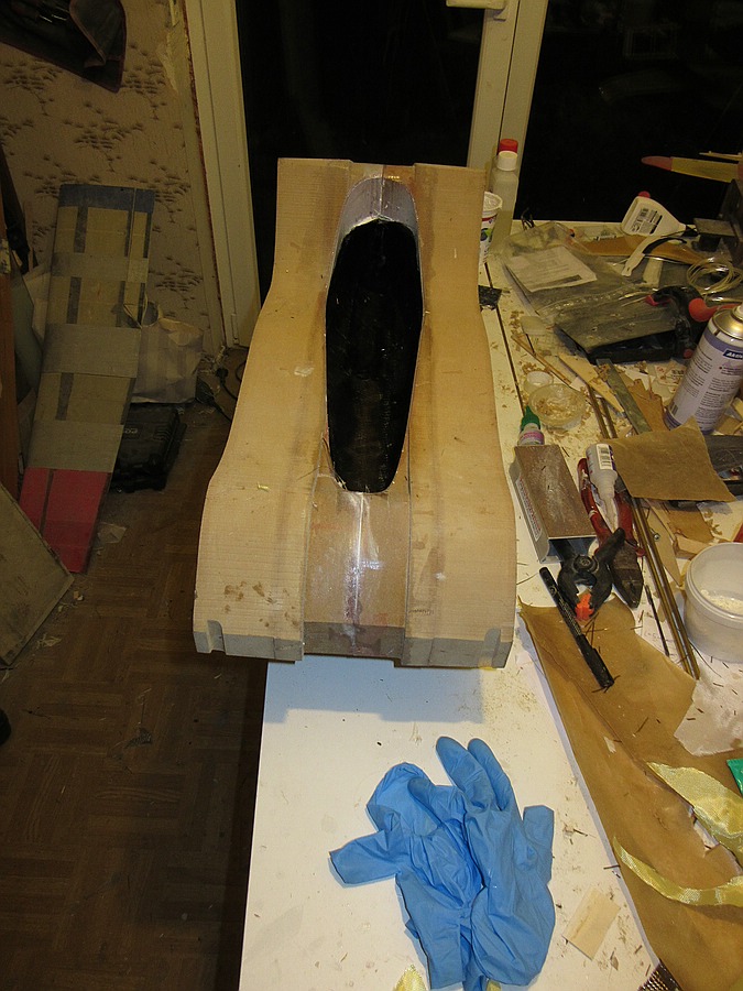

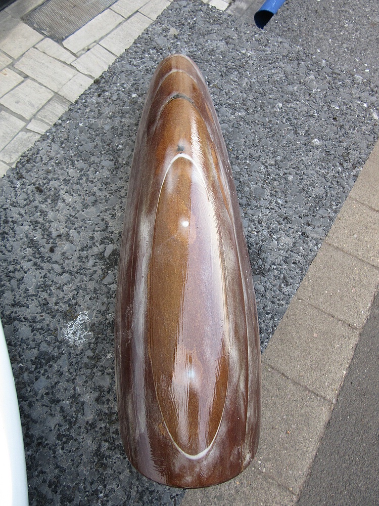

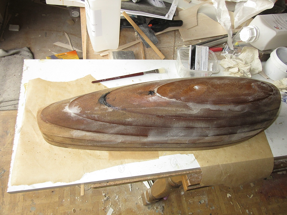

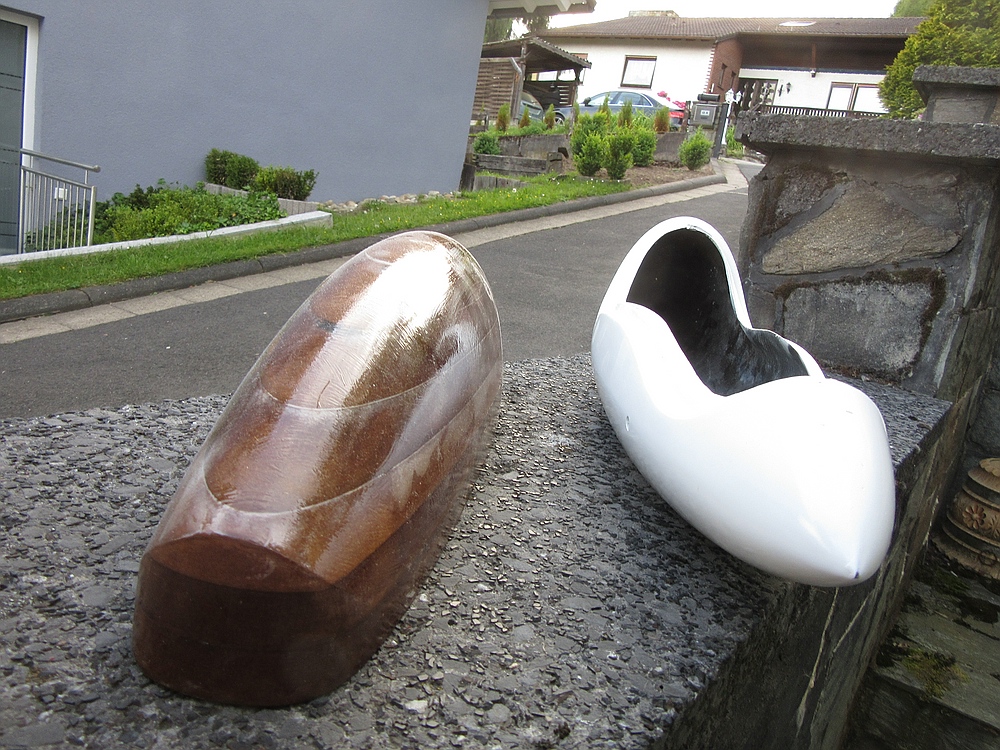

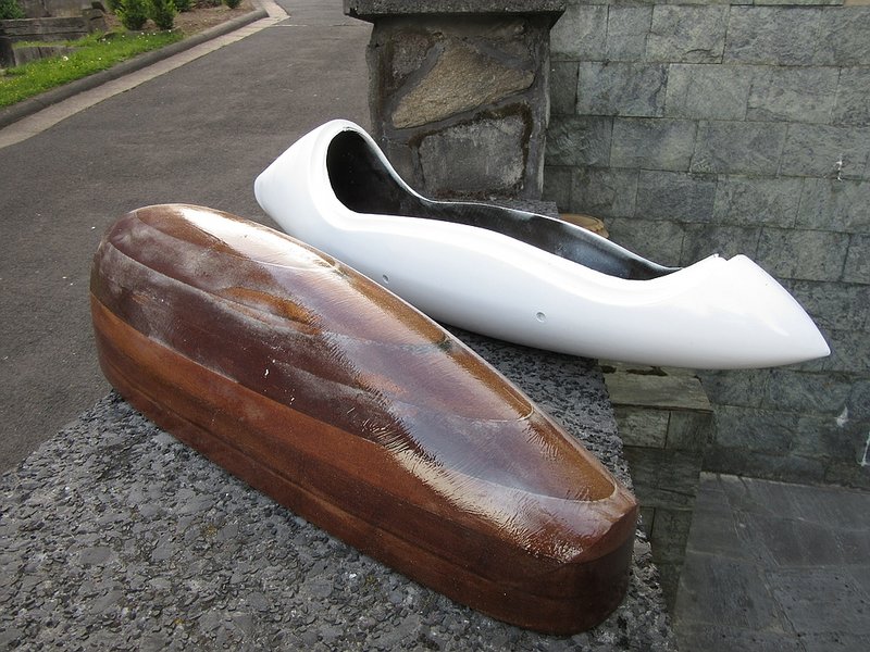

Timo hat mir letztes Jahr schon die Teile für den Haubenklotz aus MDF gefräst den Jörg im CAD auf kleinere Plattendicken für Timos Fräse aufgeteilt hat, dafür noch mal ganz vielen Dank an die beiden :thumbup:
Die Plattenteile habe ich dieses Jahr im Februar zu einem Klotz zusammen geklebt und seit dem mehrfach mit verdünntem Harz eingestrichen, überschliffen und gespachtelt bis die Fugen geschlossen und die Schichtübergänge geglättet waren:
Bei der letzten Harzschicht ist damit kein Harz mehr in das MDF und die Fugen eingedrungen und die Oberfläche glänzt schön.

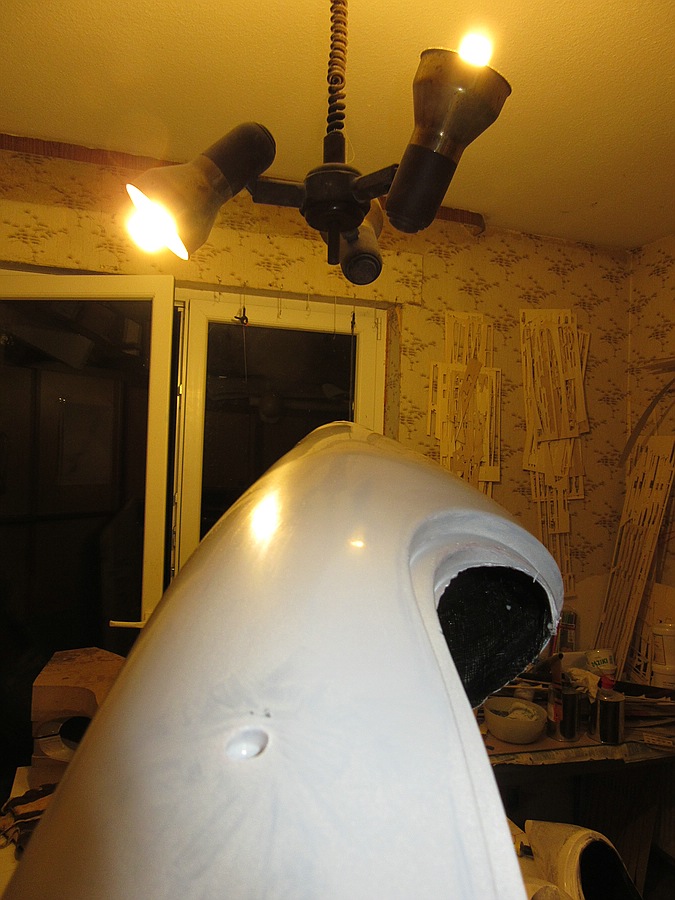

Jetzt bin ich mit der Oberflächenform sehr zufrieden und bevor ich den Glanz zum letzten Mal weg schleife um eine matte, aber riefenfreie glatte Oberfläche fürs tief ziehen zu bekommen hab ich heute noch ein paar Fotos zusammen mit dem Rumpf gemacht den ich fürs fliegen laminiert habe.....die Haubenkontur scheint ganz gut zu passen :)
Der Klotz passt diagonal gerade noch so mit etwas Randabstand in meinen Backofen, mit etwas Glück und einem neuen Vacuumzieher kann ich die Hauben vielleicht sogar selber ziehen, aber das gehört zu den vielen noch offenen Punkten meines ewigen SB13-Baus :roll:
