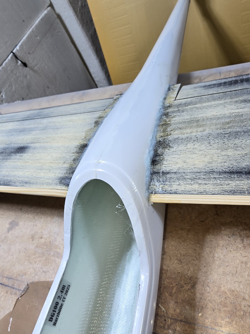

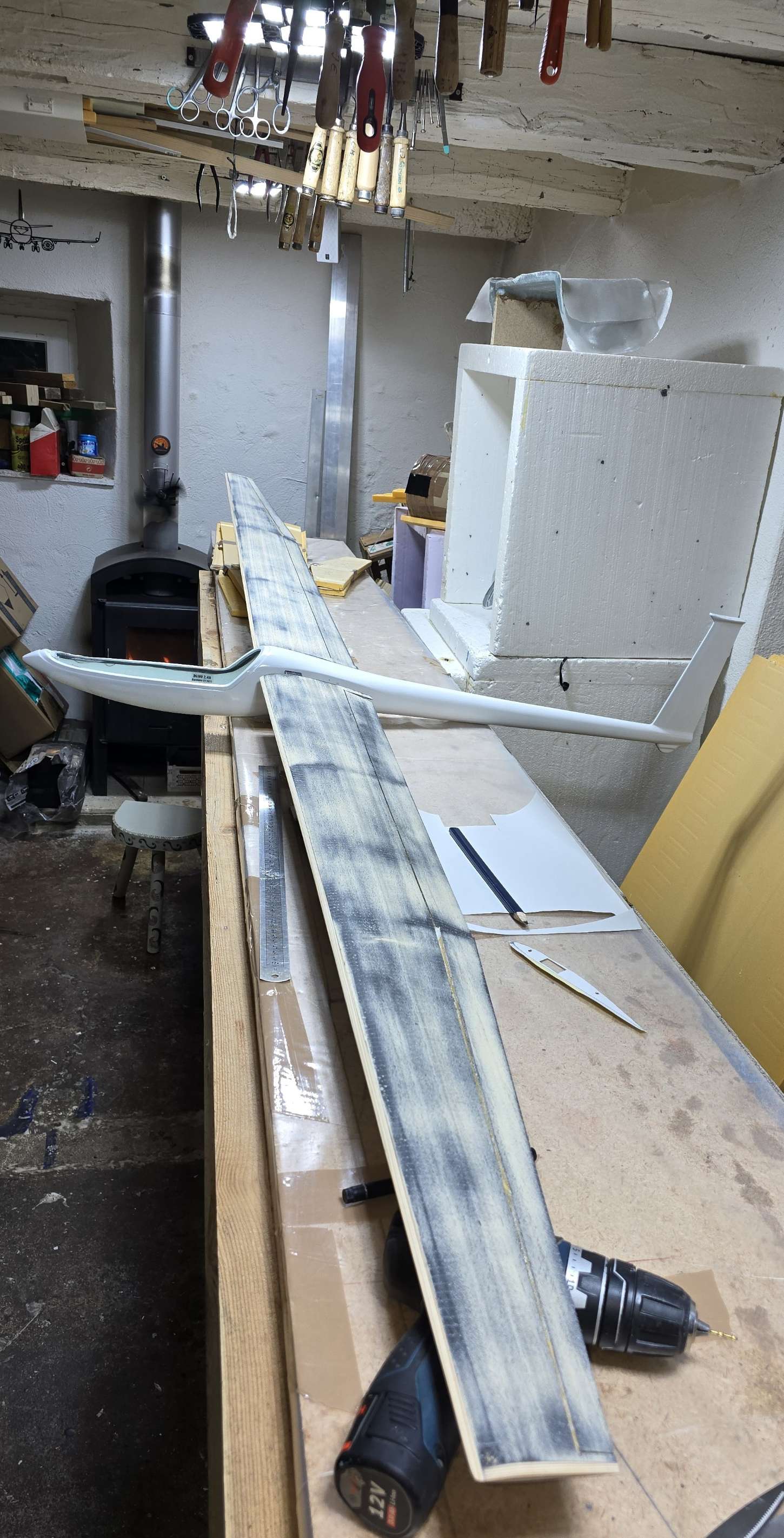

....und er ist geschlüpft! 361g grob verputzt, knallhart, aber fliegbar. Beim nächsten kann ich glaub easy 100g einsparen ohne dass es eine Schlabbergurke wird. ;-)

Dank Krankheitswelle im Geschäft, sodass ich am Ende dann quasi eine Woche alleine im Laden gestanden bin, dazwischen mal kurz zu zweit, mal auch nur fast alleine ..., kam das allabendliche Gebastel halt leider etwas zu kurz
Heute ging allerdings endlich wieder was voran an der kleinen DG. Rumpf verputzen, Verbinderausschnitte in den Rumpf fräsen, Verbinderlänge anpassen, Wurzel grob besäumen und in Baumwollflockenmumpe abdrücken war meine kleine, überschaubare Tagesaufgabe.
