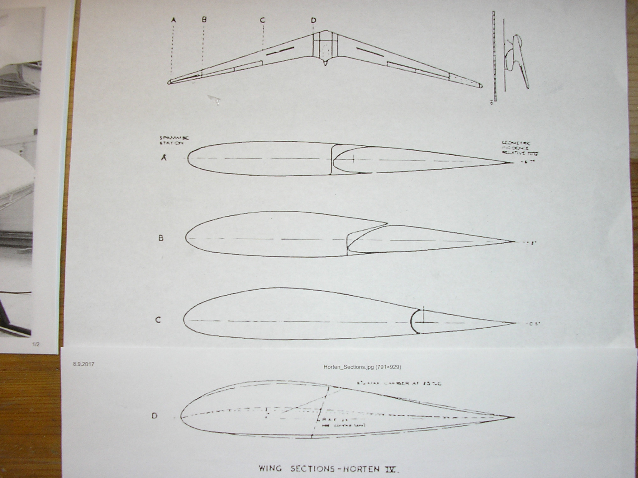

Ich hatte mal im Netz diese Zeichnung von einer H-IV gefunden und meine, dass es sich hierbei auch um ein S-Schlag Profil handelt?
Aber jetzt noch ein paar Bilder von meinem Konstrukt.

Luftikus hat geschrieben:Bis jetzt habe ich meine Horten Modelle meist mit einem S-5010 Profil ausgelegt und damit eigentlich auch gute Erfahrungen gesammelt und wollte deswegen mal etwas neues ausprobieren
mit dem besagten S-Schlag Profil.
Hallo Jürgen,
das S5010 war schon eine gute Wahl, auch meine Horten XII und Horten XIV haben an der Wurzel ein Profil das auf dem S5010 basiert.
Leider bist Du beim Versuch was neues, anderes auszuprobieren in die falsche Richtung gegangen und hast ein Profil mit größerem S-Schlag als beim S5010 verwendet.
Es wäre besser für den Maximalauftrieb und die Steuerbarkeit gewesen den S-Schlag an der Wurzel zu verringern und ggf. dafür mehr Schränkung einzubauen, je nachdem wie Scale Dein Flächengrundriss ist und wie die Momentenbilanz dadurch aussieht.
Ich kann Dir leider keinen Rat geben wie Du mit der jetzigen Profilwahl am fast fertigen Mittelstück umgehen sollst, wenn Du damit die Randbedingungen meines Horten-Tutorials in Bezug auf Schränkung und Schränkungsverteilung für eine sin³-Glocke bei etwa CA 0,5 erfolgreich durch spielst wird es zumindest flugfähig und steuerbar sein.

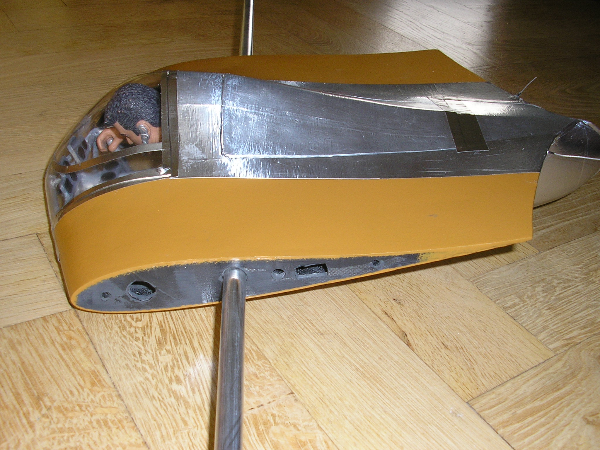

bei mir gibt es wieder kleine Baufortschritte zu verzeichnen.
Ich habe mich längere Zeit mit der Fertigung der Kabinenhaube beschäftigen müssen.
Da ich das eigentliche Urmodell aus Schaum gefertigt habe und deswegen aus thermischen Gründen
nicht für die Fertigung der Kabinenhaube herangezogen werden konnte, musste ich ein zweites
Urmodell erstellen.
So habe ich mit Abformsilikon ein Negativmodell hergestellt, um darin anschließend ein Gipsmodell
zu gießen.
Über dieses Urmodell habe ich dann die eigentliche Haube gezogen und beim ersten Versuch auch
schon ein brauchbares Ergebnis erzielt. :mrgreen:
Jürgen

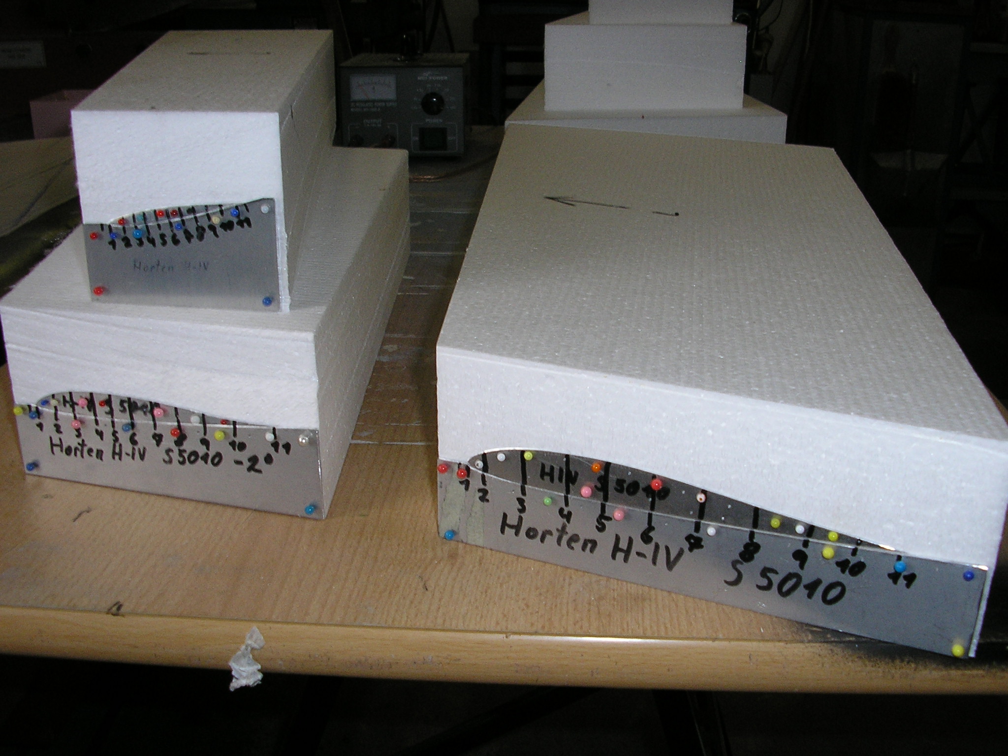

Zwischen den Feiertagen geht es im Bastelkeller wieder richtig voran.
Ich habe natürlich Uwe seine Ratschläge beachtet und die Tragflächenauslegung noch einmal überarbeitet und anschließend die Flächenkerne mit einem Modellbaukollegen ausgeschnitten.
Ich bin mir noch nicht ganz sicher auf welchem Weg ich die Torsionssteifigkeit einbringe, zurzeit favorisiere ich einen Rohrholm aus Aluminium.
Jürgen

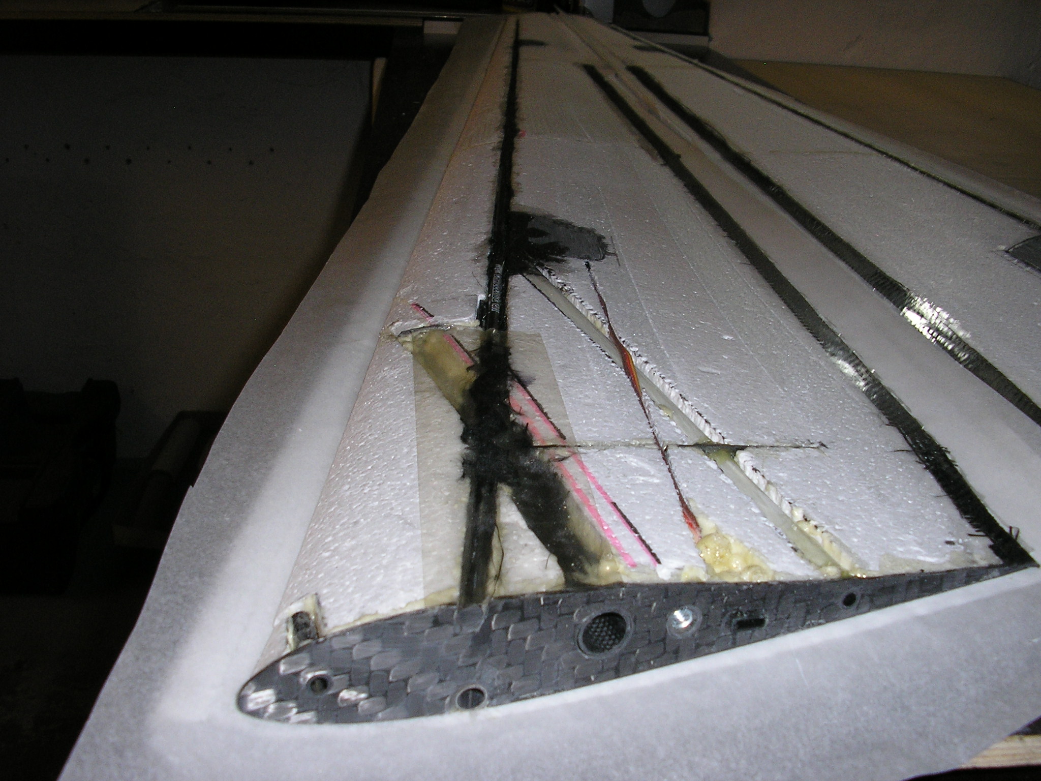

Die Frage mit dem Holm hat sich geklärt.
Der Holm wird jetzt aus CFK und Balsaholz gefertigt und anschließend in den dafür vorgesehenen Spalt eingelassen und verklebt.
Eventuell wird noch eine Lage CFK um die Nasenleiste gelegt und mit dem Holm zu einer D-Box verklebt.

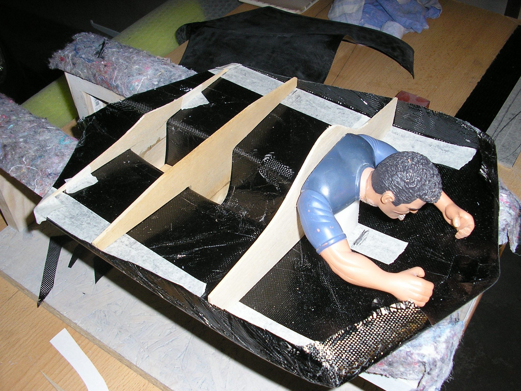

Für die Servotaschen trenne ich aus der Styroporfläche an der passenden Stelle ein Stück heraus, in meinem Fall sogar etwas Konisch für eine bessere Entformung.
Unter die Ausnehmung lege ich etwas Backpapier oder Haushaltsfolie als Trennmittel.
Als nächstes werden mindestens zwei Lagen CFK in die Ausnehmung eingelegt und mit Harz einlaminiert.
Nun lege ich wieder ein Stück Haushaltsfolie auf das Laminat und drücke den Styroporklotz in die frisch laminierte Ausnehmung und verpresse das ganze ordentlich.
Der Klotz wird nach dem aushärten natürlich mit der Haushaltsfolie wider entfernt.
Die Beplankung wird später mit dem überstehenden Kragen sauber verklebt und somit werden die Zug. und Torsionskräfte optimal in die CFK Wanne eingeleitet.
Bei dieser Fläche habe ich die Ausnehmung direkt neben den noch nicht vorhandenen Holm gelegt um die CFK Wanne später direkt mit ihm zu verkleben.
Jürgen

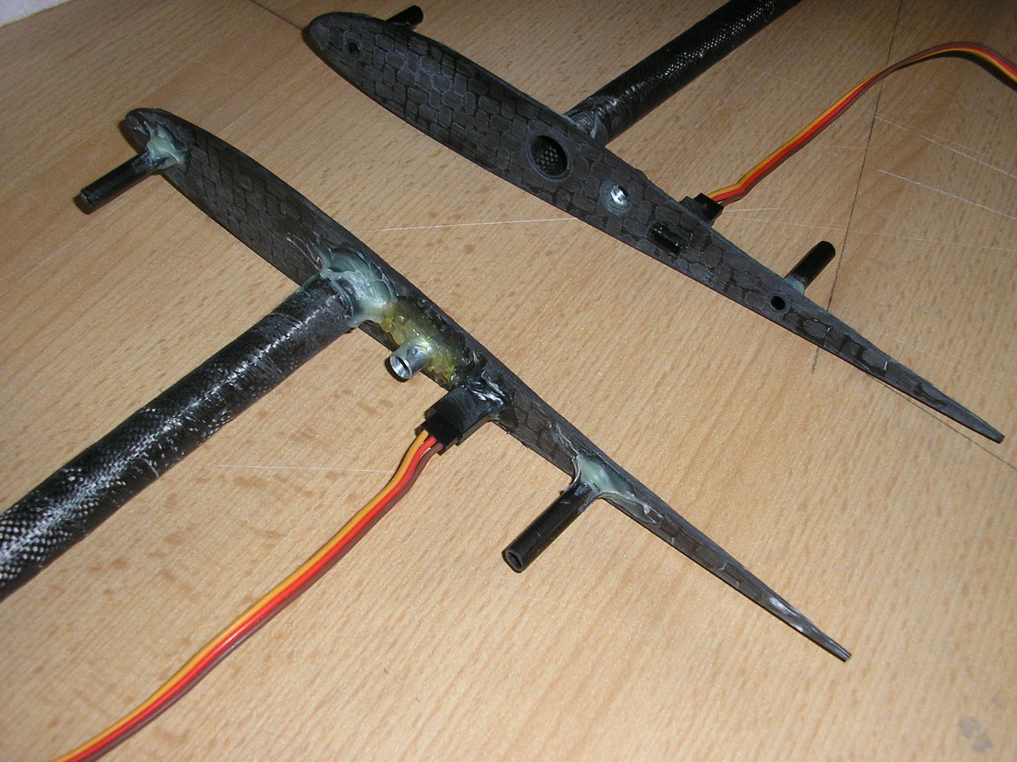

Weitere Bilder vom Flächenaufbau.

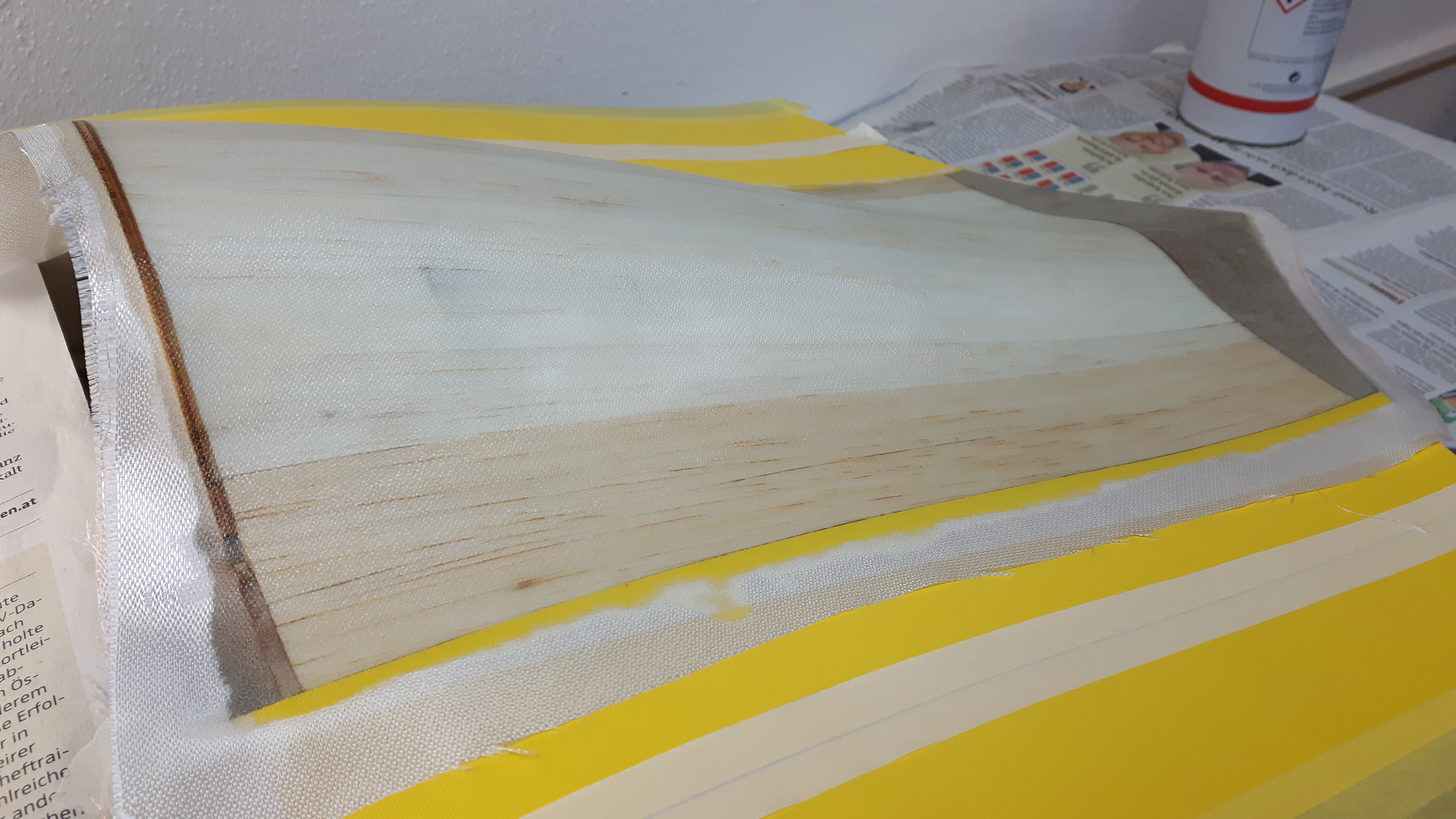

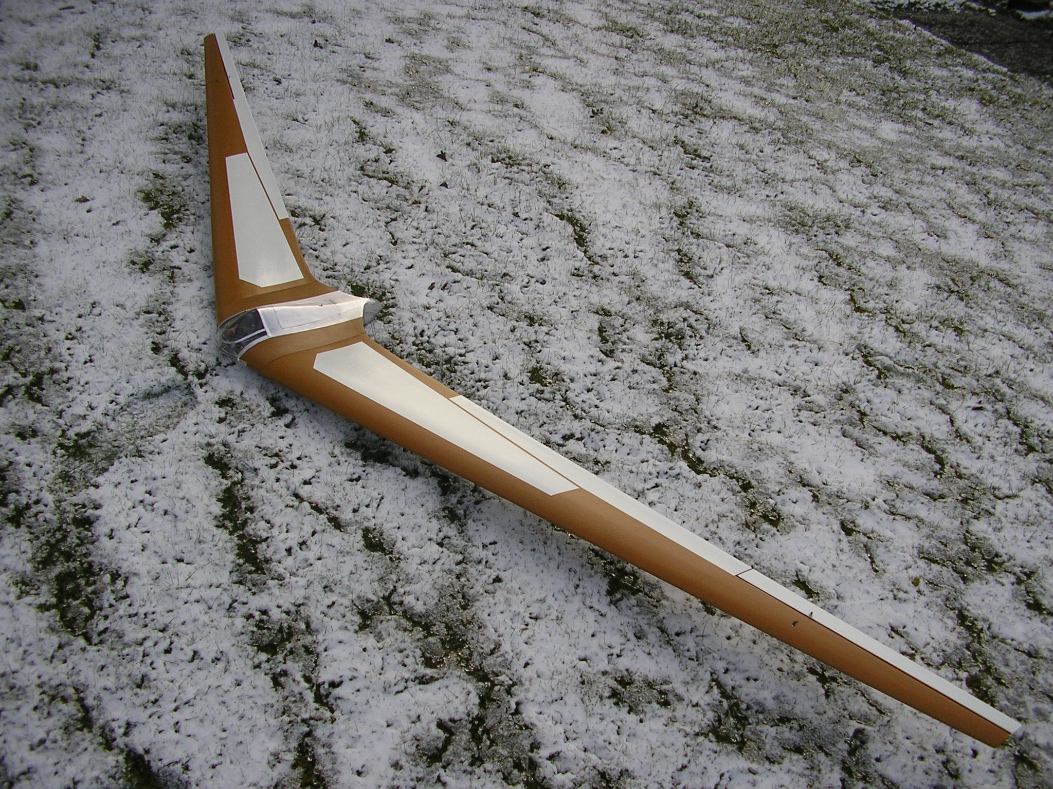

Die Tragflächen sind Rohbauseitig mit einer diagonal gelegten CFK D-Box verstärkt worden, was eine ordentliche Torsionsfestigkeit mit sich bringt.
Beplankt habe ich mit 1,5mm Balsaholz und den guten alten Fermacell Montagekleber. :thumbup:
Die Querruder sind mit handelsüblichen transparenten Silicon anscharniert, damit habe ich bis jetzt immer gute Erfahrungen gemacht.
Als nächstes werden dann die Flächen lackiert.
Jürgen

Und sie Fliegt doch!

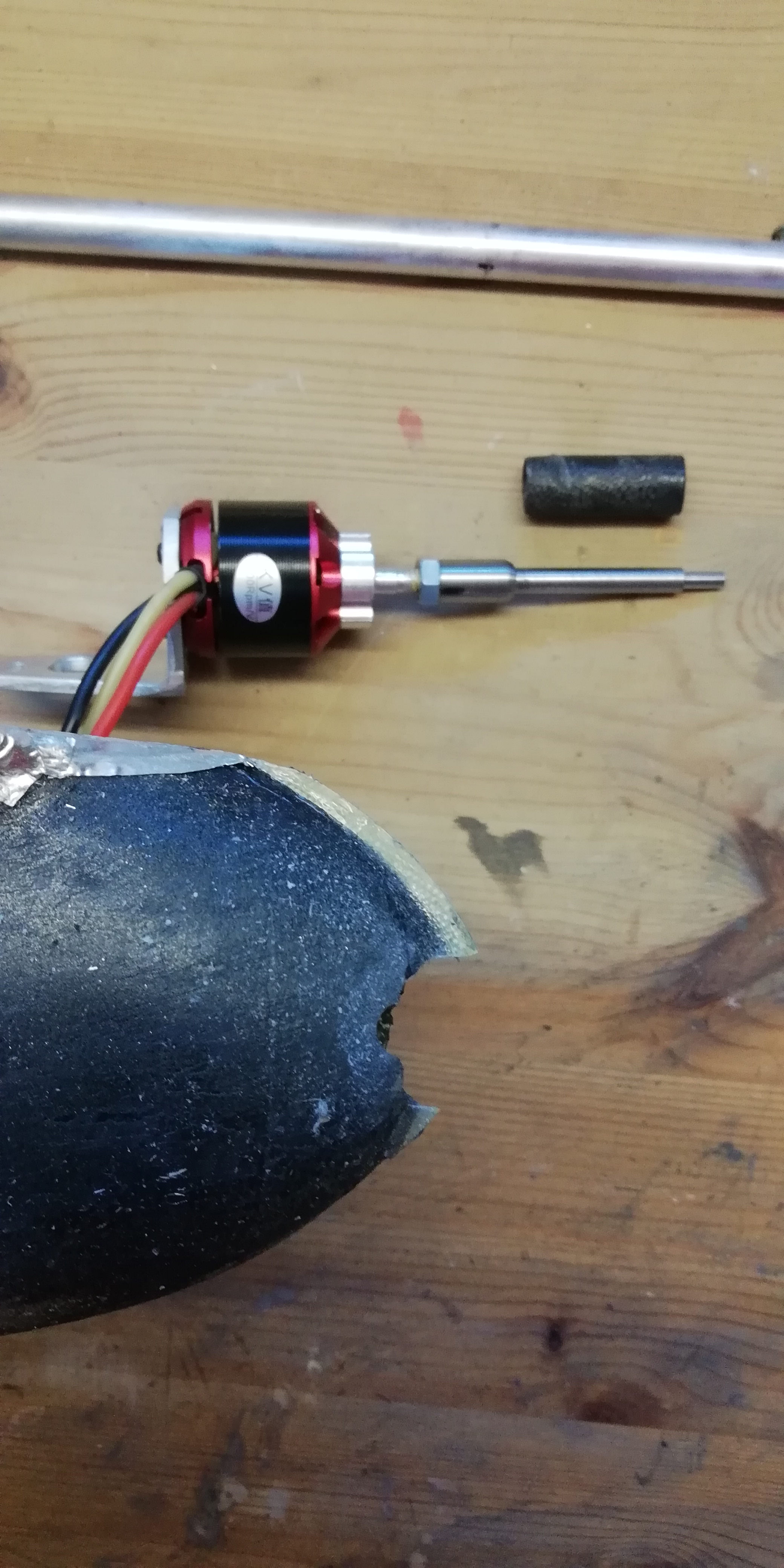

Nachdem ich erste Flugversuche mit einer Flitsche durchgeführt habe, stellte sich schnell heraus das der Schwerpunkt viel zu weit hinten lag. :shock:
Den Schwerpunkt habe ich schrittweise nach vorne verlegt, und bin jetzt 25 mm weiter vorne als ursprünglich berechnet.
Zusätzlich habe ich doch noch ein BL Motor mit einer gelagerten Welle verbaut, damit ich unabhängiger fliegen kann
und auch mal die Möglichkeit habe durchzustarten wenn der Landeanflug nicht ganz passt.
Bei so einem Gleitwinkel mit zusätzlichen Bodeneffekt geht die Horten 4 nämlich des öfteren über die Landebahn hinaus.
Mittlerweile ist sie schon gut eingeflogen und gibt ein grandioses Flugbild ab.
Jürgen

vielen Dank für den Link, genau den hatte ich gesucht. Werde mir jetzt erst mal sicherheitshalber alle Bilder runterziehen damit ich die sicher hab.
Mein Mittelteil ist am werden... wenn ich es schaffe stell ich später noch ein Bild ein.
Ja man muß an den Teilen einiges nacharbeiten...
Ich hbe auch die Bohrungen für die Steckung erweitern müssen da ich sonst nix passendes finden konnte.
Hab jetzt ein Kohlefaser Steckungsrohr von R&G mit 25mm Durchmesser mit passendem Hüllrohr drin.
Jetzt werde ich mal versuchen die Teile für die Flächen zuzuordnen. Ist alles ziemlich unübersichtlich finde ich.
