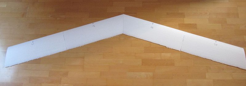

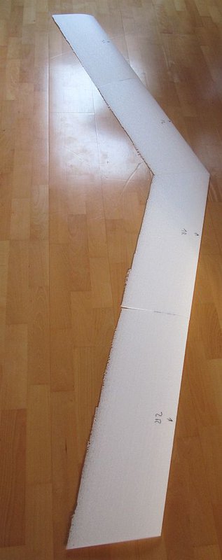

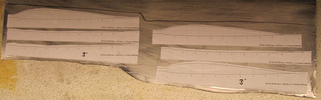

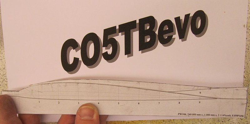

Bin immer mal wieder in den Trockenpausen des Spachtels an den Schneiderippen. Gleich fahr ich noch Styronachschub für morgen holen. Wer CO5TBevo-Kerne möchte, bitte mail an mich mit Menge und Adresse --> christianka6cr "ät" googlemail.com <-- . Ich möchte 10€ plus Versand, denke das ist ok, oder?
...aller Anfang...
...aller Anfang...
3° Schränkung, gut zu erkennen ;-)

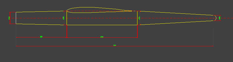

Habe mal eine Zeichnung vom Rumpf gemacht , kann zwar nicht versprechen ob mir die einer in der schule in drei -d zeichnen kann, werde morgen mal zu meinem Schreiner fahren
ob er mir die Form nicht Drechseln kann .
Änderungen werden noch entgegengenommen , die Anformung der Flächen aber nur als Rumpf Kontur.
