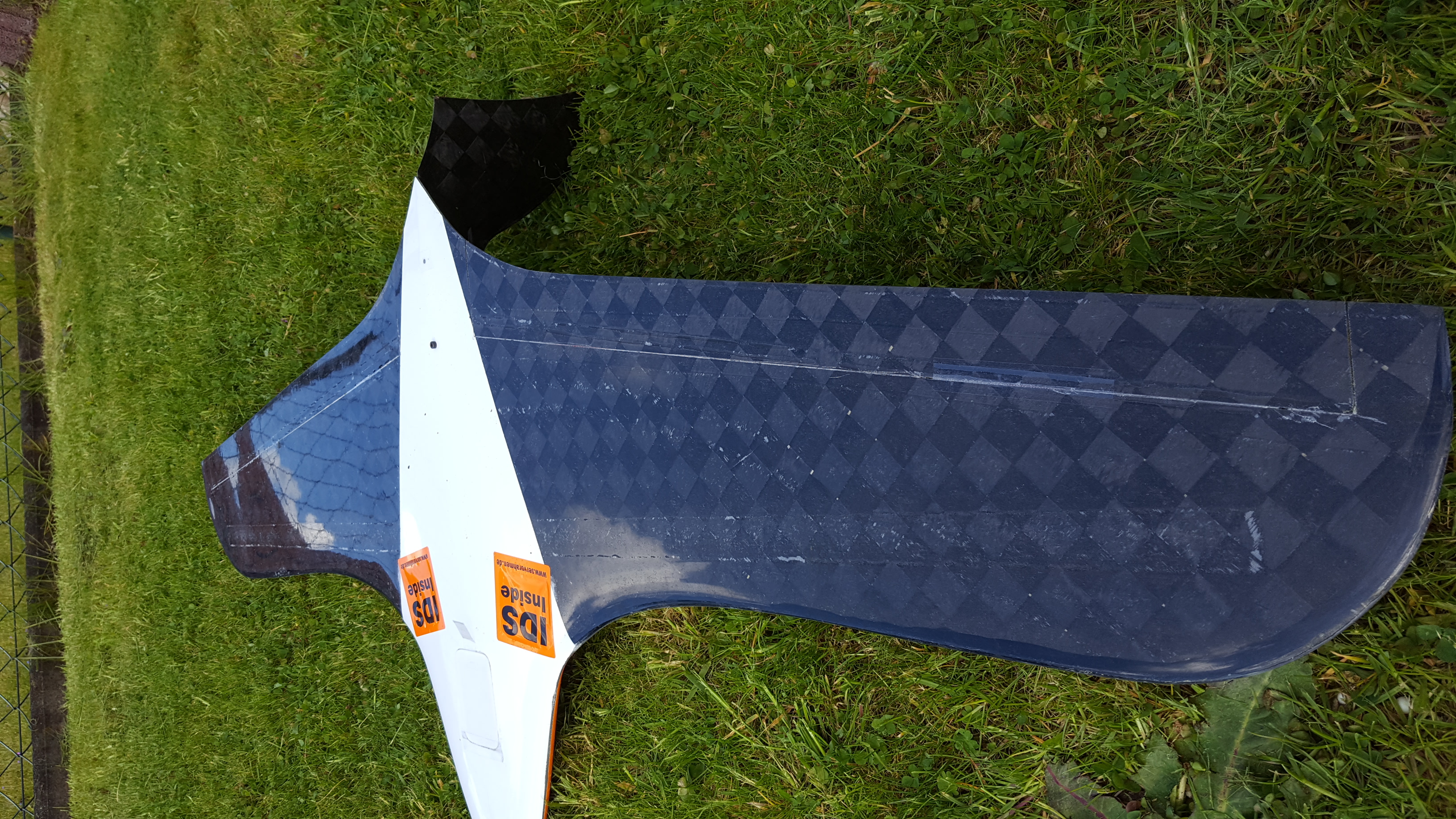

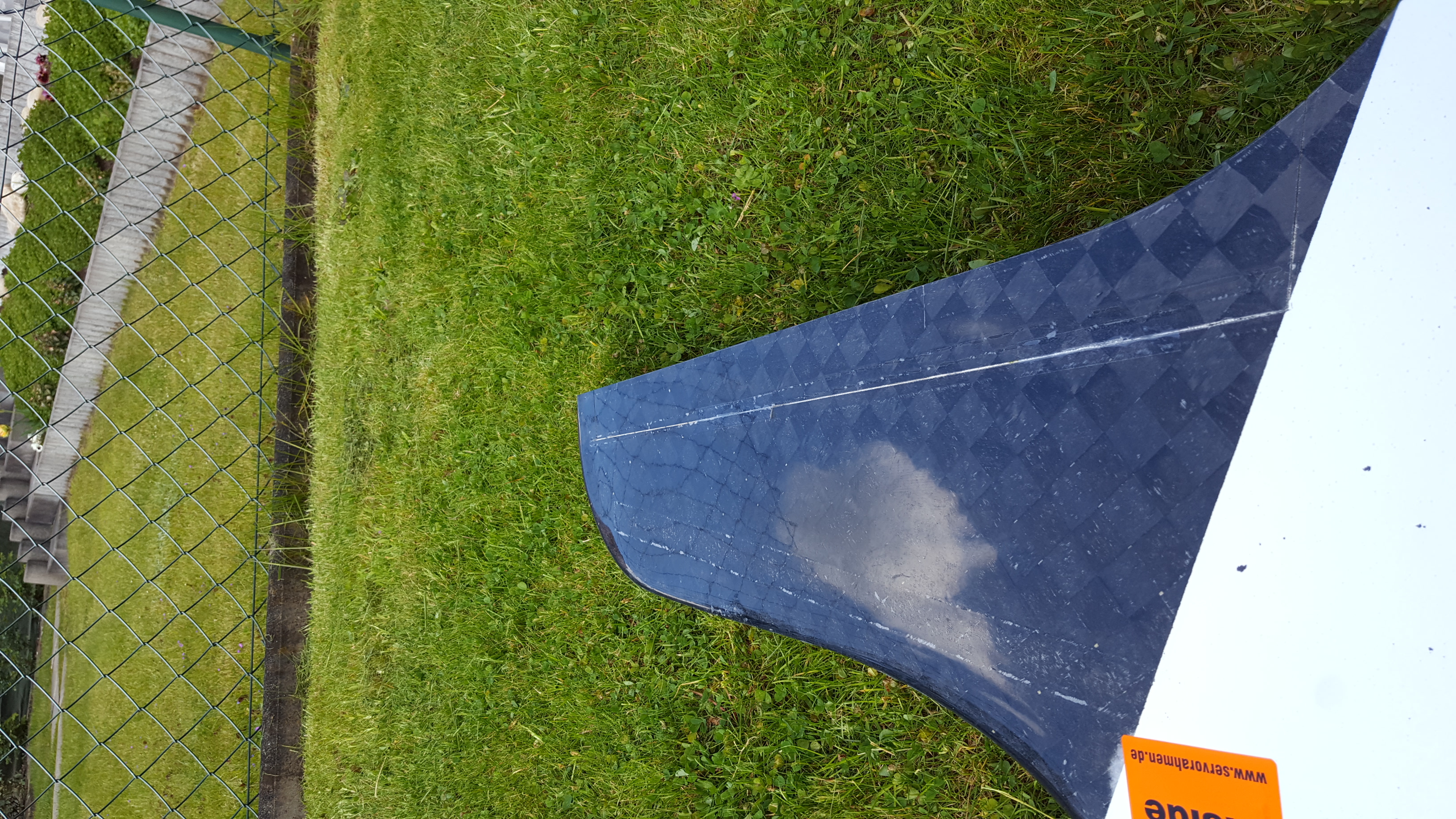

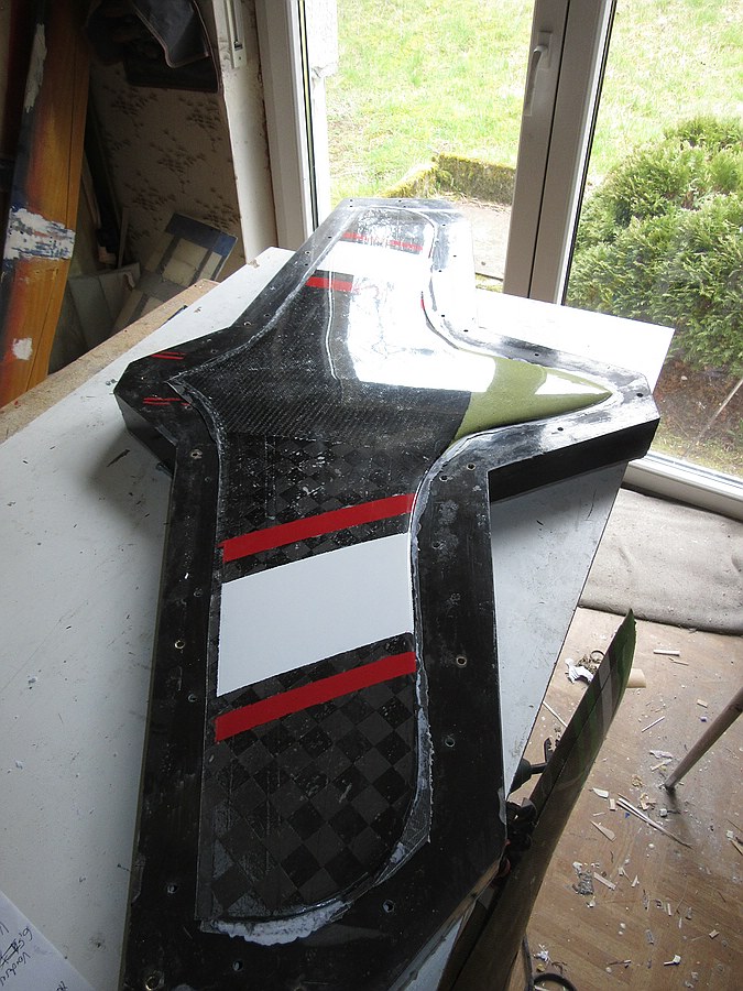

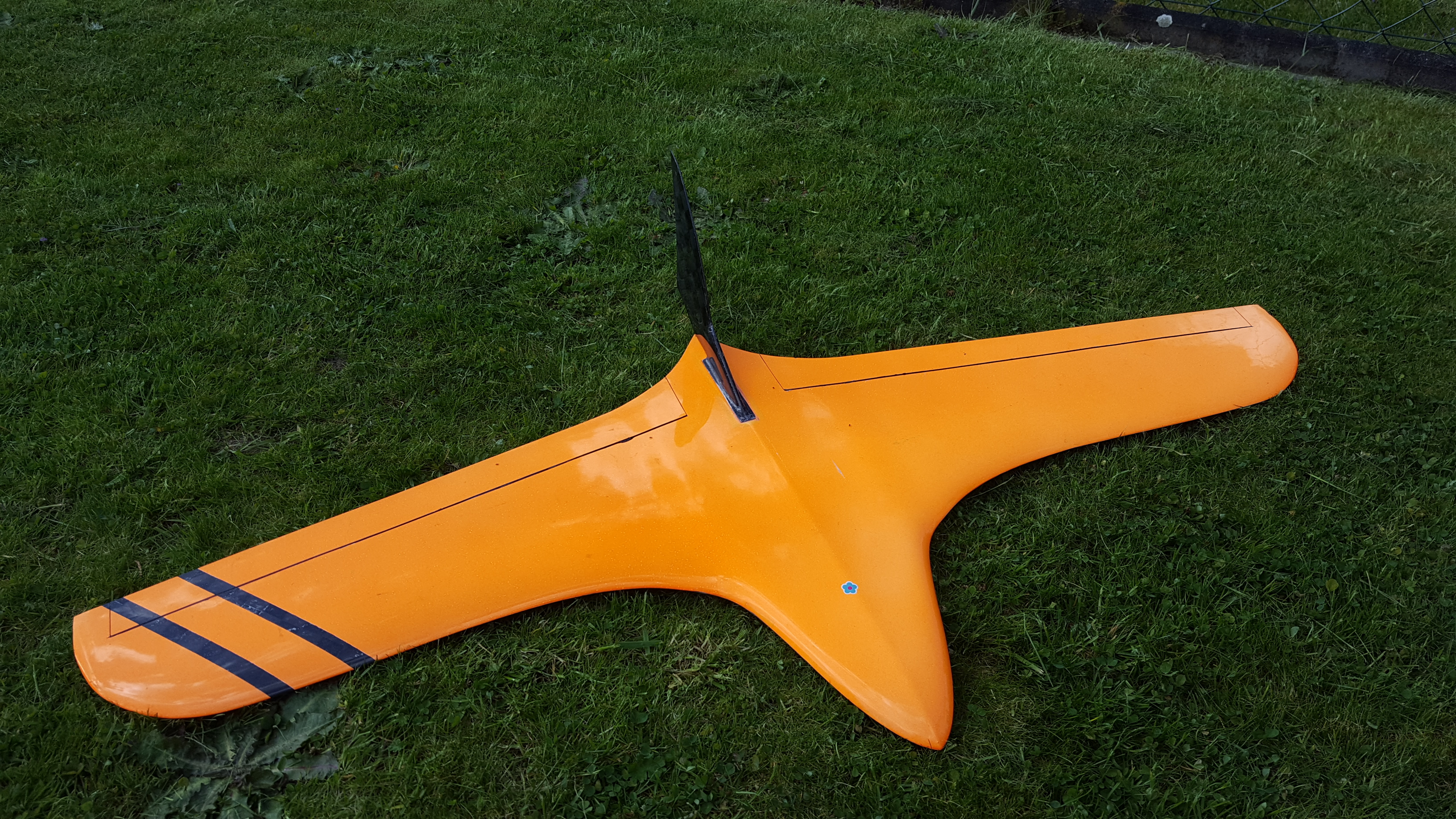

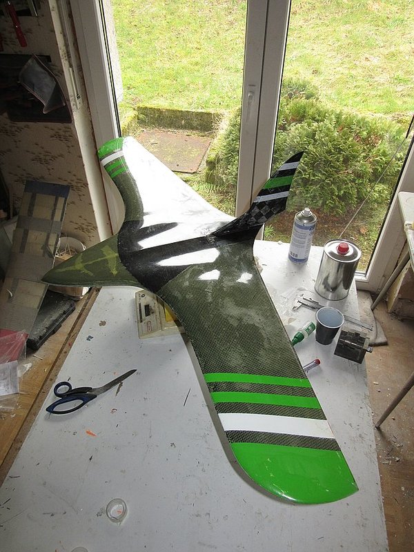

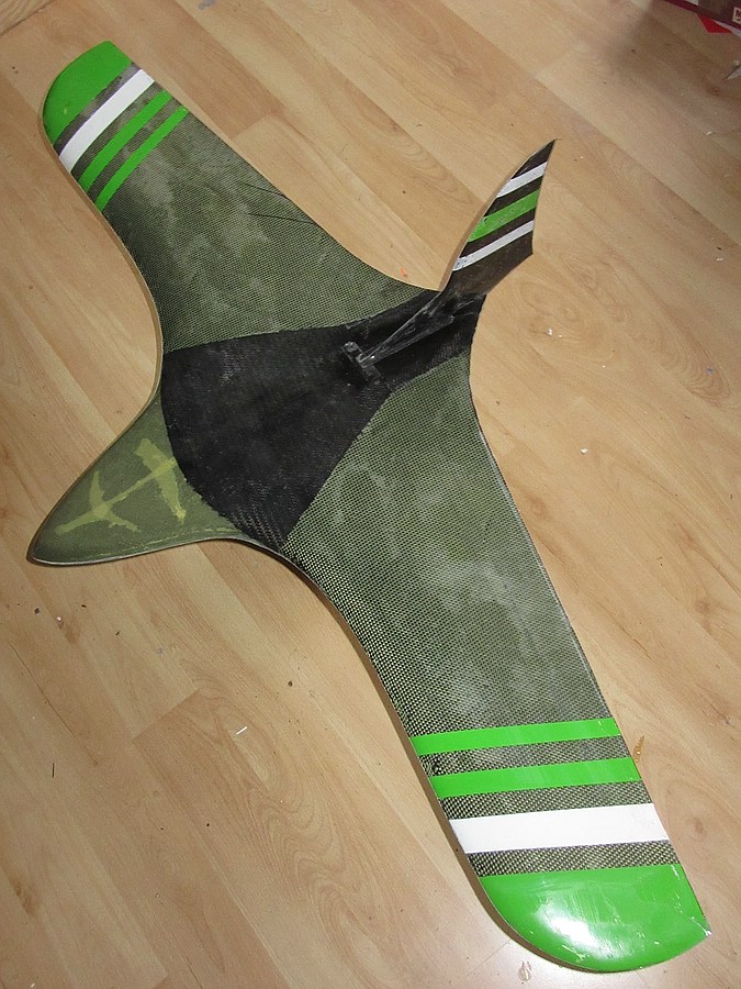

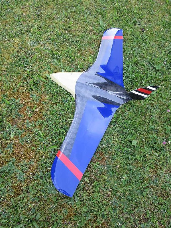

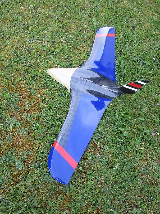

Hallo Leute, hier mein geschlüpfter dritter Minirock, etwas Farbe ist leider in der Form geblieben, aber das läßt sich wahrscheinlich leicht nacharbeiten, ich hatte nach den Lackproblemen bei 2 Finnen schlimmeres befürchtet.
Der Aufbau ist recht hart, damit auch ziemlich schwer, Rohbau verputzt ohne Finne im Moment 920 Gramm.

Schicke Farbkombi :thumbup:
Ist das Hybridgewebe und hast du da Klarlack (das fleckige) als Deckschicht in der Form gehabt?

paulpanter82 hat geschrieben:Ist das Hybridgewebe und hast du da Klarlack (das fleckige) als Deckschicht in der Form gehabt?
Hallo Michael, die Flecken sind Lufteinschlüsse zwischen dem 50er Feingewebe außen und dem Hybridgewebe. Ich hab beim Hybridgewebe zu sehr mit dem Harz gegeizt, aber es ist auch schwierig zu sehen wie die Durchtränkung ist. Mit Vacuum wärs sicher besser gegangen, auch meine anderen beiden hatten solche Luftflecken die man teilweise unter Lack nicht gesehen hat und erst spürbar wurden als die Decklage weich wurde, es ist vor allem ein optischer Mangel.
@Stephan: Minirock mit Motor wirds bei mir nicht geben, niemals nicht.
@Dario: das Hybridgewebe hab ich vor allem wegen der Einschlagfestigkeit genommen. Nimmt man nur Kohle, dann ist die Oberfläche seht steif und bei einem Einschlag z.B. in einen Stein können die Fasern nicht ausweichen und brechen. Nimmt man nur Kevlar, dann ist die Arbeitsaufnahme sehr hoch, aber die hohe Formstabilität der Kohle ist weg. Bei der Kombination geben die Kohlestränge eine gute Formstabilität, können aber bei Aufschlag auf ein Hindernis etwas Richtung Kevlar ausweichen und die Schale bleibt heil. Es ist so ähnlich wie wenn die Kohlestränge durch die Kevlarstränge abgefedert würden.
Um die Torsionslasten aufzunehmen und die Schale noch mehr zu versteifen ist unter dem 45°Hybrid noch eine vollflächige Lage 60er Biax Kohle 45°.
Wenn bei einem Einschlag die Kohle im Hybridgewebe bricht ist die Schale kaputt, es ist genauso reparaturfreundlich oder -unfreundlich wie jede andere Hartschalenbauweise, aber es hält mehr aus bis es mal bricht als Glas, Basalt oder Kohle alleine. Es ist z.B. bei meiner Valenta B4 erstaunlich wie viel der Rumpf mit seiner Einlage aus Hybridgewebe weg stecken kann, der hatte schon mehrere sehr harte Einschläge und hat nur dort Risse bekommen wo das Hybridgewebe aufhört und nur noch Glas liegt.
Nachteil für meinem jetzigen Minirock: der Aufbau ist recht schwer geworden, aber der ist auch nicht als Thermikschnüffler gedacht.

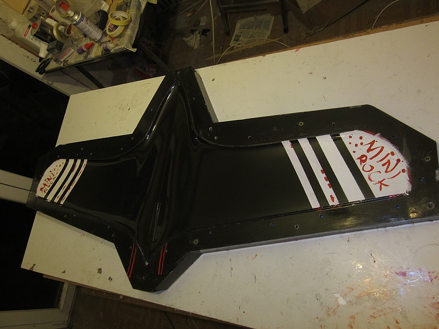

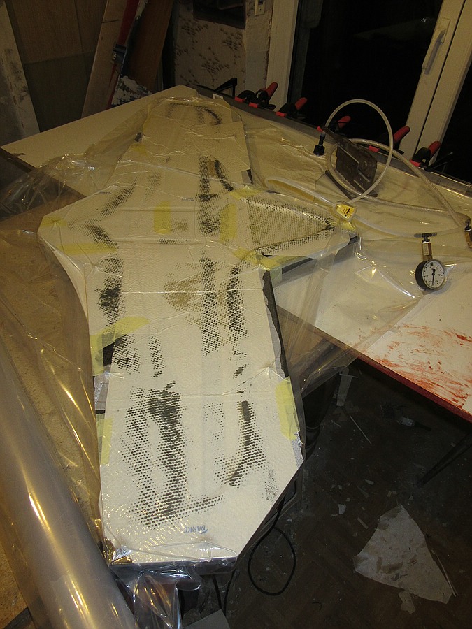

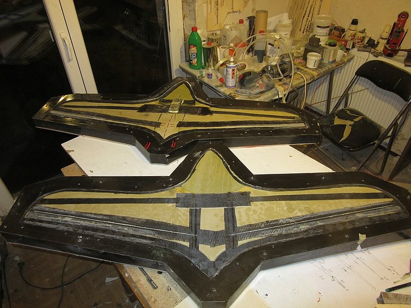

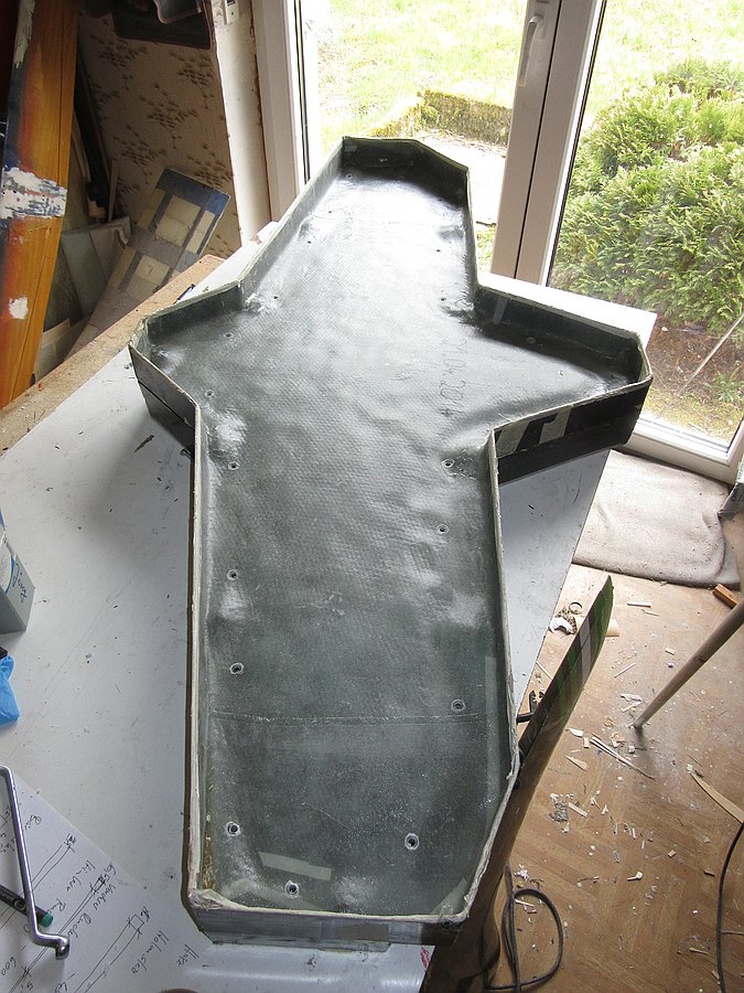

Hallo Leute, nachdem mein Minirock #3 sauschwer geworden ist und bei leichten Bedingungen nicht und bei mittleren Bedingungen scheiße fliegt hab ich eine #4 angefangen, die leichter werden soll. Am Wochenende habe ich schon Vorbereitungsarbeiten gemacht und eine Finne im Vacuum laminiert, muss aber noch zusammengeklebt werden. Heute ist nun die Unterseite des Flügels im Sack. Aufbau ist außen 50er Glas, 80er Spread Tow, Stützstoff 1,2 mm Airex 70.55 von Tobi und 50er Glas als Innenlage. Im Mittelbereich hab ich noch ein paar Verstärkungen eingelegt um den Holmsteg für das Rudergestänge auswechseln (unterbrechen) zu können, vor allem eine Lage 160er Kohlegewebe, die auch dafür sorgt dass man beim Sicht-Spread-Tow nicht sieht, dass es in der Mitte zur Verschnittminimierung gestoßen ist. Die Nase habe ich 2,4 Ghz-und Crash-freundlich wieder in Kevlar/Basalt Hartschale eingelegt.
Nach dem einsacken gab es zunächst eine Angstphase, es baute sich kein Vacuum auf weil der Sack irgendwo undicht war :shock:
Nach 20 Minuten absaugen ohne Unterdruck hab ich abgebrochen, den undichten Folienschlauch abgeschnitten und neu eingesackt, jetzt ist das Vacuum stabil bei - 0,45 bar, viel mehr bringt auch die Pumpe nicht. Zum Glück hab ich Harz mit langer Topfzeit, das Küchenkrepp hat sich trotz der Panne mit reichlich überflüssigem Harz getränkt.
Morgen soll die Oberseite laminiert werden, sorry für alle die irgendwas von mir wollen das außerhalb der Werkstatt statt findet, iss im Moment nicht drin :oops: :P ;-)
Beiträge: 6559
Re: TB-MiniRock, Bauberichte

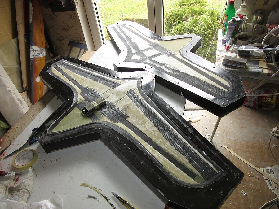

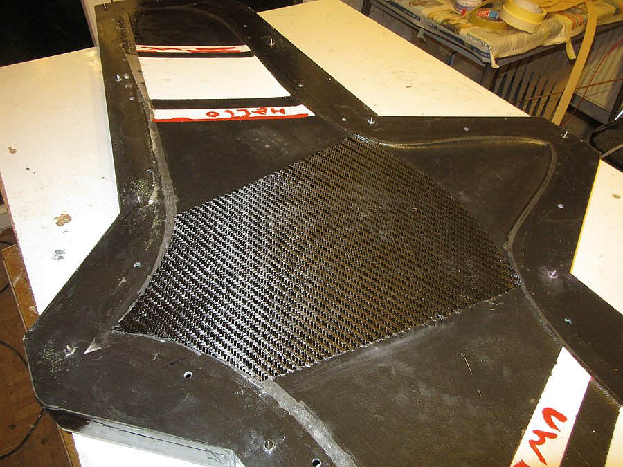

Hier mal ein Update.
Die Unterseite des Flügels ist inzwischen ebenso ausgesackt wie die Oberseite laminiert, ein- und ausgesackt.

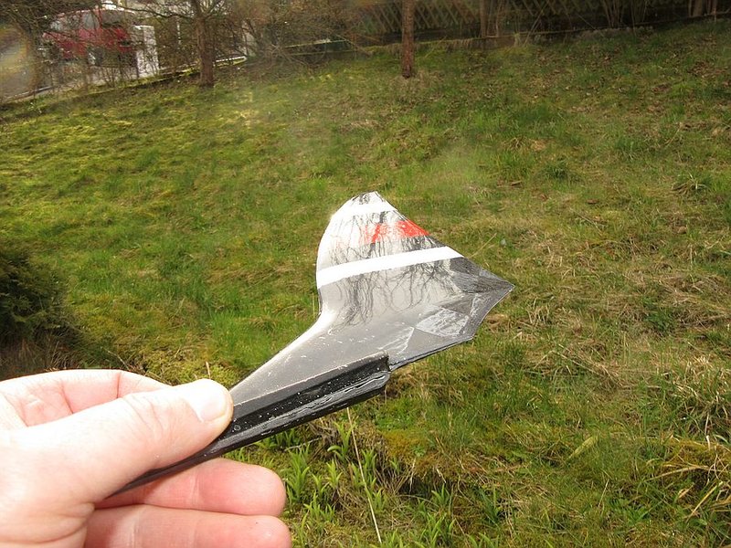

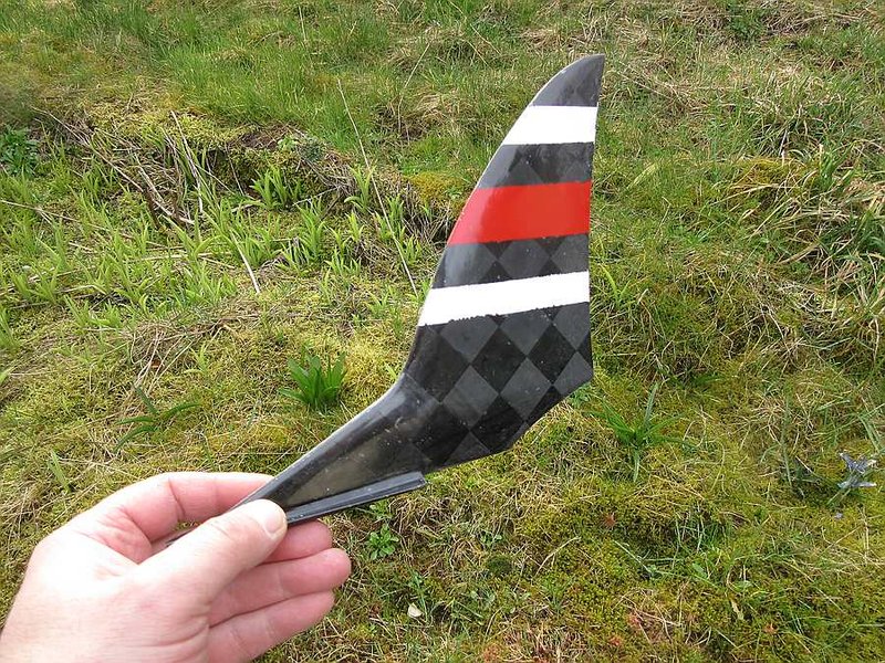

Heute früh ist eine Finne geschlüpft, sie hat ein paar wenige Pinnholes, leicht verfranste Lackkanten und wiegt verputzt 38 g, aber sie ist extrem steif und ich bin zufrieden. Nach dem Vergleich der Belegung und Gewichte mit Timos Röckle schätze ich das spätere Fluggewicht mal auf ca. 900 Gramm, wie man auf den unteren Bildern sieht ist die Ballastkammer für maximal 500 Gramm Messing einbaufertig vorbereitet.
Als nächstes werden noch die Ruder- und Holmstege vorbereitet, die Scharnierkante in der Kohle-Scharnierversteifung von innen vorgeritzt und ich hoffe die Form Samstag Abend schließen zu können.

UweH hat geschrieben:ich hoffe die Form Samstag Abend schließen zu können.
Es war zwar knapp Sonntag früh, aber die Form ist zu :)

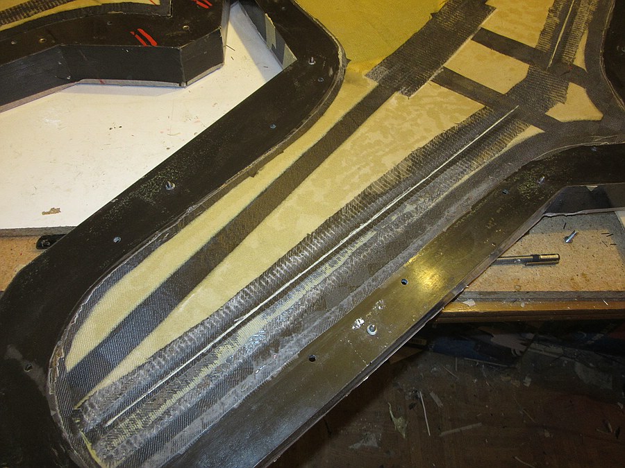

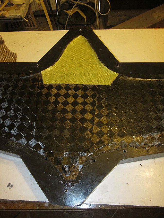

Der Aufbau im Scharnierbereich ist beim aktuellen Minirock so:
- Außenlage 50er Glas
- 80er Spread-Tow Kohle
- Stützstoff ausgespart damit sich das Scharnier bewegen kann ohne nachträglich eine V-Kehle in dickes Stützstoff-Laminat machen zu müssen
- Scharnierband aus 109 g/m² unidirektionalem Kevlargewebe (gabs mal bei R&G, find ich aber derzeit im Shop nicht mehr)
- 60er biax Kohlegelegestreifen
- Innenlage 50er Glas

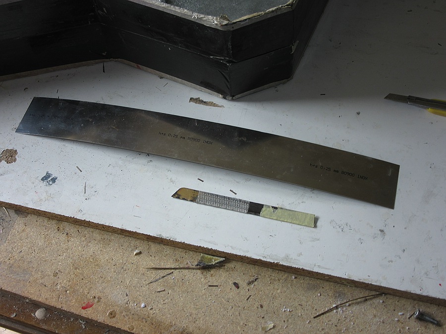

Ich ritze von unten mit einem speziell präparierten Stück Metallsägeblatt an, das ich an einem Streifen Edelstahl-Fühlerlehrenband entlang führe.
Das Fühlerlehrenband wird mit Klebeband auf den Flügel geklebt, ein Stahllinieal oder sonstige harte Metallkante geht aber auch.
Wichtig ist die Scharnierlinie genau auszumessen und anzuzeichnen. Das habe ich zuerst innen gemacht und die Kohle zuerst mit einem Multimaster und dann händisch mit dem Metallsägeblatt angeritzt bis das Kevlar unter der Kohle sichtbar wurde. Auch hier habe ich an der aufgeklebten Stahlkante geführt.
Hier das Ergebnis, man kann auch sehen dass ich Innenlage und Kohlestreifen im Ruderbereich des Außenflügels abgeschliffen habe weil die Laminatdicke größer als die Ruderdicke bis zur Trennebene war, die Form hätte sich hier wegen des dünnen Ruders mit dickem Laminat drin nicht komplett schließen lassen :
Nach dem Entformen wird die Scharnierlinie mit einem Folienschreiber auf beiden Seiten des Flügels außen aufgezeichnet, eine schützende Kreppbandabklebung beidseitig des Anrisses und das Stahllineal an der Scharnierachse aufgeklebt.
Dann brauchts viel Gefühl und Geduld um die Scharnierlinie anzuritzen ohne abzurutschen und das Kevlar nicht durchzuritzen.
Als nächstes werden die Ruderlängsspalte mit dem Multimaster oder einer Japansäge frei geschnitten, dann der Schlitz auf der Seite ohne Scharnier.
Dann brauchts wieder Gefühl und Geduld um das Ruder durch gefühlvolles hin und her bewegen frei zu brechen, dabei werden eventuelle Klemmstellen mit dem Sägeblatt und Japansäge nachbearbeitet.
Wenn man das Ruder schon ein Stück bewegen kann sieht man von oben ob man die Vorritzung im inneren gut getroffen hat oder da noch mal mit Sägeblatt oder Dreikantfeile nacharbeiten muss. Die Vorrritzung hilft aber auch wenn sie etwas daneben ist das Ruder so weit bewegen zu können dass man mit einem Werkzeug in den Spalt kommt.
Man kann sich für normale Flügel auch Vorrichtungen bauen um die Ruderachse mit einer Maschine freizuschneiden, aber bei dem kleinen Minirock in Einzelfertigung lohnt das nicht. Ich habe für das frei schneiden und gängig machen beim letzten Minirock ca. 30 Minuten pro Ruder gebraucht, wegen des Hybridgewebes dann aber noch 3 x so lang um im Naßschliff den oberen Ruderspalt breit genug für die Bewegungsfreiheit und Dichtlippe zu machen, das ist ohne Kevlar in der Schale diesmal aber auch schnell erledigt.

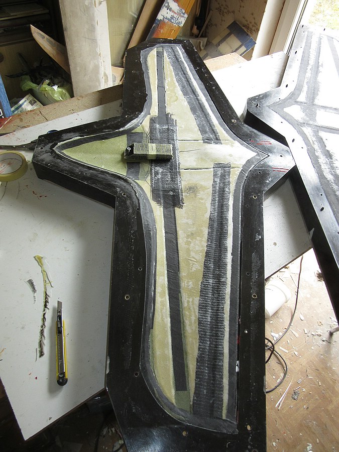

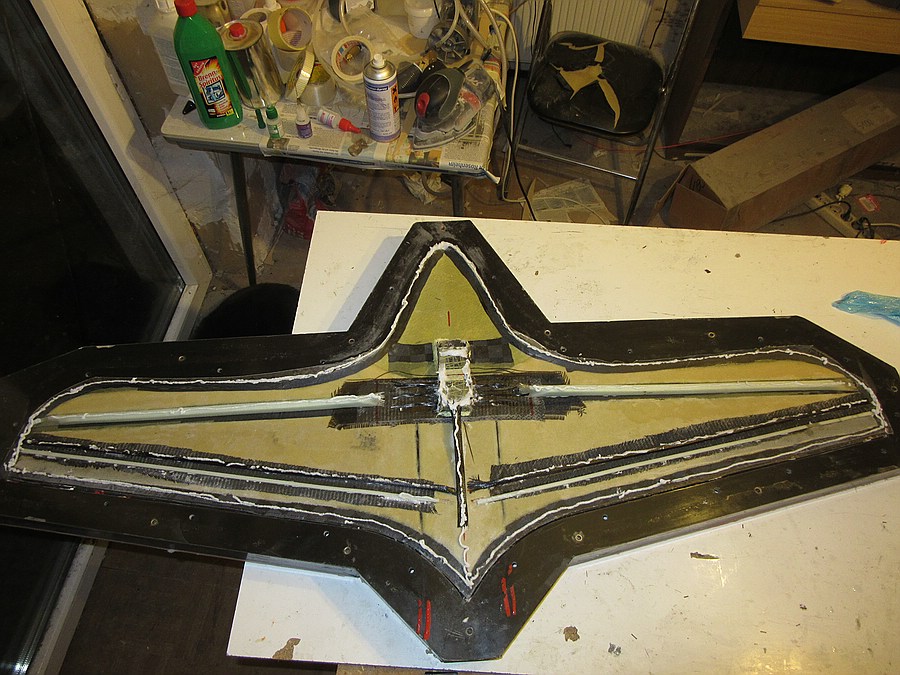

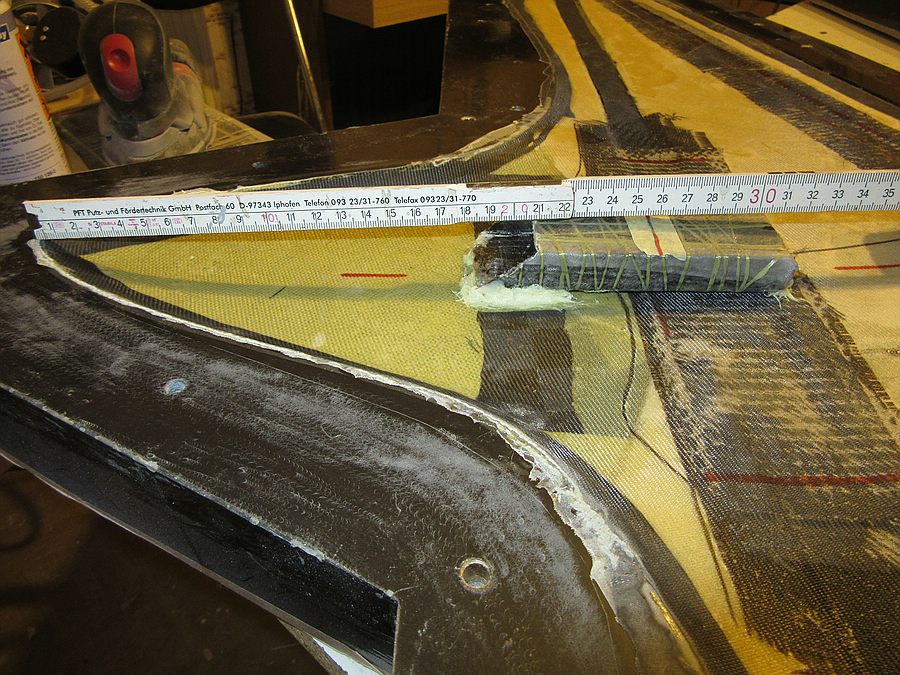

Hier noch ein paar Bilderchen von Gestern.

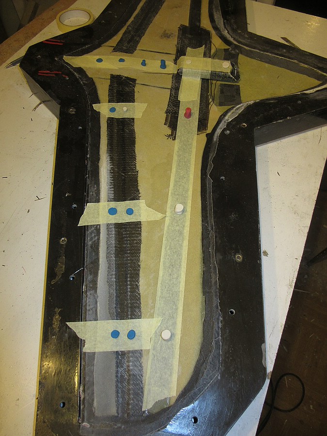

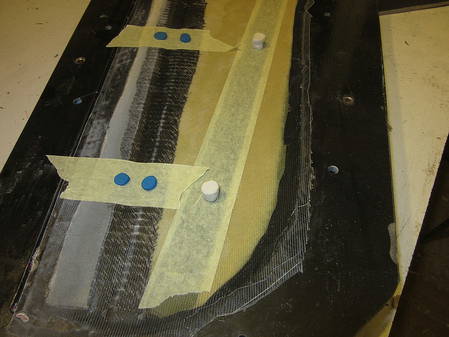

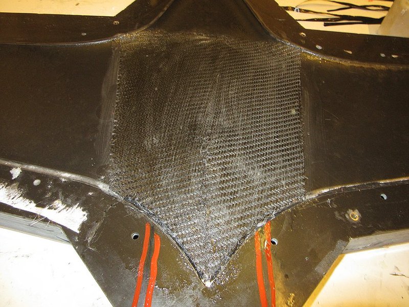

Die Steghöhe habe ich mit Knetmasse bestimmt. Ich hab zuerst breite Kreppbandstreifen in die Form geklebt, dann kleine Knettürmchen, darauf Backpapierstücke. Dann Form zu und wieder auf und die Steghöhe läßt sich einfach an den Knettürmchen abmessen. Da ich als Stege Depron im Gewebeschlauch verwende genügen wenige Referenzpunkte, der Schaum drückt sich bei etwas Übermaß zusammen wenn man die Form zuschraubt.
Die Ballastkammer habe ich genau eingemessen und vorab mit etwas 5 Minuten Epoxy fixiert:
Die Stegposition an den Rudern habe ich eingemessen und mit Edding markiert, am Holm geben die Gurte die Position vor, hier ist der Stützstoff ja ebenfalls ausgespart. Dann Stege mit Mumpe einsetzen, auf alle Klebeflächen Mumpe auftragen und Form zu.
Die Stege sind in der Mitte ausgespart und mit reichlich Kohlezulagen in den Gurten ausgewechselt um die Rudergestänge nachher durch führen zu können ohne Löcher machen zu müssen. Die Löcher für die Gestängedurchführung zu machen war bei meinem ersten Minirock echte Strafarbeit weil man durch den Servoschacht kaum mit Werkzeug an den Steg kommt, jetzt mache ich es so wie auf den Bildern zu sehen.
Morgen wird die Form wieder aufgemacht und dann bin ich mal gespannt ob das neue Röckchen was geworden ist :roll:

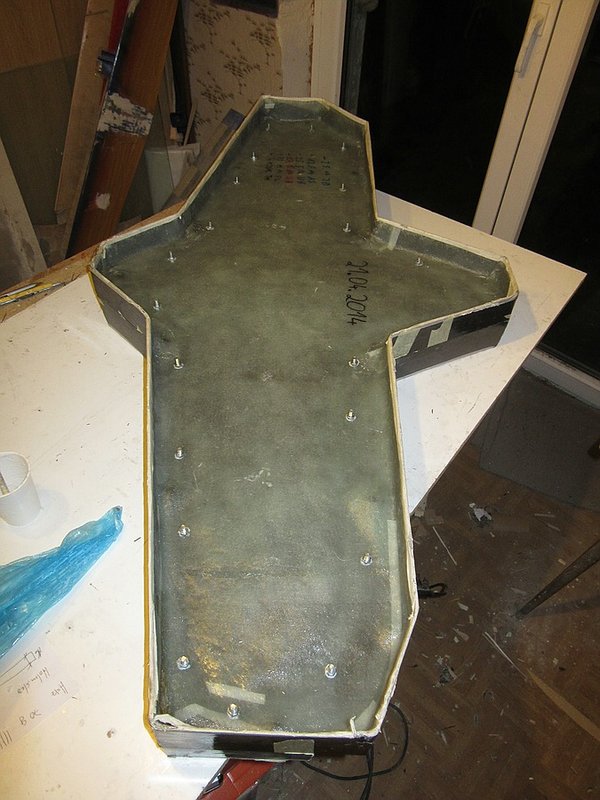

.....noch ein Tipp an alle die mit Formen im Vacuumsack bauen: vor dem laminieren immer die Formen kontrollieren und scharfe Kanten und Ecken entfernen und abkleben. Scharfe Kanten können beim einschieben der Form den Sack verletzen und dann gibts kein Vacuum, ich hab bei der zweiten Formhälfte über 2 Stunden gebraucht um die Löcher mit Klebeband so weit abzudichten dass wenigsten etwas Vacuum zustande kommt :oops: :roll: :?

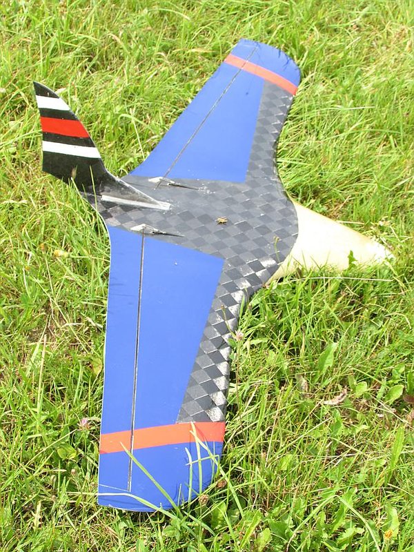

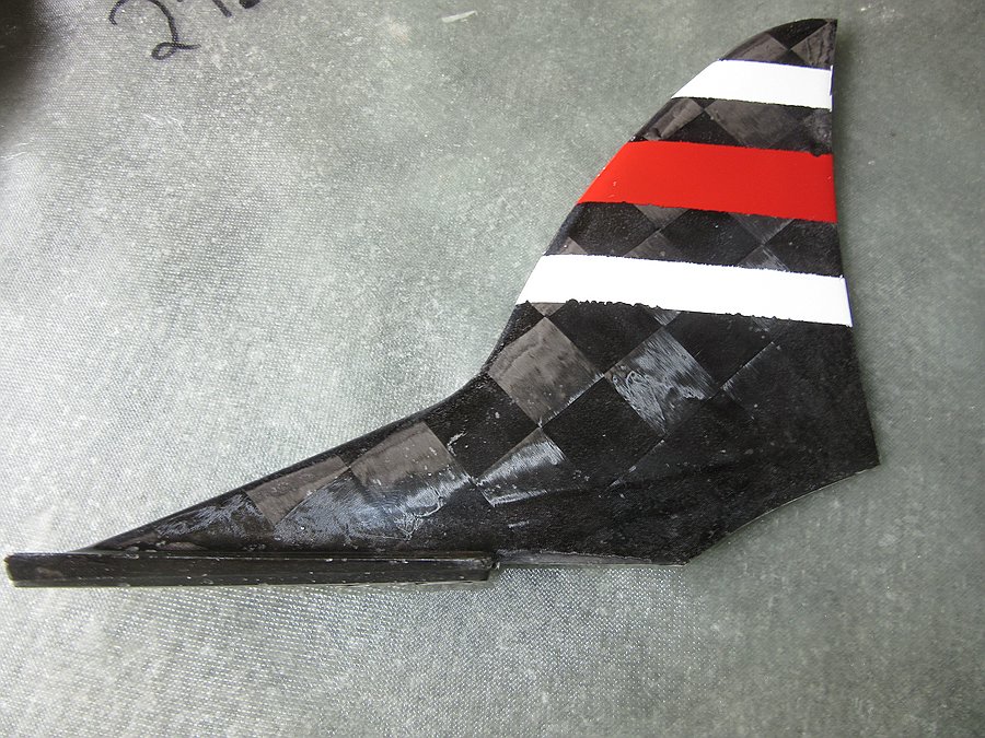

Hier noch ein paar Bilder der verputzten, aber noch nicht auf die Aufnahme angepaßten 38 g Finne.
Timo hat es mit den 25 g Glaslagen besser gemacht als ich mit meinen 50er, das Teil ist extrem hart und steif geworden, bei mir klar überdimensioniert :roll:
Das ist auch meine beste Sicht-Oberfläche bisher, ich habe nicht angelieren lassen, aber viel Tixo in das Harz gemischt, das dadurch zähe Harz wird im Vacuum nicht von der Oberfläche weggesaugt.

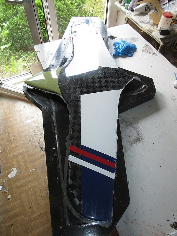

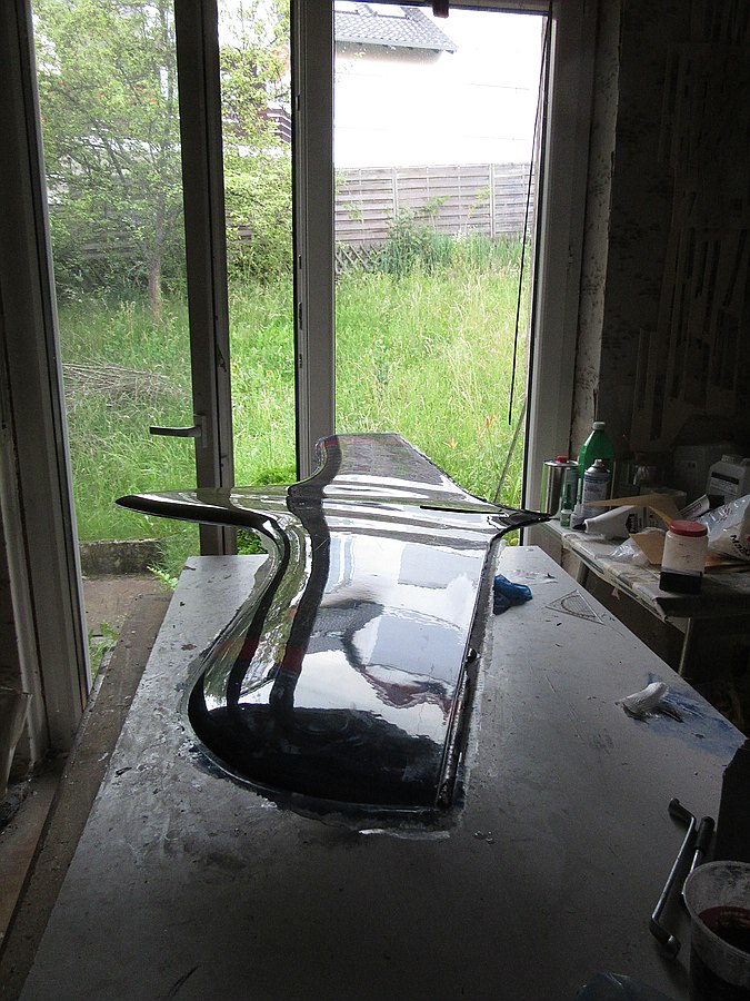

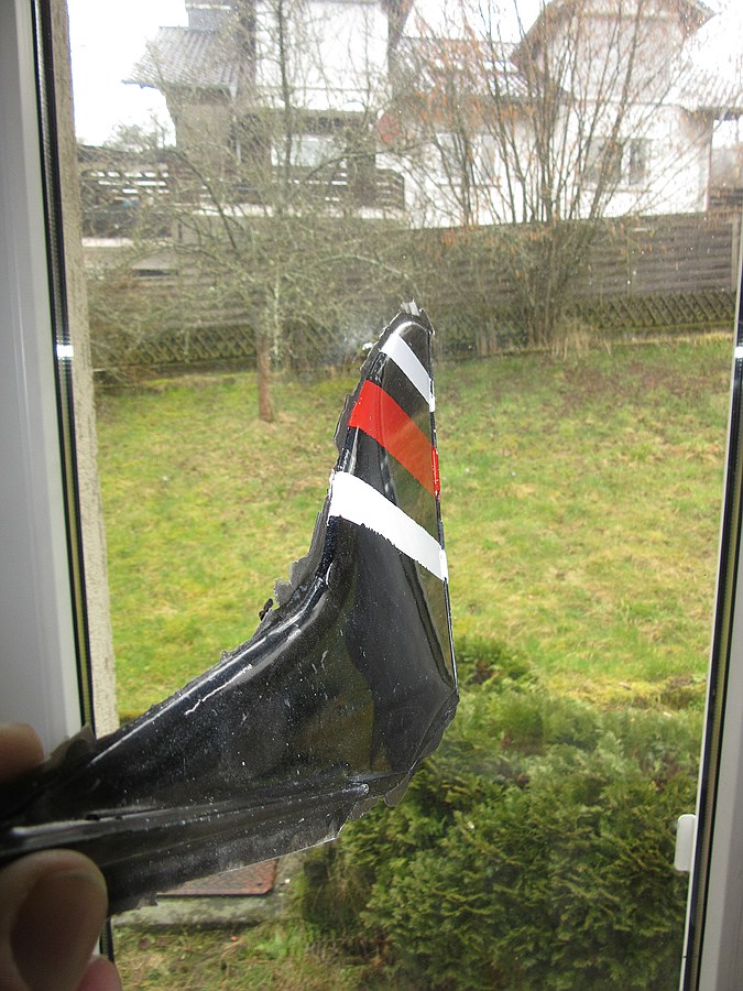

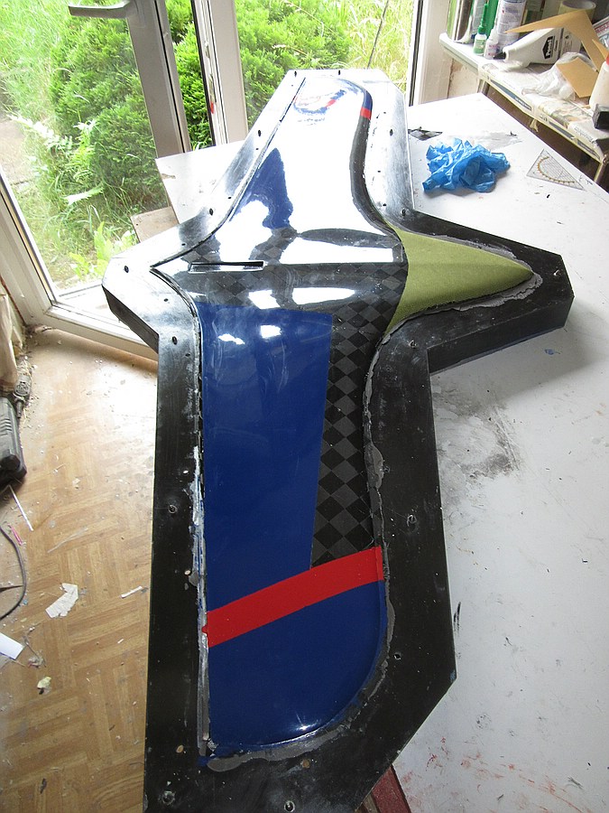

Hallo Leute, ich hatte am Montag die Form aufgemacht, aber das Ergebnis bin ich noch schuldig.
Entformen ging sehr einfach, aber es sind ein paar Oberflächenfehler im Nasenbereich an den Lackstreifen auf der Oberseite drin und die Holmgurte zeichnen sich unten durch feine linienförmige Lunker ab, ganz ähnlich wie bei Timo :?
Zunächst war ich ziemlich enttäuscht, hab den Flieger wieder in die Form gepackt und bis heute da drin liegen lassen. Inzwischen finde ich dass die Fehler bei einem Eigenbau von mir Laminieramateur nicht so tragisch sind und das meine #4 ein schönes steifes und stabiles Röckchen wird. Gewicht ist unverputzt 780 Gramm, also genau das selbe Gewicht wie beim Erstling von Jörg, nur mit sehr viel steiferer Schale, und Jörgs Modell fliegt ja mit dem Gewicht inzwischen schon lange sehr gut und breitbeinig :thumbup:
Hier die Bilder vom entformen:

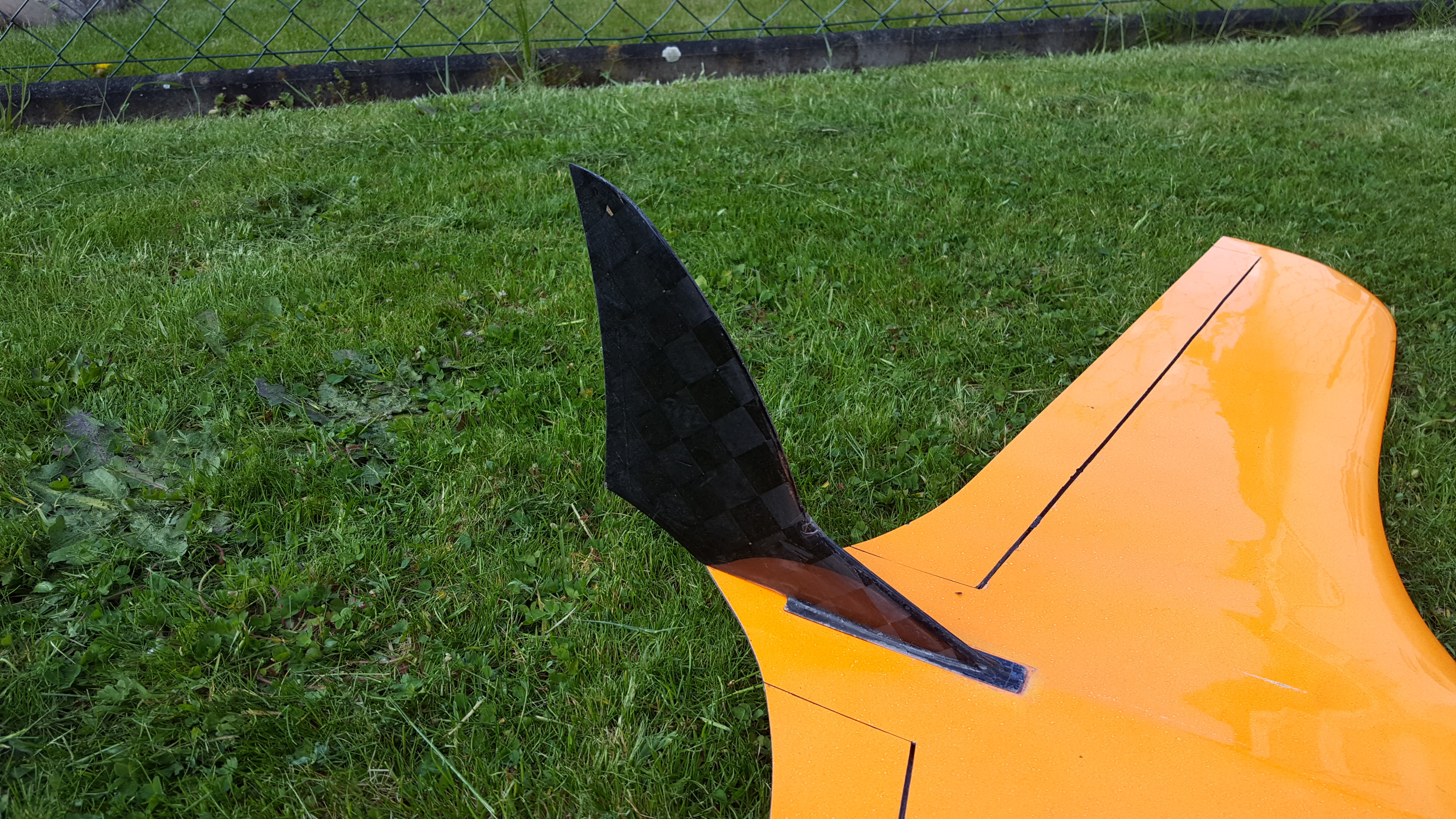

Servus Zusammen,
ich muss hier mal paar Fotos parken. Den Grund dafür findet ihr bei RCN in der Börse :D

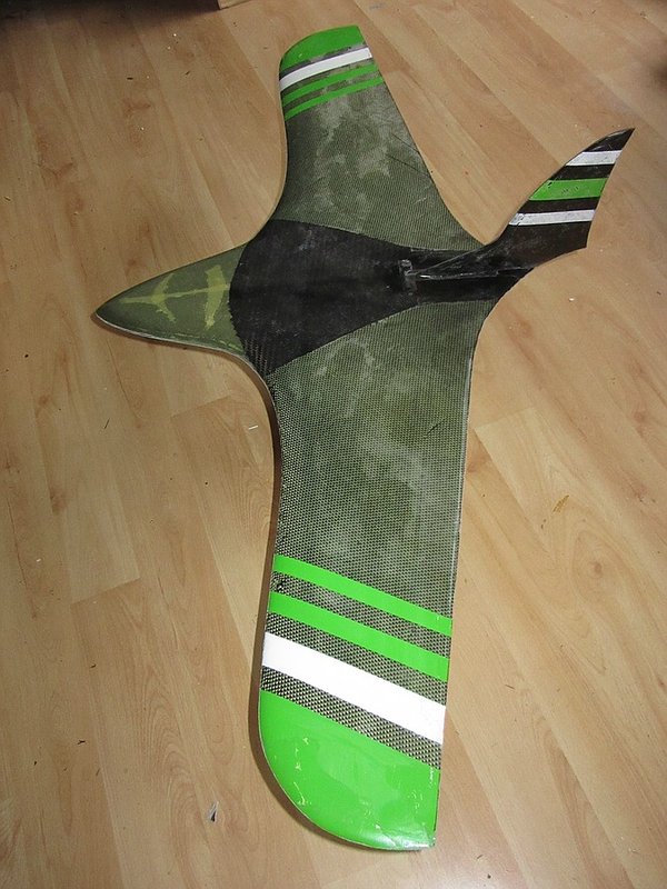

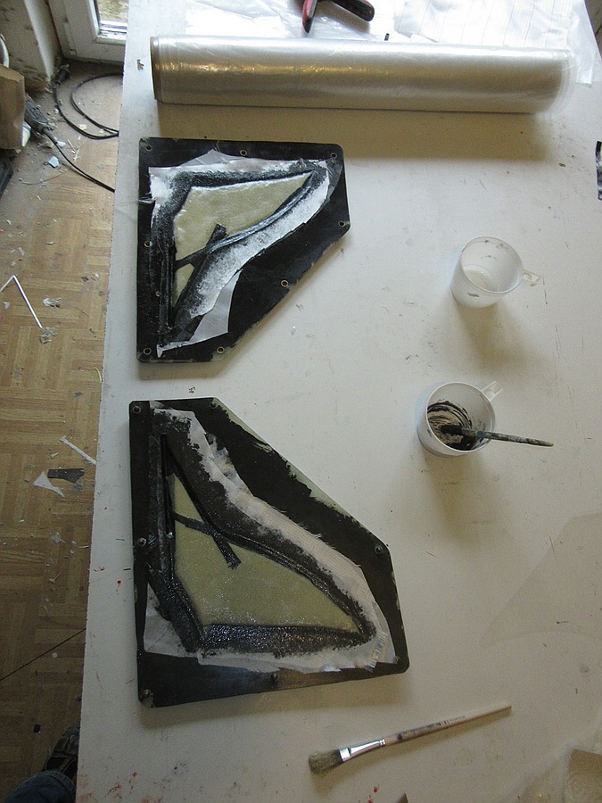

Hallöle, mein Spread-Tow-Minirock von oben ist noch nicht augebaut weil ich einige Probleme beim flicken der Löcher hinter der Nasenleiste hatte, die vermutlich durch die Löcher im Vacuumsack entstanden sind. Das Vakuum lag zu spät an und der Druck war zu hoch, also zu gering ..äähhh ich weiß schon was ich meine :roll:
Inzwischen ist aber auch das Lochflickharz hart und muss irgendwann glatt und glänzend geschliffen werden.
Inzwischen ist noch mal Farbe, Gewebe, Stützstoff und Harz in die Spessartform gekommen, die ich eben geschlossen habe.
Ich habe diesmal ernsthaft versucht deutlich leichter zu bauen, aber wegen der bei mir notwendigen Robustheit beim landen ist trotzdem noch mal ein Lage Kevlar in die D-Box gekommen und eine Ballastkammer ist auch in der Form weil so ein leichter Minirock manchmal nicht schwer genug ist :oops:
Naja, ich bin mal gespannt was in ein paar Tagen da aus der Form kommt....die 38 Gramm Finne von oben werde ich jedenfalls als unzerstörbaren Flaschenöffner verwenden, denn die letzte Finne für den leichten Minirock wiegt nur 28 Gramm bei gleicher Oberfläche und trotzdem sehr guter Festigkeit, sie hat nur drei kleine Lackfehler die mich für den Eigengebrauch nicht stören.

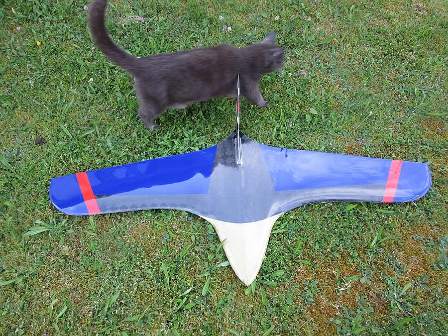

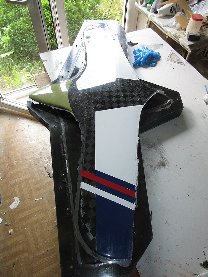

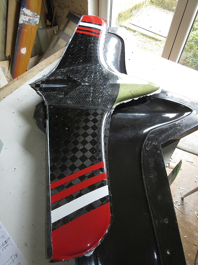

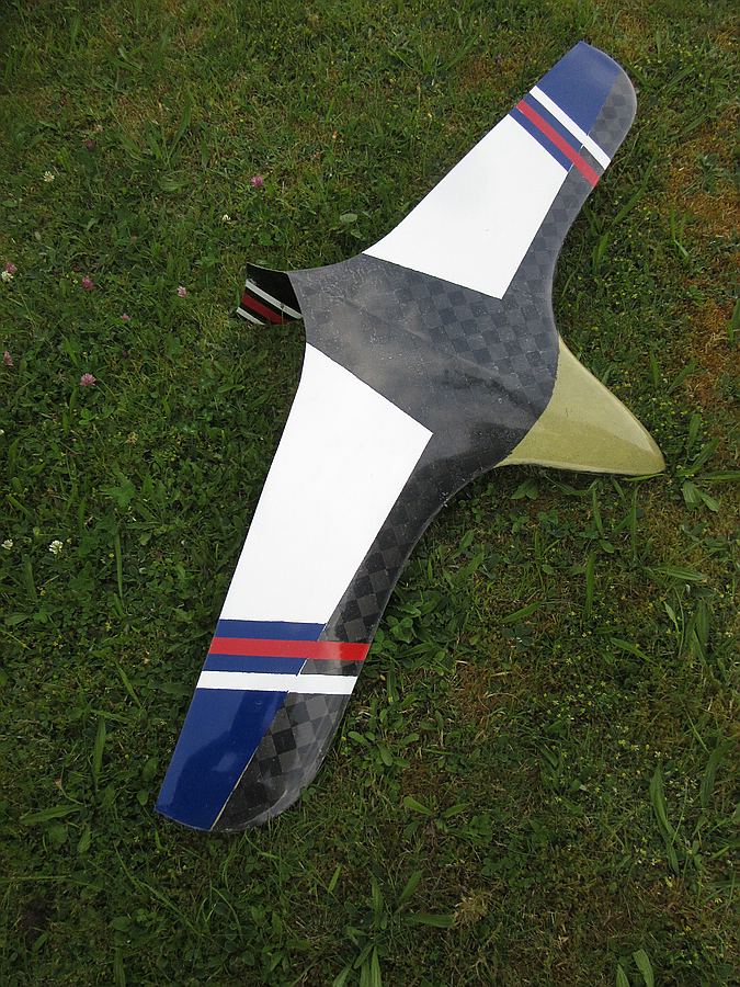

Hallo Leute, gerade habe ich den nächsten Minirock entformt, das Gewicht ist roh unverputzt aus der Form 672 Gramm. Ich hatte auf weniger gehofft, aber nicht unbedingt mit weniger gerechnet :oops:
Timos Stützstoff-Minirock wog unverputzt aus der Form 600 Gramm, damit ist meiner im Moment 72 Gramm schwerer, incl. der bereits eingebauten Ballastkammer.
Ich habe vor allem in der Flugzeugnase und D-Box mehr Gewebe als Timo eingebaut und hoffe dadurch wird am Ende das Mehrgewicht durch eingespartes Nasenblei noch etwas weniger. Timos Flieger wiegt flugfertig 820 Gramm, vielleicht kann ich 850 Gramm erreichen???

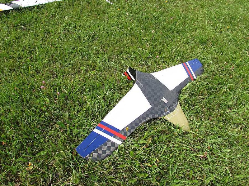

Hier mal ein erstes Foto meiner #5, bei der Oberflächenqualität und Farbgebung mach ichs noch etwas spannend, erstmal das Entformungsbier genießen, Prost ;-)

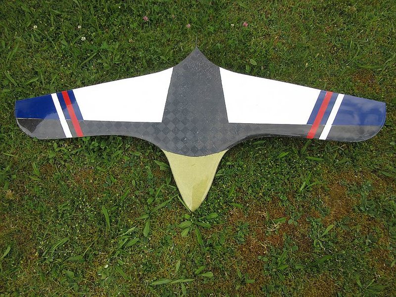

Das Design ist relativ einfach mit blau, weiß, rot und Sichtgewebe. Ich hab zwar den Rohling ein bisschen versäubert, aber noch keine neuen Fotos, deshalb zum Design mal Unterseite und Oberseite beim entformen. Ich denke (aus Erfahrung :roll: :oops: ) wenn der neue den Erstflugtag überlebt wird es noch öfter Fotos vom Hangflugeinsatz hier geben, dann sieht man ob das Design gefällt oder nicht.
Unerseite mit großen weißen und dunklen Flächen für viel Kontrast
Die Oberseite hätte außen noch mehr hellere Buntfarbe vertragen können an der man sich beim schnellen Tiefflug in diesigem Wetter orientieren kann, aber am Boden finde ich die schlichte Farbaufteilung ganz hübsch.

Hier noch ein paar Fotos meiner #5 nach dem Versäubern.
Gewicht wie auf den Bildern ist jetzt 675 g incl. die 28 g Finne.

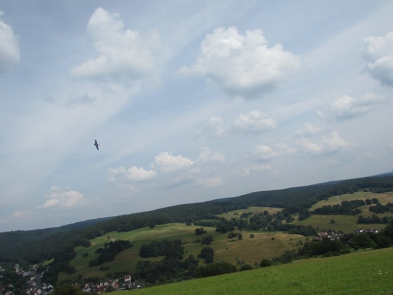

Hallöle, heute war Erstflug des neuen Kohlebombers im kurzen unteren Teil der DOB.
Das Fluggewicht war heute noch 920 g, nach dem einfliegen und entfernen der aufgeklebten Trimmgewichte morgen wird es ~ 900 g sein.
Das ist weit mehr als ich gehofft hatte, aber beim ersten Flitschenstart am transflachen, flachen, Flachsteilhang hab ich gleich Thermik erwischt und konnte mit einem Bussard und 2 Falken weg steigen, geil :)
Beim abheizen der Höhe war ich dann über den Speed aus dem Gewicht froh, das Teilchen ist heute dem Anspruch ein Spassbrett zu sein gut gerecht geworden und fliegt viel agiler, wendiger und gutmütiger als der zuletzt gebaute grüne > 1,2 kg Minirock, das Ding macht jetzt echt wieder richtig Spaß bei den meisten Hangwetterlagen.
Ich würde mir gerne noch einen Minirock mit < 800 g bauen, denn der fliegt an unseren Hängen sicher auch aus dem Handstart gut in der Thermik, aber das bekomm ich nicht hin weil ich bei der Belegung immer die notwendige Stabilität für die schnellen Hänge mit den kleinen, steinigen Landewieschen im Hinterkopf habe und unvermeidlich zu viel Material in die Form wandert, so wie auch bei dieser meiner #5 :oops:
Jetzt hat sich das neue Röckchen den tollen Namensaufkleber von Andreas verdient :thumbup:
.... denn es hat im Gegensatz zu den meisten von mir gebauten Vorgängern auch den Erstflugtag ohne Blessuren überstanden :thumbup: :thumbup:
Hier ein paar Fotos von heute Nachmittag:
