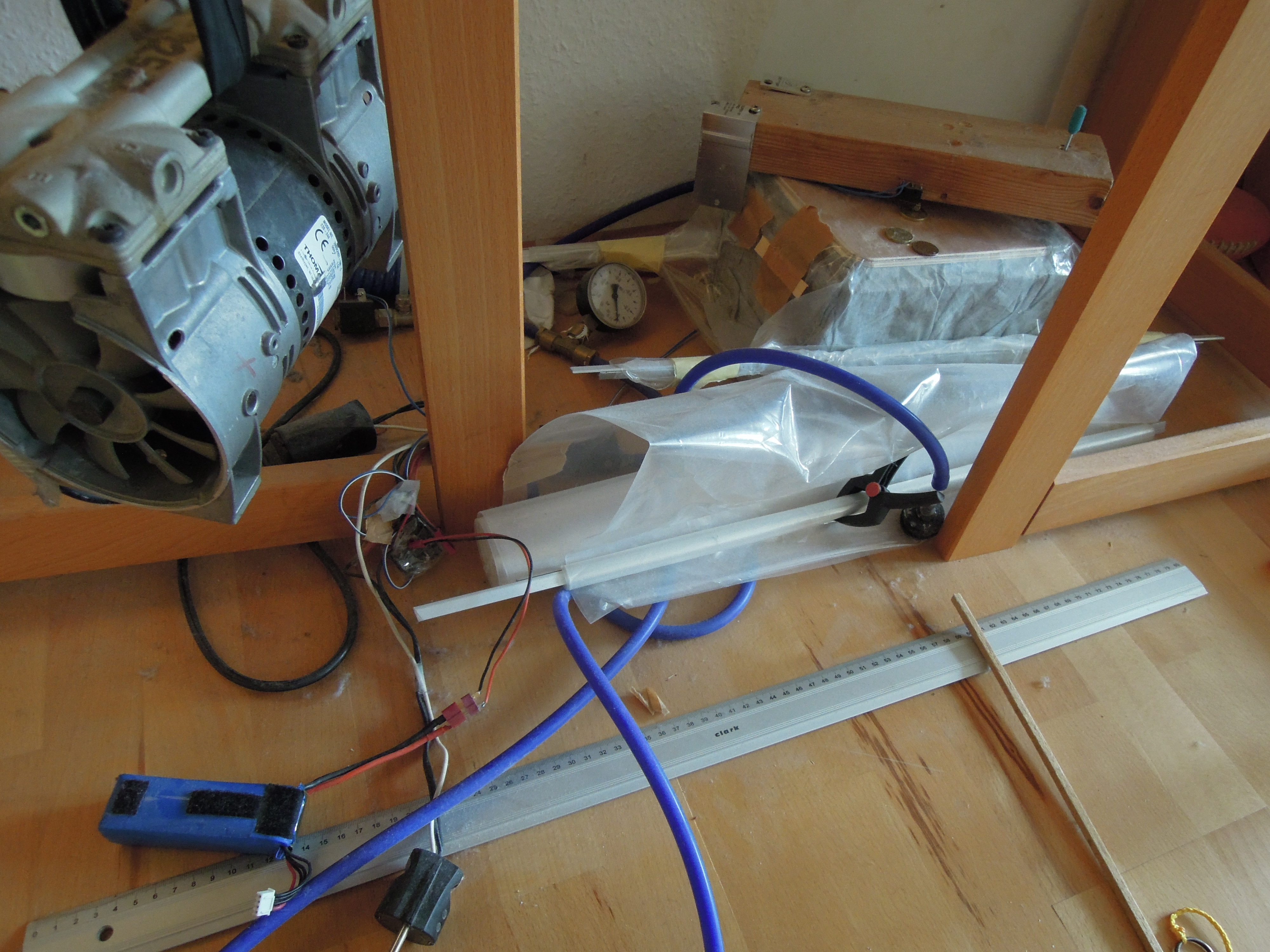

Hi all, nach jahrelanger Beschäftigung mit diesem tread ..
also, es gelang Vakuumregelung in der Wohnung, so dass sich die Pumpe nur alle 5 - 15 min. einschaltet. Je nach Dichtigkeit der ganzen Konstruktion.
- Der Festo Vakuumschalter ist nicht zu empfehlen, weil die Hysterese mit 0.2 viel zu groß ist.
- Viel besser geht eine oben offene Hozschachtel im Vakuumsack (1-2 Liter) für die Pufferung oben mit einem aufgelegten Sperrholzdecke. Diese Sperrholzdecke zieht es im Vakuum nach unten. Damit wird ein Microschalter getrieben. Der Microschalter ist an einem Stück Balken angeklebt. Der Balken wird an einer Seite mit einer Schraube in der Höhe . Die Hysterese ist fein genug um auch mit 0.3 Bar Styropor oder gar Beplankung auf Rippen zu pressen.
- Der Microschalter steuert ein 12 Volt Relais ( 3S Lipo ) welches den Kompressor schaltet.
Und auch ein 12-Volt elektrisches Ventil - "stromlos geschlossen" . ( Frage: Muss das sein ? hätte es auch ein Rückschlagventil getan ? )
Jedenfalls ist das preisgünstige Ventil nach Abdichtung der Anschlüsse mit Epoxy sehr dicht.
- Also: wenn der Microschalter ( < 3 Euro ) Kontakt hat, dann läuft der Kompressor und das Sperrventil ist offen. Allmählich zieht das Vakuum die Sperrholzmembrane nach unten, bis der Schalter seinen Kontakt wieder öffnet ( ==> Kompressor aus, Sperrventil stromlos zu )
Und überhaupt liegt die Schwierigkeit in der Qualität der Abdichtung.
- Die billigen blauen weichen Silikonschläuche 6 mm sind sehr hilfreich.
- Vakuumsack wird mit Acryl gedichtet. Das ist gut, solange es nicht ausgetrocknet ist. ( Zahnpaste wäre wohl gleichwertig )

Ok, Bilder hochladen über den Button Dateianhänge. Danke @matzito und @mario
