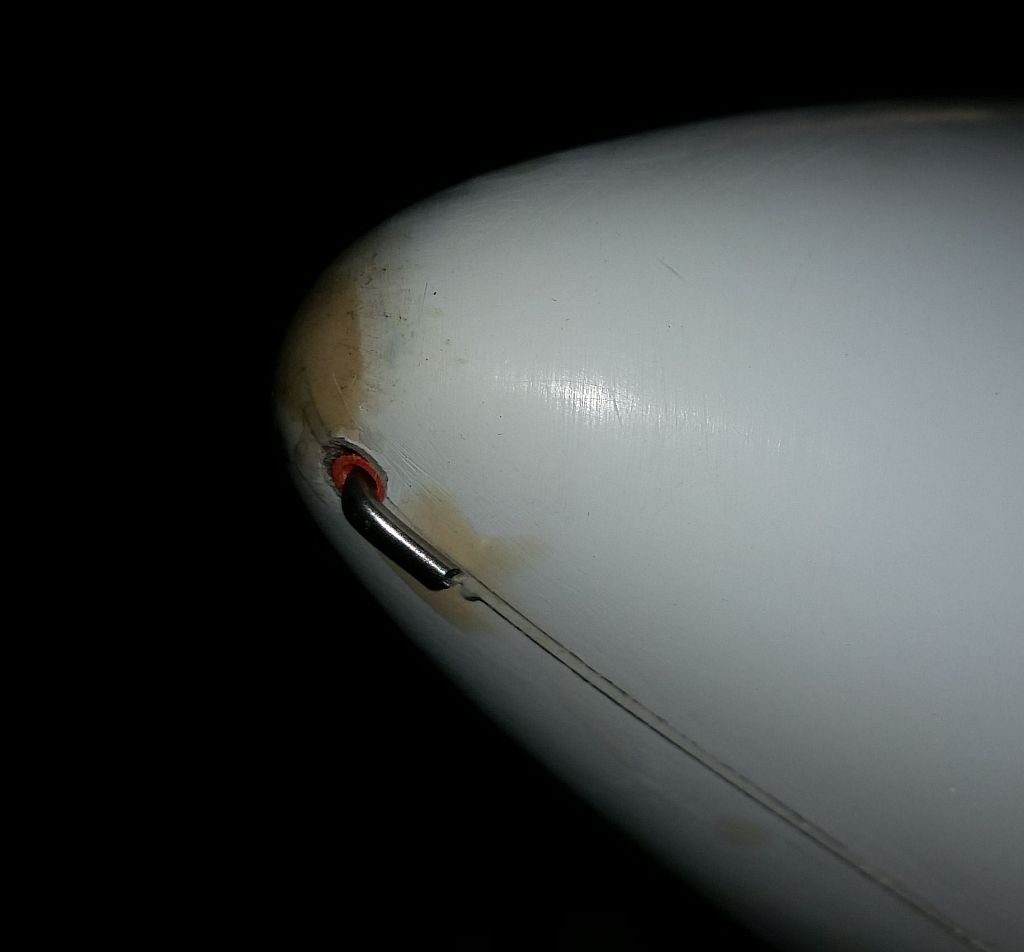

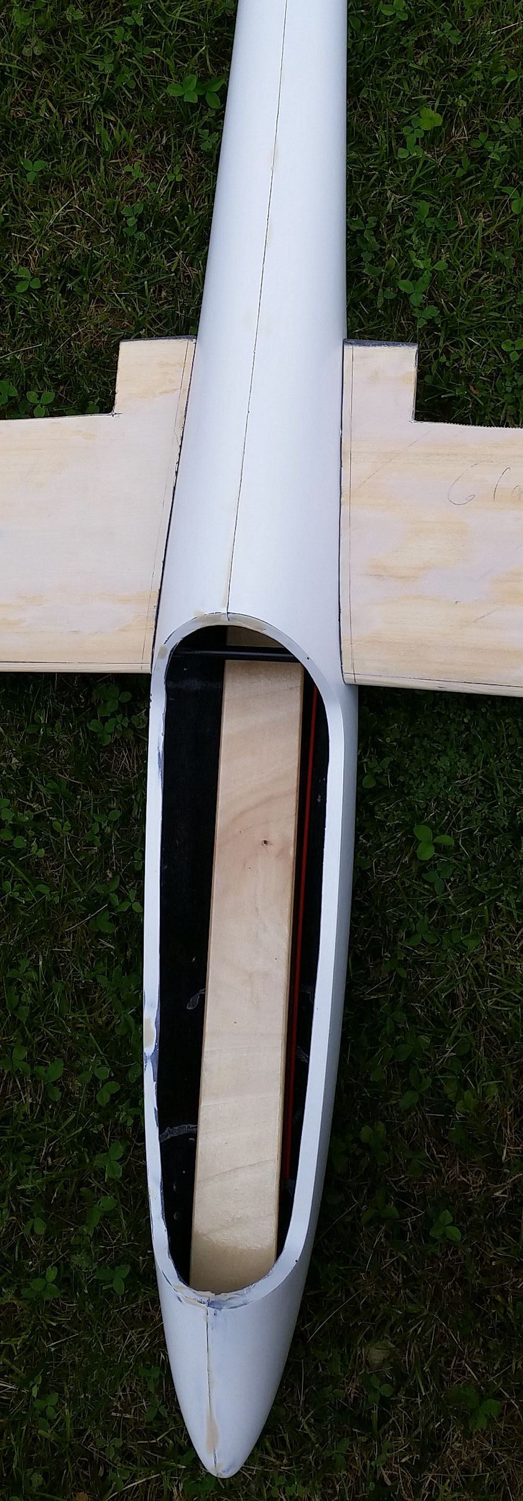

Die Nase ist dran.
Gewicht grob verputzt ohne Nase waren 1050gund 1045g. Ich muss also mächtig Gewicht ausgleichen Ende :P

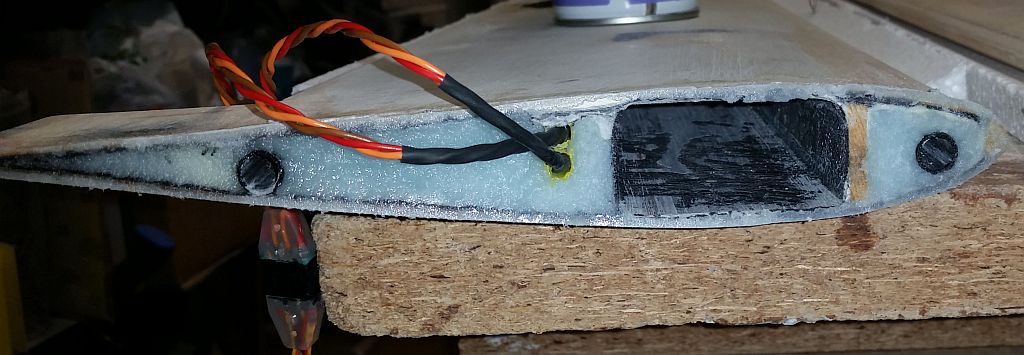

Habe eben noch schnell eine Ballastkammer "aufgehängt" schaun mer mal. Könnte ein Problem geben habe die Alustange nur 3x mit Carnauba behandelt und dann Backpapier und Tesa drumm gewickelt. Anschließend vergessen noch mal zu trennen. Egal auf Backpapier hält nix. Mal schauen wie es mit Tesa und nur 3x Wachsen ausschaut.

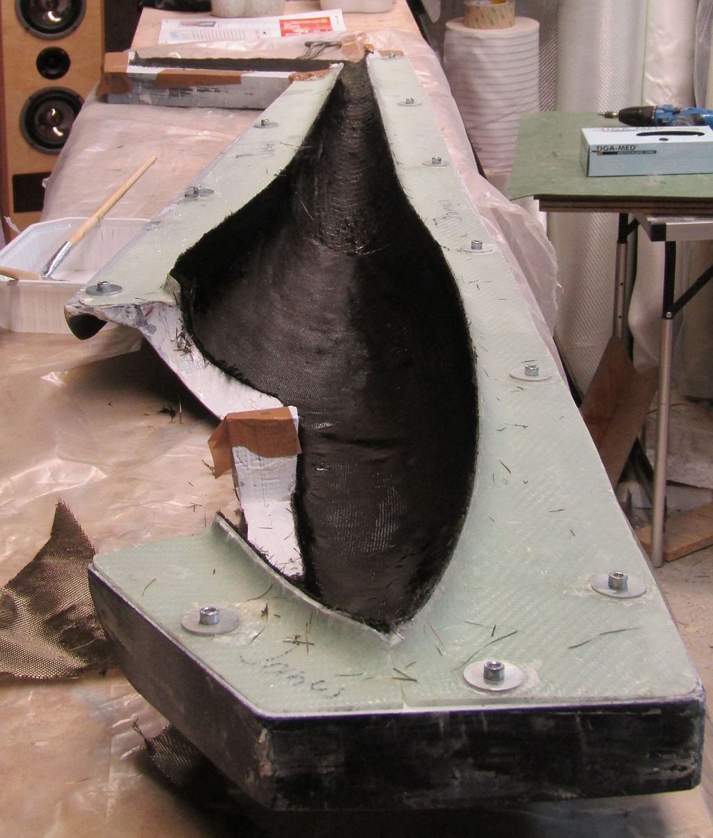

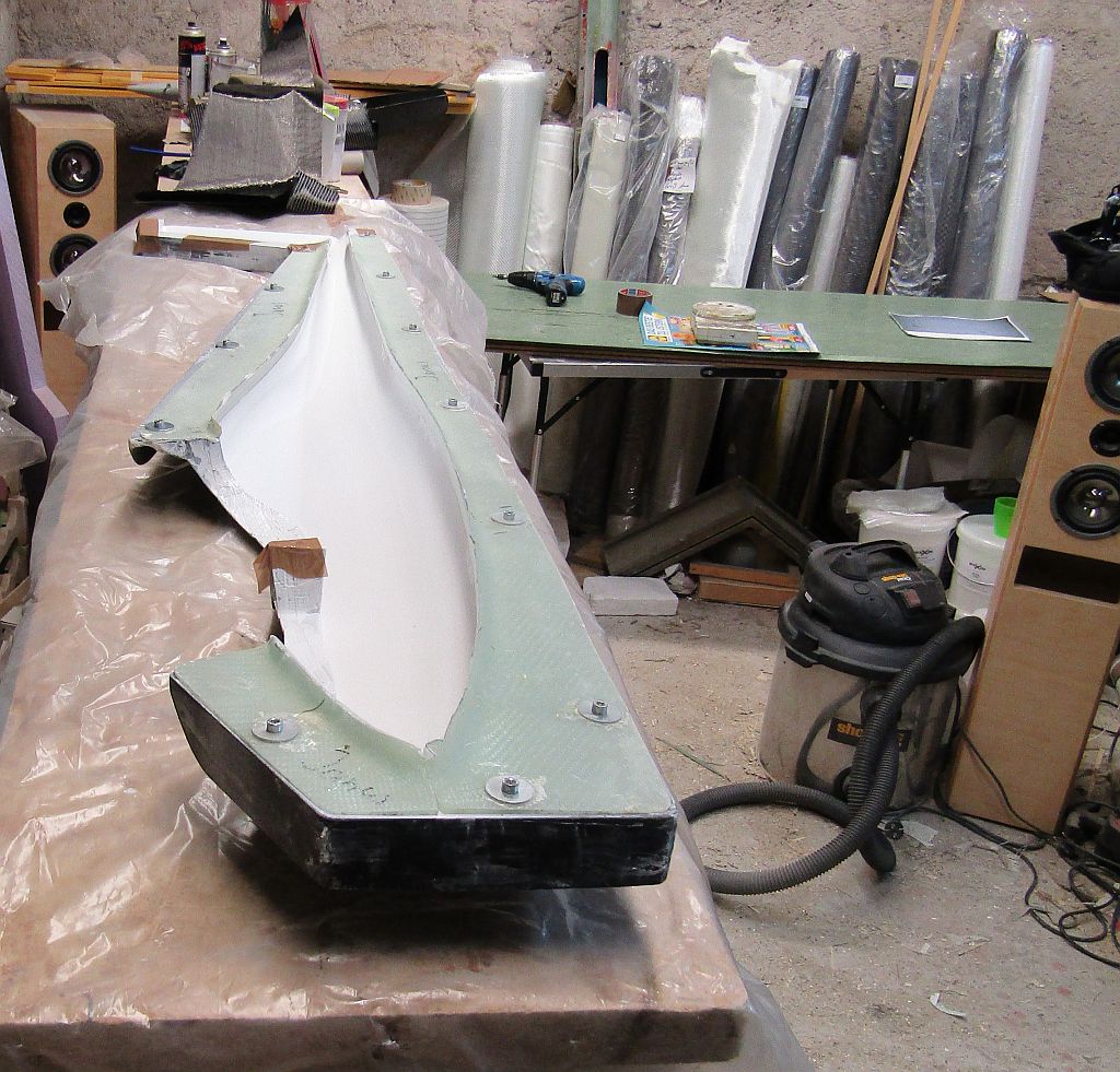

Sooo, nachdem sich mal wieder tausend andere Dinge dazwischengedrängelt hatten, ging es gestern endlich mit dem Rumpf weiter... 8-)
Verklebeleisten herrichten
Grundversorgung, gerne auch literweise ;-)
Rohzustand, IMC in der Form, Verklebeleisten angebracht
Fertig!
Fertig!
Abreißgewebe anpassen
Feierabend!
Feierabend!
Bis Ostern wird´s leider aber nichts werden, aber naja, als ARC wird er bis dahin zumindest fortgeschritten sein.

Moin, schreibst du auch was zur Belegung, sieht alles so schwarz aus ☺
Re: Janus A-C, Nimbus 3D, Duo-Discus, Arcus, ... ;-)
Ein Großteil davon ist Basalt...

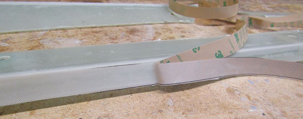

Die Idee das Abreißgewebe mit Klebeband anzuheften find ich gut.
Wird gleich mal geklaut.
Der Preis für das Band ist aber sportlich :shock:
Moin Timo
Bisher haben wir immer Tranfertape genommen, aber während dem Laminieren löst dich das Zeug einfach in Wohlgefallen auf, bzw verliert die Klebekraft. Beim 468 gibt´s das nicht, das hält selbst auf mit hgr5 getrennten Verklebeleisten.
Transfertape taugt lediglich für Positivbauten, also kurzzeitige homöopathische Dosen an Harz und dann ab in die Tüte. Das 468 ist halt auch deutlich dicker...

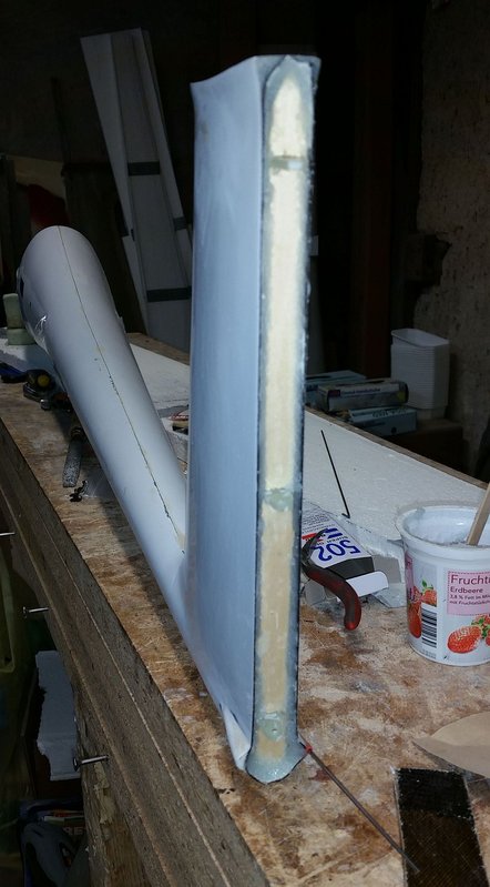

Rumpfaufbau:
Zusätzlich noch ein Dreieck 200er Biax im Übergang Rumpfröhre/Leitwerk

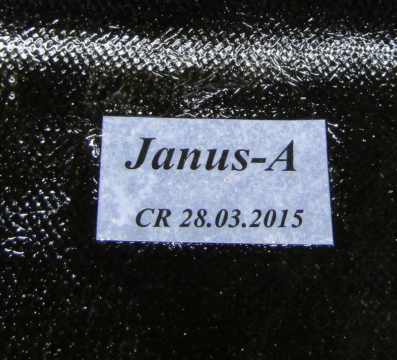

Die Form ist zu. Nach kleinem Kampf mit den Verklebeleisten, haben wir die Form mit 70g recht flüssiger weiß eingefärbter Baumwoll-Thixo-Mumpe in der Naht geschlossen. Einen Großteil hat´s seitlich rausgedrückt, also alles perfekt.

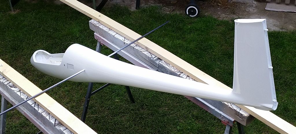

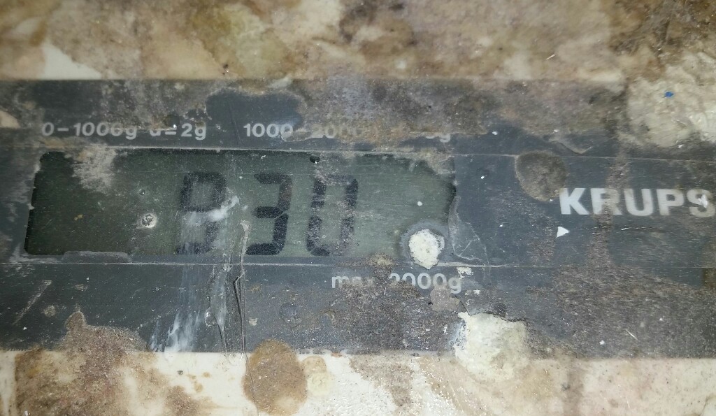

Der Rumpf ist geschlüpft und bei bester Gesundheit
Ist vor der acht nicht eine eins?, oder habe ich mich wegen dem verklebten Anzeigefeld verkuckt...
Hahaha. Spass.
Dann schaukel das Baby mal schön.
Grüsse
....ausser daß die 8 eine 9 ist.... ;-)
War aber so geplant, mein Aufbau gleicht ab Hinterkante Cockpit dem von Maiky, nur vornerum habe ich eine Lage Basalt mehr reingelegt. Quasi Stabilität statt Blei, da bei mir ja auch kein Motor und schwerer Antriebsakku verbaut wird, nur eine Doppelversorgung mit 2x 2S 4000mAh an einem MaxBEC2D.

...und weiter ging´s.
Wir haben ja nur noch wenige Tage Zeit, deshalb gibt´s mal wieder eine Vollgasaktion. Wie immer :roll: ;-)

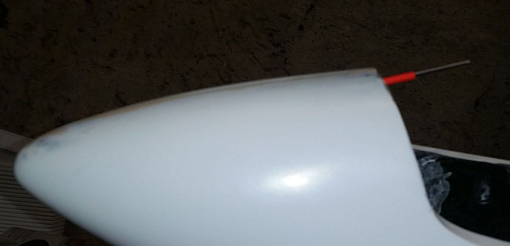

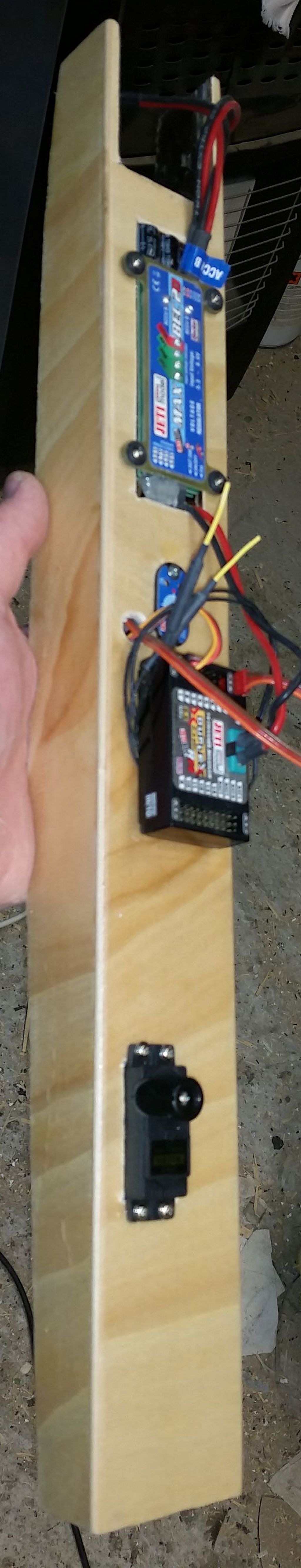

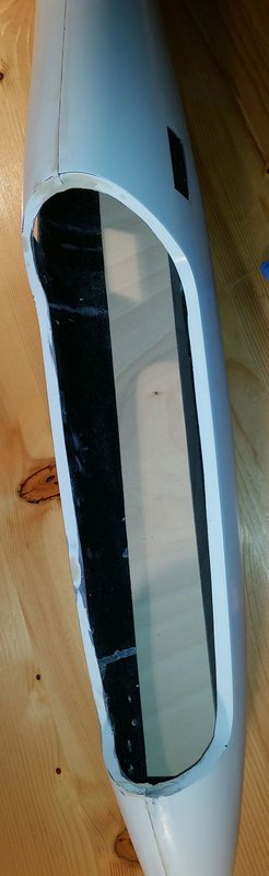

Kurz und knapp ist heute alles verklebt bis auf die Servos und Ruderhörner der Flächen, also der Bowdenzug für´s SR ist festgeharzt, der MPX-Stecker vom HR ist fest, unter den Löchern am HR für die Schrauben ist bissl Mumpe für ein Gewinde, der SR-Abschlussspant ist drin, die Kabinenhaubenverriegelung ist gebastelt, das Servobrett ist in Klarlack-Hochglanz mit schwarz eingefärbter Mumpe eingeklebt, die Torsionsstifte der Flächen sind drin und mit Glasmumpe fixiert, die Flächen sind angepasst und die Wurzel ist mit Mumpe abgeschmiert für perfekten Sitz, das RC-Gedönse ist am Platz, fehlen wie gesagt nur noch die Flächenservos morgen, dann alles bebügeln, den Rumpf nochmal mit IMC lackieren und so der Polsagott will, am Donnerstag die Möhre einfliegen 8-)
Nette Idee mit der Haubenverriegelung.
Versteckt, simpel, und Gewicht vorne schadet ja nicht.

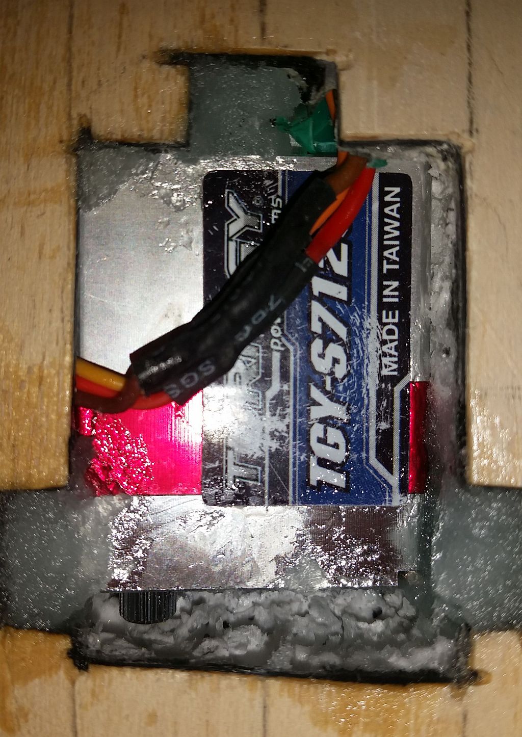

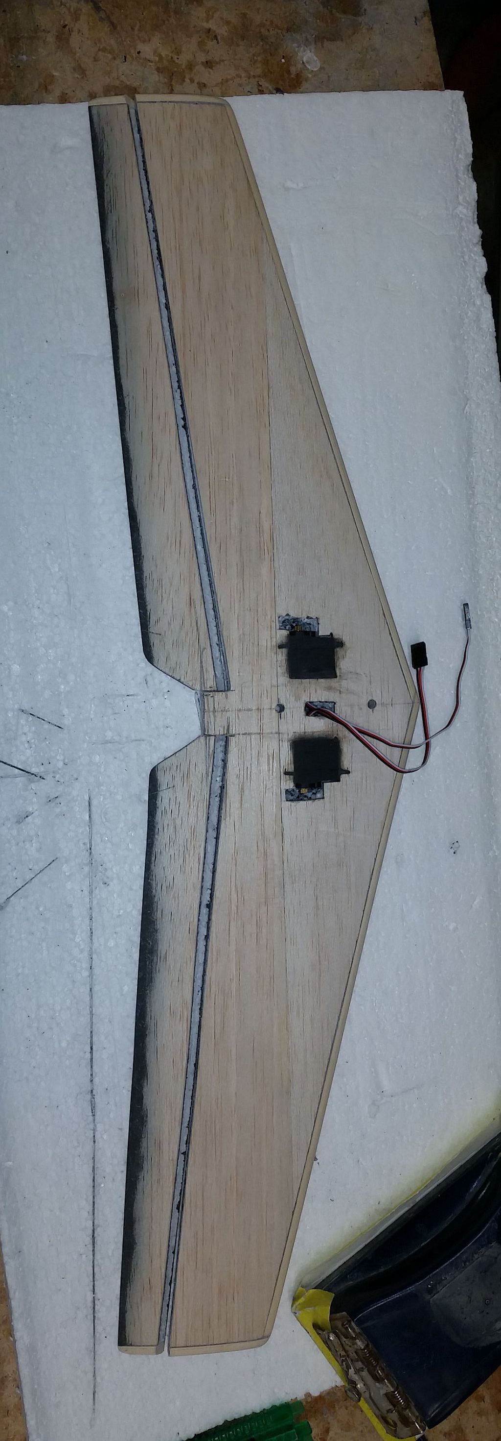

Heute habe ich die Verkastungen der Flächen verschliffen, den Rumpf lackiert, Kabel- und Steckergedönse samt Servos in die Flächen gelötet, Servos eingeklebt und die Wurzelrippen mit Mumpe innen gefüllt. Rona hat schonmal die Leitwerke bebügelt.

Das geht ja wieder ziemlich flink :thumbup:

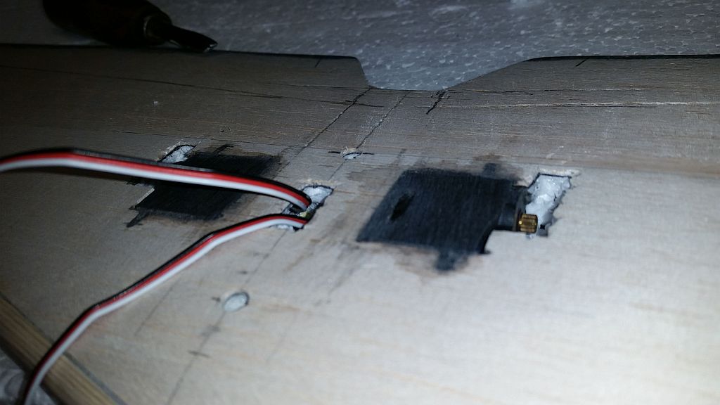

Eine Frage haette ich: Wie bekommst du das Servohorn auf das eingeklebte Servo?
Moin Peter
Ein 2mm großes Loch etwa 1,5cm vor dem Servo für den Schraubenzieher... Alles montieren, bespannen und falls dann irgendwann mal was wäre, muss ich nur die Bespannung durchstoßen und kann den Hebel wechseln/umsetzen/wasauchimmer.
klingt ziemlich pragmatisch :D
Praktisch, einfach, ehrlich. So mag ich meine Flugzeuge :mrgreen:
Hast du das Servo nur mit Mumpe reingepickt? Wie bekommst du das denn im Falle eines Ausfalles wieder raus?
Mit nem Bohrer die Mumpe bissl wegfräsen und dann mit ner Zange rausknacken. Geht innerhalb einer Minute, auch im Urlaub ;-)
Du hast aber nur an den Ecken bzw den Befestigungslaschen etwas Mumpe obendraufgemacht, sehe ich das richtig?
