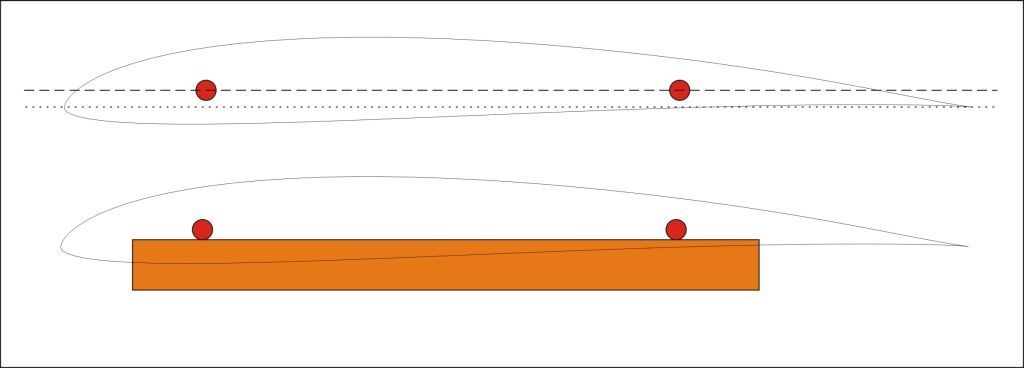

Re: Hilfe, Ich Spinn
Hallo Dario
Ich habe da mal eine Idee wie man Rippen im Block ohne Füsschen schleifen könnte.
Die Balsastücke müssen ja zwischen den Musterrippen mit Gewindestangen zusammen gespannt werden, wenn man nun diese Löcher dafür paralell zu Profielsehne (Punktlinie) legt dann könnte man die fertigen Rippen auf stäbe auffädeln und dann diese Stäbe auf unterlagsklötze auflegen. So wären keine Füsse im weg und man könnte den Flügel dann auch auf die Oberseite legen um unten zu beplanken denn die Stäbe geben ja dann die höhe vor.

Ich hoffe du verstehst das :mrgreen:
Edit: Naja es müssten vllt zwei unterlegsklötze sein damit der Holm durchgehen kann :roll:

paulpanter82 hat geschrieben: Ich hoffe du verstehst das :mrgreen:
Jep, das versteh ich, auf die Idee bin ich heute morgen auch schonmal kurz gekommen. Habe mich dann aber nicht getraut jemanden zu fragen weil "Wenns so einfach ist dass ich draufkomm und es keiner macht muss es nen Haken geben". Sollte mir die Denke wohl abgewöhnen ;).
Aber ja, wenn man an allen Rippen die Löcher so Platziert dass die Gewindestangen durchgehend wären bei voll aufgebautem Flügel, dann musste das doch gehen, oder? Zum Unterlegen könnte man sich dann kleine Holzstäbchen vorstellen die vielleicht sogar mit einem langen, schwachen Gummi zusammengepresst werden so dass die Stäbe da nicht raustuschen können. Oder eben einfach lange Gewindestange und auf beiden Seiten des Halteklötzchens festschrauben?
Wie würde man das mit dem Sauberen ausrichten der Rippen zum Plan dann machen ... ? Einfach schauen dass die Rippen nur wenig über dem Plan schweben, und dann drüberpeilen und nach Augenmaß? Reicht das?

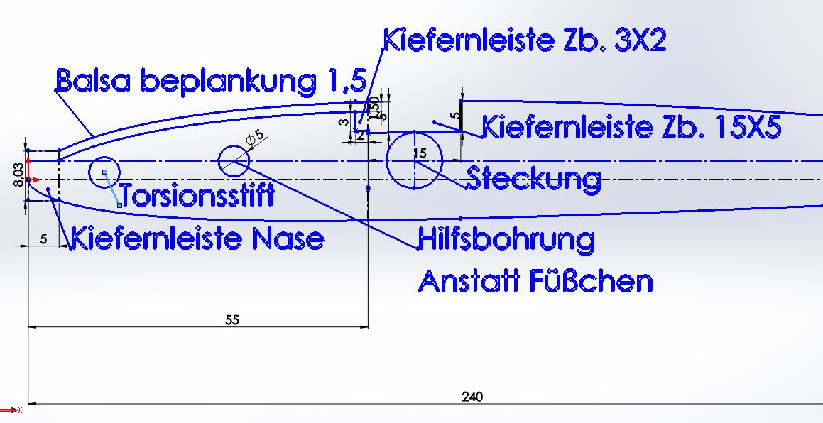

Hi Dario
ich habe dir mal eine Skitze gemacht diese könnte ich dir auch als DXF senden , habe mal eine Ag 40 genommen und die Rippe 240 mm lang gezeichnet, das ganze nur als Anschauung ohne zu rechnen oder so also wertfrei nur als Schema :!: :!: :!: Habe aber nur auf der Oberseite den Holm Zb 15 mm breit eingezeichnet ,das ganze muss natürlich auf die Unterseite auch noch. Ich vermute du wirst mit der Steckung Schwierigkeiten bekommen wegen Durchmesser, Deswegen wird dort jeder Millimeter helfen deswegen habe ich vorne eine 3X2 mm Hilfsleist die die Auflage der Beplankung ist.
Ja was man noch machen Könnte wäre das man die D-box aus 0,6 mm Flugzeugsperrholz baut das ist aber nicht ganz billig. Die weitere Lösung wäre ein gebogene Steckung da rede mal mit Christian drüber.
Zum Ruder dort habe ich einmal Ruderseitig 3X2 mm Kiefernleisten nur oben eingezeichnet und Flügelseitig 5X2 eingezeichnet mit einem Luftspalt von 1,5 mm darüber kommt dann die 1,5 mm Balsabeplankung. Dort reicht wen die Kiefernleisten nur Oben sind das andere würde ich anschließend nach dem die Beplankung drauf ist mit Fülltücken aus Balsa Auffüllen ins Profil schleifen und beplanken , an dem Luftspalt kannst du das dann sauber abschneiden.
mit
So schaue dir die Bilder wertfrei an und mach das beste raus , ja und wie am Telefon schon gesagt es hat hier im Forum viel verschiedene Meinungen die auch alle ans ziel führen ,letztendlich musst du den besten weg für dich finden , so wie Uwe sagt man kann dir nur raten die Konstruktion dauert ebend länger , und dort sollte man seine eigenen Erfahrungen sammeln ,
fang erst mal an und stelle es schritt für schritt hier ein dann wird dir geholfen :thumbup: :thumbup:

@Michael: Vollbeplanken wollte ich in der Tat nicht. Zum einen weiß ich nicht wie das Gewichtstechnisch hinkommt, zum anderen hätte ich ganz gerne noch ein wenig in meinen Flügel reinschauen können. Ich glaube das hilft mir beim bauen, und schaut auch schicker aus.
Ansonsten bin ich für solche Schemazeichnungen natürlich immer sehr dankbar. Wie würde ich denn bei so einer Buchenrundholznasenleistenkonstruktion sicherstellen dass sie überall richtig ins Profil passt? Beim kurzen Rumprobieren in Profili müsste ich sie entweder an einer Stelle stärker biegen als der Flügel sich zuspitzt (da sie bei den kleineren Rippen viel weiter ins Profil reinmuss), was ich nicht sicher bin ob ich mir das zutraue. Holz biegen nochnie gemacht :oops:
das Problem mit dem "Auffädeln" und der Verwindung im letzten Panel hatte ich nichtmehr ganz auf dem Schirm. Das würde dann ja doch wieder für Hellingfüßchen sprechen, oder? Was mir auch noch aufgefallen ist an der Bauweise: Was nehme ich denn für ein Rundstab-Material dass sich auf der Länge nicht durchbiegt? Sonst habe ich ja einen doppelt parabolisch Dihedralen(?) Flügel... sähe bestimmt schick aus, aber obs so zuträglich ist ... 8-)
Ich glaube mittlerweile herausbekommen zu haben dass der Abstand der Sehne zum Boden bei den von Profili-generierten Füßchen passen sollte.
Jetzt nochmal zwei doofe Fragen: Ist es denn sinnvoll die 3 Panels einzeln zu bauen (Oberseite zumindest), und dann erst abzuschneiden und zusammenzusetzen? Falls ja wären die Füßchenpositionen ja egal, oder? Ich würde dann einfach immer an den Anschlussrippen ausrichten und an den Flügelgrundrissplänen schauen dass da kein Verzug drin ist?
Nachteil ist natürlich dass die Holme und Nasenleisten dann nicht durchgängig sind. Wie "schlimm" ist das denn?
*EDIT: Gerade gemerkt dass der Holm ja eh nicht durchgehend wird weil das ja laut Baron ~2-3 verschieden breite / dicke Holme werden.
Beplankung ein wenig über die dickste Stelle zu ziehen habe ich gemerkt dass Profili das mit dem "Set Sheeting for Delta-Box Structure" Knopf schon von sich aus macht, passt also :).
Zum Baron: Ich hab da jetzt einige Stunden mit rumgespielt und verstehe einige Sachen noch nicht:
- Warum kann ich als Stegbeschichtung nur CFK, GFK, Aramid wählen? Muss ich Balsa quer hier selbst nachrüsten?
- Kann ich auch eine Holmstegbeschichtung ohne Holmsteg (wie hier ja angedacht) eingeben?
- Und das schlimmste: Ganz unten in der Tabelle soll ich ja Holmbreite eingeben. Unter ~20mm kommt bei der Durchbiegung am Flächenende garnixmehr raus, über ~30 ändert sich an der Zahl rein garnichtsmehr. Was hab ich hier verbockt? Laut dem Sheet könnte ich von 0 bis 15 mm Spannweite einen 30er Holm einbauen und danach mit einem 1mm Kiefernfaden weitermachen und der Flügel würde sich nur bis ~6mm am Ende durchbiegen?!

Hm ... kann mir nochmal jemand einen Schubs geben ob ich jetzt lieber Hellingfüßchen oder Auffädeln nehme? Und nochmal ne Frage zum Auffädeln: Würde ich versuchen den ganzen Flügel auf ein Stab zu fädeln, oder mehrere mit versetzten Löchern nehmen? Am Ende hab ich ja das gleiche Problem wie mit den Füßchen dass wenn die in einer Reihe sein sollen, ich die Löcher am Flügelende sehr weit außeinander habe, und an der Wurzel sehr nah zusammen -- gibt das dann nicht doch unerwünschte Verwindung bei kleinsten Bohrungenauigkeiten?
Hallo Dario
Vielleicht ist die ganze Theori hier für einen 2m Flieger aus Holz mit Rippen vom Block und dazu noch eine Holmberechnung zu machen einfach totaler Overkill.
Ich (und zich andere Leude) habe schon größere Flieger ohne jegliche cfk/gfk/afk und weis weis ich noch für zeugs mit Blockrippen und einfachen Kiefernholmen gebaut die den alltag überlebt haben.
Auf dem letzeten Bild oben ist doch unten zwischen Hauptholm und scharnierkonstrukt kleine Striche in der Beplankung, ich denke das sollte jeder als Rippenaufleimer erkennen können :roll:
Man sollte sich Rippen vom Block möglichst einfach machen ohne das man da zich Ausschnitte einfeilen müsste:
Machst du keine Aufleimer, so müsstest du wiederrum 4 extrafälze in den Block schleifen - das da der Profilverlauf noch harmonisch ist wage ich zu bezweifeln.
Mit Aufleimern kann man die Profielober / unterseite schon durchgängig glatt schleifen und muss später nur noch die beiden Holme im Block ausschleifen.
Vllt solltest du auch einfach den klassichen Rippenbau machen mit Hilfsnasenleiste zwischen der Beplankung und der angesetztet Nasenleiste.
Servus Leute,
genau so wie Michael das oben gezeichnet hat würde ich bauen, und in meiner finanziell schwachen Studienzeit hab ich auf ganz ähnliche Weise zig Rippenflächen gebaut, einige davon hab ich noch und fliege sie noch heute.
Wenn zwei Stäbe als Auflage eingebaut werden, würde ich evtl. sogar 3 mm Glas- oder Kohlestäbe verwenden und die drin lassen, dafür aber ein paar Auflagerleisten mehr vorsehen. Damit erspart man sich großen Ärger beim demontieren der Richtstäbe falls mal etwas Sekundenkleber da hin gelaufen ist wo er gar nichts zu suchen hat.....soll ja schon vorgekommen sein.
:thumbup: So wei meien Vorredenr schreiben, Michael hat das zeichnerisch perfekt Umgestezt :thumbup:
Die 1 Grad verwindung lassen sich dann mit dem Unterlegklötzchen aussen , vorne etwas tiefer realisieren wenns mit der Borung nicht klappt.
Norbert hat die Profildateien und könnte das ev Zeichnerish lösen ... dazu müsst ich ihm das Flz auch noch schicken wegen der Pfeilungsmaße :shock: :lol:

Anbei mal noch etwas zu den Musterrippen - Blockrippen mit verwindung.
In dem fall für Dario, 1° Verwindung im letzten Trapetz.
Rippendemo 4.jpg (33.76 KiB) 1540 mal betrachtet
(Ich habe Rippenkontur NUR skaliert um einen Mehrfachtrapetzflügel zu zeigen Holmauschnitte sind daher versezt bzw unlogisch positioniert und je kleiner die Rippe ist dann auch der holm nicht mehr gleich groß wie bei der ersten Rippe.)
Oben wären die 4 Musterippen die ja für einen 3 fach Trapetzflügel benötig würden.
Bei allen sind die Bohrungen für die Stäbe zum verspannen des Blocks / auffädeln und auflegen gleich.
Die 4 Rippe ist dort einmal mit 0° und einem Fadenkreuz was das Scharnier angeben soll angezeigt.
Wenn man nun eine Verwindung einplant sollte man nach möglichkeit um die Scharnierlinie drehen / verwinden.
Unten sind zwei rippen mi je 1° verdrehung angezeigt:
Die obere ist um die Endleiste gedreht, die untere um die Scharnierlinie.
Da ist auch zu sehen das die Scharnierlinie etwas versezt ist.
Wenn man nun das Querruder als ganzes durch das 2. und 3. Trapetz durchgehen lassen will würde sich ein Knick ergeben.
Deswegen sollte man um die Scharnierlinie drehen.
Ich denke man sieht auch ganz gut das die Löcher immernoch an der selben Position sind jediglich die Rippenkontur wurde gedreht aber nicht die Löchere.
So kann man sich später ein unterlegen / anwinkeln der Auflegeklötze sparen und hat trozdem eine fixe Verwindung.
Evetuell hilft auch ein Geodreick mit dem das vordere loch der letzen Rippe 1° nach oben verstezt wird zur hintern achse :D
