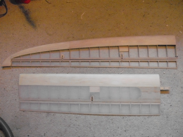

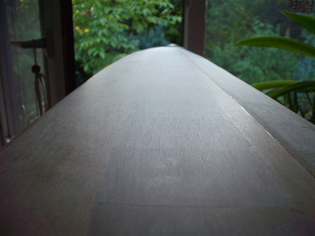

paulpanter82 hat geschrieben:Hätte ich das Balsa vorher mit Schnellschleifgrundierung absperren sollen??
Ja, mindestens 2 x mit jeweils schleifen und die erste Parkettlackschicht möglichst dünn aufbringen und auf einer ebenen Platte punktuell fixiert gut trockenen lassen :!:
Auch beim beschichten mit Harz unbedingt das Holz mit Porenfüller / Schnellschliffgrund versiegeln, sonst is nix mit leicht.
Re: F5Jler "Volo"
Verfasst: Sa 20. Jul 2013, 21:32
von paulpanter82
Nun bin ich schlauer auch wenn zu spät, beim nächsten :roll:
Bei der Beschichtung mit Harz würde ja auch nur 18g Harz auf den ganzen Flügel (immerhin knapp 4m :!: ) kommen ich denke das ist schon leicht viel weniger geht da nicht mehr zumal ich auch noch reichlich mit Zewa ab gewischt habe.
Re: F5Jler "Volo"
Verfasst: Sa 20. Jul 2013, 21:57
wenn das Holz bei der Harzbeschichtung nicht mit Porenfüller abgesperrt ist saugt es das Harz aus dem Verstärkungsgewebe. Das Harz ist dann als nutzloses Gewicht in den Holzporen statt die Verstärkungsfasern zu verbinden und einzubetten.
Entweder Du sperrst das Holz mit Schnellschliffgrund ab, bei dem das meiste Gewicht Lösungsmittel ist das verdunstet, oder Du baust viel zu schwer oder Du baust etwas zu schwer mit viel zu wenig Harz in der Vestärkungsfaserschicht.
Wo ist das Problem bei der Porenfüllerbehandlung? Bei mir spart das Lösungsmittel darin große Mengen Trinkalkohol ein, also eine win-win-win-win-Situation :mrgreen:
Re: F5Jler "Volo"
Verfasst: Sa 20. Jul 2013, 22:59
von paulpanter82
Ist ja schon gut, die zweite Flügelhälfte werd ich füllern :mrgreen:
Die jetzige war ja schon durch Parkettlack versiegelt sonst hätte ich ja nix mehr mit Zewa weg wischen können.
Auf den Spannlack morgen bin ich auch nicht so scharf, trotz offenem Fenster landet mehr als genug in der Nase :roll:

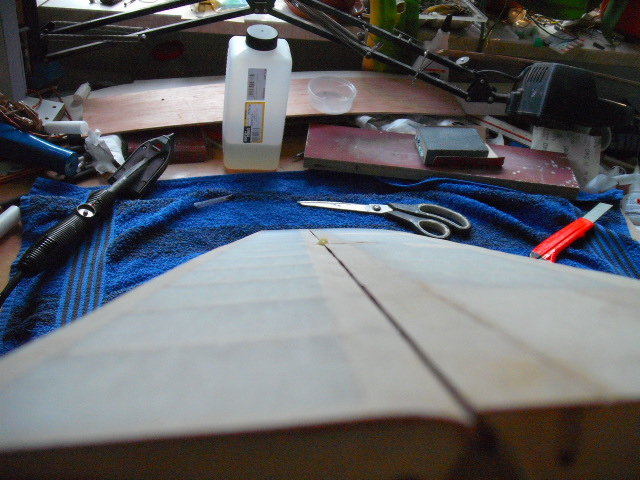

Ich war heut noch ein bissel fleissig...
Hab angefangen zu bespannen, bisher nur ringsherum angepinselt also noch nix vollflächig gestrichen.
