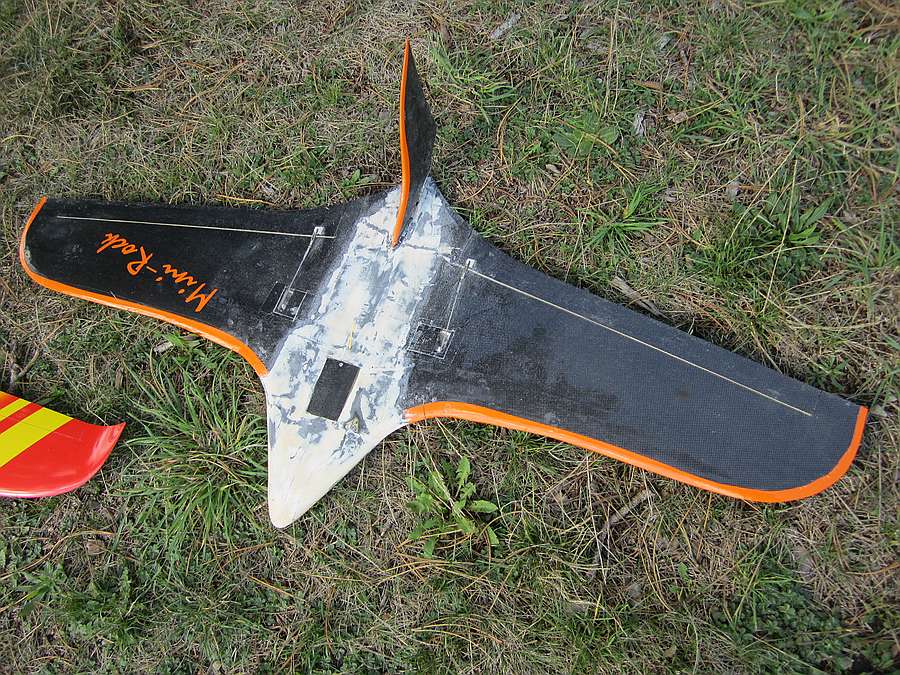

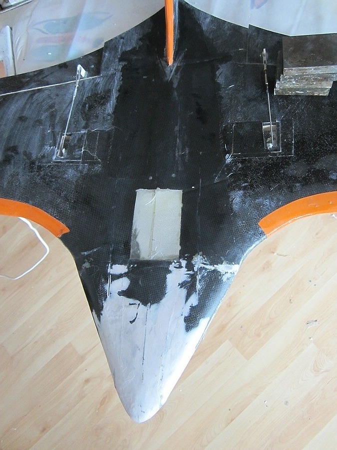

so, der Minirock ist wieder bei mir, bald geht es los auf die Insel. Jetzt muss aber noch eine Operation erfolgen, da war doch noch was mit Ballastkammer, oder so.....
Also mal schnell 2 Schlitze in den Boden, neben die Hauptrippe und Platz für je 3x 10 mm Hartmetallbohrer. Damit hat der Minirock gut 320 g mehr unter dem minirock, wenn noch mehr notwendig sein sollte, kommts als Walzblei auf die Fläche.

Aha, einer hat an die Ballastkammer unterm Minirock gedacht
...aber Jörg, mach das Walzblei wenn möglich unter die Fläche, da bremst es weniger als auf der Fläche, denn dort ist die Flügeloberfläche weniger gerundet und das Blei läßt sich leichter anpassen. Außerdem nimmt die Profilwölbung durch die zusätzlich aufgebrachte Dicke unten ab, während sie bei Montage oben zunehmen würde

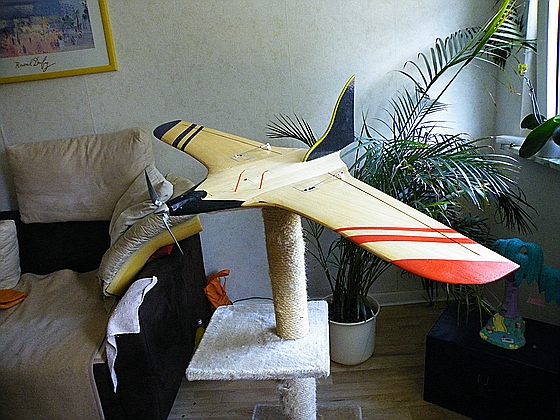

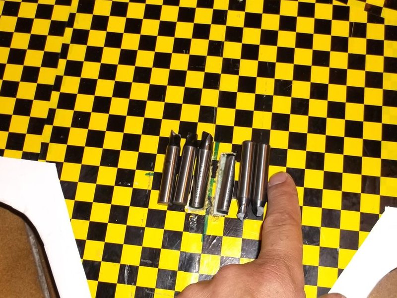

Ich will mich mal Authen Klamm heimlich habe ich mir einen E- Mini-Rock gebaut , mit den Profilen die auch in der Form Verwendung finden
hier ist er .
Aufbau Abachi , Vollflächig 120g CFK UD Holm 80g , Ruder mit UD 50g Verstärkt ,Motor Außenläufer 28mm
Fläche Dreigeteilt Gewicht 1100g mit 2 S Akku 2200MH
hier ist er .

Nachdem es beim Nuritreffen stark strukturschädigende Schwerpunktprobleme gab ist es bald Zeit um es erneut mit Norberts kleinem schwarzen Geschenk zu versuchen, die Wunden sind schon fast verheilt. Die Nase ist um ca. 20 mm länger geworden und entspricht jetzt ziemlich genau der Schalenversion, hätte ich Depp den Schwerpunkt damals von hinten eingemessen statt von der kürzeren Nase wäre mir einige Reparaturarbeit erspart geblieben
Re: TB-Minirock, Prototyp
das kleine schwarze von Norbert mit der langen Nase von mir fliegt, und zwar sehr gut
Der Schwerpunkt liegt 25 mm vor der Position die ich beim Nuritreffen zuerst eingestellt hatte und immer noch etwa 10 mm vor der Position die ich für die Formenvariante berechnet hatte.......das sind bei einem Nurflügel Welten. Das zeigt, dass der Nachbau dieser für ein Brett relativ komplizierten Form in Positiv beim einfliegen ziemliche Probleme machen kann weil kleine Bauungenauigkeiten eine große Auswirkung auf die Schwerpunktlage haben können, völlig ungeeignet für Leute die keine oder nur wenig Erfahrung mit dem einfliegen von Brettern haben. Bei der Formenversion ist die Schwerpunktlage bei allen Nachbauten genau an der selben Stelle, das verringert das Risiko beim einfliegen wesentlich und wenn man die Spachtelflecken meines Prototyps nach der zunächst erfolglosen Schwerpunktsuche sieht kann man sich vorstellen wie das bei einem Nurineuling aussehen würde
....jetzt hat sich das Geschenk von Norbert ein bisschen frische Farbe verdient, dankeschön noch mal an Norbert

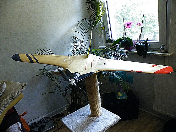

Meine Flugeindrücke: im Vergleich zu Jörgs vereinfachter Positivvariante scheint die Leistung nochmal zugenommen zu haben. Das Steuerverhalten ist gleich gut, aber der schwarze läuft ruhiger und ich hab heute gleich beim ersten Flug am hohen Hang viele DS-Runden drehen können.
Meiner hat eine größere Finne mit mehr Hebelarm als Jörgs und das scheint fürs DS von Vorteil zu sein. Also Jörg, schnitz noch mal etwas mehr Balsa, es lohnt sich
Fluggewicht ohne Ballast ist derzeit 665 Gramm, also minimal mehr als bei Jörgs Exemplar leer.
Vor dem Hang macht der Minirock auch einen guten Eindruck. Es ist kein Thermikfloater, aber das Kreisen geht sehr eng und mit vergleichsweise wenig Schräglage. An einem Falken in einem Bart konnte ich ziemlich dran bleiben, aber an überholen war nicht zu denken.
Auch bei meinem stehen die Ruder leicht tief, aber weniger als bei Jörg und ich hatte gar nicht das Gefühl dass das bremst. Im Gegenteil scheint es gerade für DS ein Vorteil zu sein, weil man leicht zieht um im Kreis zu bleiben und dabei stehen die Ruder im Strak oder leicht hoch.
Ich hab auch etwas Videomaterial und hoffe es bald schneiden zu können. aber die Foka in der Werkstatt ruft auch laut nach mir, sie soll mit in den Urlaub am Sonntag und es wird eng für den Erstflug am Samstag
P.S.: ich glaube ich sollte mir langsam mal Gedanken über eine Ballastkammer unterm Minirock machen
