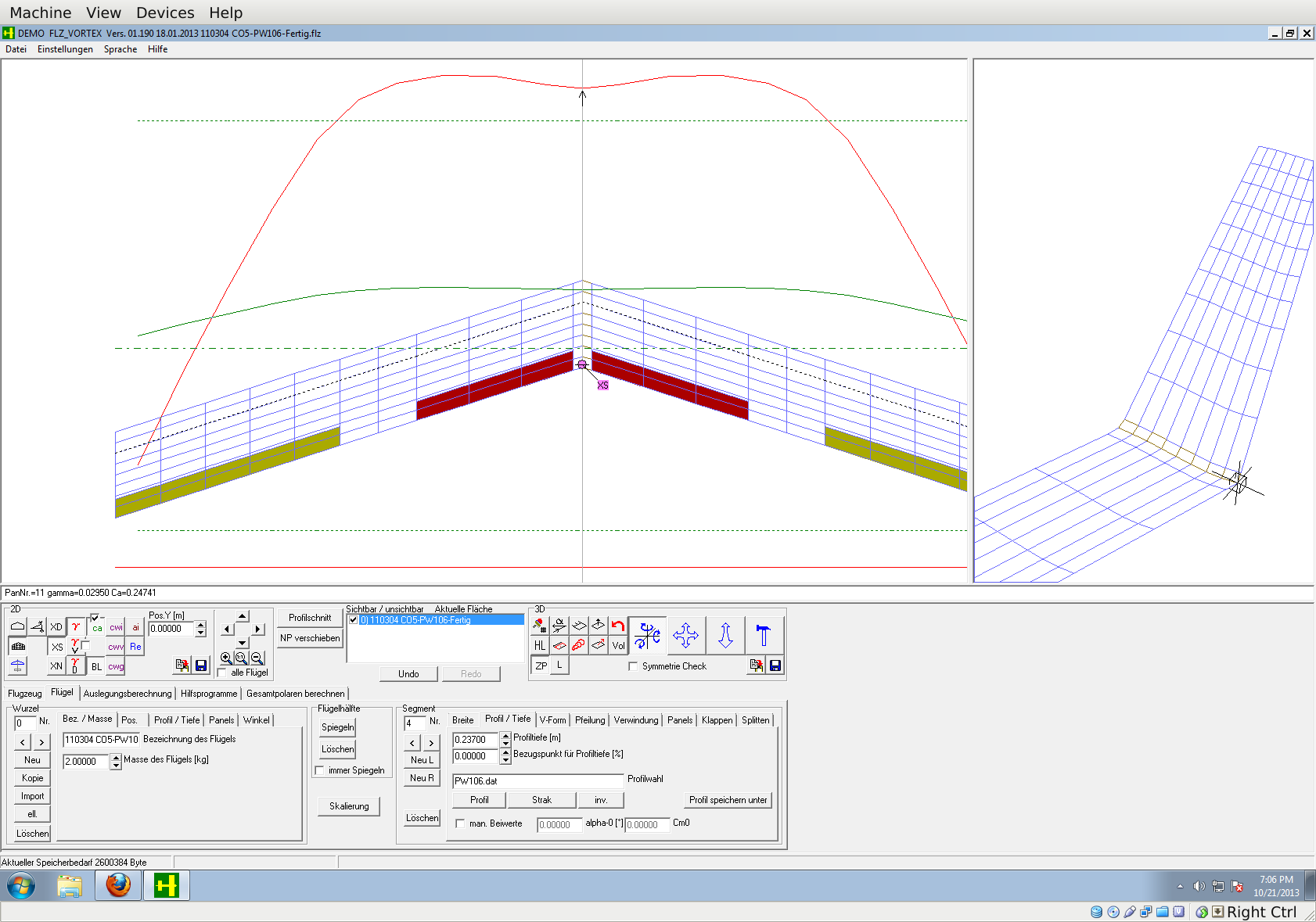

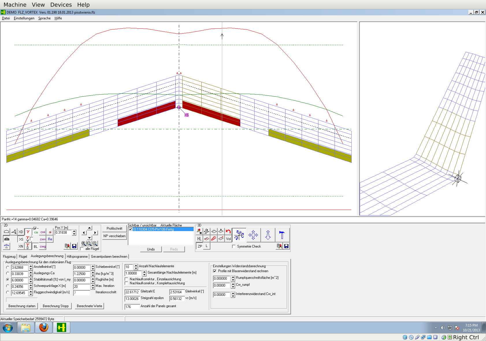

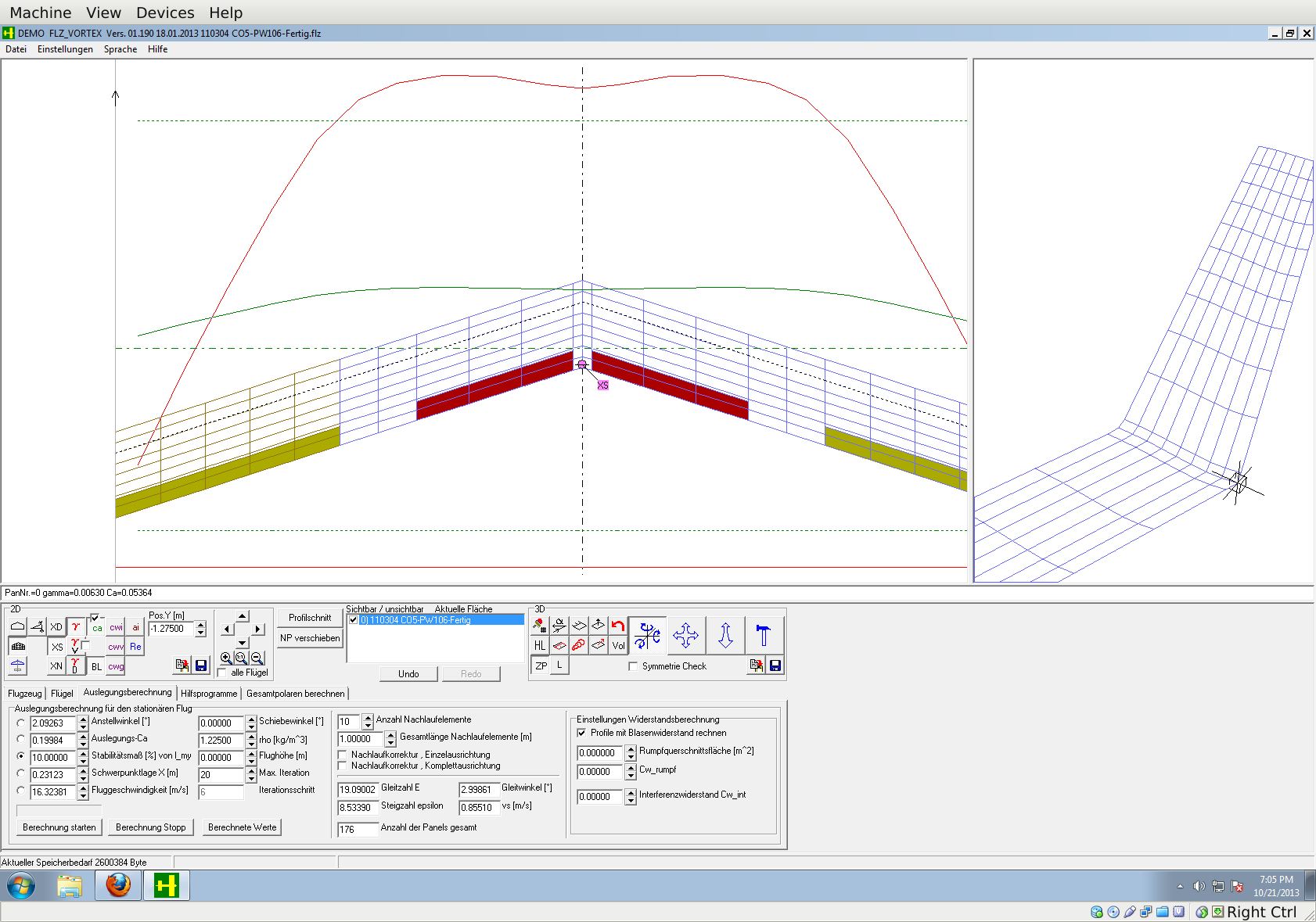

Re: CO5 Baubericht
Klasse, dankeschön ;).
Ich habe mal gemessen:
Pfeilwinkel: 34.6° / 2 = 17.3°.
Flächentiefen sind:
- Links-außen: 23,7cm
- Links-innen: 23,5cm
- Rechts-innen 23,5cm
- Rechts-außen: 23,5cm
Die Nasenleistenlängen sind 132,8cm und 132,5cm.
Die Spann jedes Einzelflügels ist 127,5cm, damit Spannweite = 255cm.
Ich versuche das jetzt mal ins Vortex und Ranis einzugeben, und schaue ob die Dinger mir irgendwelche lustigen Werte vorsetzen können mit denen ich etwas anfangen kann ;). Mal sehen was bei rauskommt.
- Dario
Flächentiefen sind:
- Dario
- Nebukadneza
- Beiträge: 1241
- Wohnort: Karlsruhe
Re: CO5 Baubericht
Dann hier mal der Versuch:
http://tmp.kanojo.de/vortex.png
*EDIT: ups, einer vergessen -> http://tmp.kanojo.de/vortex1.png
http://tmp.kanojo.de/vortex2.png
http://tmp.kanojo.de/vortex3.png
http://tmp.kanojo.de/vortex4.png
http://tmp.kanojo.de/vortex5.png
http://tmp.kanojo.de/pisstwienix.flz (der Flieger ist nach den einschlägigen Erfahrungen der Rückfahrt vom Abholen benannt worden ;P)
@Uwe, was meinst du? Ist das so grob richtig eingegeben und von Flügelposition und Schwerpunkt stimmig? Ich hoffe die Vortex-Demo hat genug abgespeichert und ich habe alles in den Screenshots so richtig eingefangen dass du mir mit wenig Arbeit und Stress sagen kannst ob das passt ;).
Danke, und Grüßle

Re: CO5 Baubericht
Habs mal ins Ranis getippt.
Bei 10% Stabilitätsmaß liegt der Schwerpunkt bei 219mm.
- Nebukadneza
- Beiträge: 1241
Re: CO5 Baubericht
Hups, wie komme ich denn dann auf die 230mm (10%) und 240mm (6%)? *nochmal überprüf und 219mm einstell*
Re: CO5 Baubericht
Hallöle, ich hab mal irgendwelche Winglets da außen dran genagelt und dann kommen bei 10 % Stabilitätsmaß 234 mm raus, die 6 % Stabilitätsmaß würd ich mir verkneifen.
- pisstwienix-Winglets.flz
- (25.27 KiB) 230-mal heruntergeladen
- Nebukadneza
- Beiträge: 1241
Re: CO5 Baubericht
Hey,
ok, dann wird das jetzt einfach mal so gemacht. 234mm sollte damit also halbwegs sicher sein? Oder nehme ich doch erstmal Jürgens 219mm? Oder genau zwischendrin?
Ich werde trotzdem versuchen mir eine stark begraste Wiese zu suchen und sehr zögerlich werfen. Lieber ein plumpser zuviel als ein kracher. Jetzt muss ich blos morgen dochnoch zum Waffenfuzzi und ne Packung Blei kaufen. Als Schaum-Kleinstfliegzeug-Pilot ist mein "großes" Bleisäckchen 70g, mehr hab ich nicht
Damit komme ich gerade mal auf um die 240mm...
Dankeschön Vielmals! Grüßle
