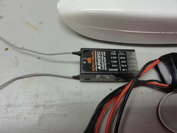

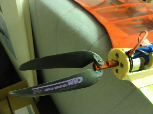

Auf der Akkuseite ist vorne etwas blaues zu sehen ist das noch Trimmblei?
Hallo Michael, ich dachte mit den Fotos bleib ich von weiteren Fragen verschont, aber statt dessen werden es immer mehr :shock:
Das blaue ist nur ein Stück Schaumstoff mit dem ich mal einen Magnetschalter fest geklemmt hatte. Der Schaum ist noch vorne drin damit er nicht verloren geht.

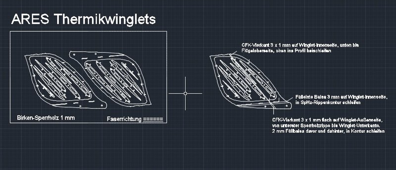

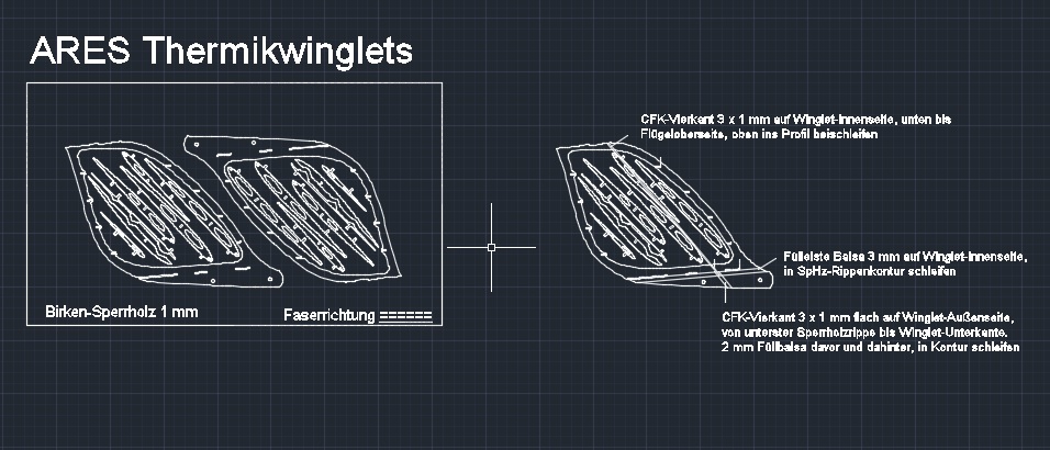

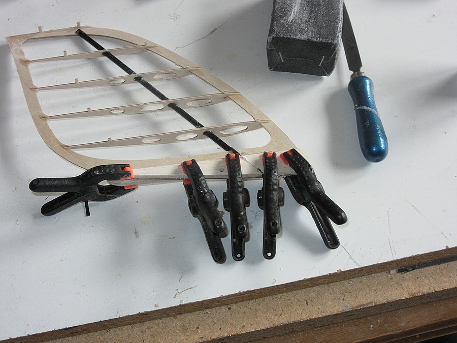

Hallo Leute, so langsam kommt auch die neueste Version des ARES voran, hier erstmal die Thermikwinglets angepaßt für den normalen Serien-Außenflügel.
Grundlage ist Michaels Konstruktion für die X-RES-Winglets mit meinen gewölbten Profilen, danke dafür :thumbup:
Die X-RES-Winglets mit zusätzlichen Befestigungsbohrungen für den ARES habe ich seit letztem Jahr auf meinem krummen und welligen Leichtbau mit techniklosem Minimalrumpf aus 2014. Sowohl die Spurtreue im Hochstart als auch Thermikleistung und Kreisflug waren damit deutlich besser als mit den Plattenwinglets der Serie. Der Flieger hat dabei etwa das gleiche Gleiten, ist aber im Top-Speed langsamer, eine verbesserte Thermikversion also.
Die Winglets im Screenshot habe ich auf den Serien-Wingletfuß des ARES angepaßt, gegenüber dem X-RES einen leichteren CFK-Profilholm statt dem CFK-Rohrholm vorgesehen und um 10 % verkleinert.
Tobi L. hat zu Beginn der Konstruktion schon Interesse an den Daten angemeldet, unser Vorstand Helmut letzte Woche auch und Michael bekommt sie natürlich ebenfalls.
Ich selbst möchte noch den Außenflügel der rumpflosen ARES-Version etwas anders machen und die Hochstarthakenkufe griffiger gestalten, dafür gibt es noch mal am Fuß angepaßte Winglets für die dann komplett überarbeitete Version "ARES Evo 2016".
P.S.: Uuups, Faserrichtung stimmt noch nicht :oops:
UweH hat geschrieben:und Michael bekommt sie natürlich ebenfalls.:
Ist doch noch garnicht Weihnachten, bekomm ich dann gleich noch einen Flügelbausatz aus selektiertem Balsa dazu??? :mrgreen:
Sind sie allgemein 10% geschrumpft oder nur in Höhe sie wirken so gedrungen, der 3x1 Holm geht dann diagonal durch? Ein Rohr ist ja auf Torsion stärker als der Flachholm bei meinem ersten Hochstart mit Xres haben ja die Ohren angefangen zu flattern da bin ich auf deine Erfahrungen gespannt.

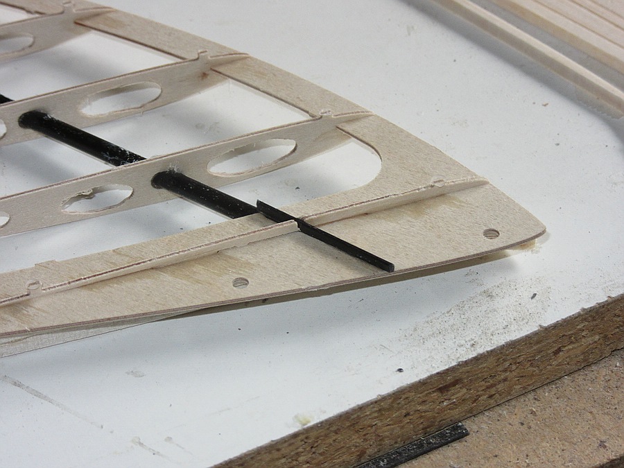

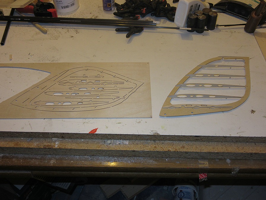

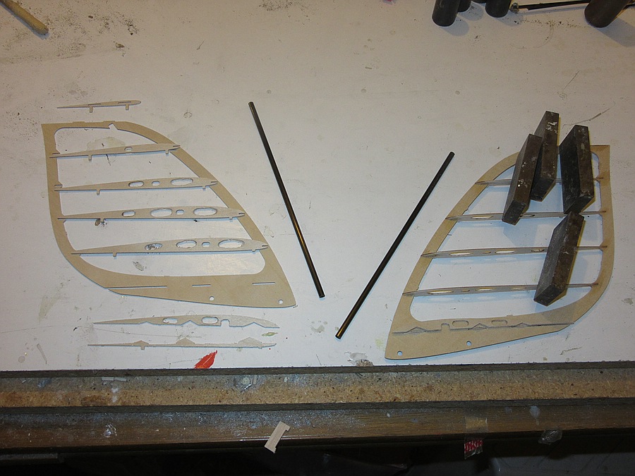

Hallo Michael, Du bekommst nur die Daten, Bausatz basteln ist dann wieder Eigenleistung, ebenso wie bei allen bisherigen und voraussichtlich auch zukünftigen Bausätzen für Leicht-ARES :P
Die Winglets sind einfach bei allen Achsen 90 % so groß wie die vom X-RES, aber der Fuß ist nach vorne verlängert damit sie besser an die ARES-Wurzelrippe passen, vielleicht sieht es deshalb gedrungener aus.
Auf dem Winglet ist kaum noch Torsionsbelastung, aber durch die Profilierung ist der maximale Auftrieb des Winglets höher als bei der Platte, das kann zu stärkerer Wingletbiegung im Schnellflug führen.
Ich fliege die X-RES-Winglets schon seit fast einem Jahr auf meinem ARES und habe den Fuß nach Deiner Flattererfahrung etwas modifiziert. Das Holmrohr auf der Oberseite des Winglets ist unten am Fuß durch ein kurzes Kohleflachprofil auf der anderen Sperrholzseite bis an die Unterkante des Winglets verlängert.
Dadurch biegen sich die Winglets am Holmende wo nur das Sperrholz ist nicht mehr so stark und ich hatte am ARES damit bisher noch kein Flattern, ein kleines Detail mit guter Wirkung.
Die Bilder erklären die Konstruktion sicher besser als das Geschreibsel, die neuen ARES-Winglets werden bis auf das Flachprofil statt dem abgebildeten Holmrohr analog aufgebaut.

Hab gerade gesehen das du auch wieder 1mm Sperrholz nimmst, vielleicht mal 0,6er für die Rippen und 0,8er für die Kontur probieren um das Gewicht noch weiter zu drücken?
Bin mal gespannt was deine abgeänderten Winglets wiegen werden.
Beiträge: 6567
paulpanter82 hat geschrieben:Nur die Daten??? Auch nicht so als kleines Honorar als Ideengeber??? :mrgreen:
Wenn ich ne Fräse hätte ........ :oops:
Ich hab Löcher in die Rippen gemacht, das ist mir im Moment lieber als dünneres Sperrholz zu verwenden. Im Urlaub ist mir mein ARES bei einem schlechten Handlandeversuch nach hinten runter gefallen, da hat es im Wingletgebälk geknackt und die Folie hat ein paar Falten geworfen, ich denke das 1 mm Sperrholz ist schon nicht sooo falsch bemessen.

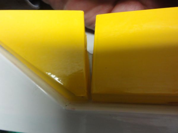

soll Ich auch noch etwas postebn von meinem Ares V1.
mit angepaste Störklappen, wirken nicht so brachial

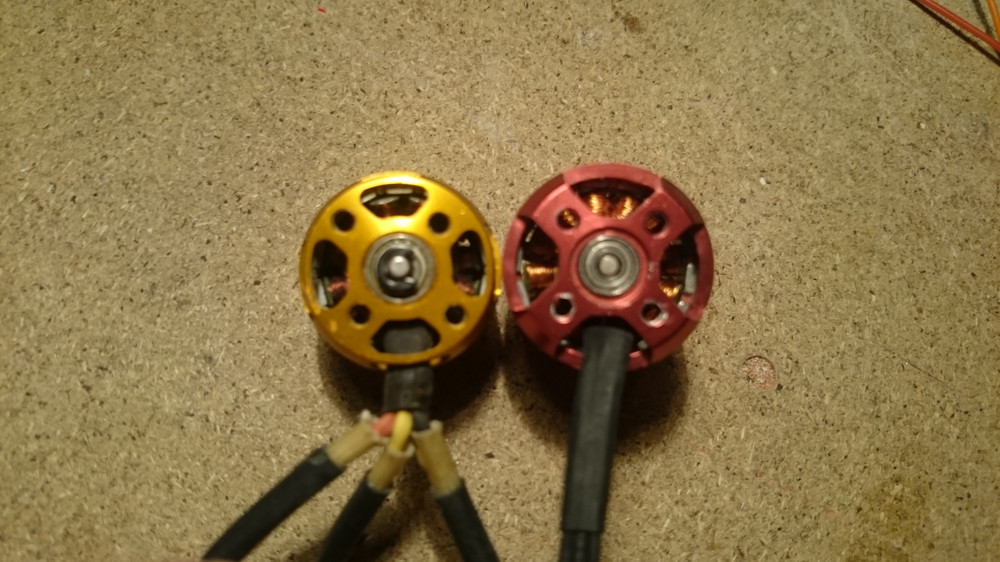

Moin Peter
Ich habe den roten 110 Watt Motor von Staufenbiel auch da, für Horti ist der gut aber Ares würde er nicht angemessen auf höhe bringen.
Nimm den AL 28-09 deinem Akku der passt und da dran eine Aeronaut CamCarbon 10x6.
Kein Blei vorne nötig Schwerpunkt lässt sich mit Akku vor oder nach Empfänger prima einstellen.
Und die Welle durchschieben so das die Kabel direkt nach vorne schauen also Rückspannt Montage.

Moin Peter
Der rote hat 16 / 16mm Abstand, beim 28-09er sind es 16 / 19mm.
Da müsste man dann einen Abstand bei jedem Loch mit einer kleinen Schlüsselfeile um 1,5mm erweitern.
Allerdings habe ich solch kleine Motoren auch schon mal nur mit 2 Schrauben fest gemacht aber eher weil ich keine Schräubchen mehr gefunden habe. :mrgreen:

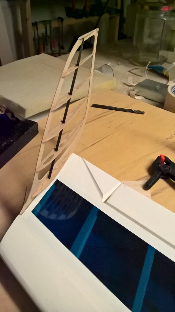

Jetzt ist es soweit. Ares bekommt neue "Ohren", oder besser gesagt Winglets. Ich hoffe sie verhelfen meiner kleinen Ausbrecherin zu mehr Spurtreue beim Hochstart.
Uwe, vielen Dank für die Daten.

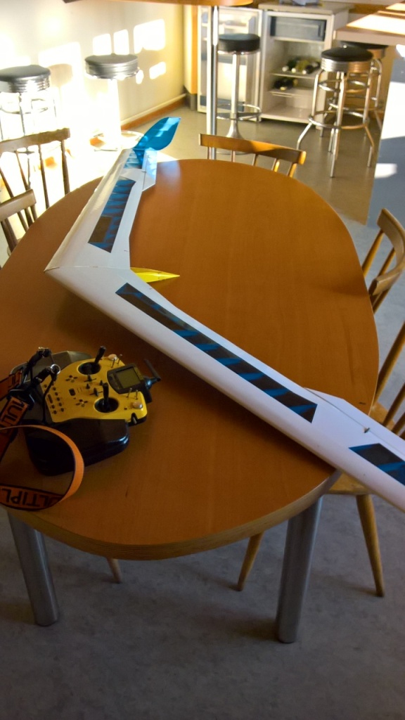

Heute, keine Wolke am Himmel und -2°C, habe ich die Winglets am Gummiseil ausprobiert.
Trotz wechselnder Windrichtungen wurde die ehemalige Ausreisserin Schnurgerade nach oben gezogen.
Einwandfrei. Thermik gab es auch und so konnte ich auch einmal die 6 min oben bleiben und bei Fuss landen.
