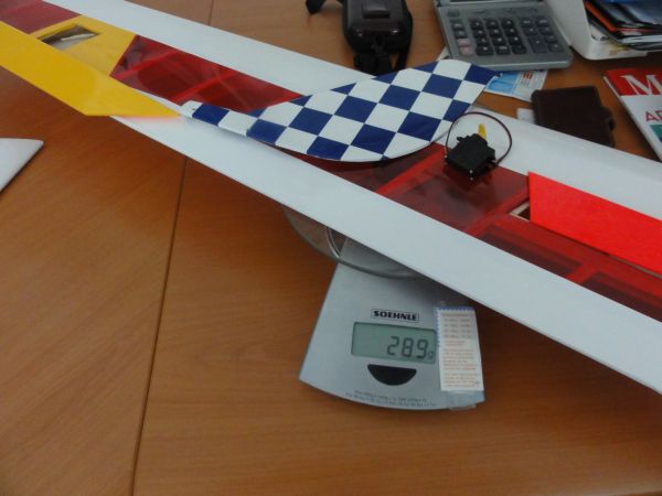

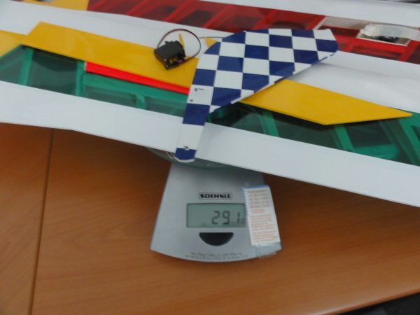

Hallo Michael, heute habe ich mal Bilder gemacht ;-)
.....und das zusätzliche Trimmblei für die schwereren Winglets wieder aus der Nase genommen :shock:
Die X-RES-Winglets sind nicht nur schwerer, sondern auch erheblich größer als die Plattenwinglets. Das verschiebt den Flugzeugneutralpunkt und damit auch den Schwerpunkt nach hinten. Heute habe ich viele Flüge und einige Flitschen-Hochstarts am 6er umsponnenen Gummi mit Schwerpunkt 280 mm gemacht.
Normal ist 265 mm, aber ich glaube mein ARES Light ist so krumm, dass ich ihn mit den Plattenwinglets mit ~ 270 mm geflogen habe.
Naja, die profilierten Winglets sind ja etwa doppelt so schwer wie die Plattenwinglets, aber es ist dafür kein zusätzliches Blei in der Nase notwendig.
Hier aber erst mal die Fotos vom RC-Einbau in der rumpflosen Light-Variante.
Akkuseite:
Empfänger- + Trimmballastseite:
Der Flieger ist so krumm, dass die Elevons links etwa 3 mm runter und rechts etwa 2 mm hoch stehen damit er sauber geradeaus fliegt.
Leider verbiegt dass auch die Auftriebsverteilung des Außenflügels, so dass die Wendigkeit stark abgenommen hat, vor allem in Rechtskurven. Links rum ist es etwas besser, aber der Antist-RES ist da ein ganz anderes Flugzeug. Früher habe ich den ARES geflogen weil er wendiger als der Leitwerker war, jetzt ist es umgekehrt. Trotzdem ist die Flugleistung des leichten ARES sehr gut, das Gleiten ist immer noch besser als beim Antist-RES.
Beide Modelle wollen aber für die beste Leistung einen Tick schneller geflogen werden als z.B. Picares und Pures. Hängt man sie auf der letzten Rille hungernd ans Ruder ist auch die Sinkleistung schlecht. Das hat aber nichts damit zu tun dass die Flieger eher bei mehr Wind einzusetzen wären, man sollte sich einfach nur angewöhnen auch bei schwachen Bedingungen nicht mit der Mindestgeschwindigkeit rum zu gurken.

soll Ich auch noch etwas postebn von meinem Ares V1.
mit angepaste Störklappen, wirken nicht so brachial

Hallo Peter
Das sieht ja schon mal ganz vielversprechend aus. Weiter so.
Ich glaube aber die Öffnungen für die Servos gehören auf die Unterseite.

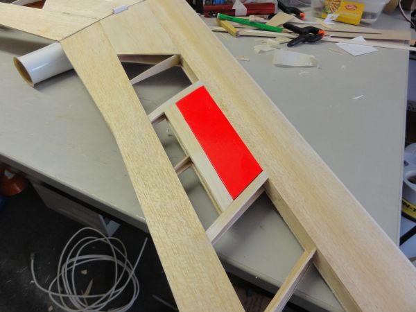

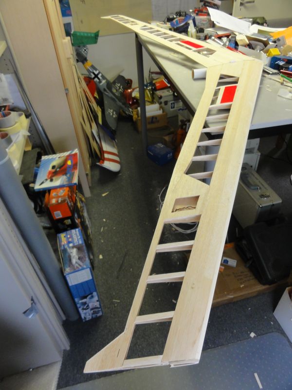

dies kommt im Rumpf ... vielleicht ein anderes Empfanger
Rätsel .... was ist hier zu sehen?
un die ober- und unterseite

de Foto's sprechen für sich
